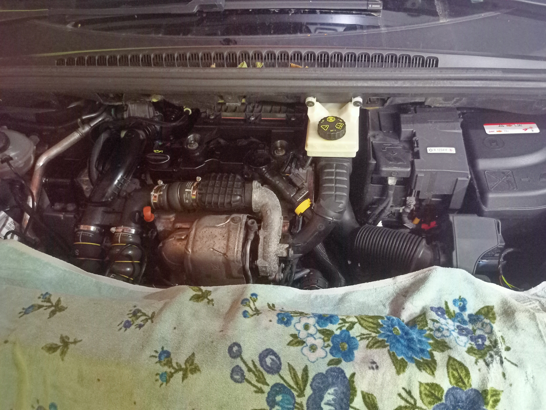

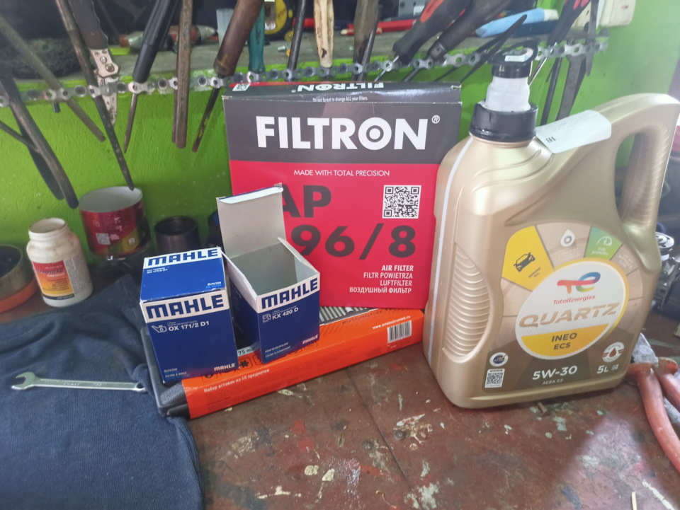

Вот и дошли руки заменить масло с фильтрами. Хоть мне продавец бил в груди что все заменено и просто катайся, но решил заменить. Ничего критического не заметил, но вряд-ли там что то меняли . По фильтрам брал что было в наличии. По замене тоже ничего сложного, блогадаря записям на драйве справился самостоятельно)))
Может кто скажет сколько объем масла в двигатель dv6fc. Везде по разному пишут. Но лично влил 3.5 литра. И это показало выше серидины щупа. Как то не по книгам получается.

Только на ваш мотор масло надо 0-30
В Беларуси не бывает таких сильных морозов, чтобы ОБЯЗАТЕЛЬНО надо было лить 0W30, достаточно и 5. Напоминаю, что температурный режим эксплуатации масла 0W30 от -40 до +35. Когда в РБ было минус 40?
Причем тут мороз?
Maksim-K84
Дело в допусках. А не в морозах на наш двигатель льеться только ОДНО масло это 0-w30.
Наши допуски есть как в 0W30, так и в 5W30
У вас мотор 1.6 dv6fc bluihdi . И у него только один допуск это b71 2312 ! У простого 1.6 dv6c b71 2290 и b71 2312. Посмотрите фото
В моей сервисной книжке нет инфы про BLUE HDI. Я очень сильно сомневаюсь, что 5W30 может пагубно повлиять. И вообще есть информация, что эти допуски несут вред для двигателя, но помогают не убить экологию раньше времени. Экологию в любое время можно вырезать, удалить, отшить. А мотор? Если бы я узнал эту информацию ДО покупки моторного масла, я выбрал бы масло с допуском A5/B5
rediklexa
У меня мотор без адблю
Блин сорян думал веду беседу с хозяином поста.
Maksim-K84
На предыдущий dv6c можно и 5-30 а на этот нет… Тем более с живой экологией
Да где-то 3.5-3.8 л
Да как то и не мерил. Но литр в 5 — Ти литровой канистре остаётся точно 😁
Я тоже до максимума.
До максимума по щупу? И сколько входит?
Я заливаю 3.8 л.
