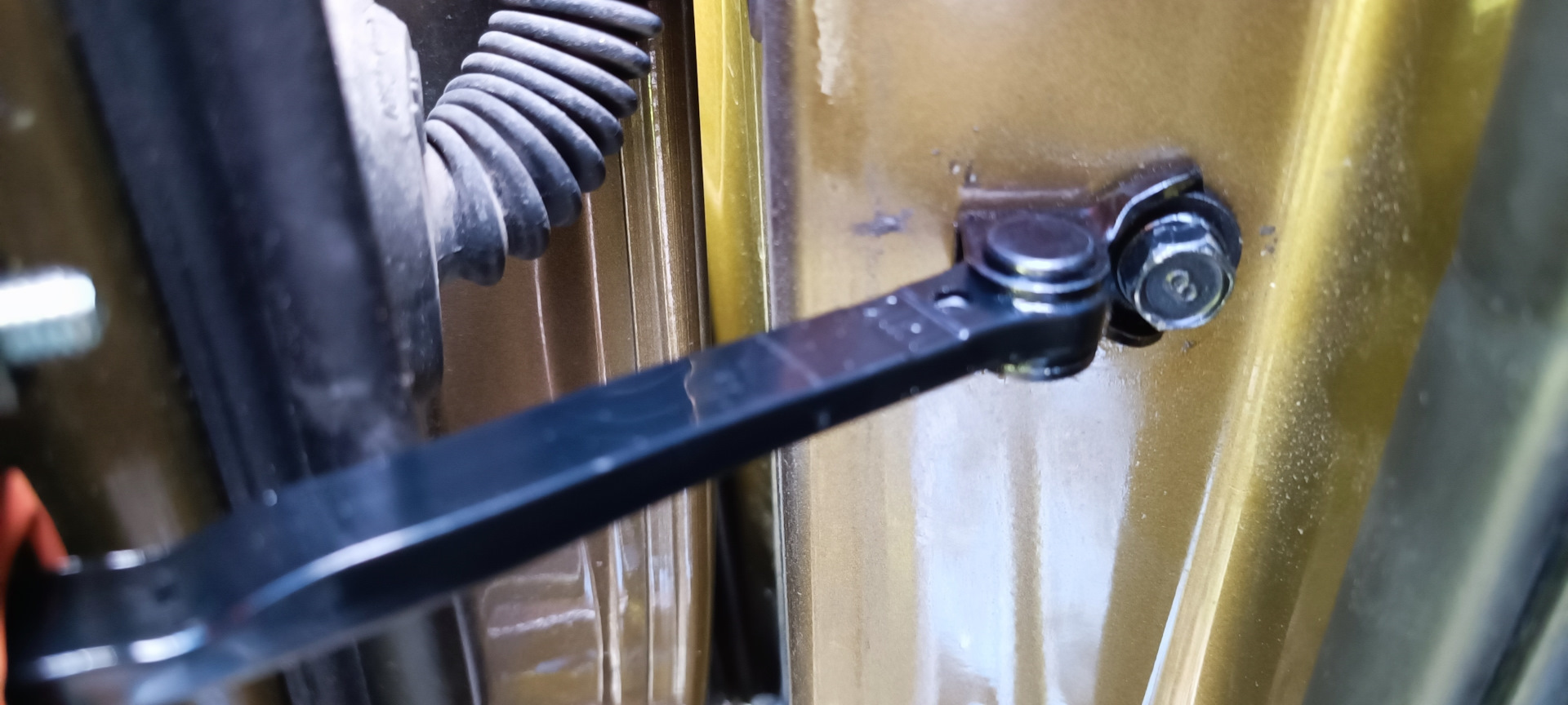

Уже наверное пол года как начал скрипеть и издавать не знаю как выразиться какие звуки ограничитель задней левой двери. Перепробовал всякие способы, силикон брызгал, смазывал всяко, но ничего не помогает. Поэтому надо этот ограничитель было заменить, чтобы не слушать эти противные звуки, которые становятся все хуже и громче, особенно в жару, зимой как то нормально, а вот в жару очень сильно проявляется.
Заказал конечно же оригинал, стоимость полтора рубля, пришел он через неделю, на даче сразу же решил его поменять.
Кому нужно артикул детали: 79480F1000
Напоминю ограничитель задней левой двери.
Сложного ничего нет. Снимаем обшивку двери, об этом тоже нет смысла писать, много кто знает и описывали этот процесс, потом снимаем динамик и через это отверстие головкой на 10 откручиваем и снимаем старый ограничитель, ставим вместо него новый, все также головкой на 10 его закручиваем и собираем все в обратном порядке.
Ну а дальше радуемся тихому открыванию двери как это и должно быть. все сделал минут за 30 в спокойном режиме. Теперь все двери открываются и закрываются одинаково тихо, а не так как одна из них открывалась со звуком как у ржавой копейки 80-ых годов)).

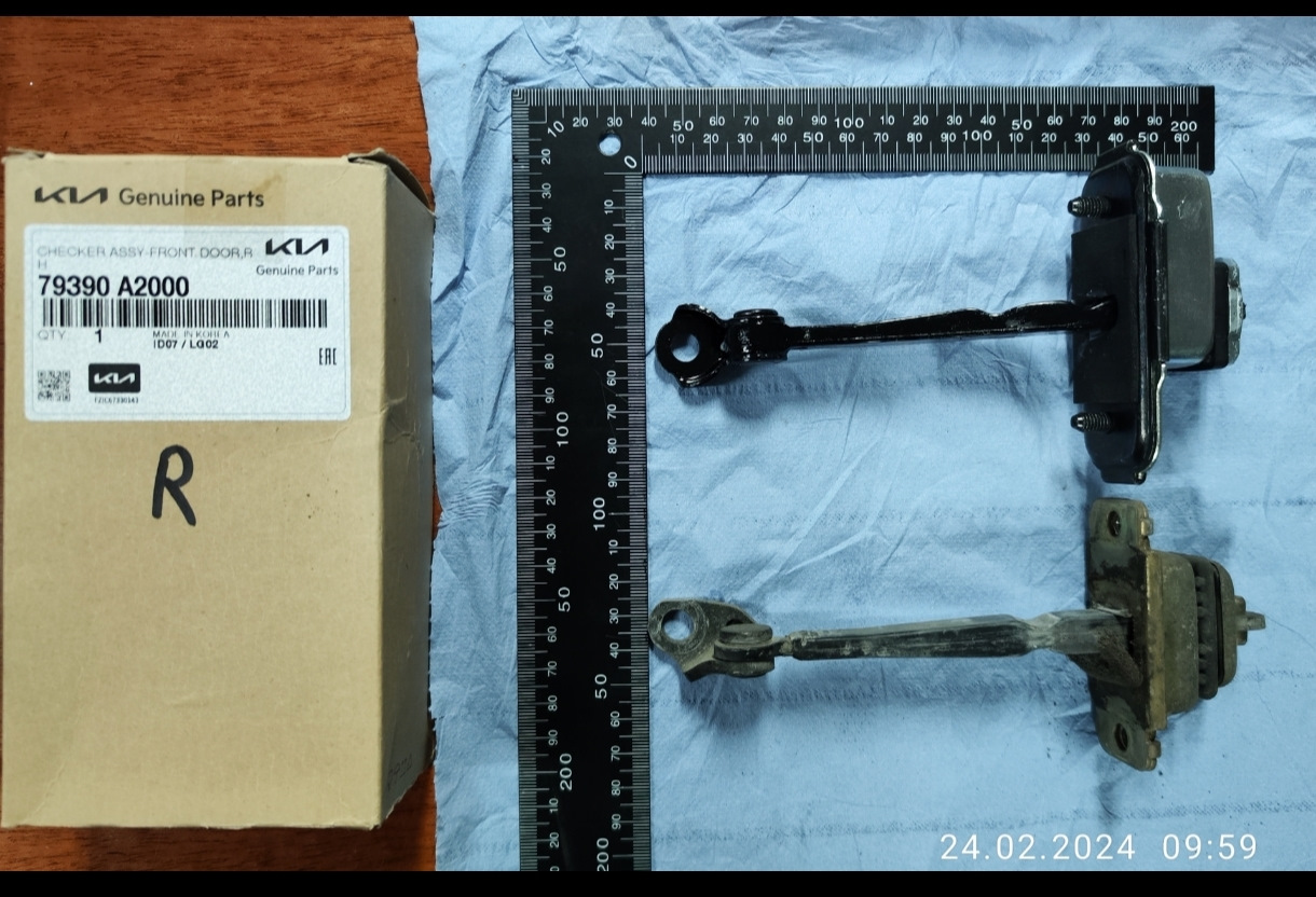

Подскажите какая длина штока в закрытом и полностью открытом состоянии ограничителя? На снятых измерьте пожалуйста, подбираю для своего авто.

Вот
Похожи. Могу только в открытом виде замер сделать, Но е раньше чем завтра, сегодня уже не поеду на машине.
В идеале в таком виде как у меня на фото, чтобы за зря не покупать.
