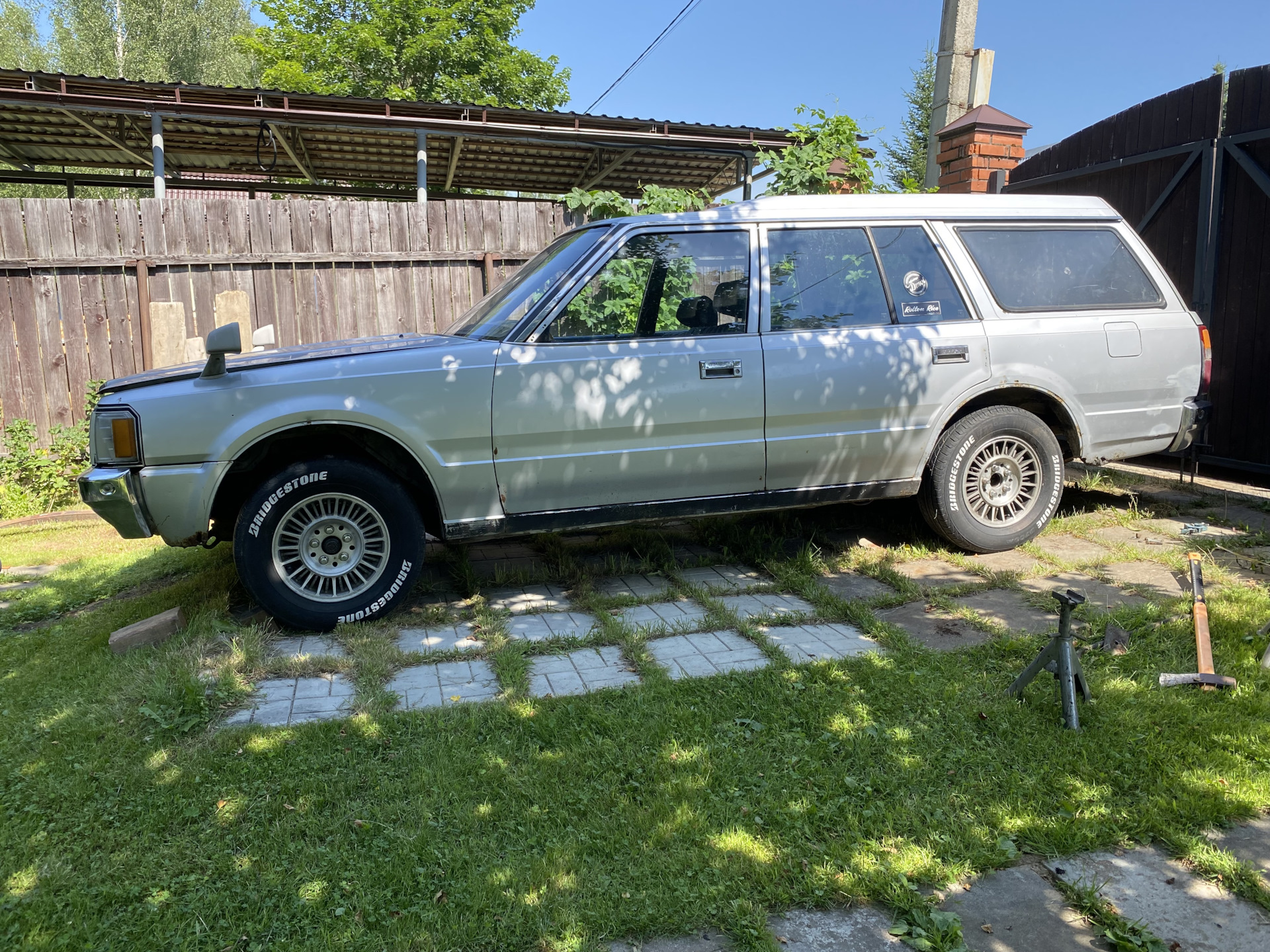

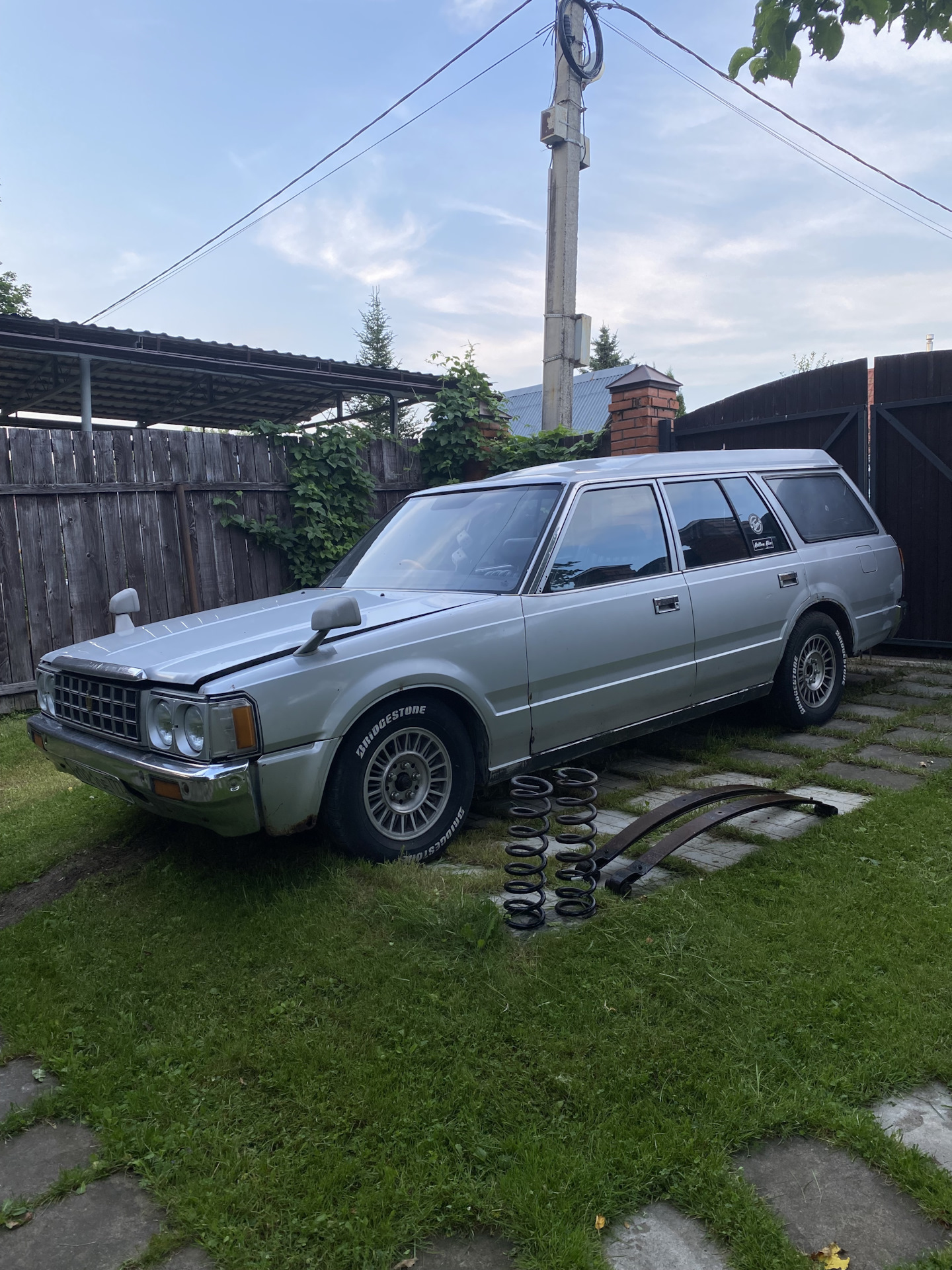

А пока вопрос по выбору пружин . Оказывается это целая задача, найти пружины которые бы работали в столь легком крауне на 1g-e и механике . Уже не первый комплект беру и фиг, перед встает колом как на брусках .
В этот раз взял б/у obk c4t-30471, которые 7 витков, в надежде, что они уже умялись . Результат тот же самый .
Причем мудимика максимально странная, эти обк имеют ровно тот же диаметр прутка около 15.8-16мм, как и мои запиленные сток (ух дать бы себе по рукам в 2015 когда решил их пильнуть), но сток были около 10 витков . И они отличные мягкие, как желе, как и должно быть .
Так вот вопрос : может кто знает какие пружины точно мягкие и будут работать на легком crown van ? Или может есть желающие махнуться на мои okb ?

Если на перед, то от 140 крауна каябу, по каталогу, правда когда поставил было очень высоко, но мягко, я все же один виток сфигачил, но подвеска работает прям нравится
