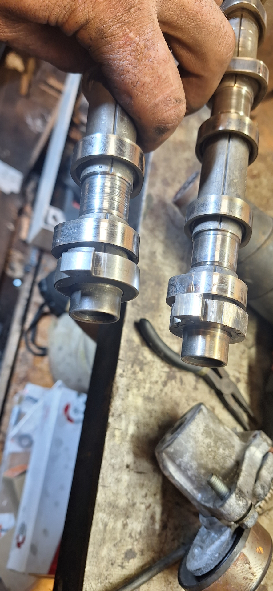

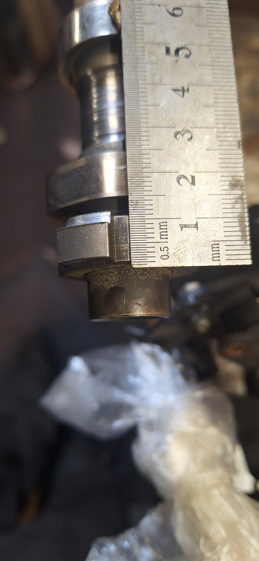

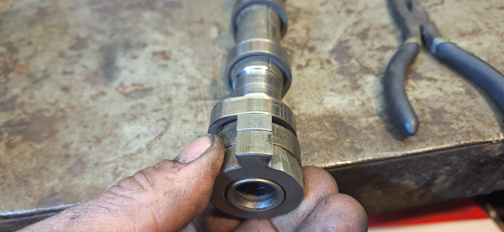

1) Спилить два и подпилить один, кулачки на выпускном распредвале.
На u2 мозги ориентируется на сигналы от трех кулачков, на u1 — от одного.
Долго думал как бы это сделать: отвезти спецу, спилить дремелем, изъебнутся болгаркой…
В итоге оказалось что кольцо с кулаками не выточено на распреде, а запресовано.
Минут 5-10 погрел феном установленым на 600 градусов (максимум), и снял съемником.
Одел на старый распред и сделал разметку кулака, угол расположения. На распредах есть идентичные бороздки, на них и ориентироваться. На старый — просто одел, там чуть уже но прикладывается идеально.
Вырезал, нагрел, и запресовал с помощью торцевой головки и молотка.
Чуть промазал угол. Опять нагрел и постучал в нужном направлении.
Либо попал идеально, либо не нужна сверхточность, но опасения о малейшем отклонения вроде не подтвердились.
Только позже понял что тупанул: можно ведь было просто поменять кольцо 🤣🤣🤣. Правда его чем то погрызло, но вряд ли это влияет на датчик.

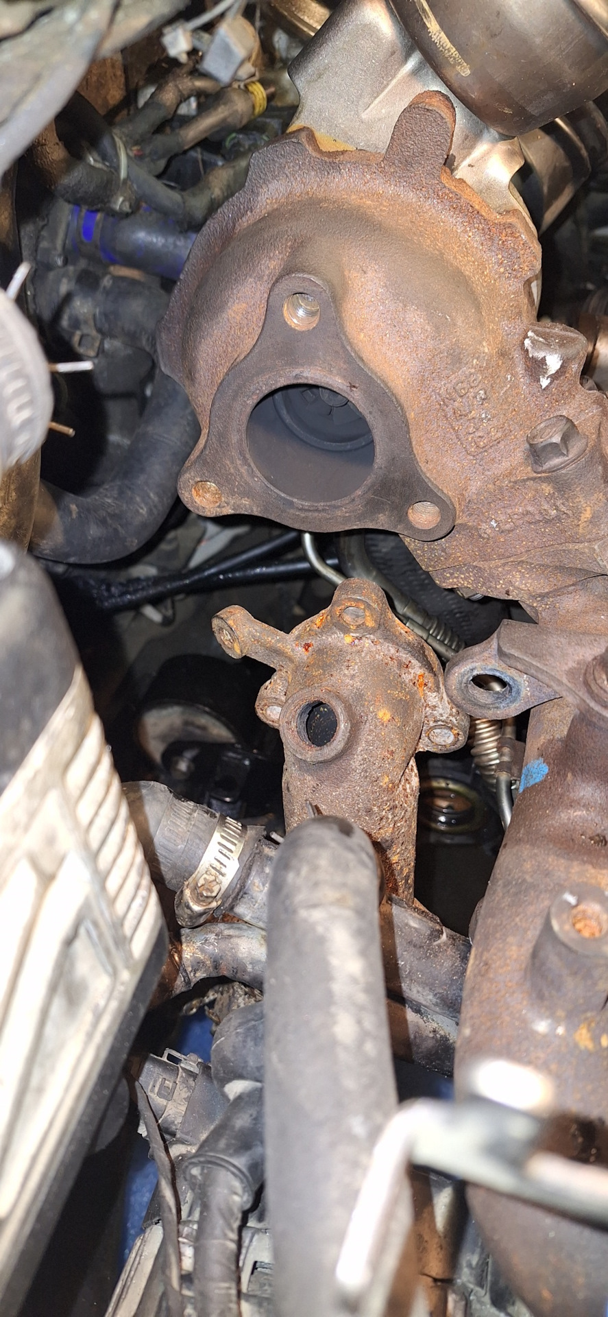

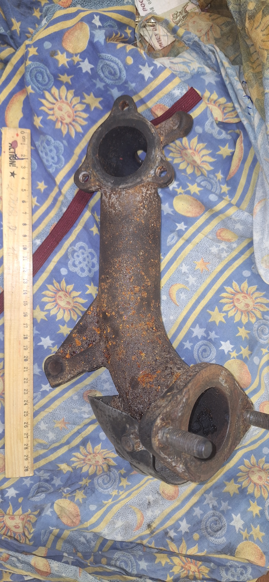

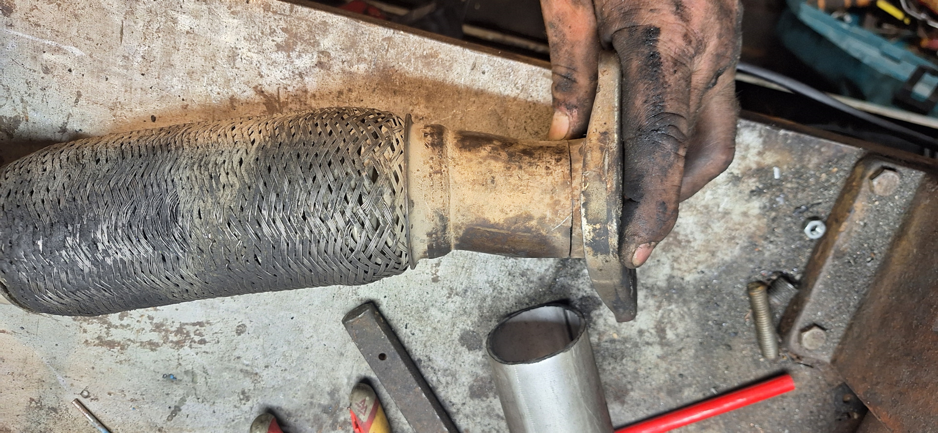

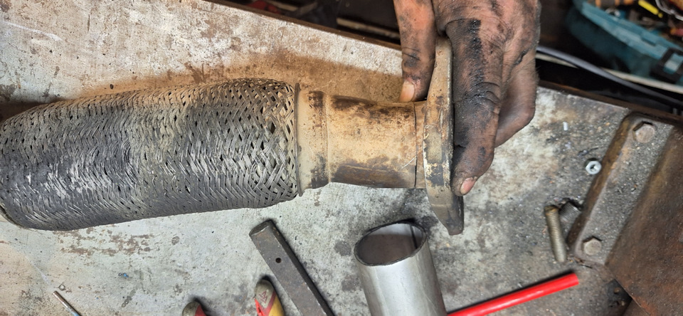

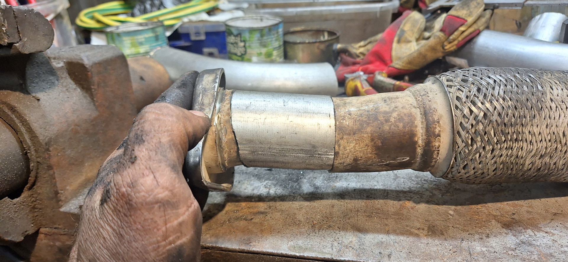

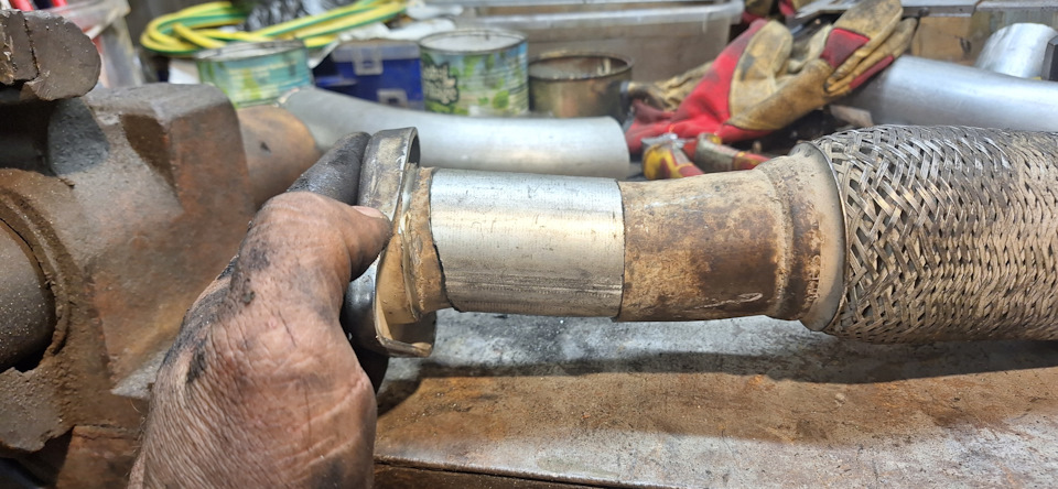

3) Удлинить на ~80 мм гофру приёмной трубы.
Турбина на u2, выше на 100 мм.
Зачем-то упёрся мыслями в необходимость изготовления новой приёмной трубы, или удлиннения имеющейся. Приёмная — чугуняка.
Оказалось что это — большая проблема.
В итоге оставил старую, и удлиннил гофру снизу))).
Понадобился отрезок трубы длинной около 8см.

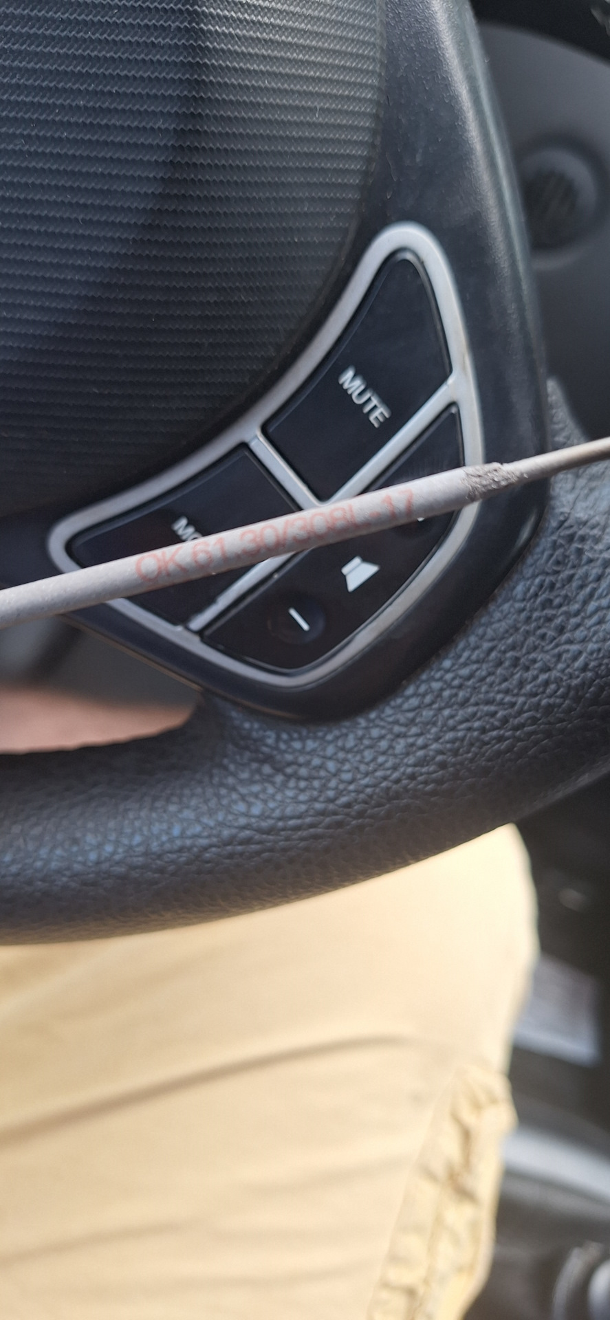

Купил два изгиба выхлопной трубы d50 (на всякий случай, вдруг понадобятся), электроды по нержавейке "ok.61.30/308-L.17", и можно сказать что справился сам. 6 штук не хватило с тестами и пробами. Но и я — далеко не сварщик)
Отрезал у гофры входной фланец; всё собрал как должно быть; отмерил расстояния "пробела" — примерно: верх трубы — 80, низ — 60; отрезал кусок с запасом, и по месту вывел нужное расстояние; вварил.
Всё встало, всё отлично, натяжений и особого излома нет.

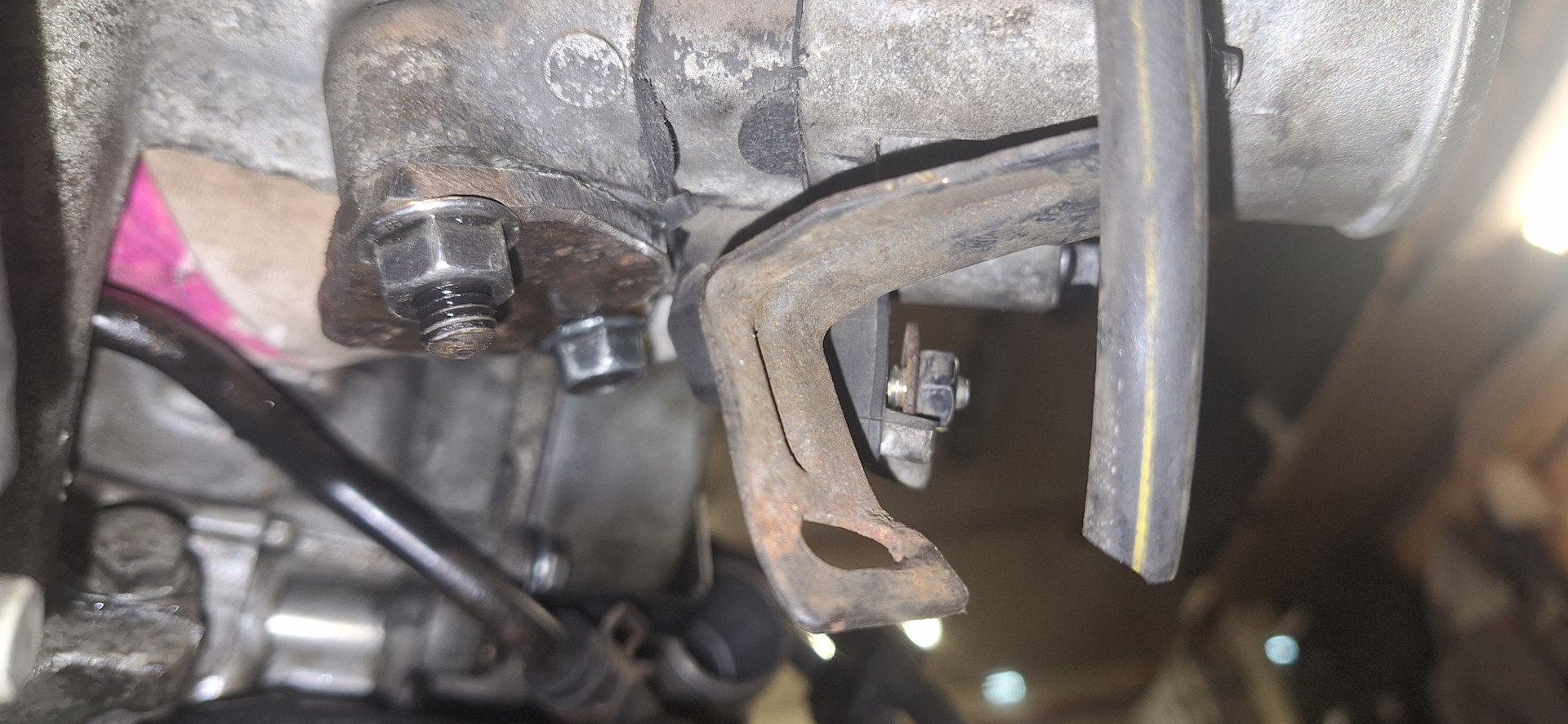

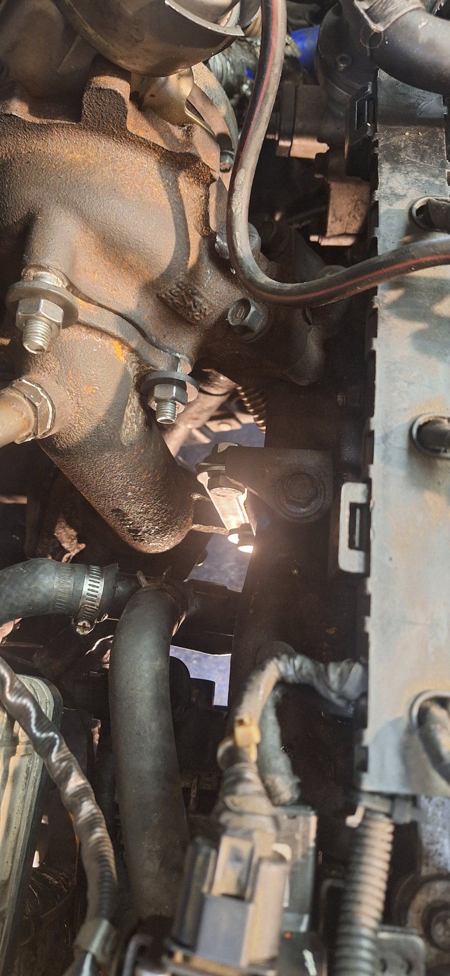

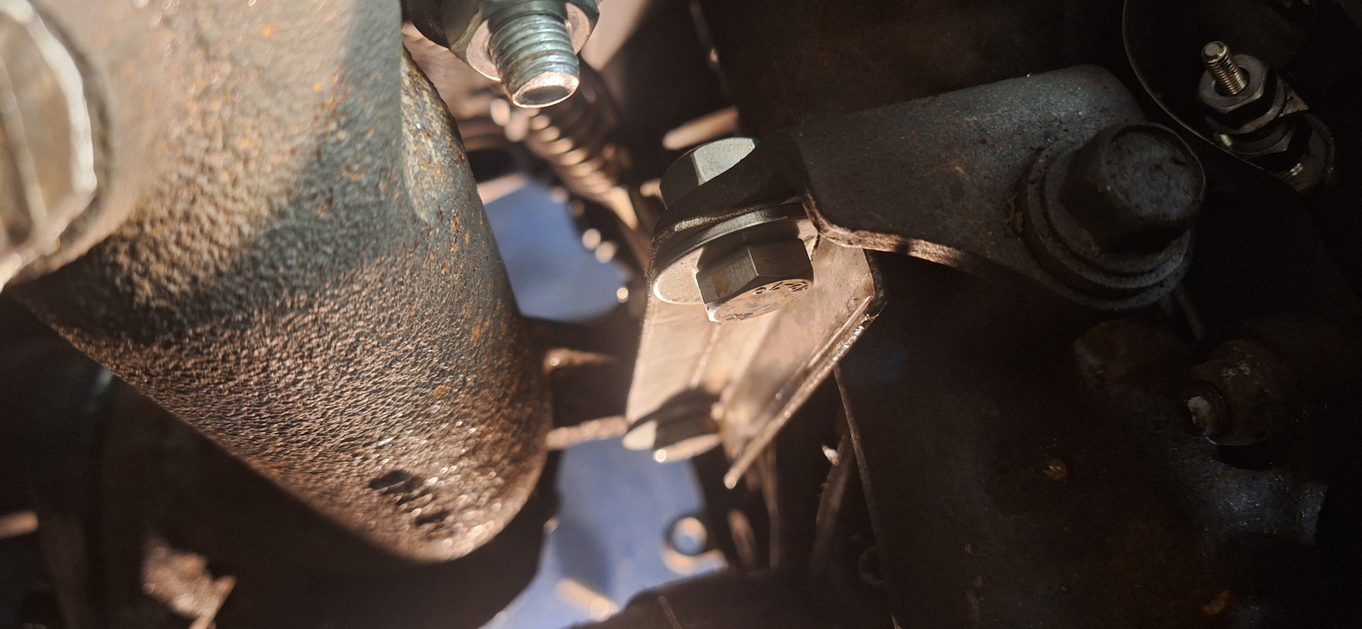

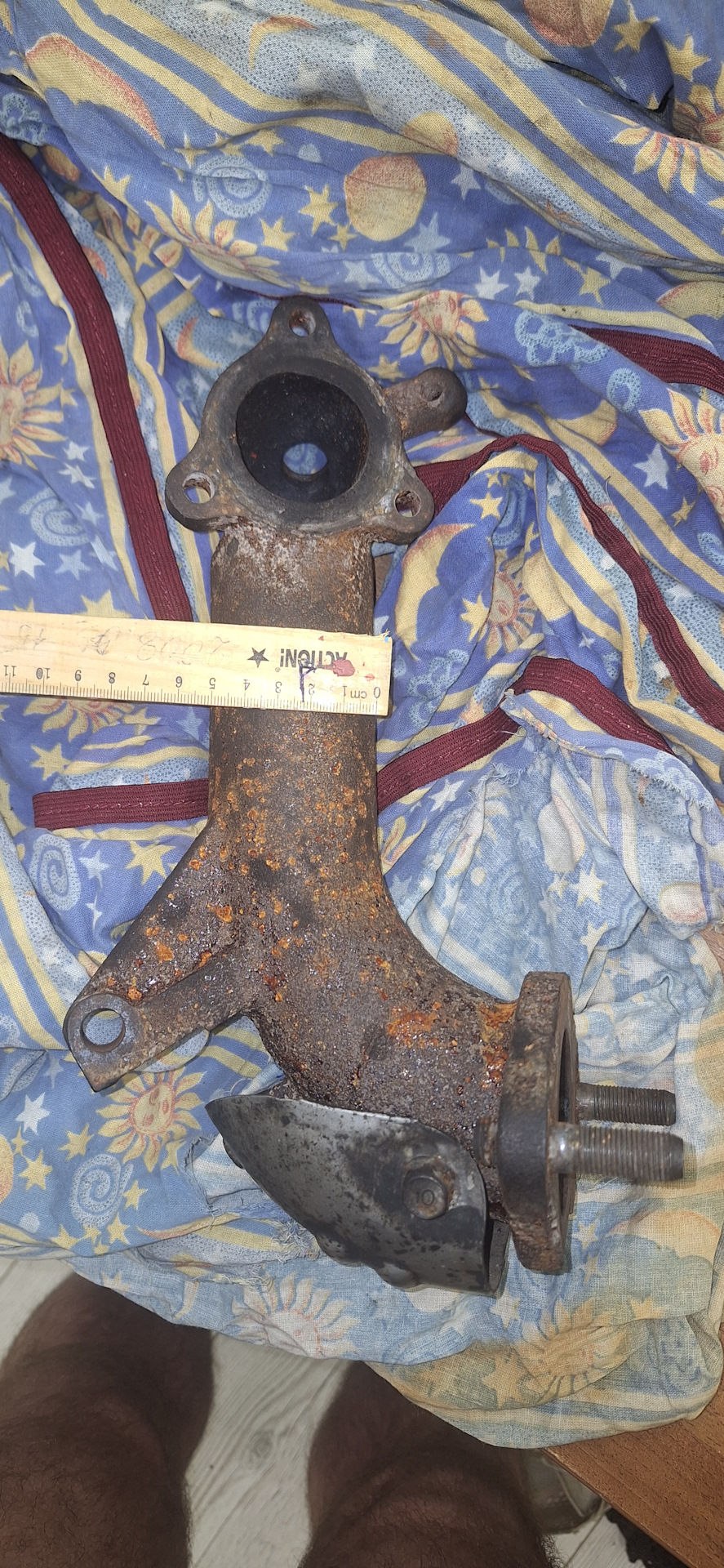

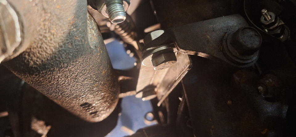

Ещё сделал кронштейн трубы вместо старого, который теперь нельзя закрепить на моторе, он же поднялся на 100мм.
Вырезал из трубы 40х20 уголок, просверлил отверстия сверху — под крепление к коллектору, снизу — под кронштейн трубы. Закрепил.
Диаметр выпуска у турбин одинаковый, а вот расстояние между шпильками и шпильки — больше.
Покрутил прокладку турбины по приёмной трубе, отметил и сделал пропил. Чтобы можно было закрепить на шпильках турбины.
Сделал небольшой поворот нижней части трубы вперёд. Чтобы можно было "поиграть" длинной гофры, она не упиралась в кузов, да и просто чуть компактнее.
Гайки использовал из нержавейки, шайбы — "11" прочности, шпильки — 8.8 (нержавейки в магазе не было), всё измазал "мс-1600", чтобы не прикипело.

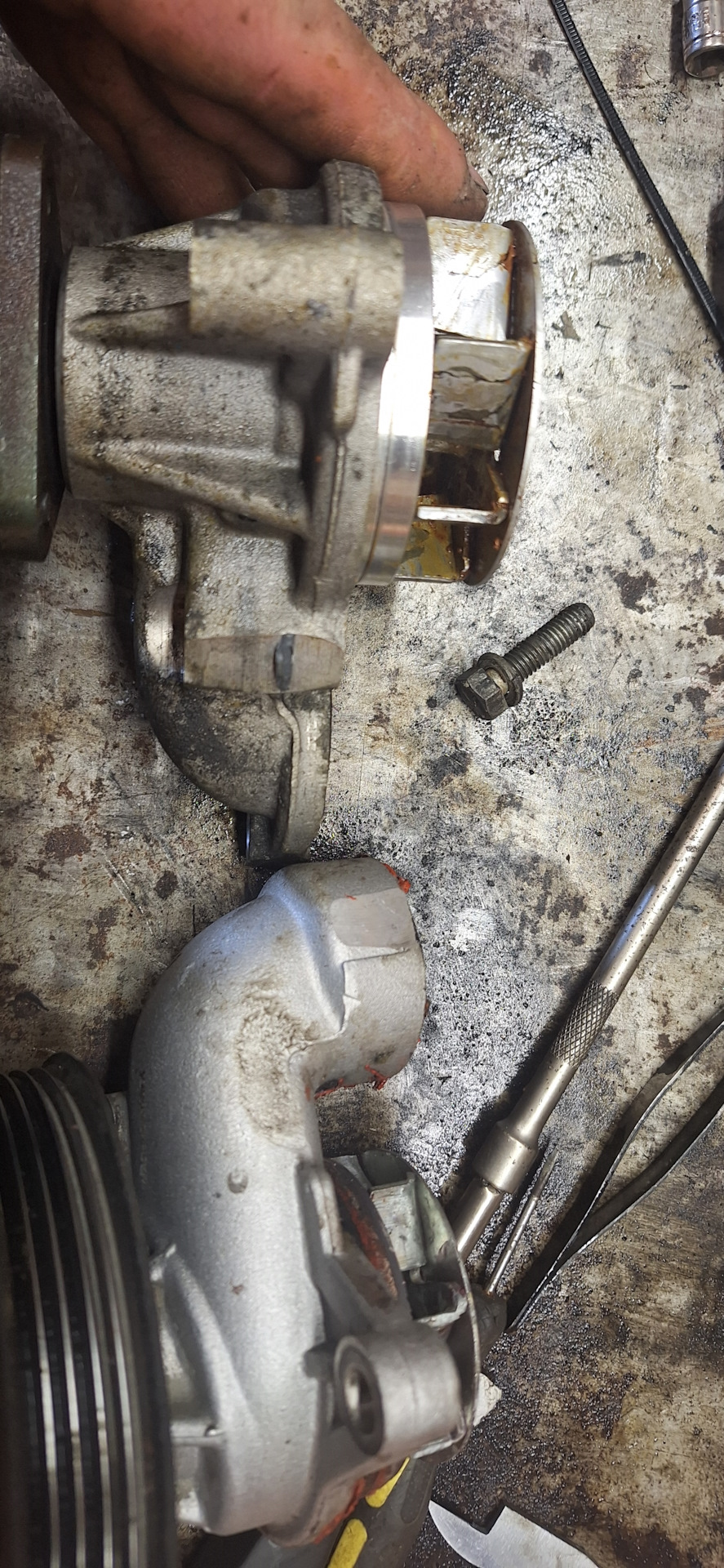

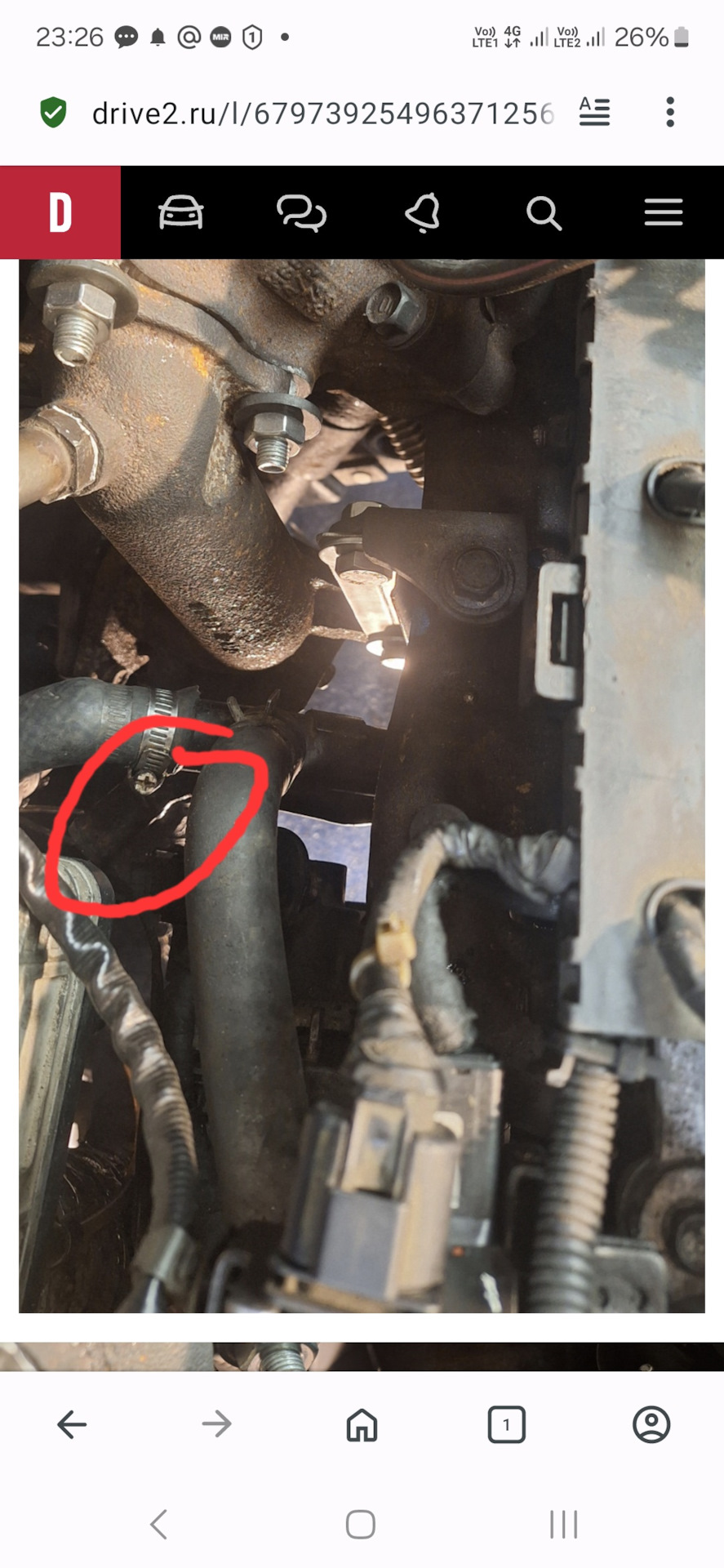

4) поставил старую трубу от попмы.
Долго крутили с другом Серёгой трубы ОЖ: какая лучше. Оставили новую. Потом Серёга всё таки поменял на старую. Не помню точно, из за какого-то отвода.
Уплотнительное кольцо, лучше сразу поменять и добавить герметика. У меня при заполнении ОЖ, потекло. Пришлось разбирать уже на машине.
Уплотнительное кольцо помпы d4fb : 030х041х55, намерил штангерем. У обоих моторов одинаковое, и его НЕТ в каталогах, идёт только в комплекте с помпой.

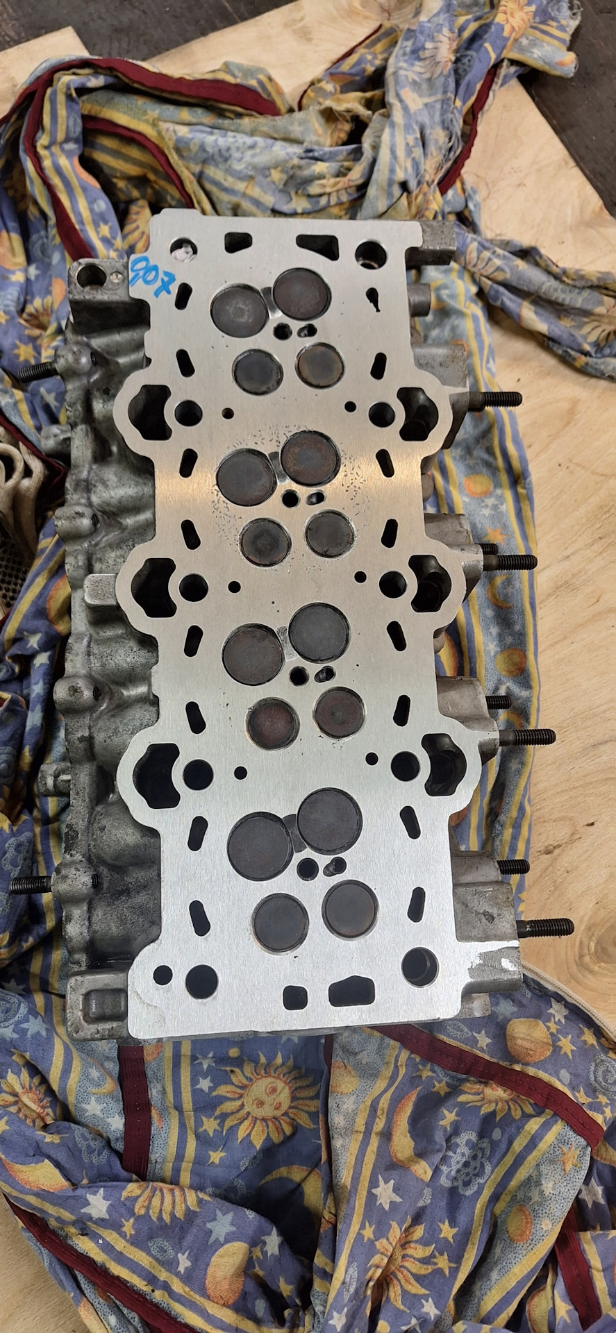

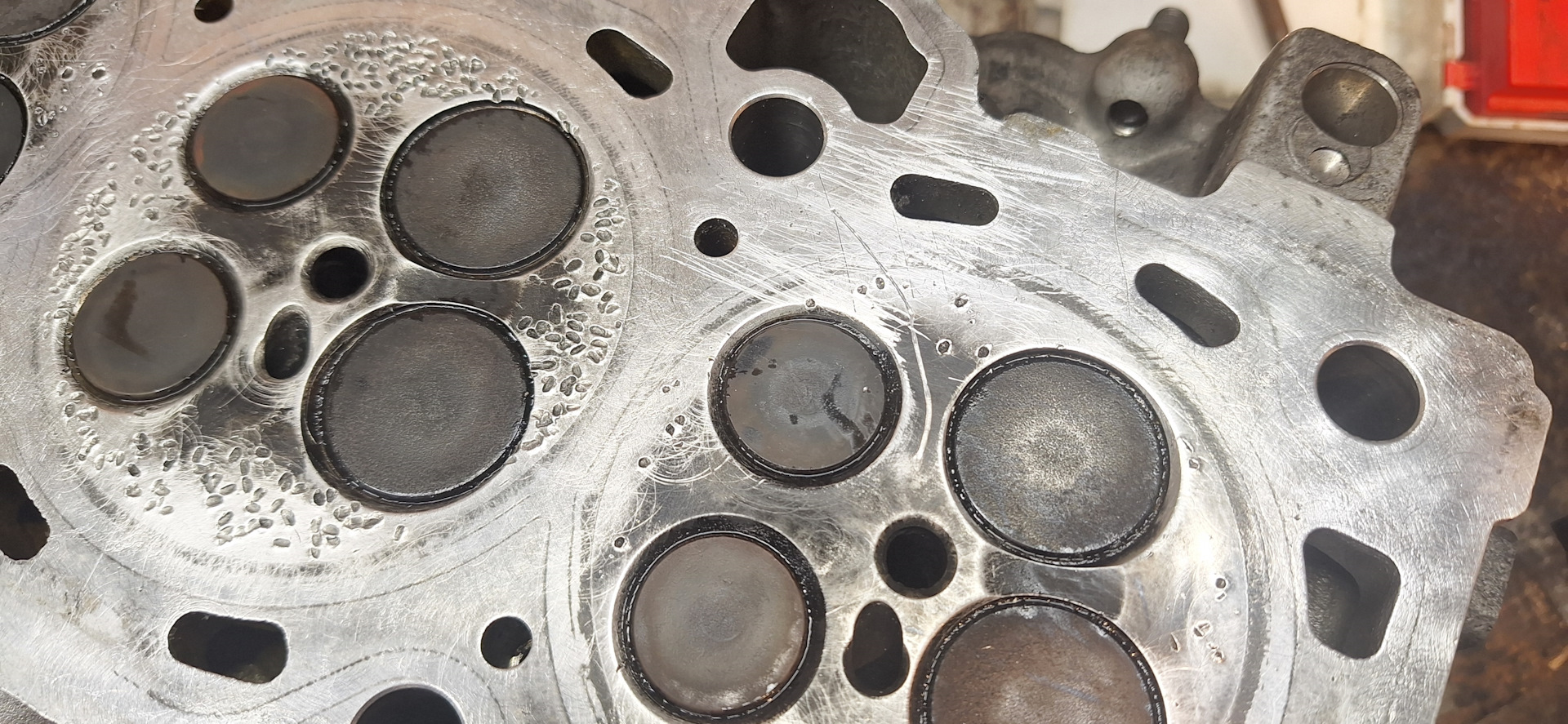

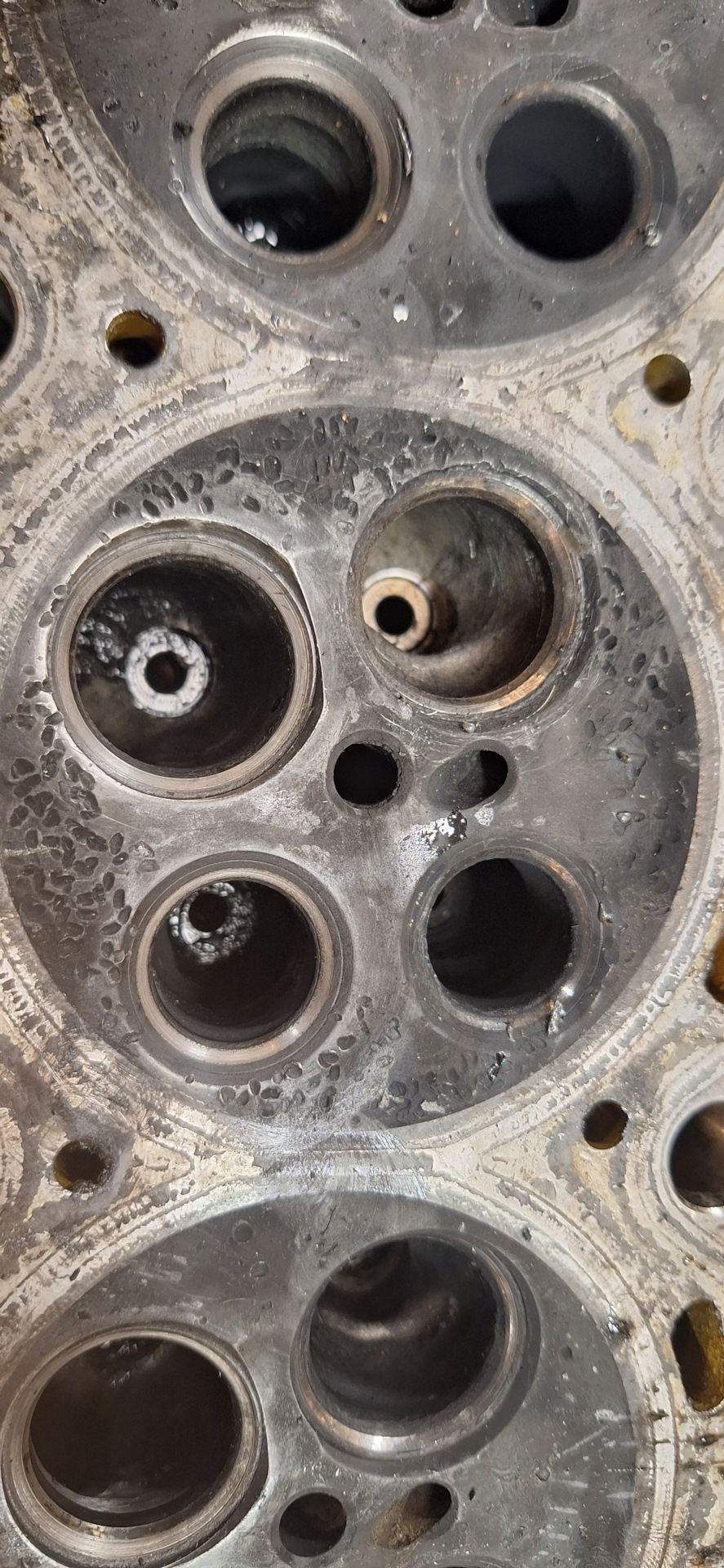

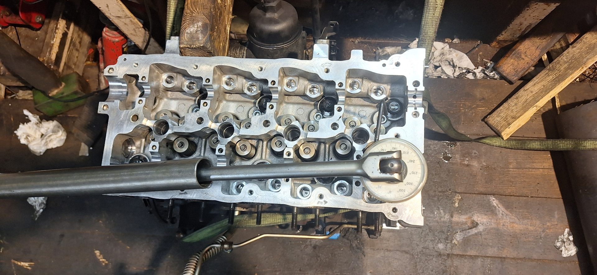

— Шлифовал голову, притирал клапана. Похоже бывший владелец, вообще не менял свечи.
Наконечники разрушившись, поотлетали в цилиндры, и знатно намолотили Гбц прежде чем вылететь в трубу. На установленном моторе, вытащить свечи было-бы невозможно: как ни старались аккуратно, два наконечника остались в гбц. Выбил их изнутри.
Трактористы, меняйте свечи вовремя!)
К стати, предположил что именно это и было причиной сдачи машины в разбор. В одном из горшков, лежали куски свечи. Англичанин услышал бряк, приволокся в ремонт, а ему говорят: "всё! Мотор стуканул…" Нах им там разбираться, гремит — значит кирдык)))

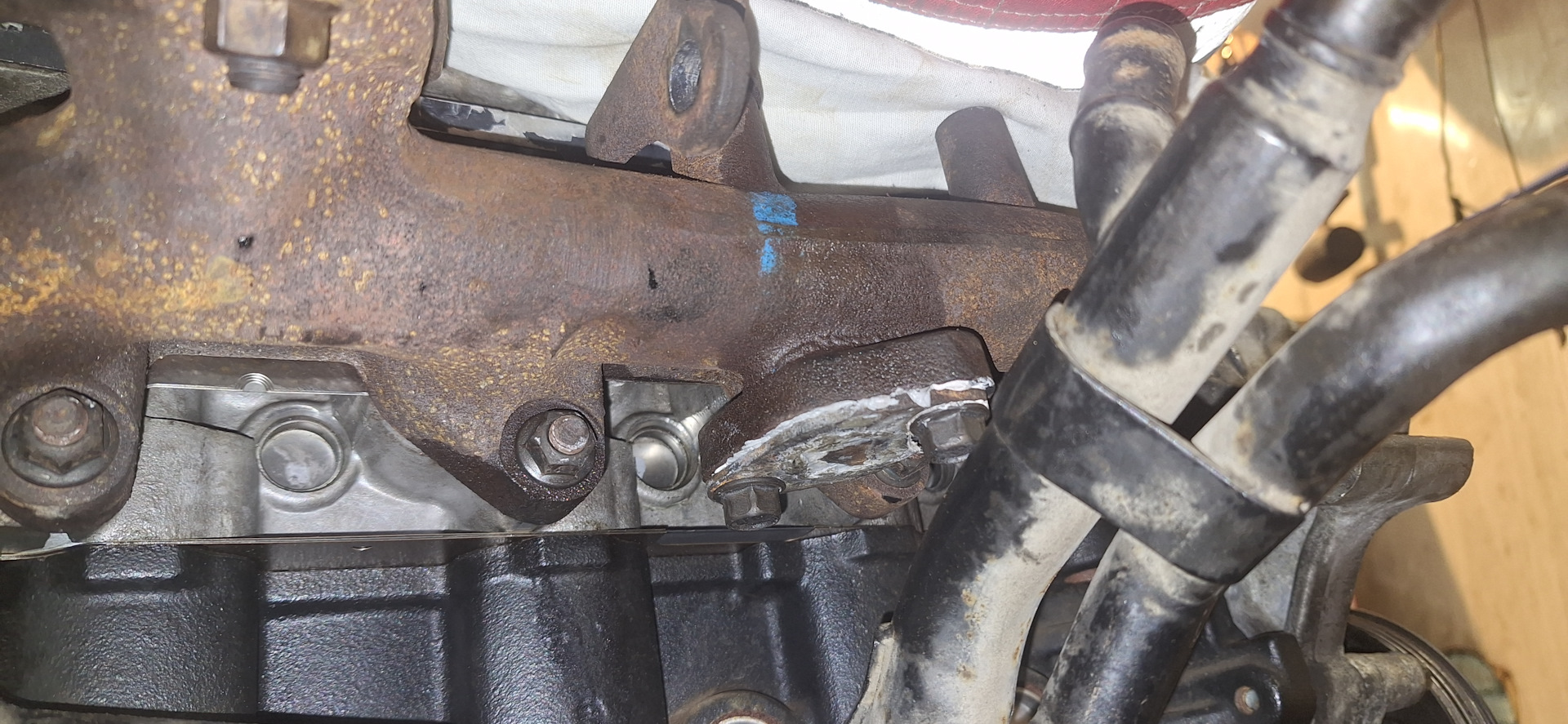

— Полностью удалил теплообменник "ЕГР-ОЖ". ЕГР давно отшит, стоит заглушка. См. Предыдущую тему.
По задумке создателей, выхлопные газы из клапана Егр идут через теплообменник, подогревая ОЖ, и далее на впуск.
ОЖ идёт из термостата в теплообменник, потом в печку. Удалил не греющий теплообменник, как лишние изгибы на пути ОЖ, и подключил патрубок от термостата сразу в печку. Поставил заглушки на впуск и выпуск. Сам клапан оставил — при его отключении вываливается ошибка 🫤.

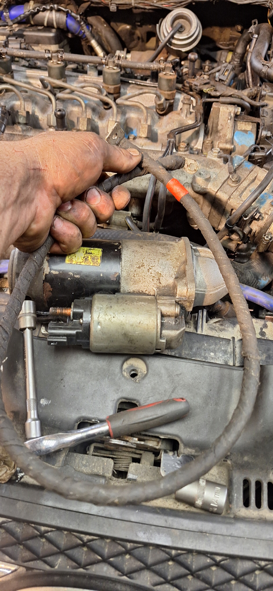

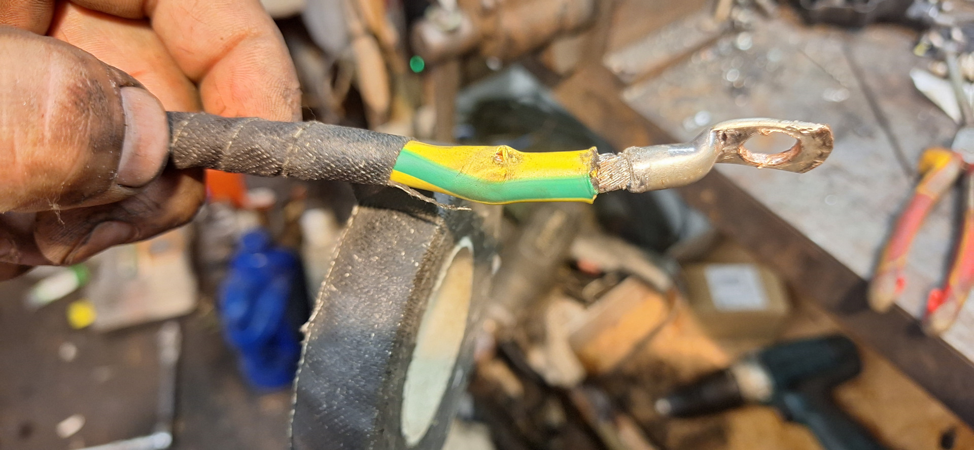

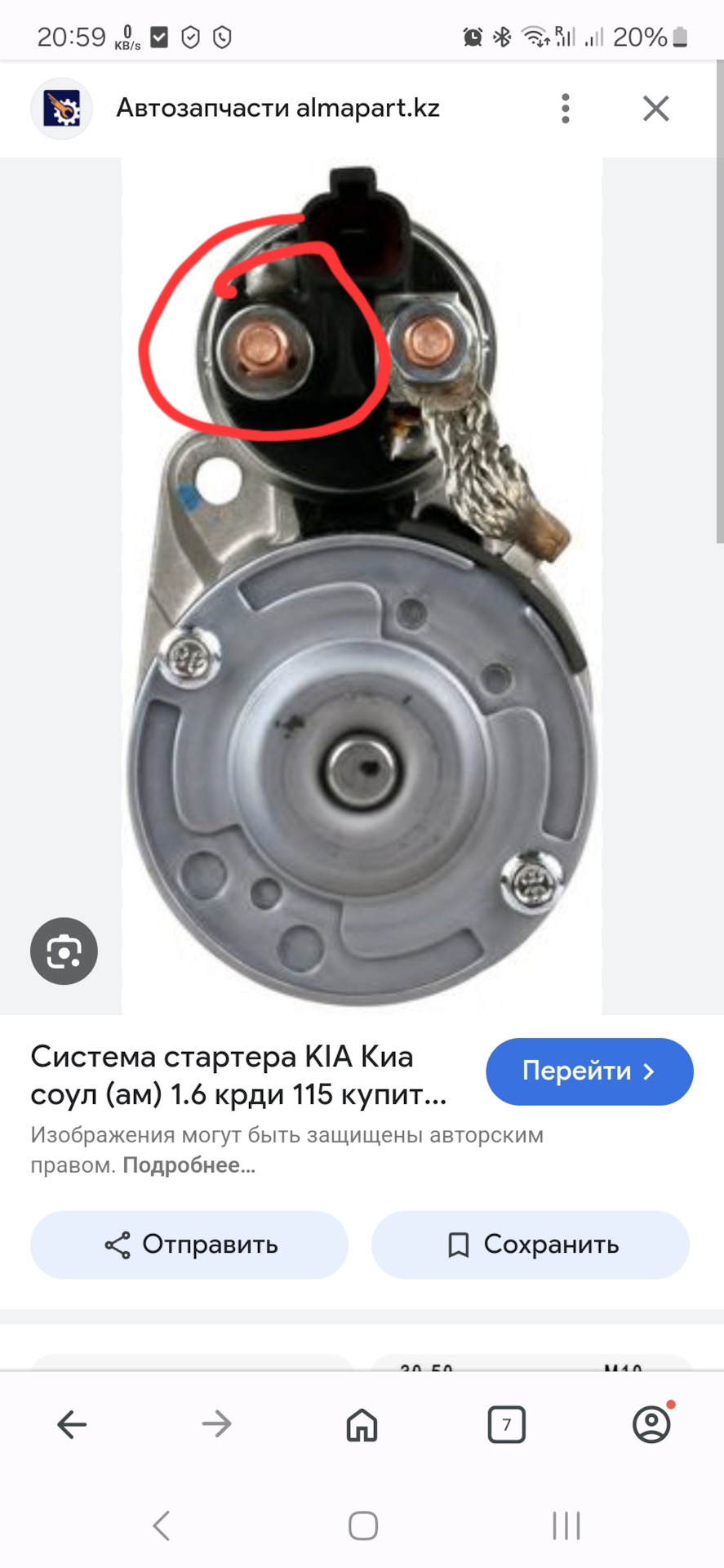

Всегда бесило медленное вращение стартера. С новым мотором — так же.
Добавил два куска кабеля d16, от аккума, на "+" стартера и массу мкпп.
Не скажу что теперь крутит как самолёт, но стал заводится существенно бодрее.

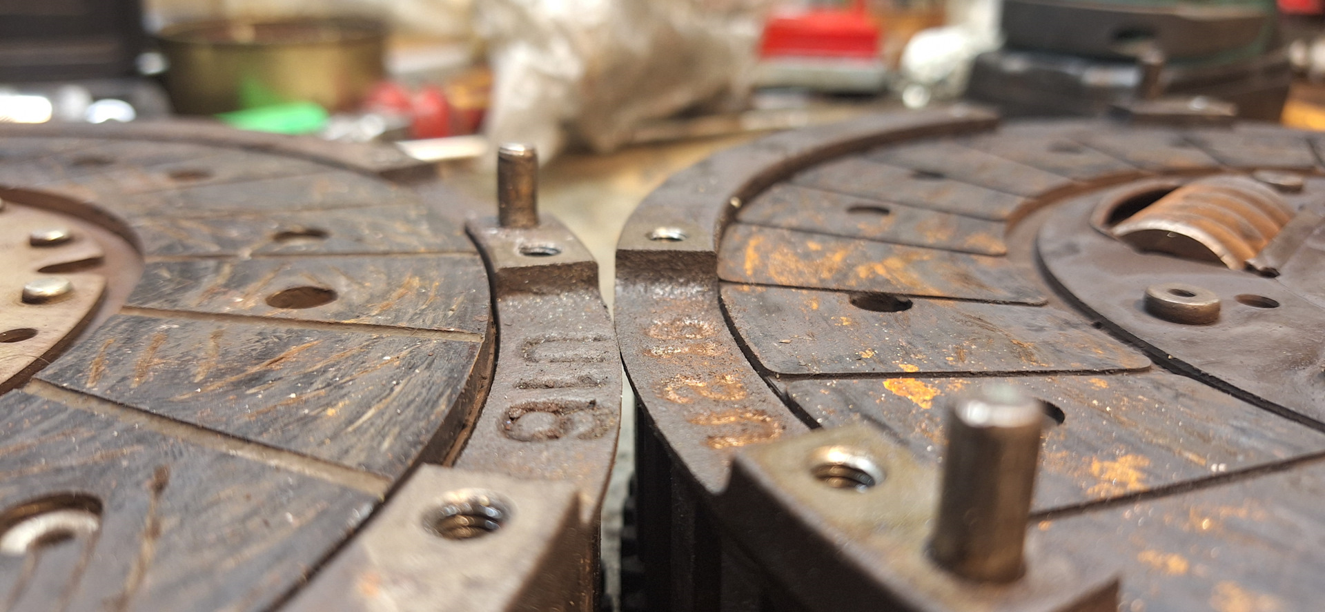

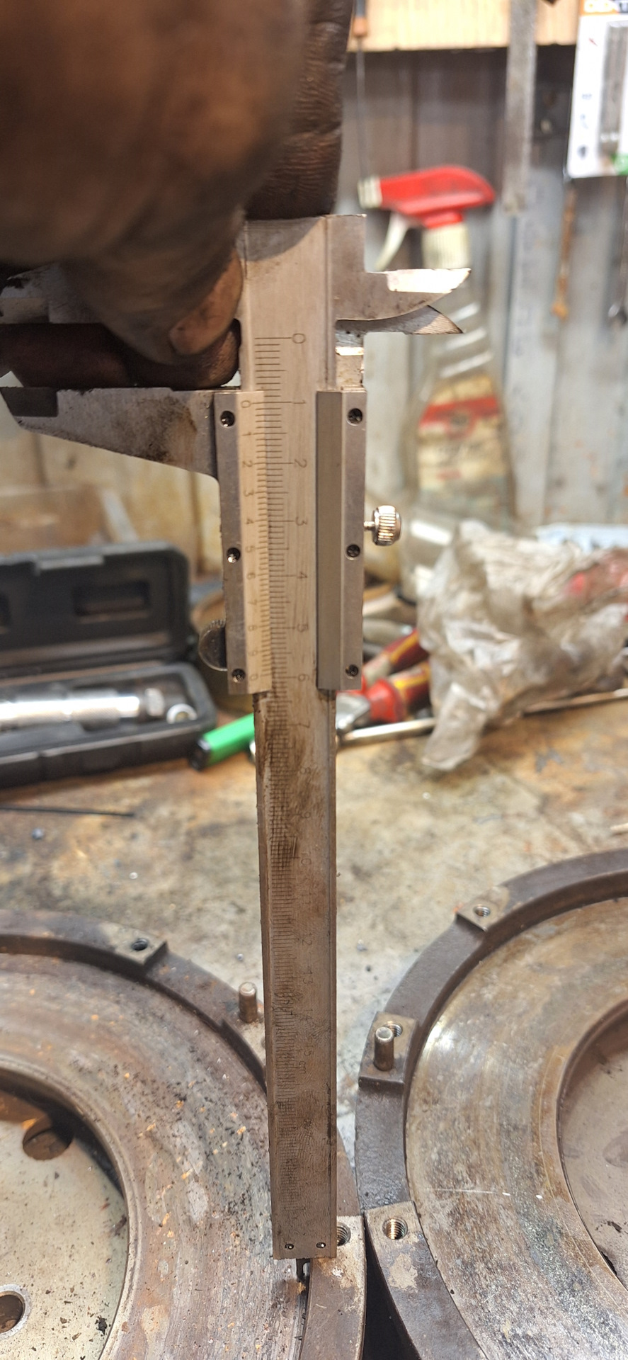

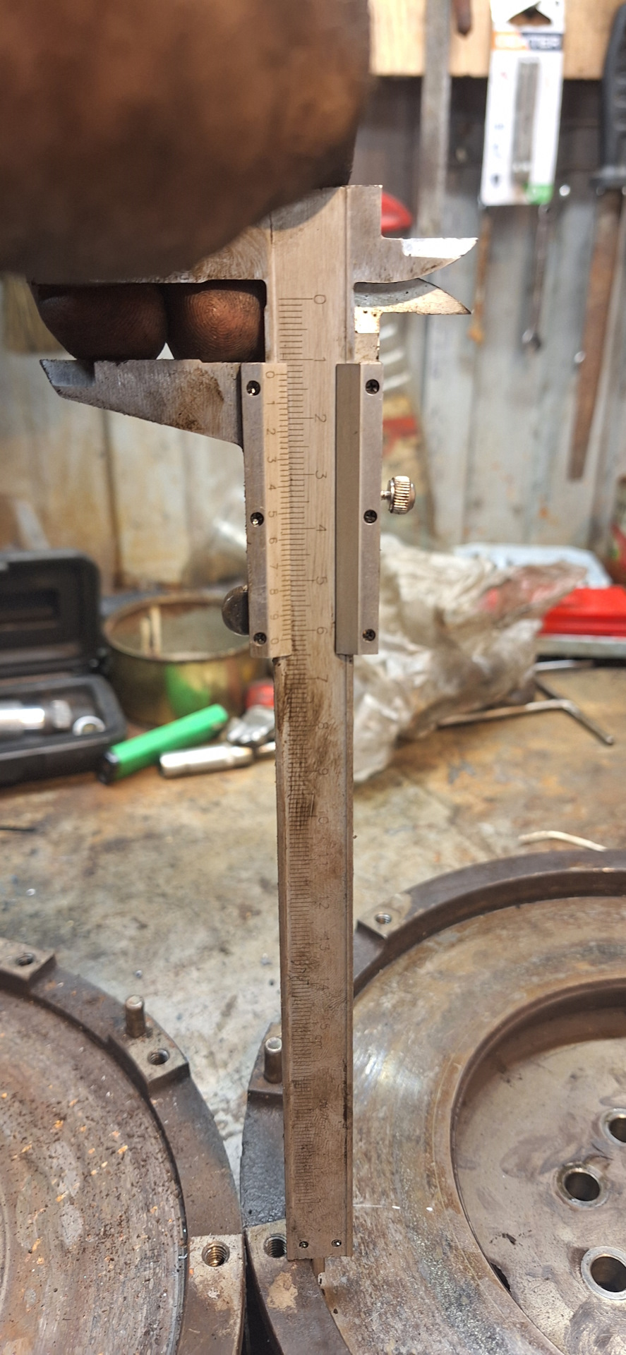

— Маховик u2 посадочное место диска сцепления (не знаю нак называется), глубже на 2 мм. Глубина маховика u1 — 10 мм, u2 — 12. Диск и корзина очень похожи, и будь у меня желание лишний раз снять/поставить КПП, попробовал бы использовать диск от u2. Мне кажется подошёл бы, но центральная часть (с зубцами ) толще ~2 мм.
Экспериментировать не стал и оставл всё старое
Немного повы…сь сцепление, прокачал, заработало.

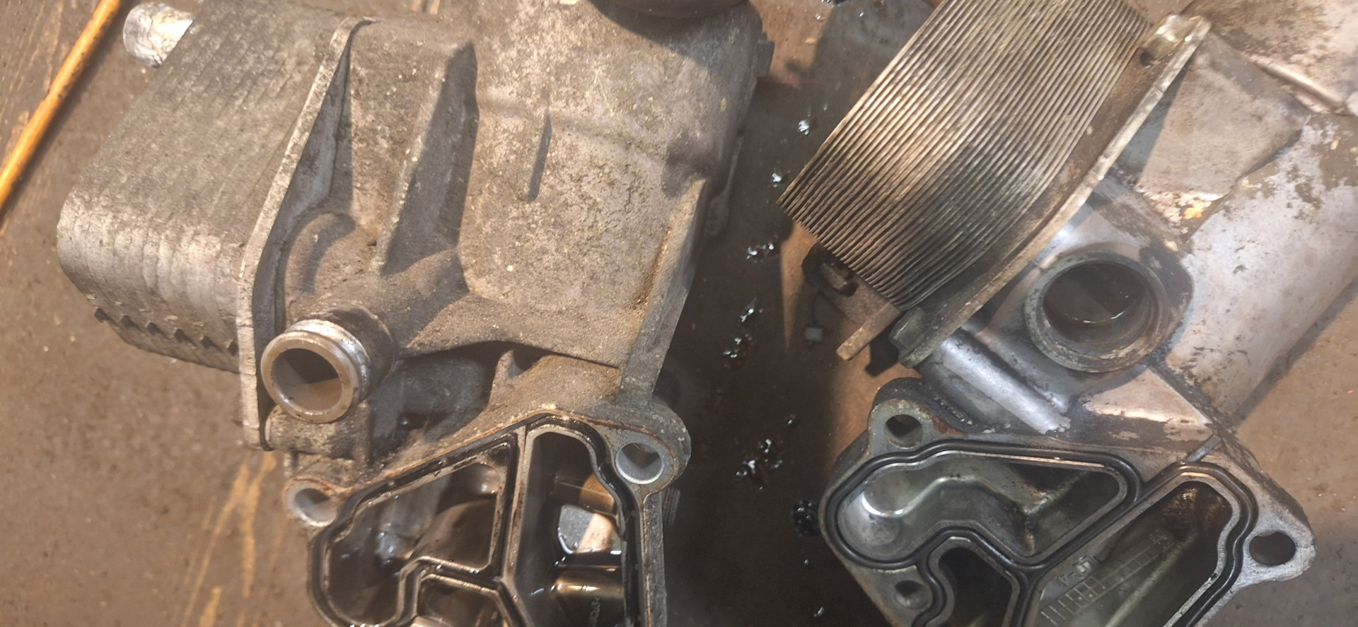

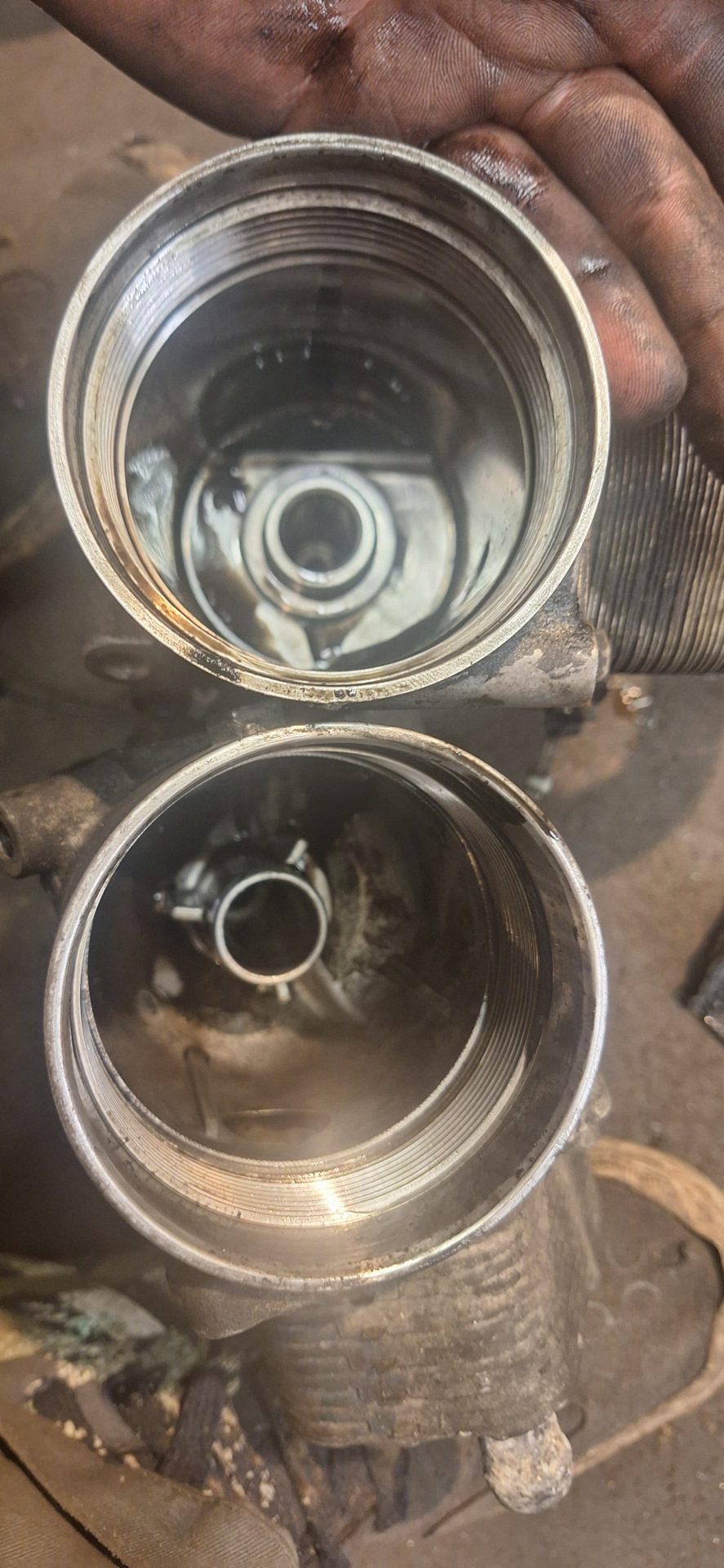

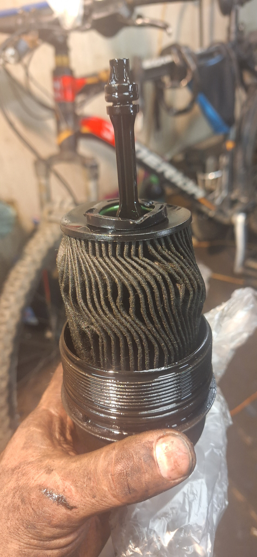

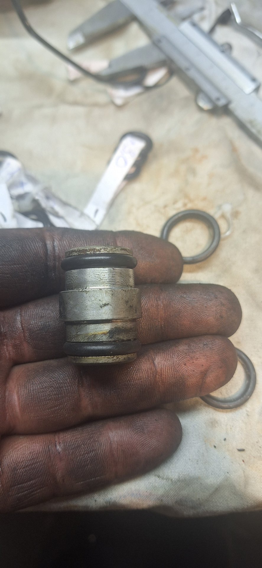

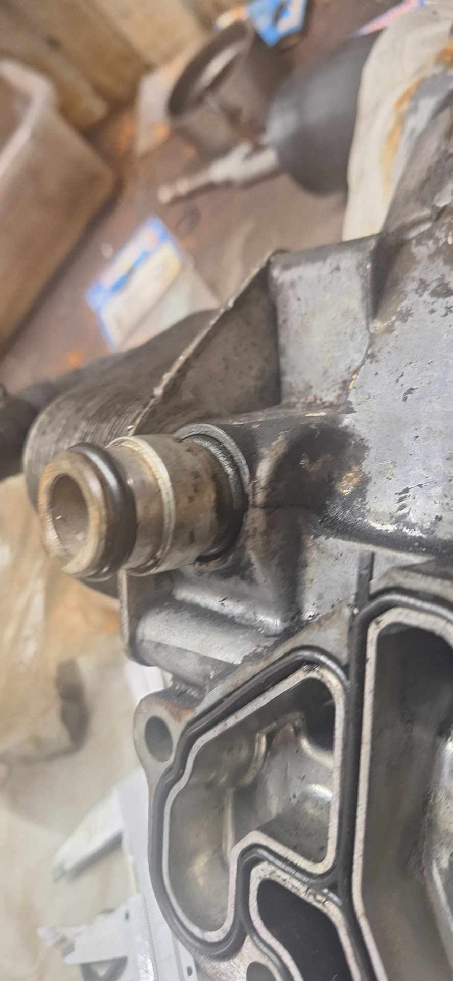

Через какое-то не продолжительное время, зачем-то решил посмотреть состояние масляного фильтра. Увидел это 👀:
Посадочное место картриджа оказалось другое, с какими-то перемычками, а когда я закручивал фильтр, его просто зажевало внутри.
Примоминаю, что мне показалось что идёт немного туже, но списал на более мелкую резьбу крышки. Она действительно отличается.
Стал гуглить, какой же мне покупать вставыш, но по каталогам, они одинаковые.
Но разные!
Так и не нашёл отличий в номерах, но понятно что так оставлять нельзя. И непонятно что брать под этот корпус.
Поставил корпус от старого мотора.
Всё гуд.
Ещё, корпус отличается внутринним штуцером ОЖ: на U2, он — часть корпуса, а на U — это трубка, которая вставляется и в корпус, и в мотор.
Поменял на ней резинки, подошли 16х22х3.6. Зашли плотно, пришлось смазать солидолом.
Какой под него нужен картридж, если по каталогам — всё одинаково, а фактически — нет? Если кто знает — отпишитесь для инфы.

Скиньте, пж, фото куда подключать "+" к стартеру и аккумулятору
Добра.
На стартере есть единственный болт для силового кабеля. На него садится кабель от "+" АКБ. Гайка там на 12 или 13.
Минус — по массе.
Единственый разъём (однопиновый) — включение втягивающего.
При повороте ключа на "старт", на втягивающее подается "+". Оно включается, и являясь РЕЛЕ, подаёт питание (+) на обмотку стартера и подводит бендикс к венцу маховик. Всё бендикс сдвигается к венцу, начинает крутится, крутит маховик.
Проще: от плюса акб, прямой толстый провод на единственный свободный контактный болт на стартер. Второй болт с кабелем в стартер — питание самого стартера.
При повороте ключа, схема запускается.
А зачем энкодер на распредвале перепрессовывали? Или двигатель был некомплектным?
Полностью комплектным.
Мозги оставил старые, от U.
На распреде U — один кулачек
На распреде U2 — их три.
Старые мозги — старый энкодер.
Датчик распредвала, очень удивился бы такому количеству сигналов), мотор бы не завёлся.
Понял, получается, если ставить, то либо перепрессовка, либо новые мозги?
Либо тупануть как я, и пилить).

Был какой то казус с системой охлаждения.
Плохо помню что именно, но можно было оставить трубу ОЖ (от помпы к радиатору) от U2 одна толстая труба с отводами, а можно U1 .
U1 она двойная: толстая труба от помпы, и над ней тоньше для отвода на печку.
Возможно, что-то из-за подогревателя.
Я оставил свою старую, но тонкий отвод не исползую, заглушил с двух сторон. Просто торчит. Надо было отпилить.
