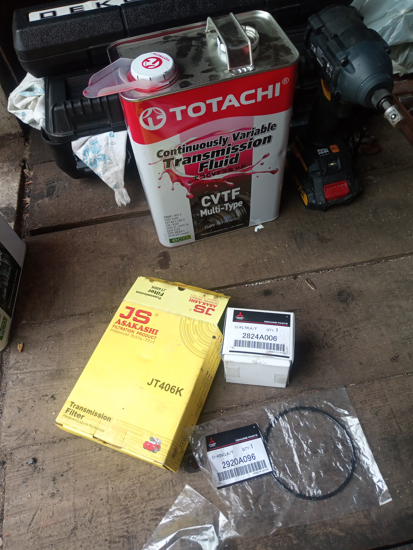

Закупился фильтрами и маслом в вариатор и наконец-то поменял. Нашёл на драйве статью где описаны моменты затяжек и прочие.

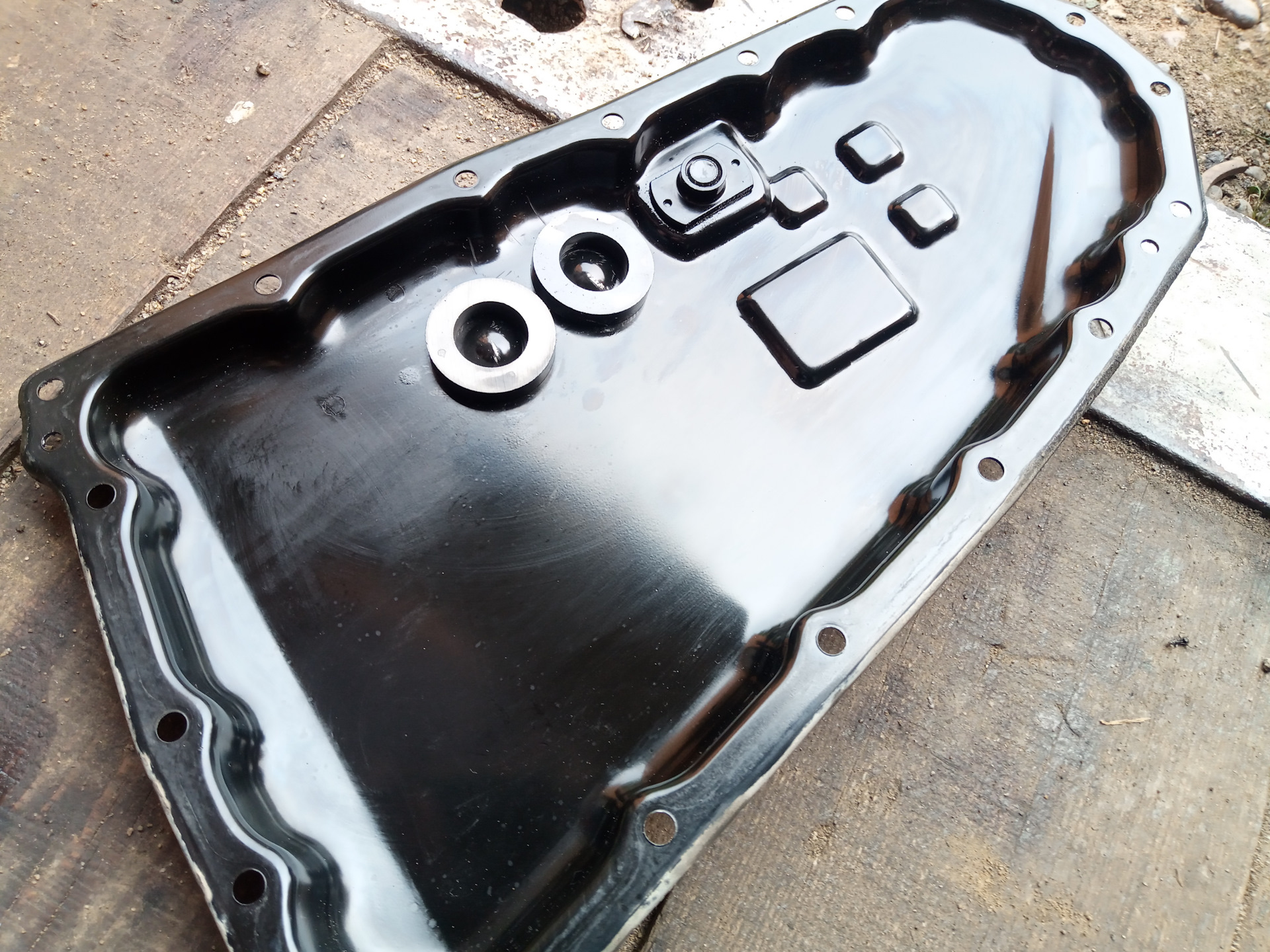

Болты поддона — 7,9нм

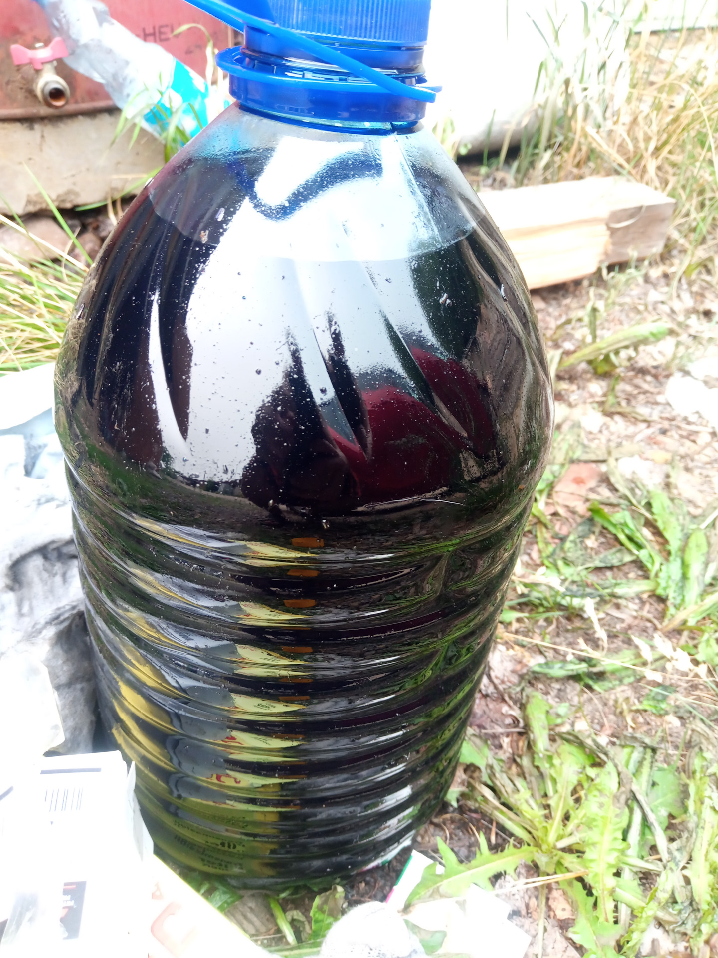

Слилось примерно 6 литров, так как менял один пришлось немного искупаться в масле в поддоне остаётся немного масла и в фильтре тоже, фильтр в теплообменник и уплотнительная резинка оригинал, фильтр поддона с прокладкой аналог. Всё поменял залил масло погонял селектор на месте долил до уровня, вроде ничего нигде не течёт, буду наблюдать, машина стала плавнее и уверенее разгоняться (проверяли вдвоём, а то вдруг самовнушение))) осталось литра два масла думаю ещё 1000-2000км проехать и слить и залить эти остатки.
