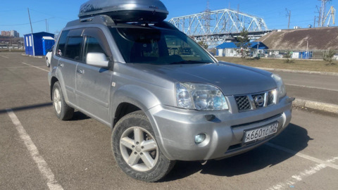

1.) Загремело сцепление, в жару. Включаешь кондиционер — с#ка гремит, включается охлаждение — гремит, сцепление выжимаешь — вообще тишина. Выжимной шоль? Причём остальные звуки, что были ранее — свист на холодную, гул в горку — в жару всё пропало.
2.) Достала вибрация привода. Какого — хз. Она то есть, то её нет. Дёргал привода — всё одинаково люфтит. Забил пока что, не критично. Надо разобрать и попробовать в обоих просто смазку поменять.

1 на подшипники первичного вала кпп больше похоже
По приводам — одного человека за рулем поднимают в машине на подъёмнике, он заводится, включает полный привод и едет.
Другой снизу соазу определяет какой из шруслв вибрирует.
Иначе никак.
