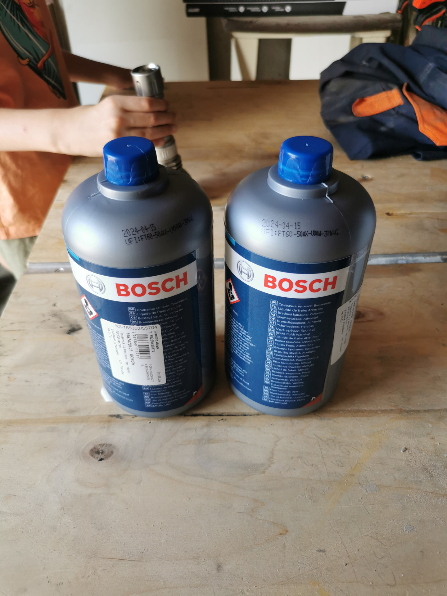

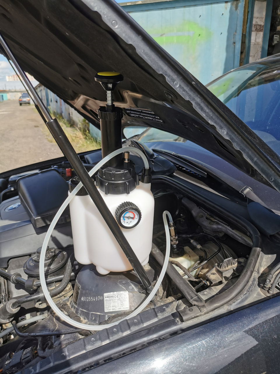

Пару дней назад выскочила напоминайка о том, что пора бы тормозную жидкость поменять. В связи с тем, что рукожопость сервисменов растёт по геометрической прогрессии и вышла уже на недосягаемый уровень, было принято решение о самостоятельной замене тормозной жидкости. Дрыгать педалькой странный метод, хоть и рабочий, но на глаза мне попался интересный приборчик. Немного посидев в сети и поизучав тему, прикупил вот такую приблуду
Заказывал в Авто1, обошлась в $40 по курсу. Тормозуху взял Bosch

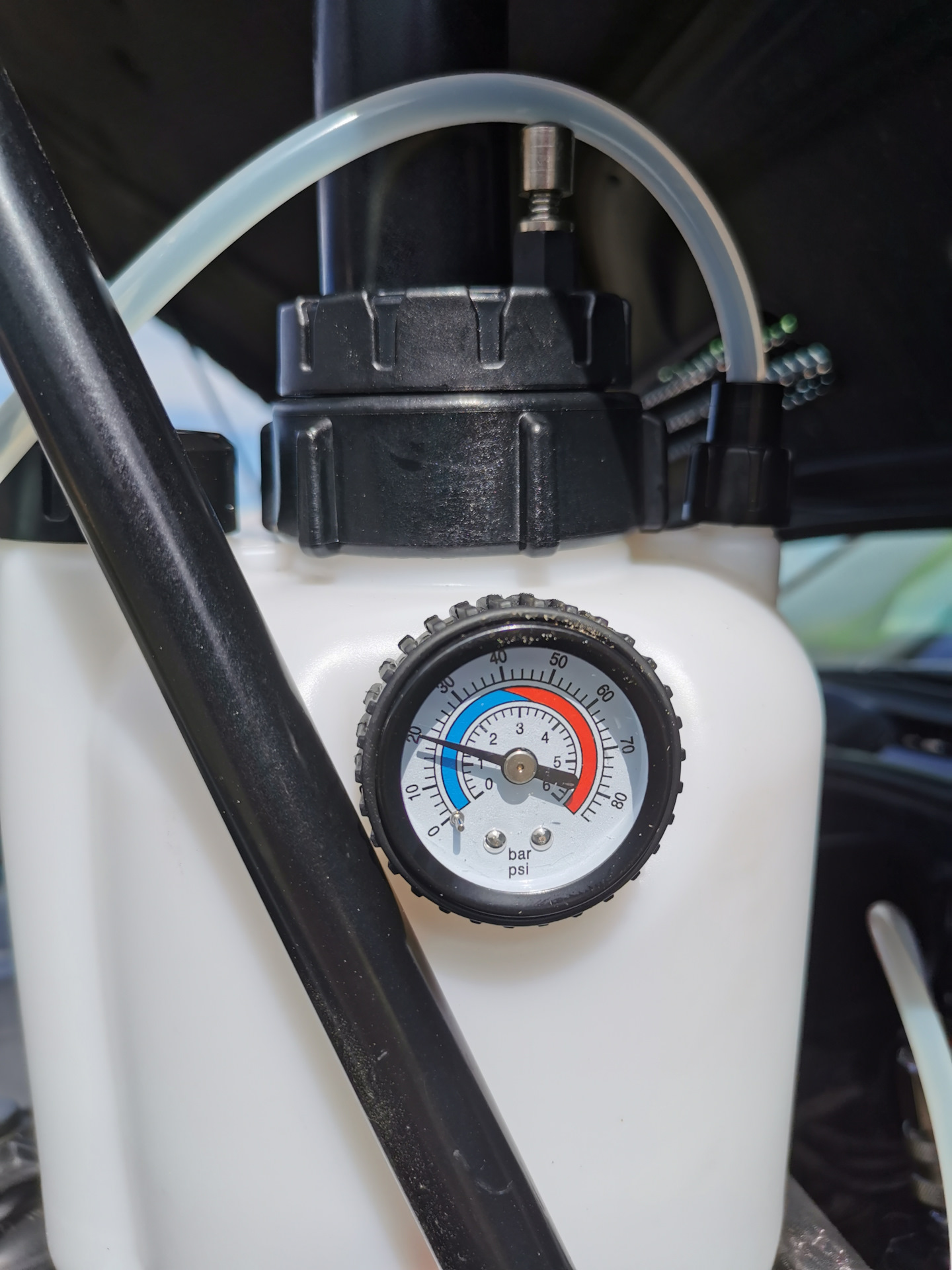

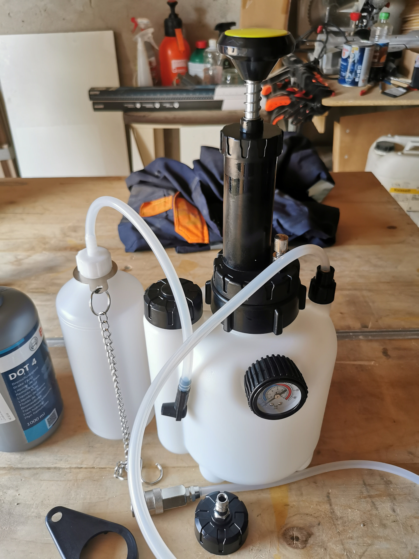

Приборчик сделан добротно и из хороших материалов. Устройство нехитрое. В резервуар заливается жидкость. В системе по мануалу 1 литр тормозной жидкости. Значит на полную замену понадобится чуть больше, ну и чтобы резервуар не оказался пустым во время замены, нужно еще чуть-чуть. Поэтому взял 2 литра. Также в книжке написано, что давление в системе при замене не должно превышать 2 бара. Поэтому качаем 1,5.
Вместо родной крышки бачка устанавливаем ту, то идет в комплекте. На шланге быстросьем — подключаем.

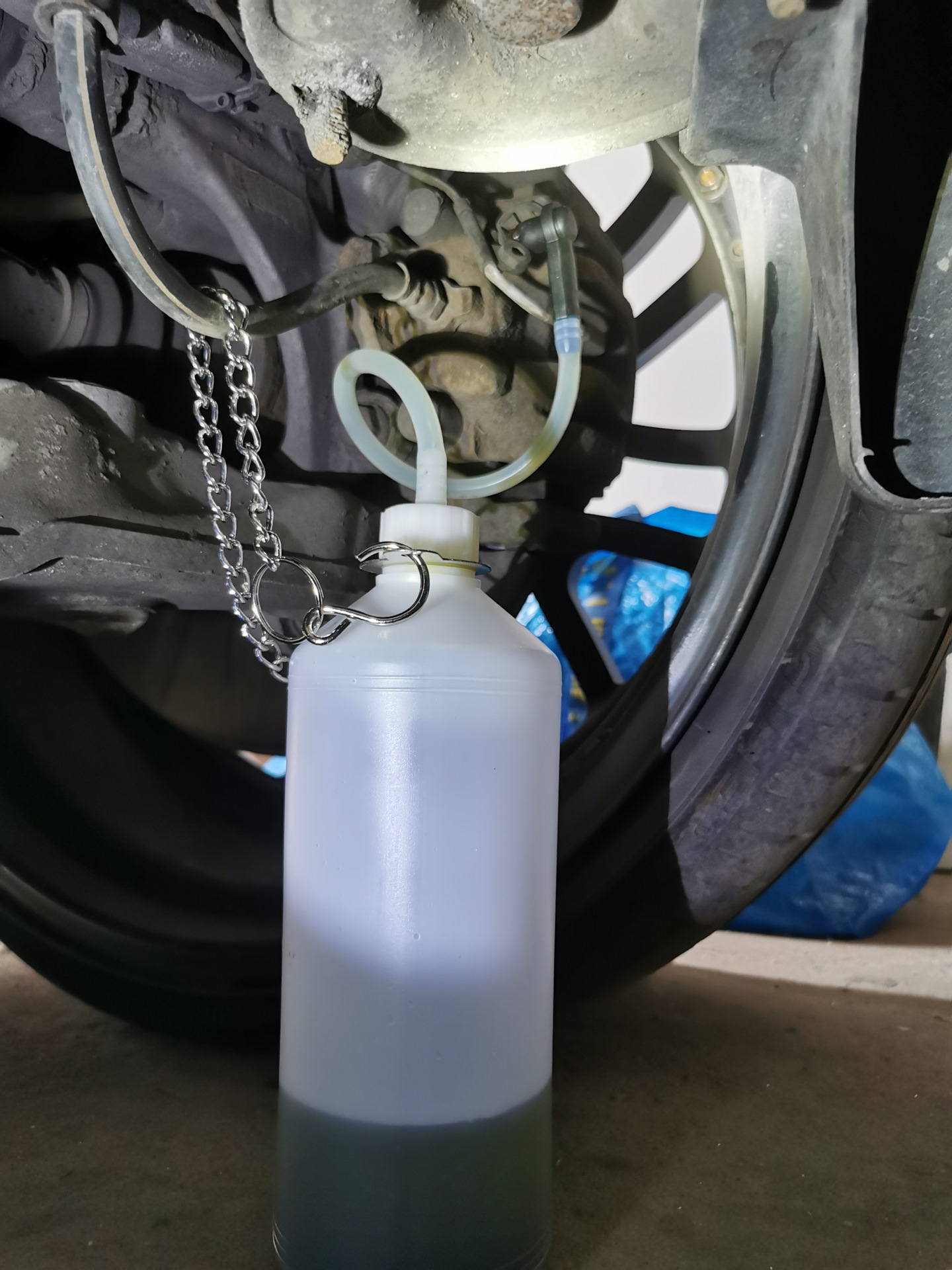

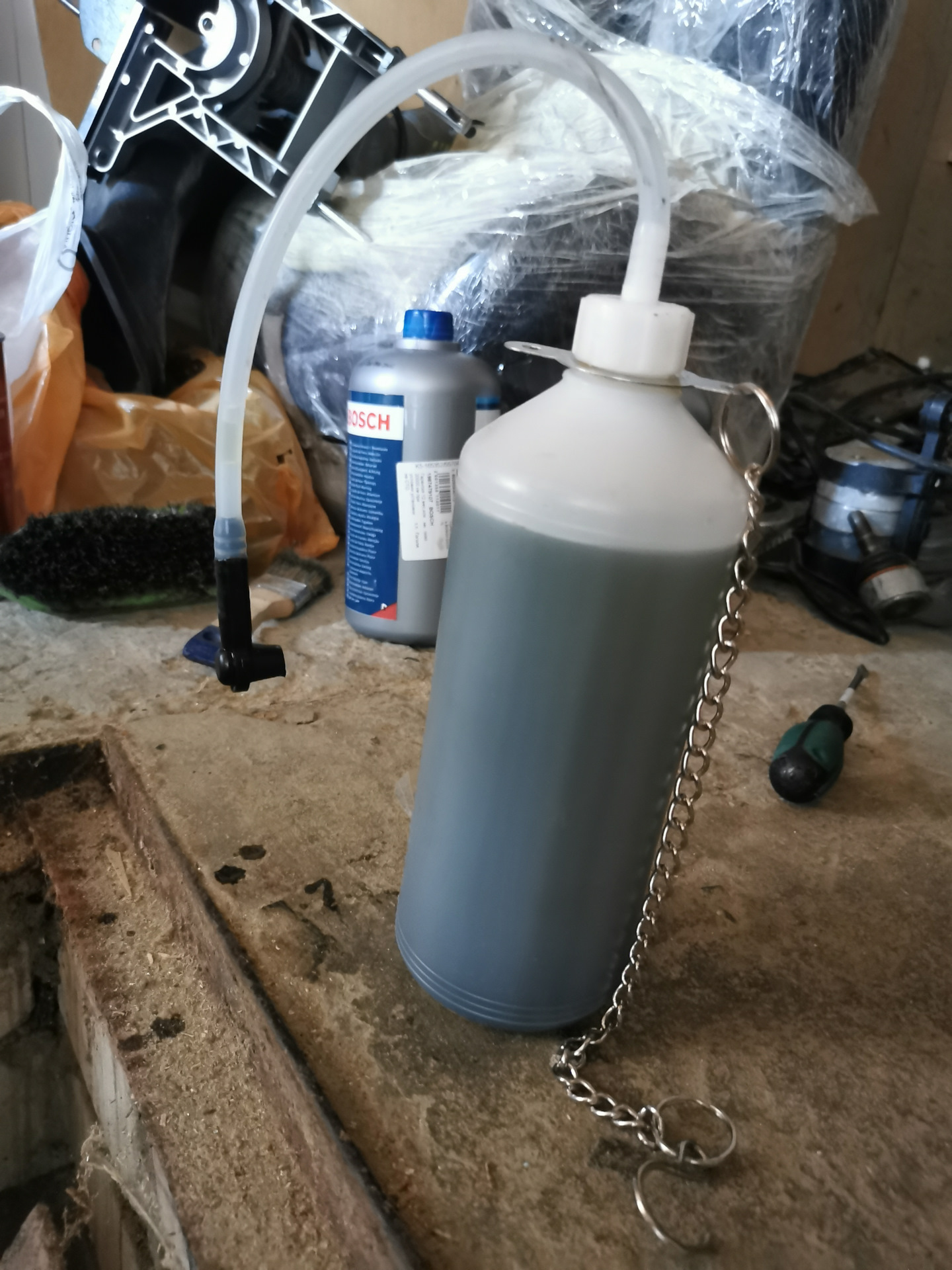

Далее на штуцер прокачки подключаем емкость для сбора отработанной жидкости и отпускаем гайку. Всё, просто ждём появления новой тормозухи.
Такую процедуру проделываем с 4 суппортами. Кстати, на задних суппортах гайки под ключ на 9, на передних — 11.
Моя яма не позволила мне одним махом всё сделать, поэтому сначала заехал задом, потом поменял спереди.
Все штуцеры открутились без проблем, что не может не радовать))
Вот такое нехитрое устройство "за недорого". Сосед сказал, что еще можно прокачивать сцепление этой штукой. Но нам такое не грозит 😂.

Приветствую! Тоже купил себе такой, но пока не пробовал. Интересуют 2 момента:
1. Реальное ли давление показывает манометр (проверял работоспособность насоса, пришлось достаточно долго качать до единицы, поэтому сомнения).
2. На сколько хватит давления если накачать 1,5 (приходилось ли подкачивать в процессе)?
👋. Точность манометра не проверял. Накачивается рабочее давление небыстро, да. На переднюю ось точно не подкачивал, а на заднюю вроде бы проходилось, уже точно не вспомню)

Написано: следить, чтобы уровень жидкости в бачке был не ниже 10см, чтобы не завоздушить систему. 3-5 резких качков педалью и задержать в нажатом положении. После отпустить штуцер и спустить давление. Затянуть штуцер. Повторить операцию, пока не пойдет новая жидкость. Следить за уровнем жидкости в бачке. Порядок прокачки: ЗПр, ЗЛ, ППр, ПЛ.
Также возможна прокачка оборудованием под давлением (не должно превышать 2 бара). Всё, ни про какие компьютеры, адаптации и прочее ни слова.

Всё исправно работает. На грунтовке в разных режимах погонял. АБС и дсц отрабатывает как надо. И жопомер говорит, что педалька поприятней стала. Я ж говорю, что ждал пока не пойдёт новая тормозуха. Если до этого система работала исправно, что чего ей перестать так работать?))

Да блин! Система: герметичная, с общим входом (условно) и четыремя выходами. С давлением выше одной атмосферы на входе, жидкость (и воздух, если он там есть) при любом раскладе устремятся в зону пониженного давления, хоть с насосом, хоть без. С компьютером и без него. Я просто написал способ, которым можно произвести замену тормозной жидкости, легально и официально в одно лицо. Не у каждого есть компьютер, Добрый сосед и проверенное СТО — это личный выбор каждого. Приношу извинения, если пошатнул "религиозные компьютерные верования" 😆😆

Ещё раз объясняю: есть перечень работ, при которых требуется активация подкачивающего насоса. При плановой замене тормозной жидкости подключение диагностического оборудования не требуется
