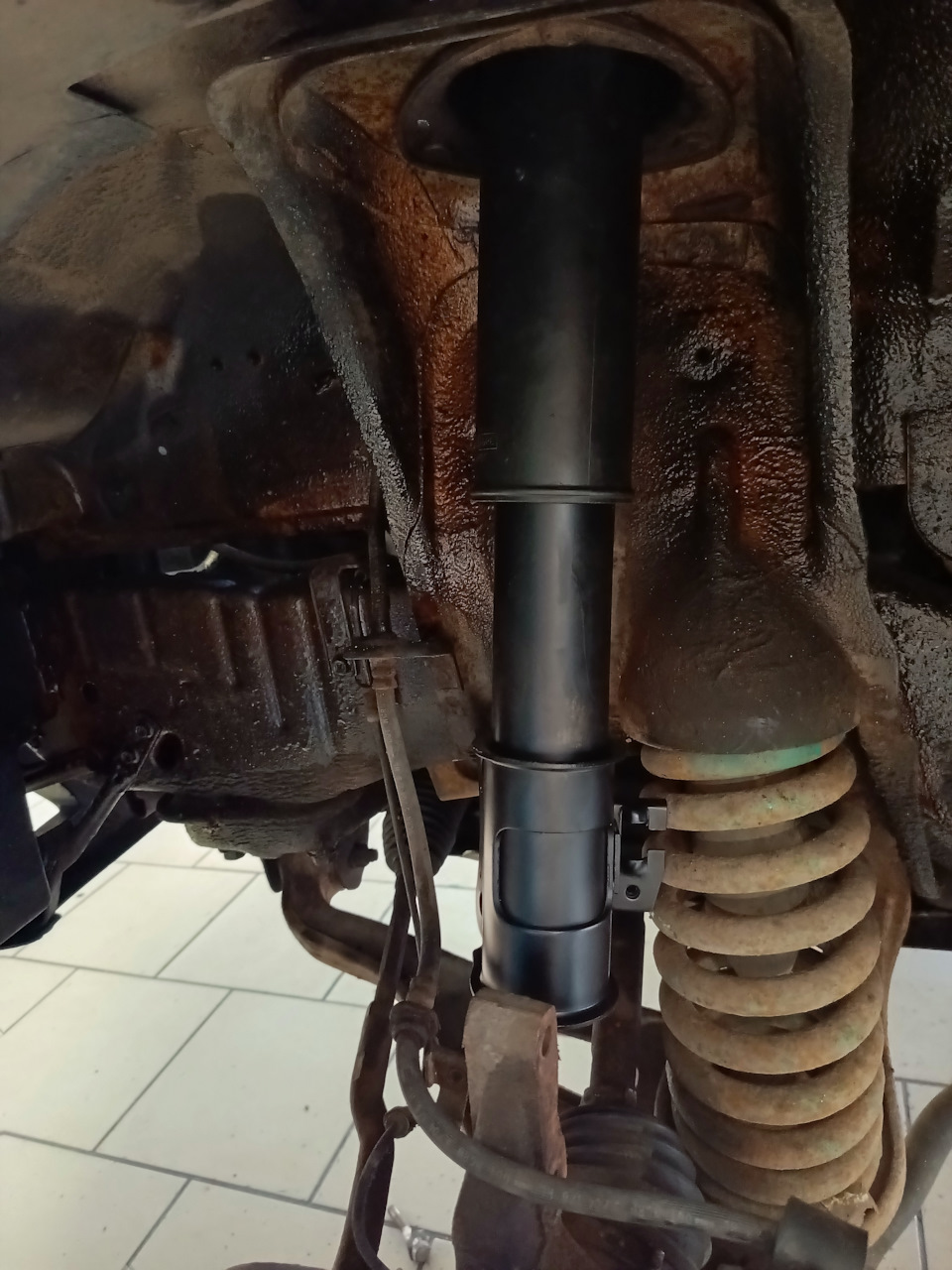

Грохот из передней подвески говорил о грядущей замене передних стоек.
И конечно, надо было добить лифтоделие предхоза.

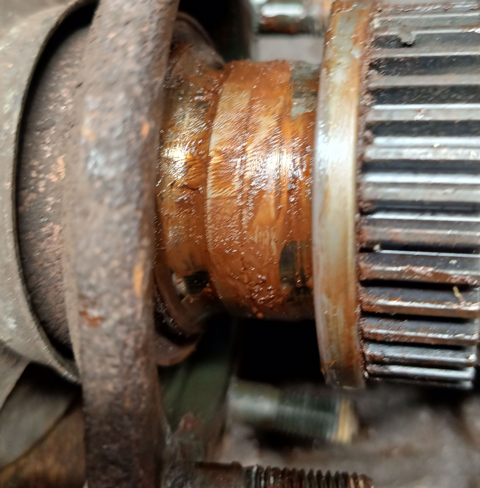

Задний барабан был скинут, полуось вынута обратным молотком весом порядка пуда, легко и беззаботно🤓.
Подшипник был в кондиции, но…
На полуоси он болтался как цветок в проруби.
Полуось под замену. Опять о ДВ. Полуоси оттуда приходят прослабленными, и тут не угадаешь. Замена на новую, увы. На нее задавлен оригинальный подшипник и запорная втулка с АБСной короной.
Чувствую, как резко похудел мой карман.

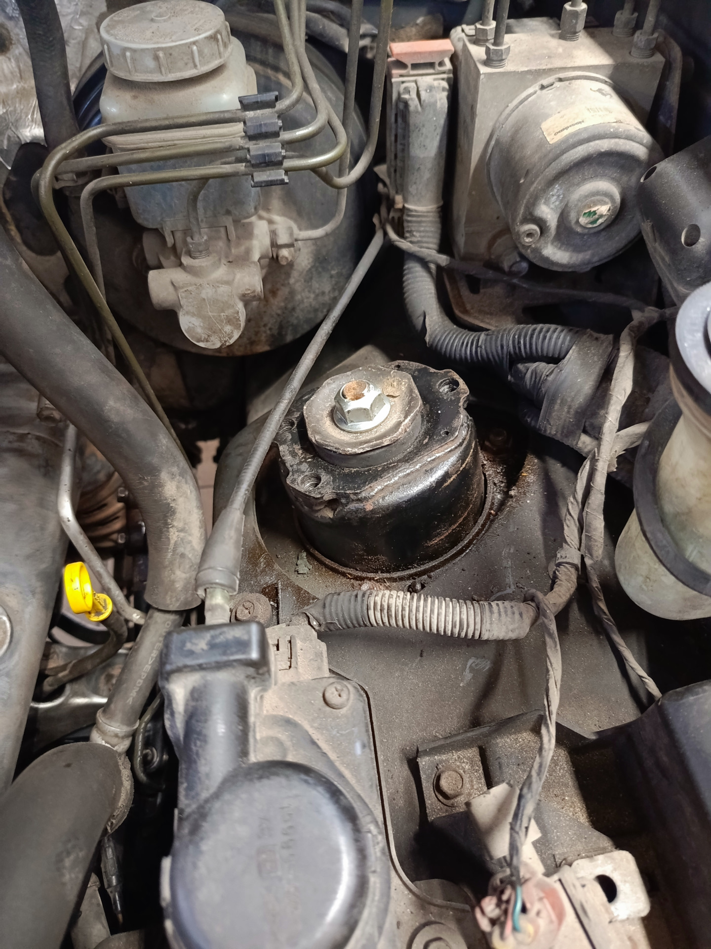

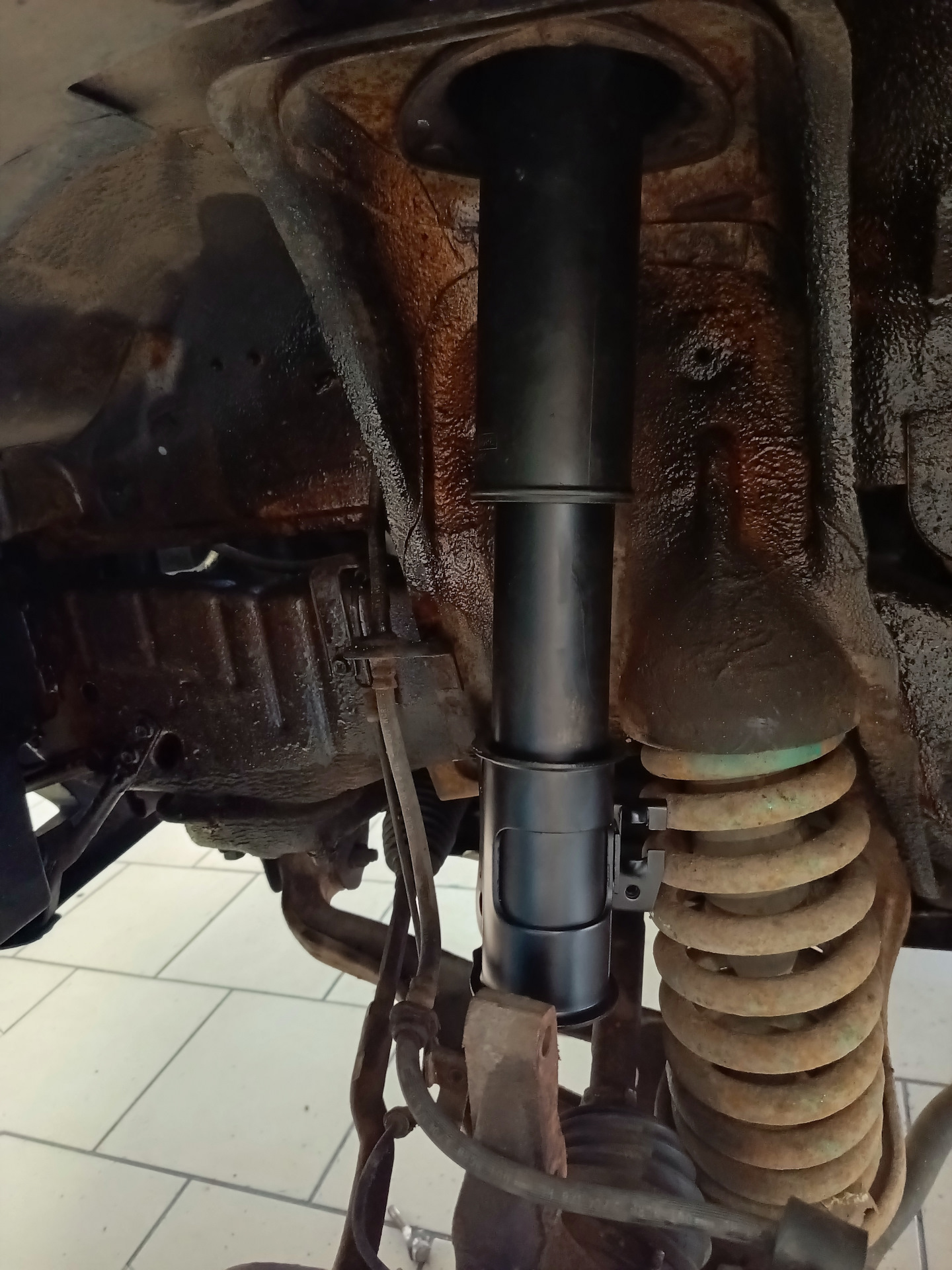

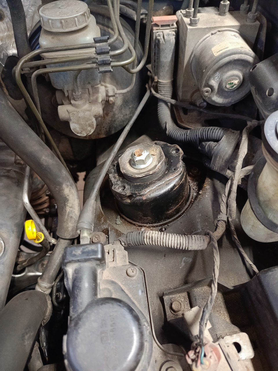

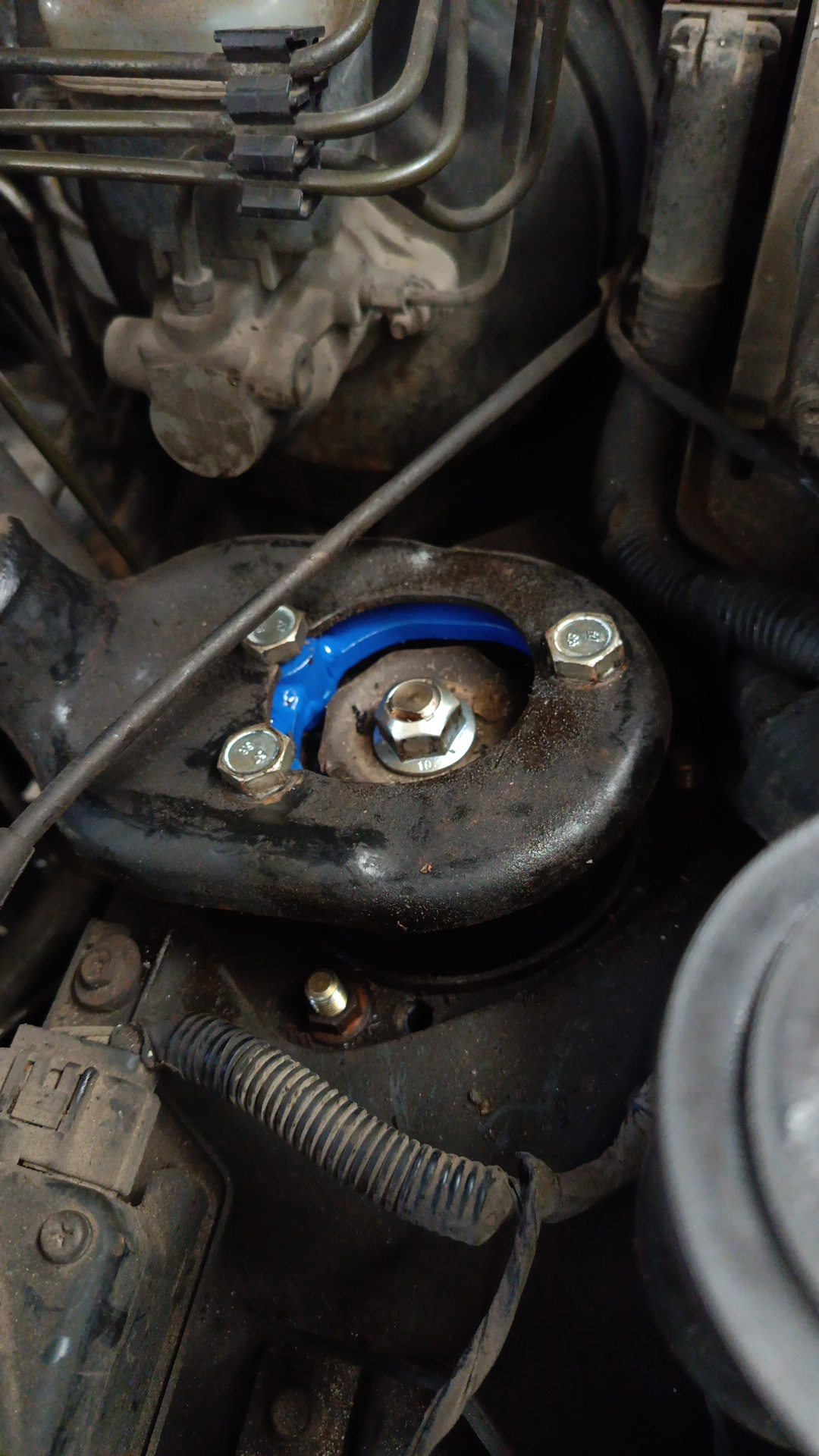

Под передние стойки вживлена проставка.
Стойки, вися на гайке штока, выпали вниз без усилий, впрочем их движение вверх под действием рук, тоже не вызывало затрудненений.
Стойкам — хандец, под замену.

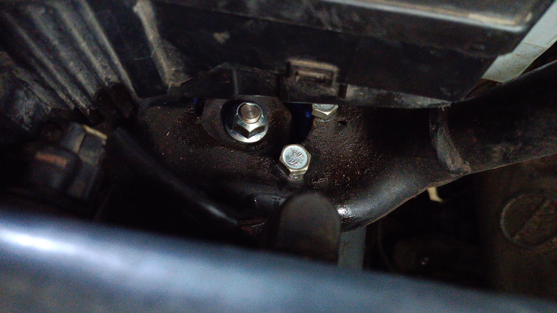

Удлинили шпильки крепления опор стоек к кузову.

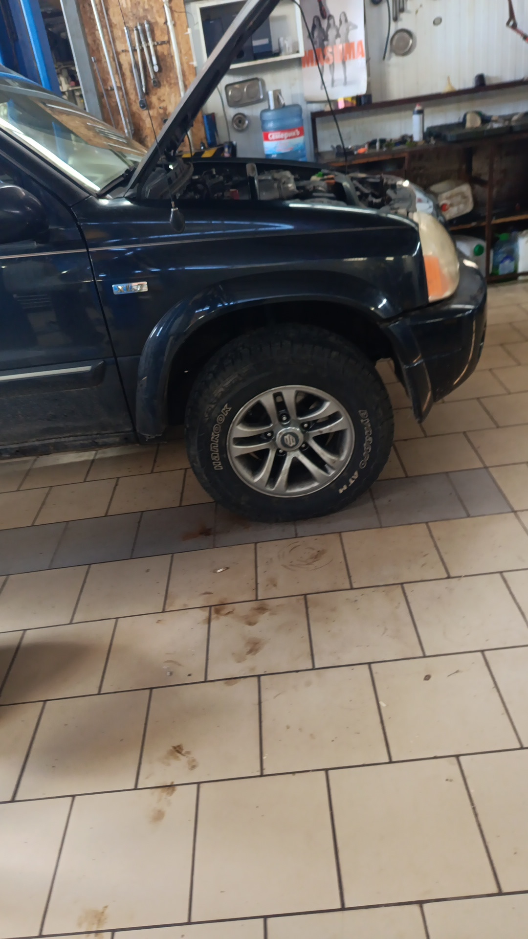

Морда и задница Глафира заметно подпрыгнули вверх…
Кратко об итогах.
Шланги не менял, троса тоже, жду. При такой ситуации лезть в грязи и косогоры опасно тем, что их можно порвать.
А вот стойки вышли на рабочий диапазон перемещений и ходов, что уже не плохо.
С моим здоровьем в грязь лезть — лишиться зрения, что крайне нежелательно. После ремонту посмотрим, как это будет двигаться и что вышло…
Итог:
Люфты сзади ушли в ноль, грохот подвески утих.
