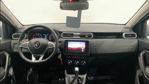

Всем привет господа дастераводы.Может кто знает горит ключ и отваливается глонасс, ошибка потом сама пропадает и так несколько раз за поездку.Сама загорается сама гаснет. В момент ошибки на потолки глонасс горит красным?.
Через полгода началась эта песня. Сам всё перекрепил и забыл.
Ну вот у кого бардачок, а в моем случае основание антенны окислилось, где gsm модуль. Меняли антенну по гарантии.
Я дилеру заехал, они бесплатно всё исправили. Пока нормально.
Всем спасибо на днях попробую
Все верно говорят, контакт в бордачке плохой на кочках пропадает. Диллер пластиковые стяжки на разъем ставит. Я так и сделал, теперь все гуд.
100% контакты. Снимай бардачок, отключи блок и обратно подключи.
Ну для начала смотри контакты в самом блоке, который в бардачке, очень на него похоже.
Как его найти в бардачке? Где он? Подскажите
Снимаете бардачок и сверху
