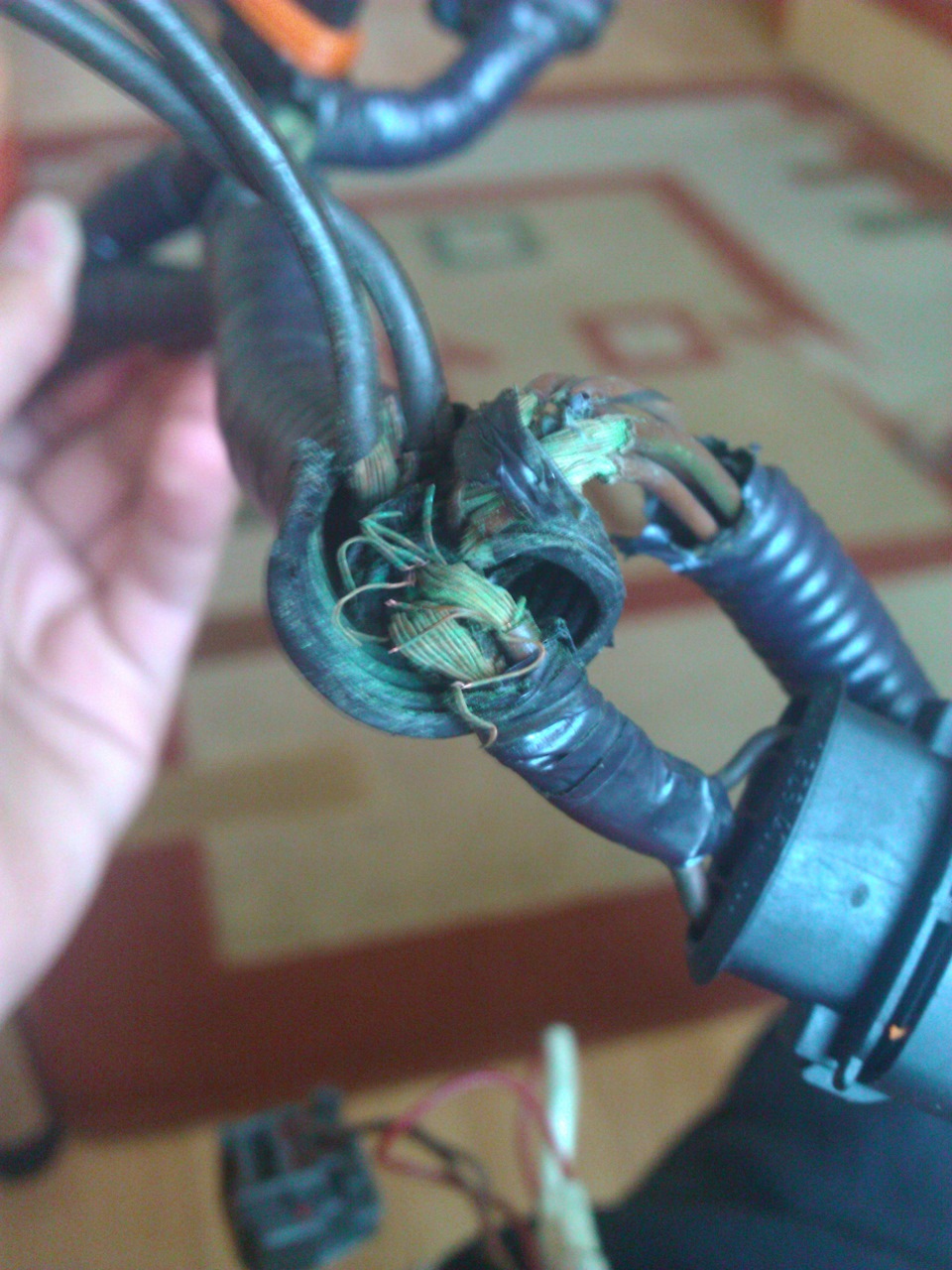

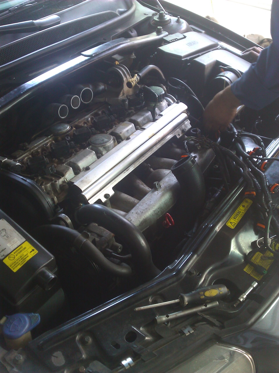

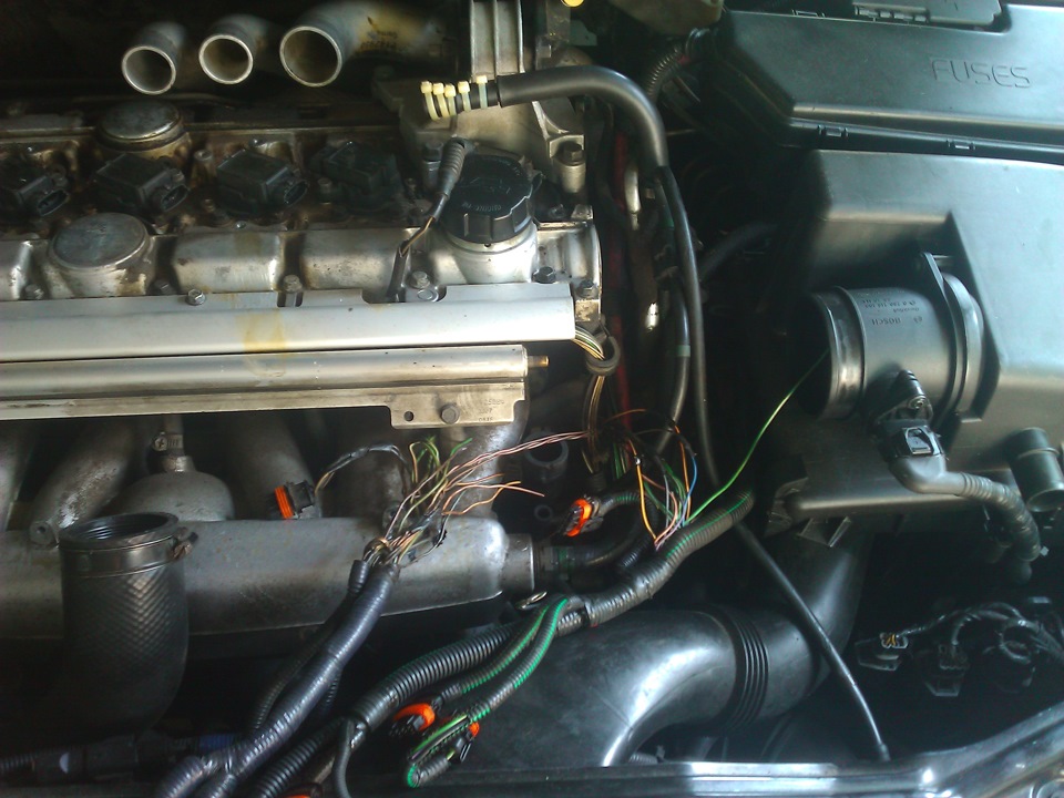

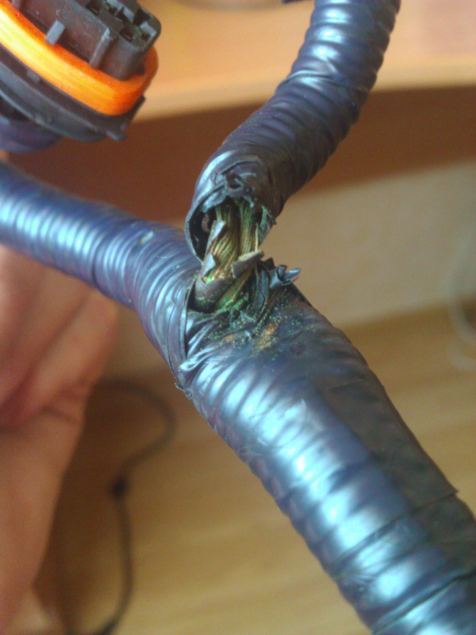

Всем привет. Периодически стала моргать ошибка Check engine, в жаркую погоду и когда набираешь обороты с 6 тысяч, думал все съездить на компьютер, но как тока машина начала троить, сразу поехал на компьютерную диагностику выдало ошибку: пропуск зажигания в 1-4 цилиндрах, думал свечи или катушки, как то на днях решил просто разобрать посмотреть в каком состоянии там свечи, выкрутил свечи по виду вроде живые, одна катушка была под сомнением выглядела как-то странно, затем обратил внимание на проводку которая идет к катушкам ну и все стало ясно уже она вся оплавилась и потрескалась и именно те которые идут к 1-4 катушкам, видимо не менялась и продержалась 270 тыс.км под температурой двигателя. В итоге нашел на разборке проводку в отличном состоянии и поехал в swedauto.by/. Как мне сказали у них такая болезнь с этими проводами.

тоже самое, горит чек, а при замене свечей было кучи стружки от гофры проводов, а сами провода в ужасном состоянии.

Ошибка чека указала на пропуски зажигания в 4 цилиндрах, и вариант что сразу вышли из строя 4 катушки или свечи был под сомнением, потом обнаружил проводку всю оголенную поменял проводку все ошибки по пропускам зажигания пропали. Когда машина начала троить он просто горел, было иногда что он не горит, а когда педаль в пол нажимаешь машина не едет как должна и моргает чек.
