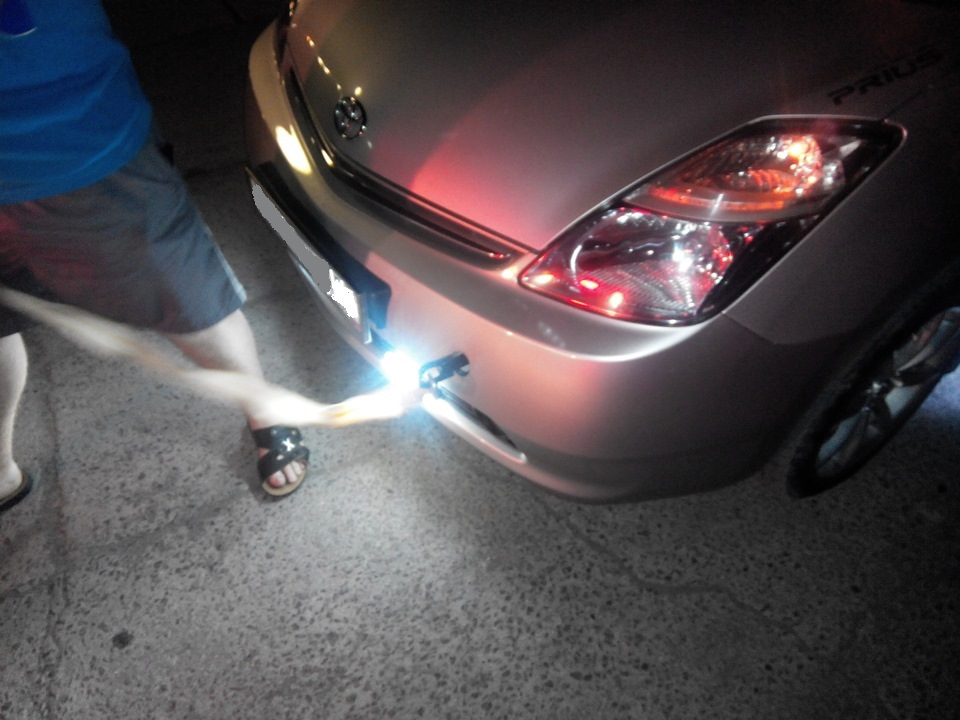

Ну, поставил, по темноте поехал тестить. Выезжал со стоянки и тут ХРУСЬ! А потом трррррр… и все, стоим, не едем никуда… Приводной вал крутится в гранате. Гранату менял месяц назад! На веревку и домой. Утром вскрытие и как только снял пыльник… Граната в руках, сепаратор на вале, а обойма с шарами высыпалась))) Я прям обрадовался, нумал что валу самому конец. Сепаратор срезал болгаркой опять) За гранатой пришлось делать круг в 500 км, ближе нет приусовских в наличии((( Взял японскую. До этого брал гранату Asva. По цене средняя из всего предлагаемого дубликата. Такую ставил на Надю, все было нормально. Видимо брак( За три часа до этого только приехал с Новосибирска (450км). Как еще доехал, а не раскорячился на трассе))
