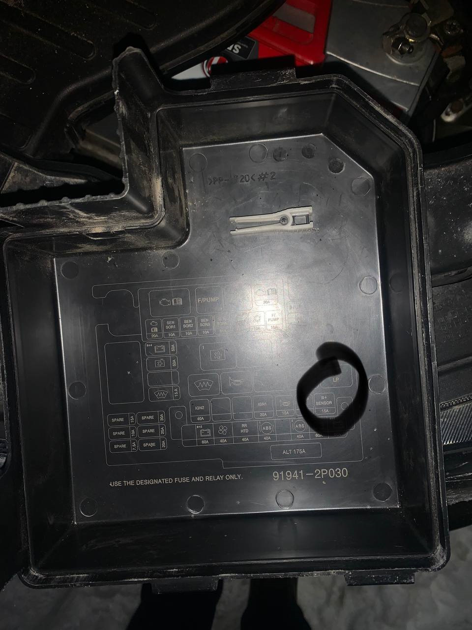

Запись подготовка к зиме называется.у меня до этого был хм, за 5 лет 3 АКБ сменил из за недозаряда и кучу денег на электриков в поисках причин.Ща поищу фото куда на хм ставится
Ок
B+ sensor
