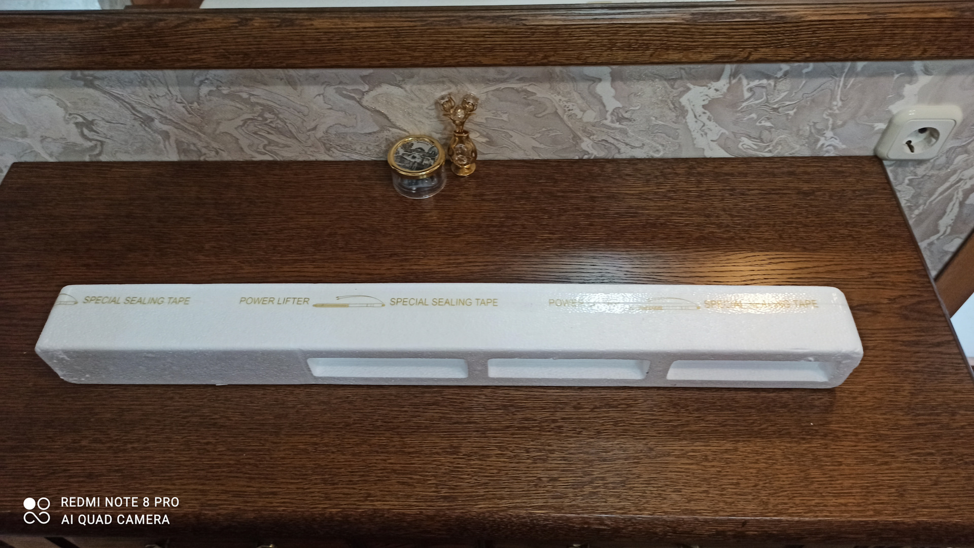

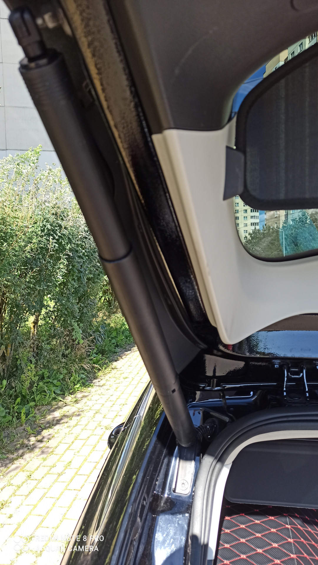

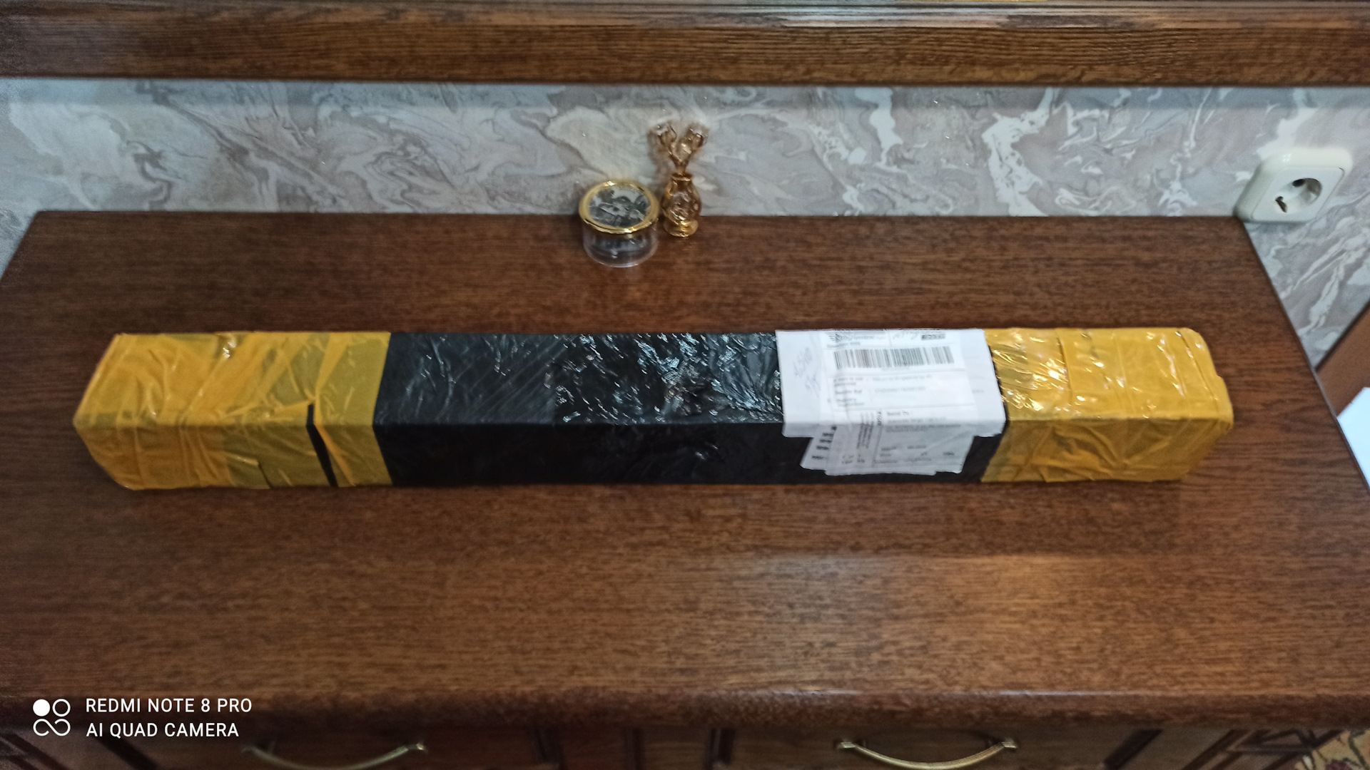

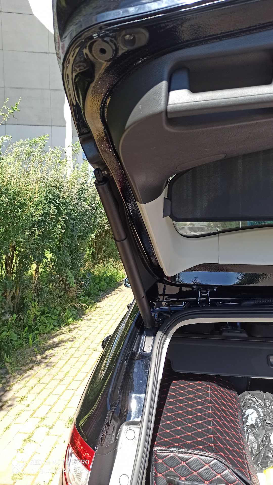

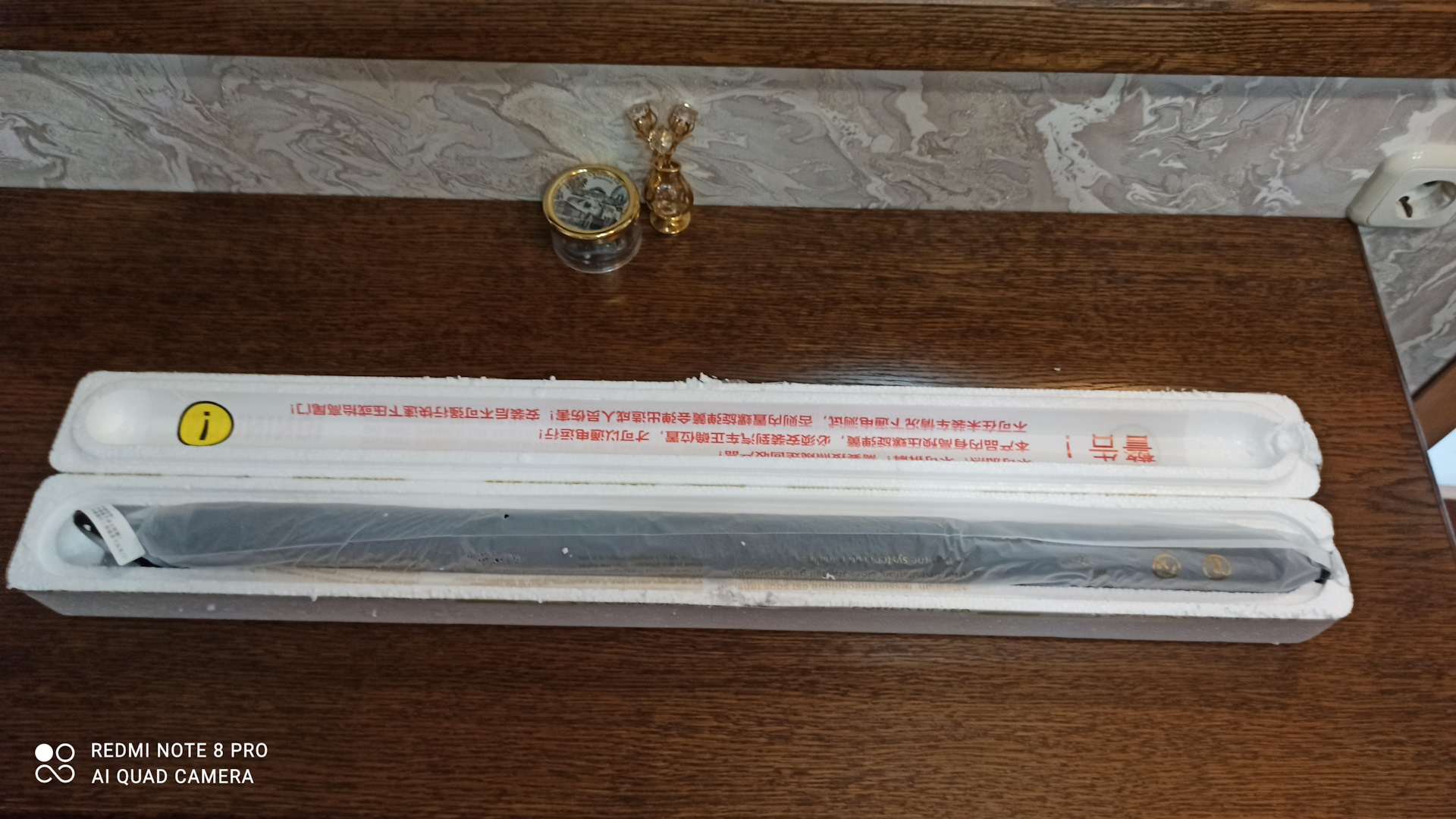

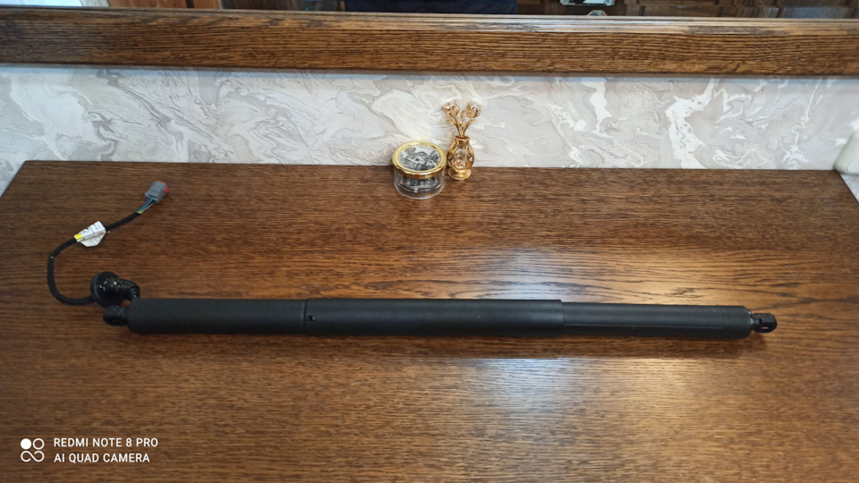

Всем привет. Как и многих Мондеоводов и меня постигла беда с электроамортом крышки багажника, артикул DS73-N402A55-AD. В один момент в конце мая, дверь просто заклинило в самом низу. Уже зная ситуацию по записям коллег по цеху, думал, что как и у всех переломало провода вверху под резинкой. С форума Мондео клуба Беларусь люди дали мне номер электрика, звонок и на утро я у него. Но ситуация оказалась намного хуже- сам амортизатор после ремонта проводов просто молчит, принудительно вручную не двигается вообще. Да и беда ещё в том, что он одноразовый и неремонтнопригодный, разобрать его можно, с трудом, но собрать уже нет. Пару дней поисков по сайтам Минска ничего не дали, ценник даже на бэушку под заказ из Литвы просто конский под тысячу и даже выше рублей.И тут я начал поиск на Алике. И вуаля- просто огромное предложение, нашёл выгодную цену и неплохого продавца, сделал заказ 13.06. Вчера 08.07 его доставили прямо к моей двери. Сегодня утром электрик за 10 мин установил его на место, никакой адаптации не потребовалось- он сразу заработал как надо. Счастью нет предела)) И кстати, заработала фишка закрытия багажника из салона, на старом было только открытие. Целый месяц я ездил с подменкой Stellox, чтоб крышка на голову не падала))) Так что мой случай оказался более чем тривиальным- поломка всего элемента. Попутно заменил подсветку заднего номера (сгнившие оба провода, как обычно), заказывал на Ozon. Едем дальше, всем добра!

Не подскажите на хэтчбеке тоже такие по длине?
Надо уточнять, не факт, ссылка на Алике только на универсал.
А можно ссылку на амортизатор?
Держи aliexpress.ru/item/100500…?sku_id=12000038414209380
116 баксов?
На момент заказа 118$ с доставкой.

116 баксов?
Уже 50$))
Ещё бы доставку бесплатную)
