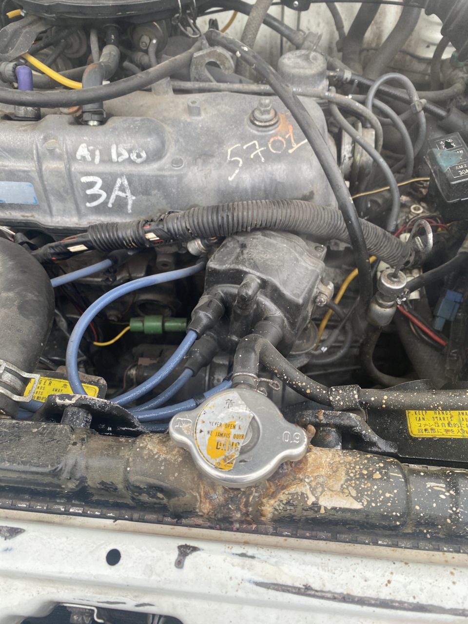

Ехал я однажды в аэропорт и попал в пробку эдак на часок. Льет дождь, из под капота слегка идет пар. Ну, думаю, ехал по лужам да вода на двигатель попала, испаряется.
Выехал из пробки, мчу по городу и чувствую что каринка прям тупее стала. Тяга пропала, едет очень тяжело.
С каждым светофором ей становилось все хуже, в один момент при оттормаживании она вовсе заглохла. Я понимал, что нужно остановиться и заглянуть под капот, но дорога была многополосая, да и в дождь не особо хотелось высовываться.

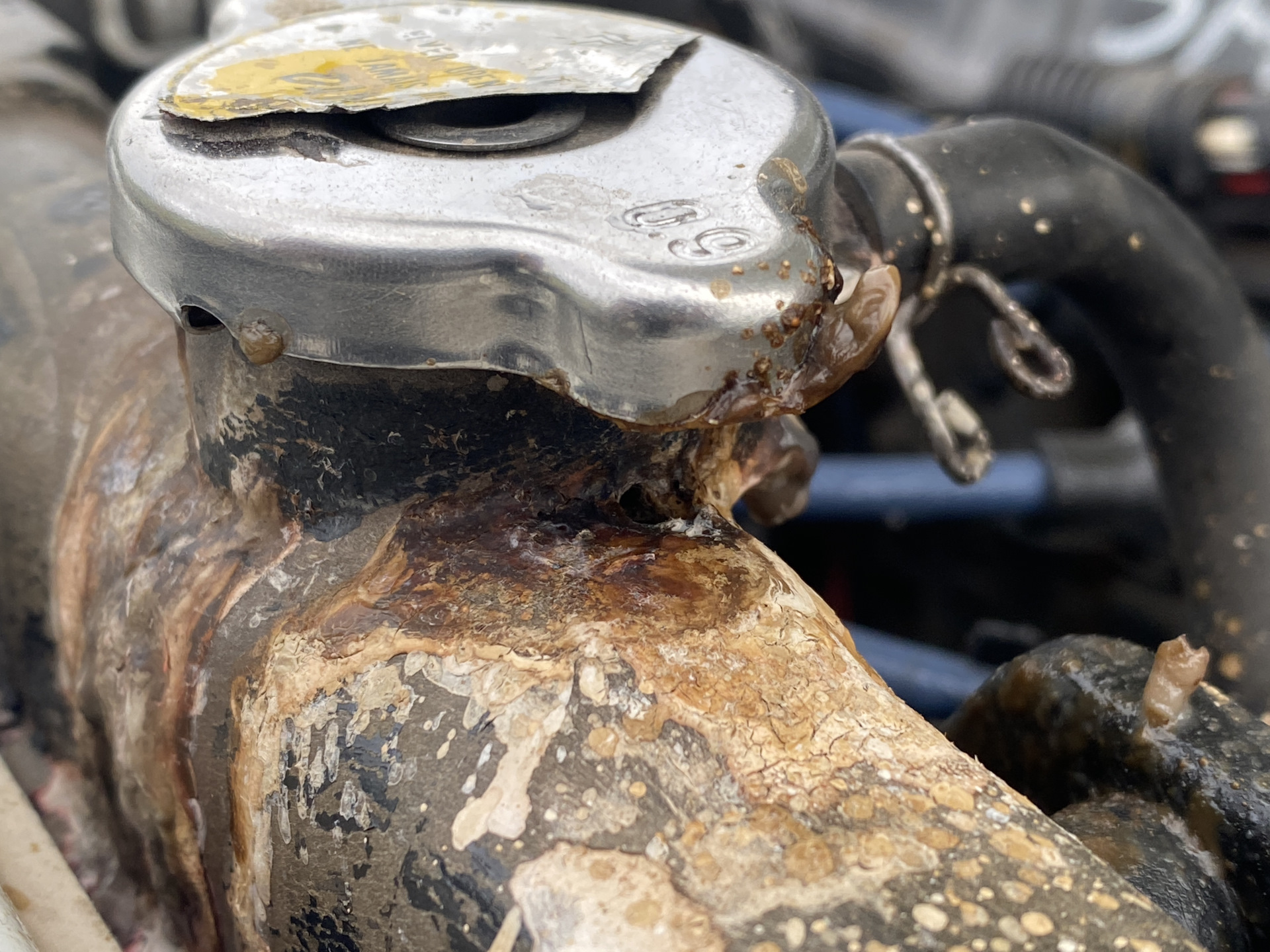

В общем, не доехал я до пункта назначения метров 100 и встал прям посреди дороги, машина ехать отказалась. Обороты не держала, повалил прям хороший пар.

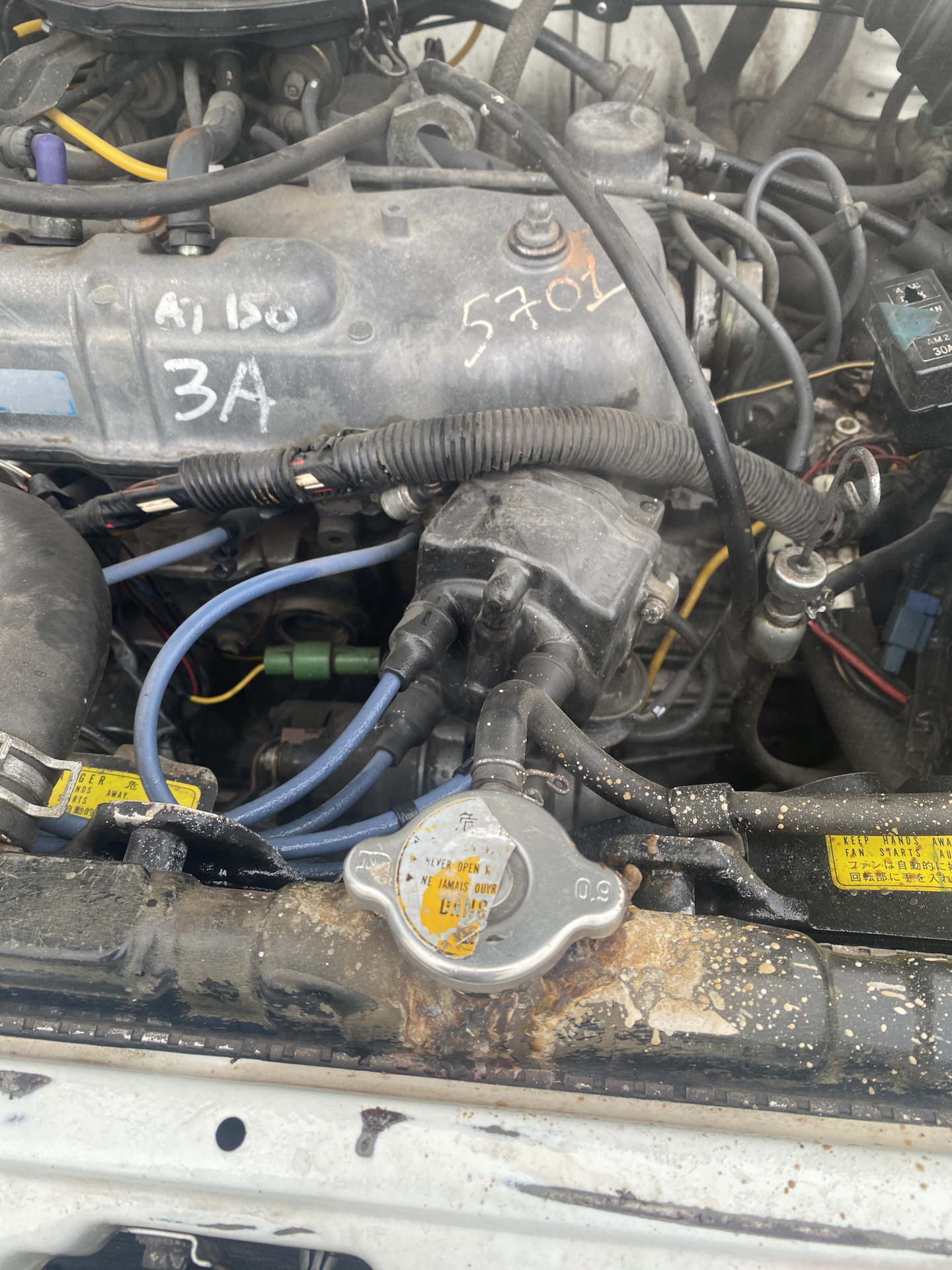

Дальше ситуацию лучше смотреть по фотографиям)

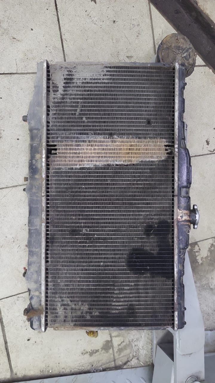

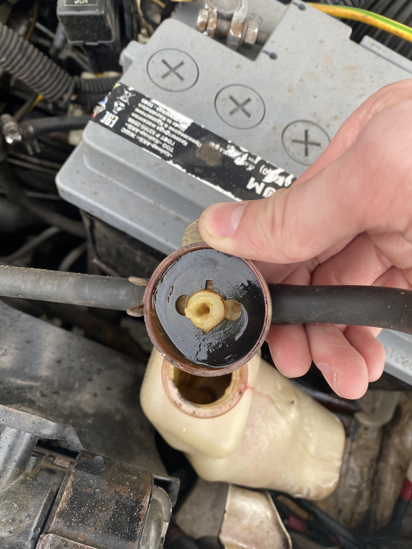

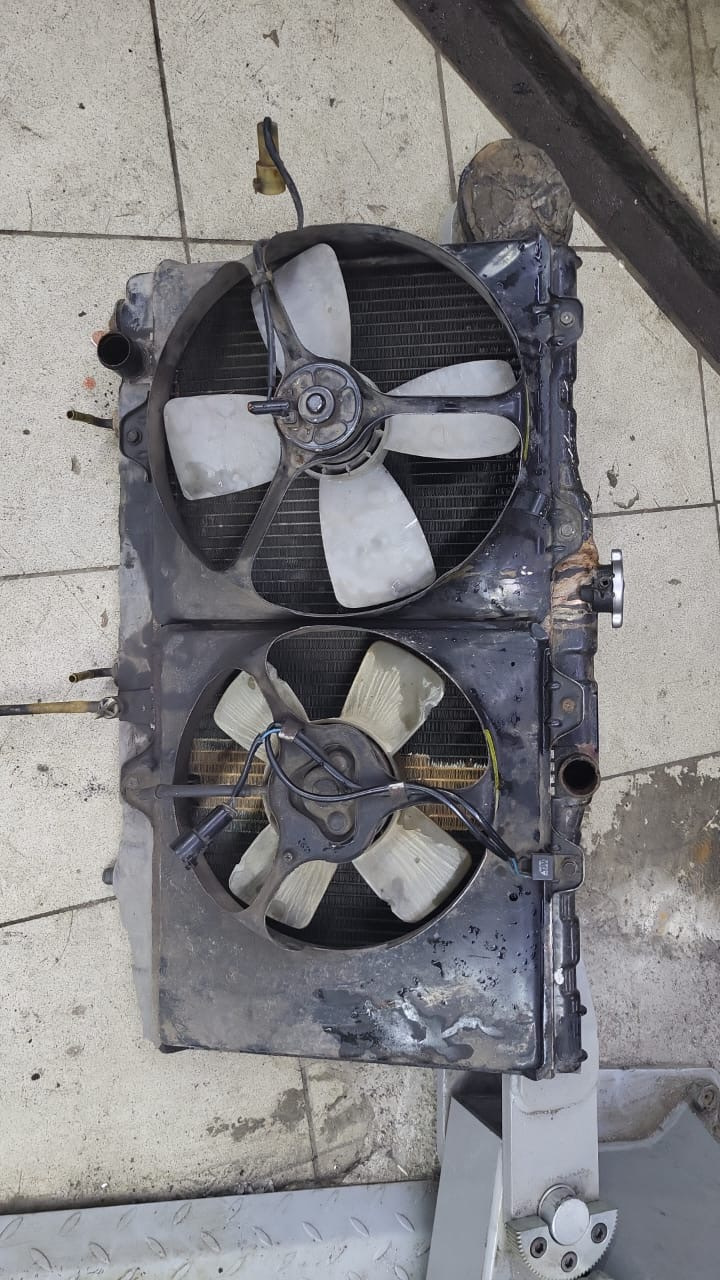

В общем, радиатор отрыгнул (последующее его вскрытие показало что ему давно пора). Одна из пробок внутри него была заклеена, место которое лопнуло возле крышки, тоже было раннее клеено. Да и внутри него была нормальная такая помойка.
По итогу наш борт карина эирлайнс приземлился на эвакуатор и отправился в сто, где наш радиатор поменяли на другой.
Главным опасением было то, что антифриз смешается с маслом, но этого не произошло, чему я бескрайне рад.
