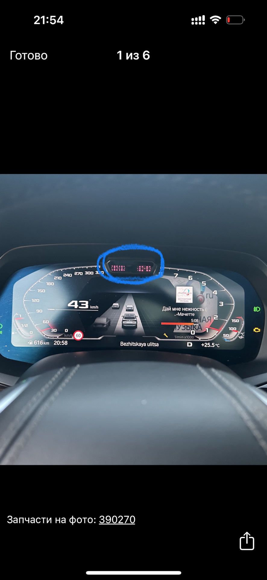

Так как в автомобиле очень много электронных помощников, но почему то Assisted Driving View не был активирован. Решил исправить эту ситуацию и запрограммировать данную функцию.

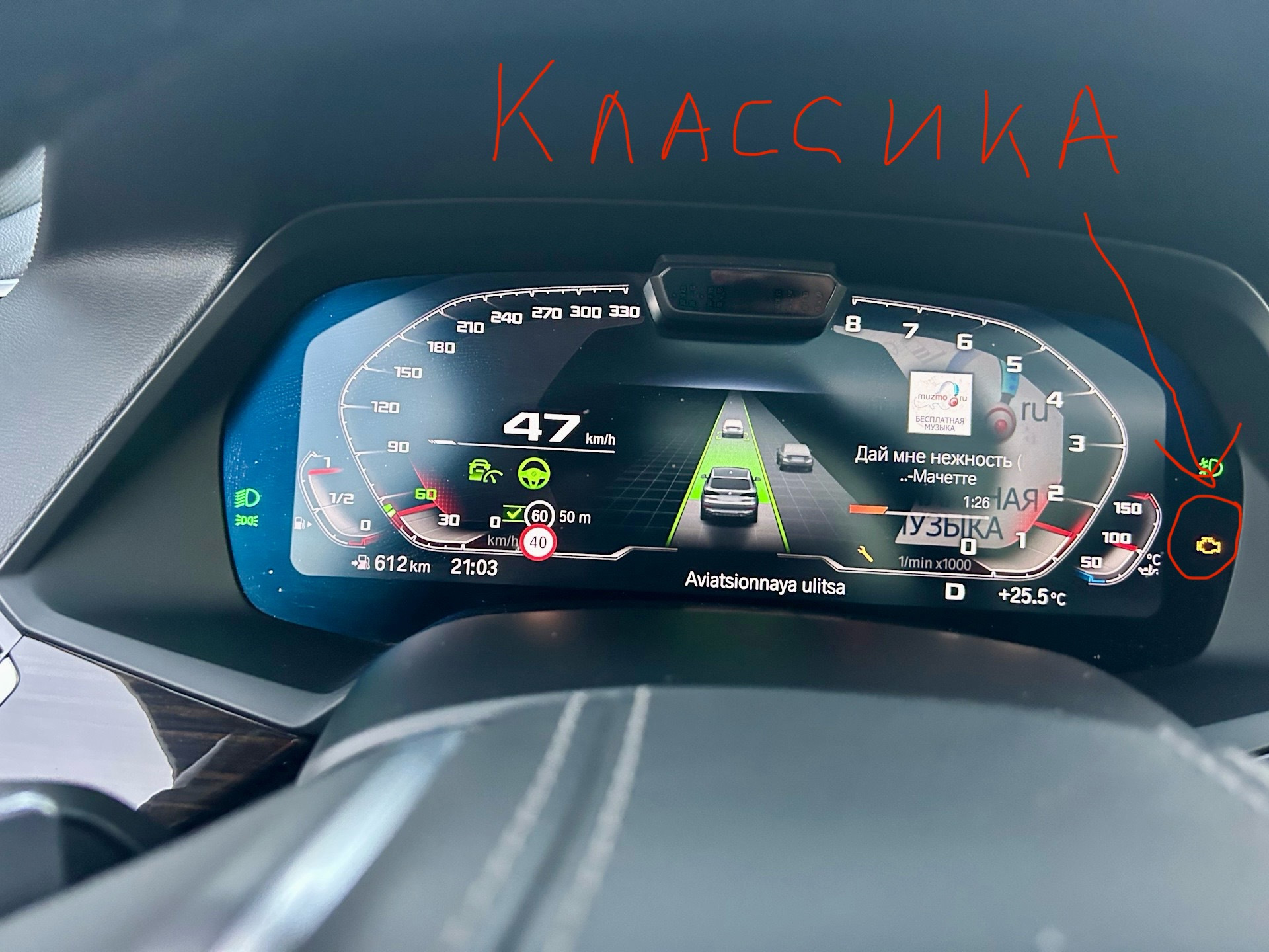

Катался я с этим ассистом на трассе, все бы ничего, если бы разметка всегда была нормальная. Местами после ремонта дороги остаются полосы, которые О БОЖЕ съезжают вбок, а ты на автопилоте почти без рук едешь 150 😂😂 вот это экстрим, конечно, поэтому рука всегда на пульсе)

На этом стиле приборки вырубает смещение названия улицы. Говорят что дополнительными кодировками можно выровнять, но как это сделать на практике так никто и не выложил. Ну и отсуствие режима движения тоже минус. Иногда включаю этот стиль чтобы не приедался основной.
Я всегда его активировал из за того, что он на белом фоне и все, который самый современный. А по поводу режима, я езжу всегда в Комфорт Плюс

Подскажите, у меня он включен в настройках но подсветки красным почему то нет.
А что должно подсвечиваться? Этот подсвет камеры усталости водителя, он виден только через оптику камеры. В живую он не светится.
Понял), новичок я в бмв. Я думал при активации что то отображает на этой камере. У многих вижу на фото, а у себя под всеми углами уже смотрел. Теперь понятно
