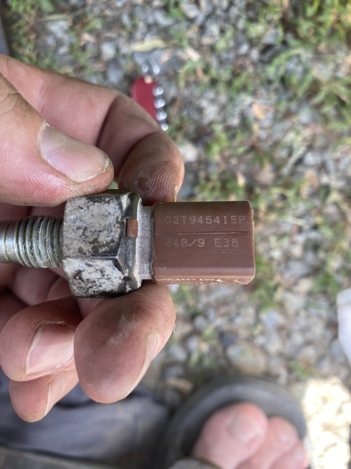

Запчасти на фото: 02T945415P
Помогите решить проблему. После зимы начал моргать задний ход, включается и выключается камера заднего хода. Проблема скорее всего в датчике заднего хода или с клеммой. Клемму поменял и датчик вообще перестал работать может где-то в косе или проводке дело? Как проверить работу самого датчика или клемму мультиметром?
Комментарии 4
Спасибо за советы. Проверил датчик и клемму рабочие. Убрал аккумулятор и площадку под ним. Под ним есть корпус с проводкой начал от туда разматывать косу до датчика в итоге не доходя до датчика на 4 см обрыв оба провода. Споял и все ок.
А откуда обрыв то?
На кия при включённом зажигании замыкал два пина разъёма скрепкой. Только не замкни на массу. Свет сзади загорался.
Значит концевик. Его менял
Очень просто проверить, при включении задней передачи на датчике будет КЗ. Чаще всего там провода отгнивают на разьеме.
Или от обратного, замкнуть пины в клемме, должна включиться камера
