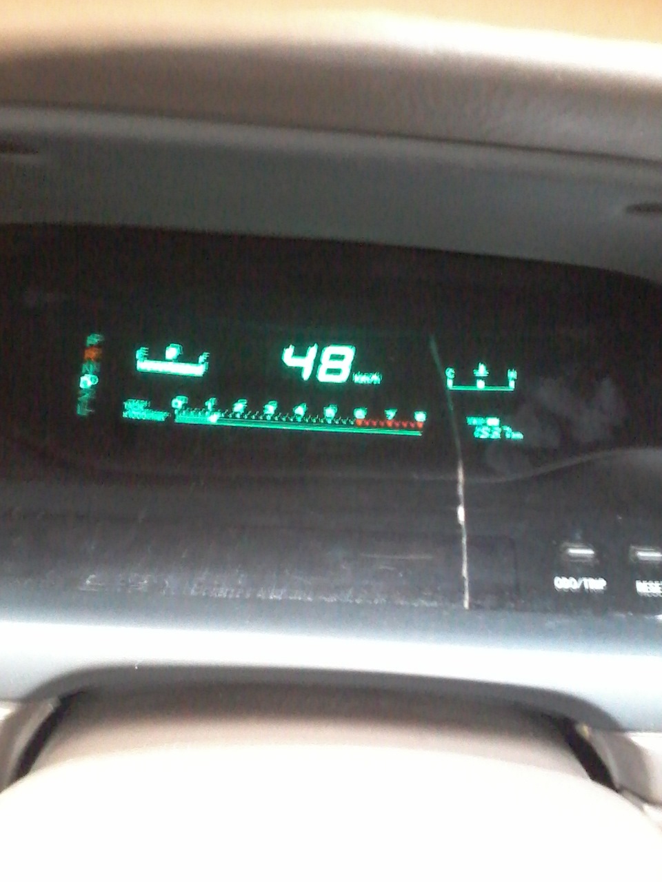

Есть такая проблема с электротаблом( горит оно себе горит, и периодически тухнет( не пойму почему. На заглушенную тухнет. Периодичность не объяснимая( Может и в неделю раза два потухнуть, а может и раз в пол года. В общем, как завожу, если не горит оно, иду скидываю минусовую клемму и вуаля-все работает( в чем же может быть причина? может кто сталкивался с таким?

Это масса кузова и двс все смотри и зачисть прекрути заново и все наладиться у меня такое было
фишки проверить надо, а так скорее всего масса где то бывает подзамкнет и потухнет

У меня на моем табле, штатном, такая же беда была, в плане пропадало питание, вытащил фишки, продул, и всё, проблема пропала)

Либо плохая "масса" самого щитка
Предохранители в ногах водителя подергай. Panel помоему.
дергали) не помогло
