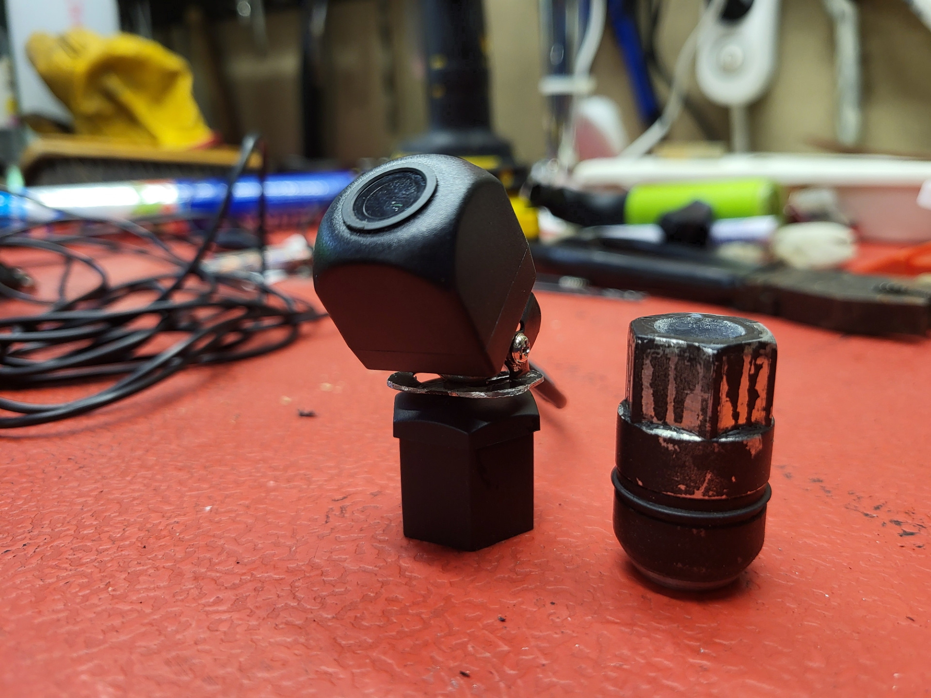

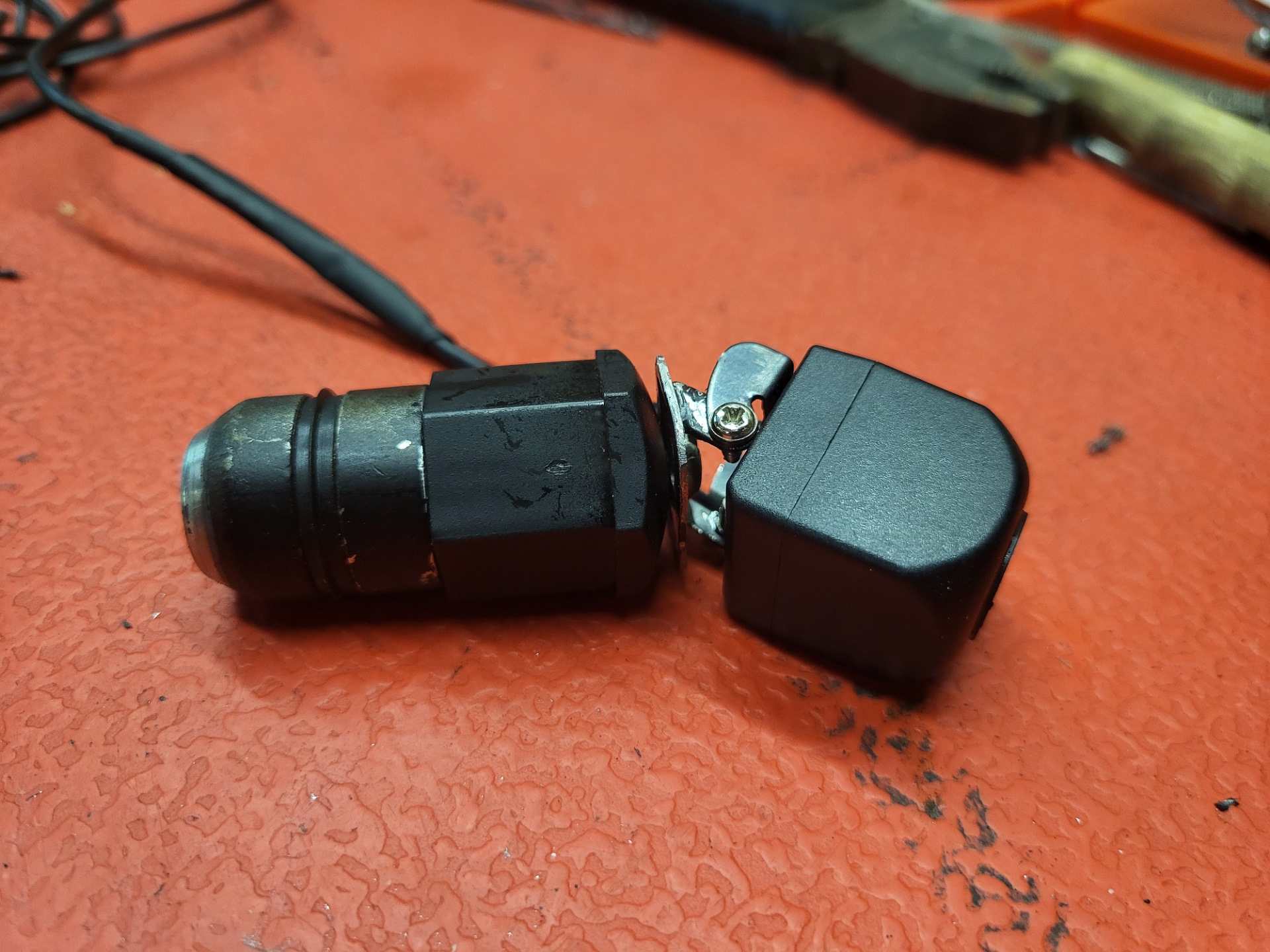

Снял "секретку" с запасного колеса. Она крепится к гайке, которая притягивает колпак к диску докатки. Гайка на 19, как и колёсная. А значит на неё идеально, очень плотно, одевается пластиковый колесный колпачок (тунинг =) ), к которому и крепится камера. Не большая доработка крепления, отверстие по центру, и вуаля

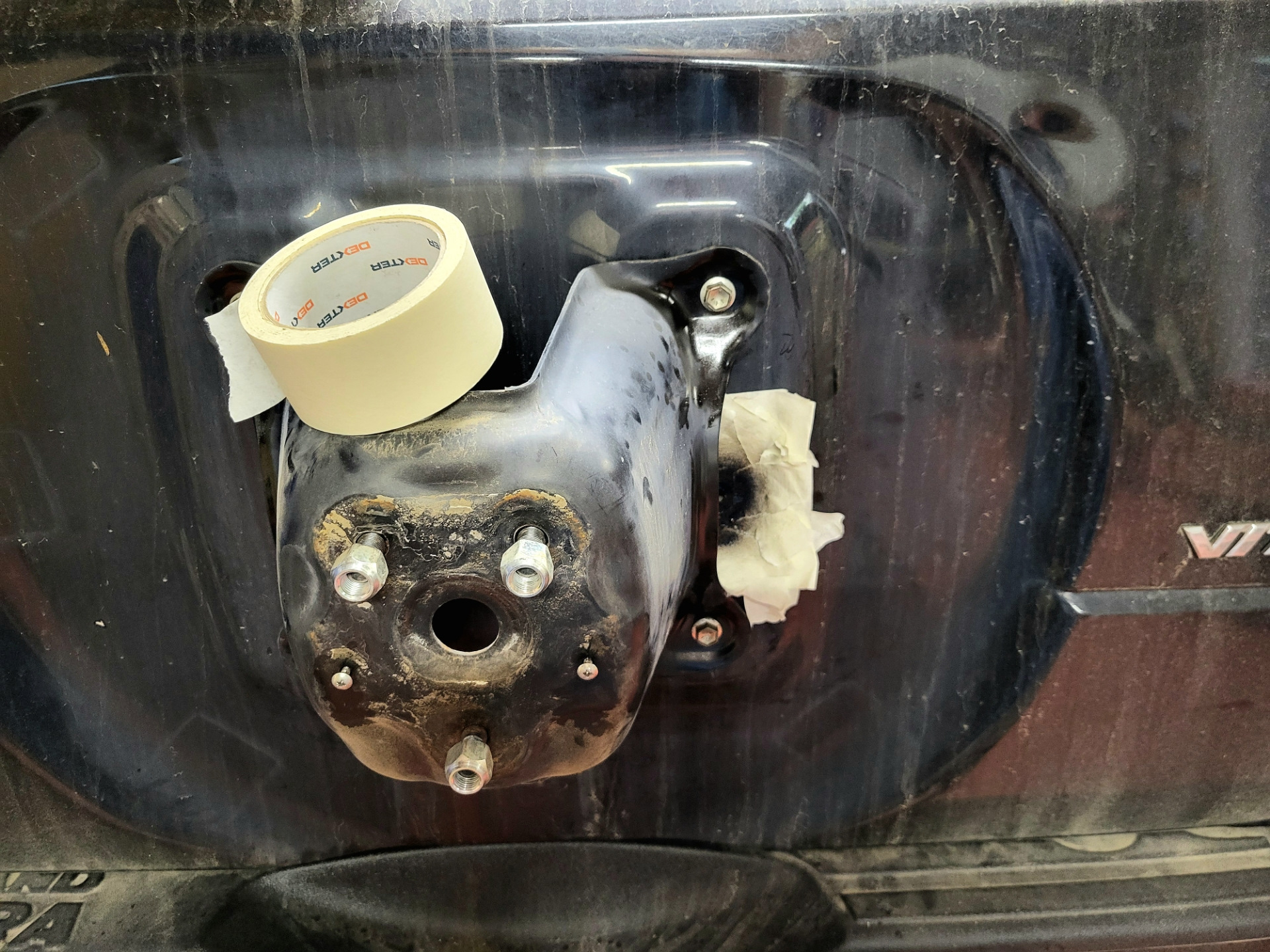

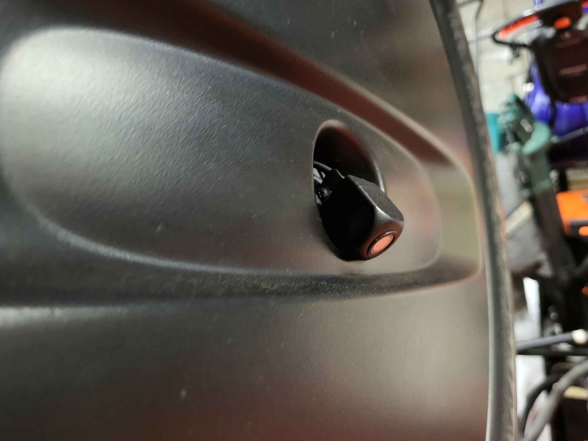

Далее, дырка в крышке багажника (грунт, краска, герметик, протяжка проводки)

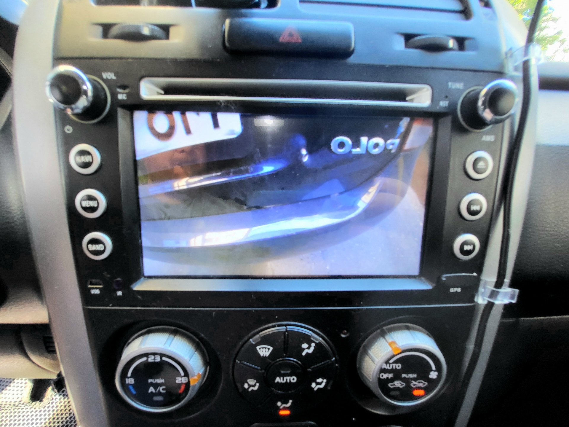

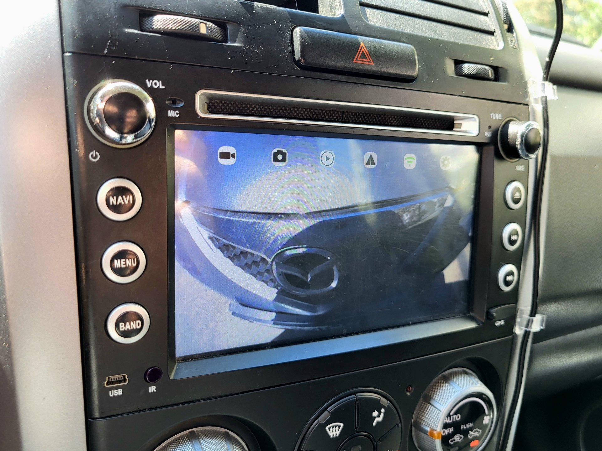

Еще одна дырка в колпаке запасного колеса (над креплением камеры), регулировка, и результат

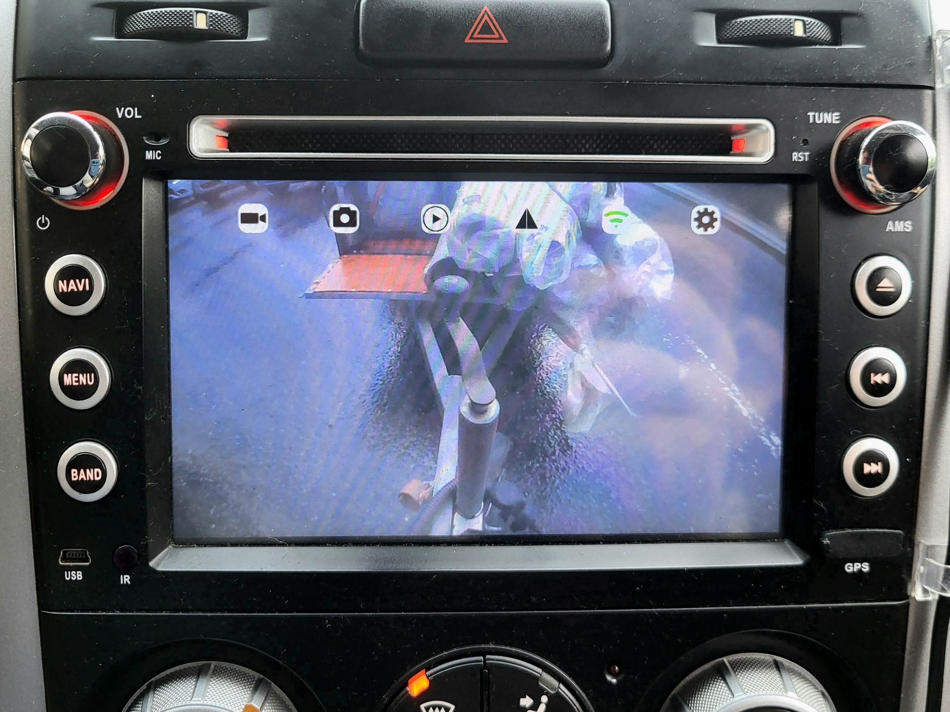

Учитывая отвратительное разрешение монитора, ни о каких full HD говорить не приходится(. Но, лучше чем ничего
Upd. Вифи камера умерла через несколько недель. Заменено ГУ, и поставлена нормальна камера

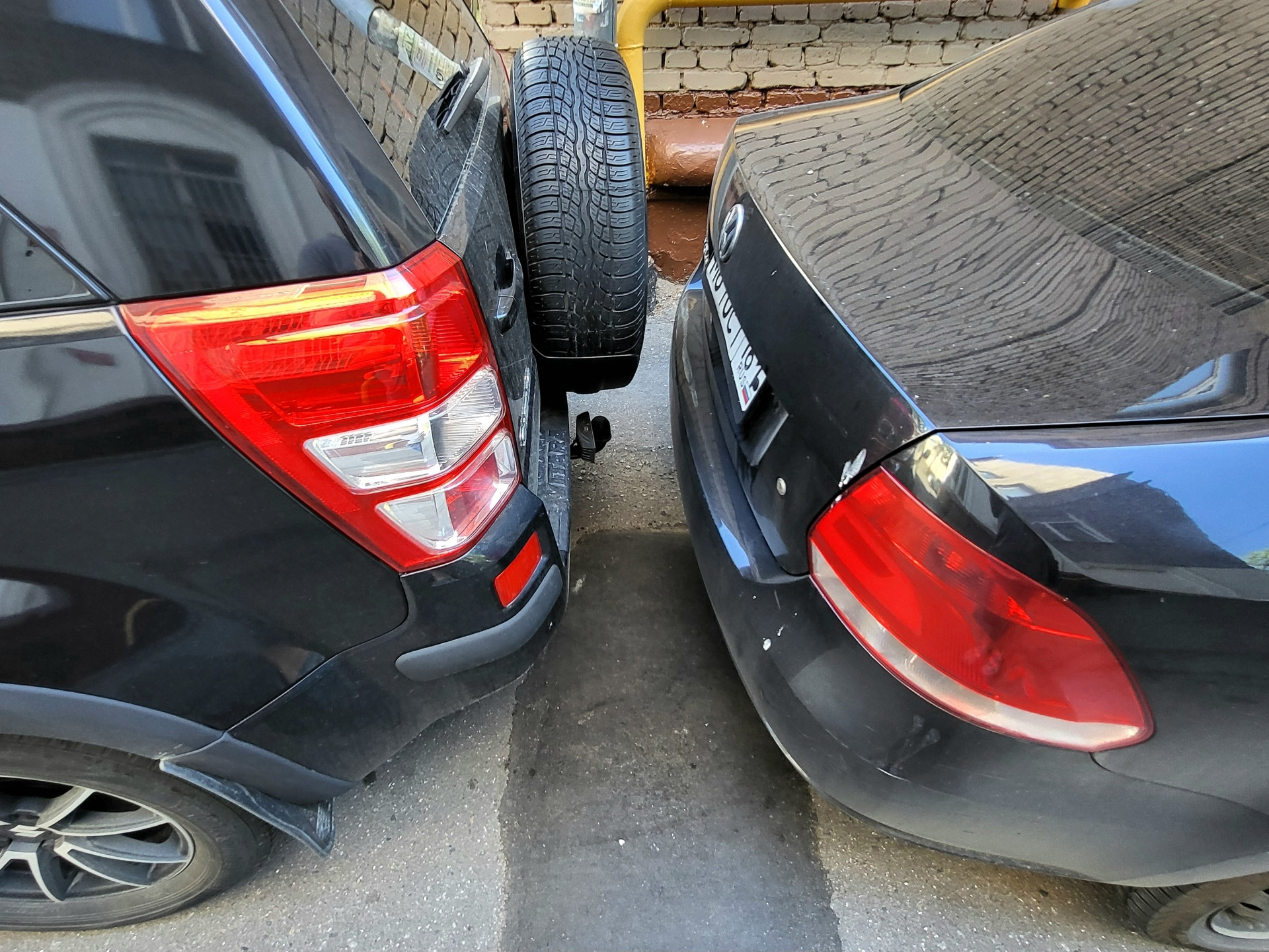

Поставил НАД(!) номерным знаком, в горизонтальную часть бампера . С первого взгляда, совсем не заметна. Обзор — "низко!", НО привык. Подкатываясь под дышло прицепа, камера работает как "прицел" (прям как на "мушке") :-))
Фракоп с крышкой перекрывает половину экрана. Да и кланяться автомобилю, для протирки камеры, мне вообще не нравится)
Я вообще думал купить спойлер и смонтировать в спойлер.

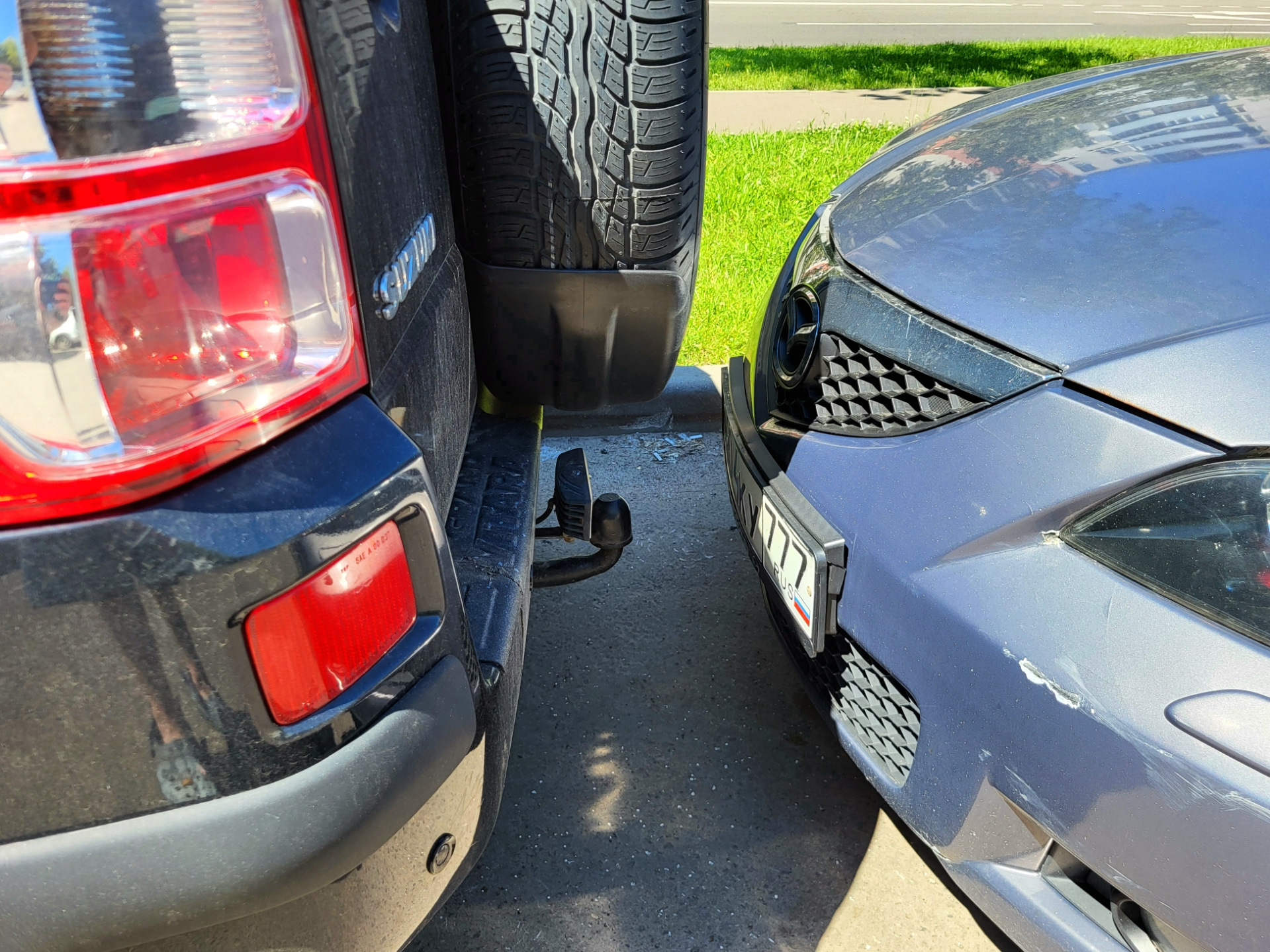

Не удачное решение. Расстояние от запаски до препятствия вообще не понятно
Мне электрик предлогал поставить камеру для вертикальной установки на запуску, но я при кинул уж очень не красиво получается. Я понял у вас в запасе отверстие под ключь и там гайка, то есть не надо снимать колпак что бы снять колесо?
Чтобы снять колесо, колпак снимать необходимо. Сначала снимается камера (колпачок с гайки), далее откручивается сама гайка, снимается колпак, и уже после отсоединяется камера
