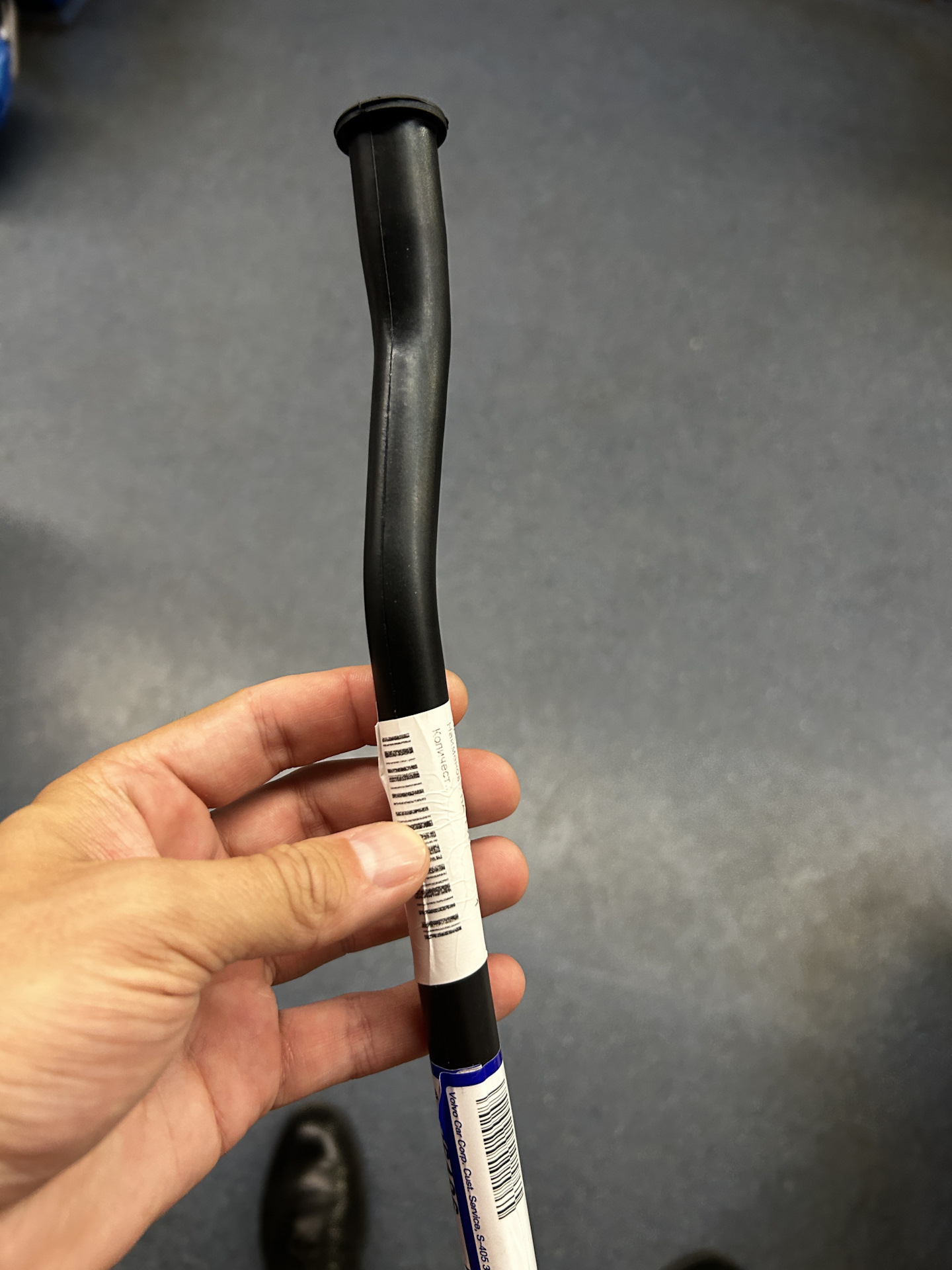

Итак… плавно план по установке интеркуллера превратился в план по замене трубки слива с маслоуловителя.
Заказать трубку — done

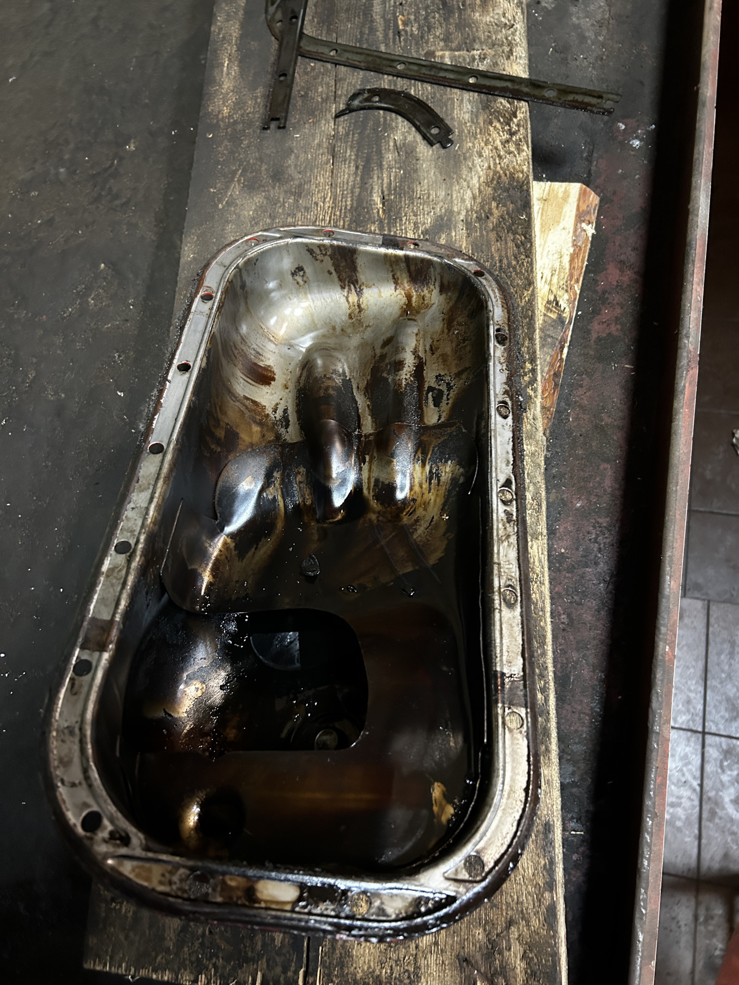

Для меня, человека для которого выкрутить свечи — целый подвиг, снять поддон да еще и увидеть своими глазами, что там внутри — вообще из разряда невозможного. Возможно Вы будете смеяться и говорить «да там дел то, ничего сложного», но не для меня😅

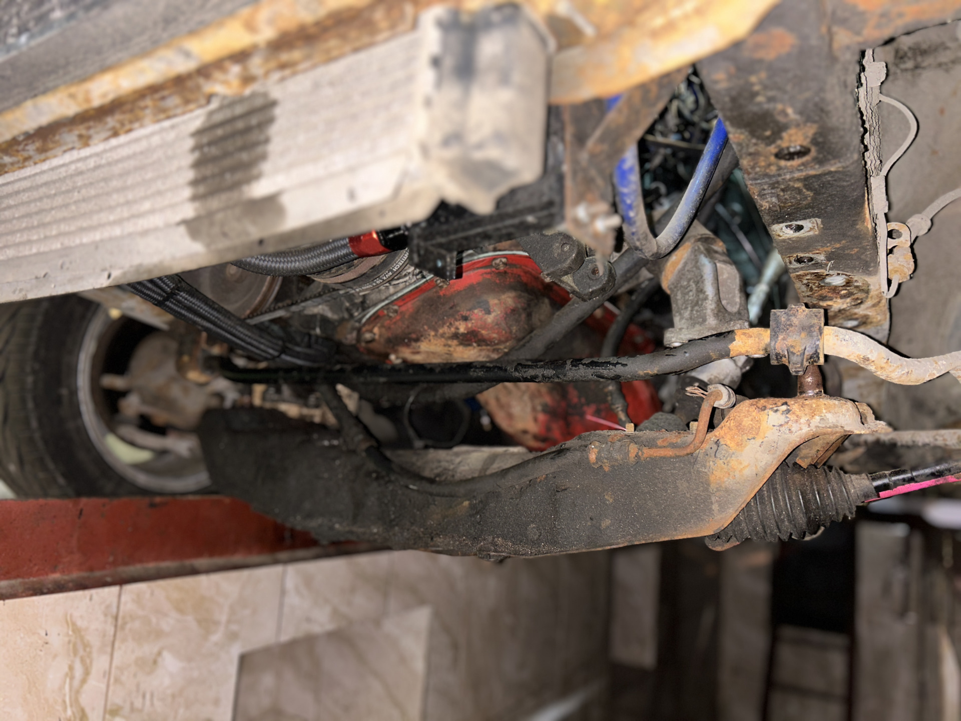

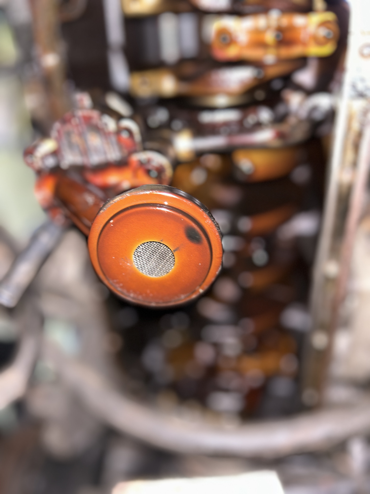

День Х настал и мы с друганом Михой приступили… далее процесс того, как мы ебались снимали поддон

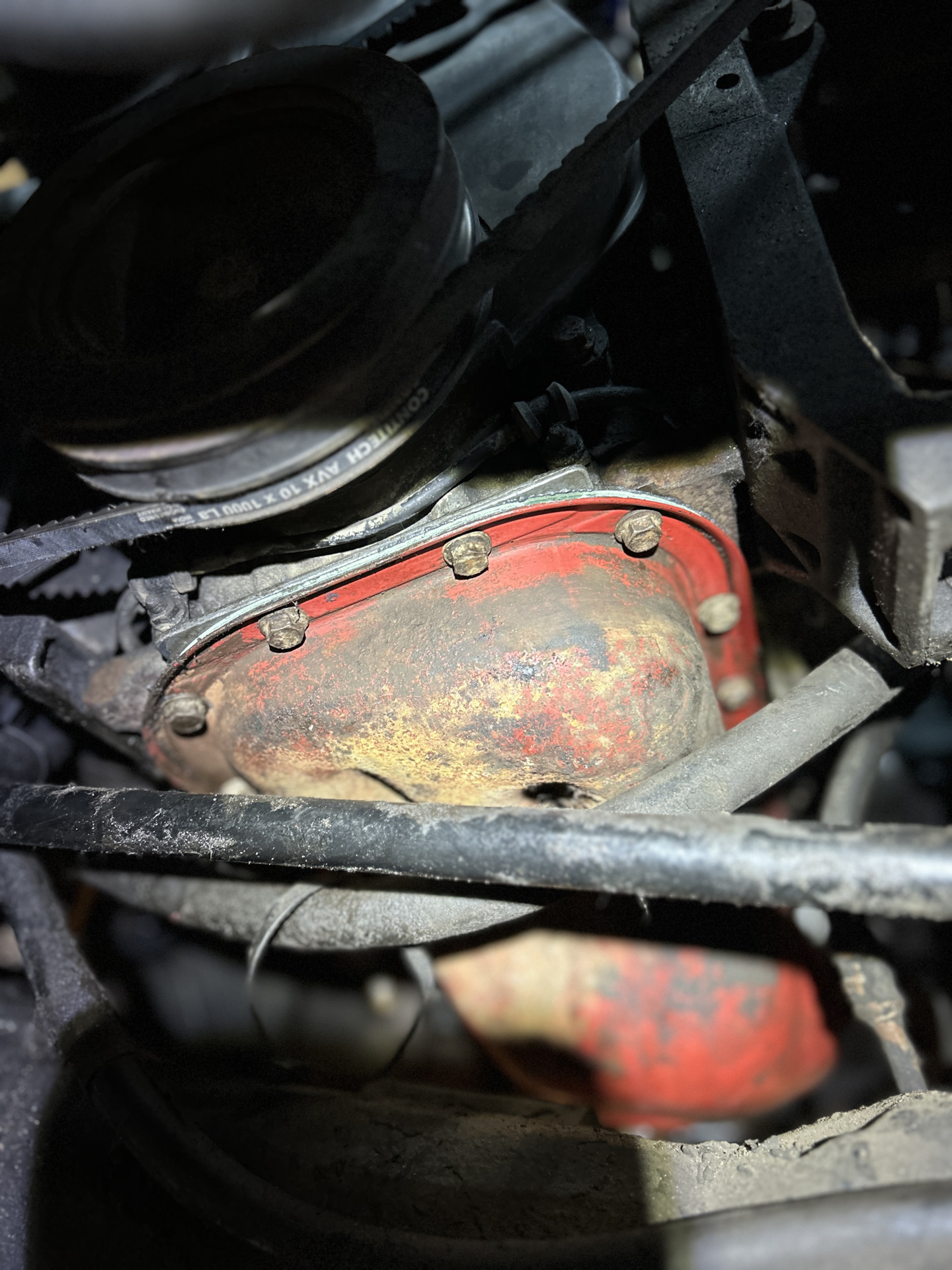

-смотрим на это всё и приримаем решение откручивать всё, что откручивается в поле зрения балки
-закрепили ДВС тросом к распорке
-открутили стойки стаба
-открутили подушки двс от балки
-увидели, что крепление балки к лонжеронам, находится прям над рычагами (странное решение — подумал я) и открутили рычаги
-и каааааак давай пытаться открутить гайки снизу, которые держат балку😅(кто понял тот понял).
Нифига не вышло, даже с огромным воротком.

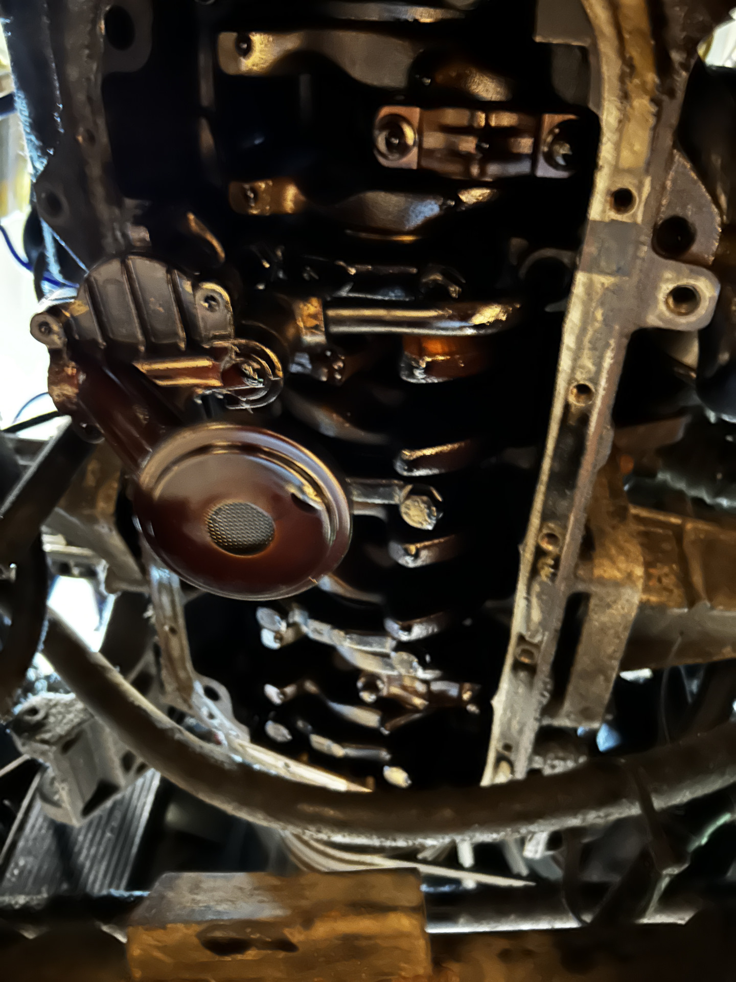

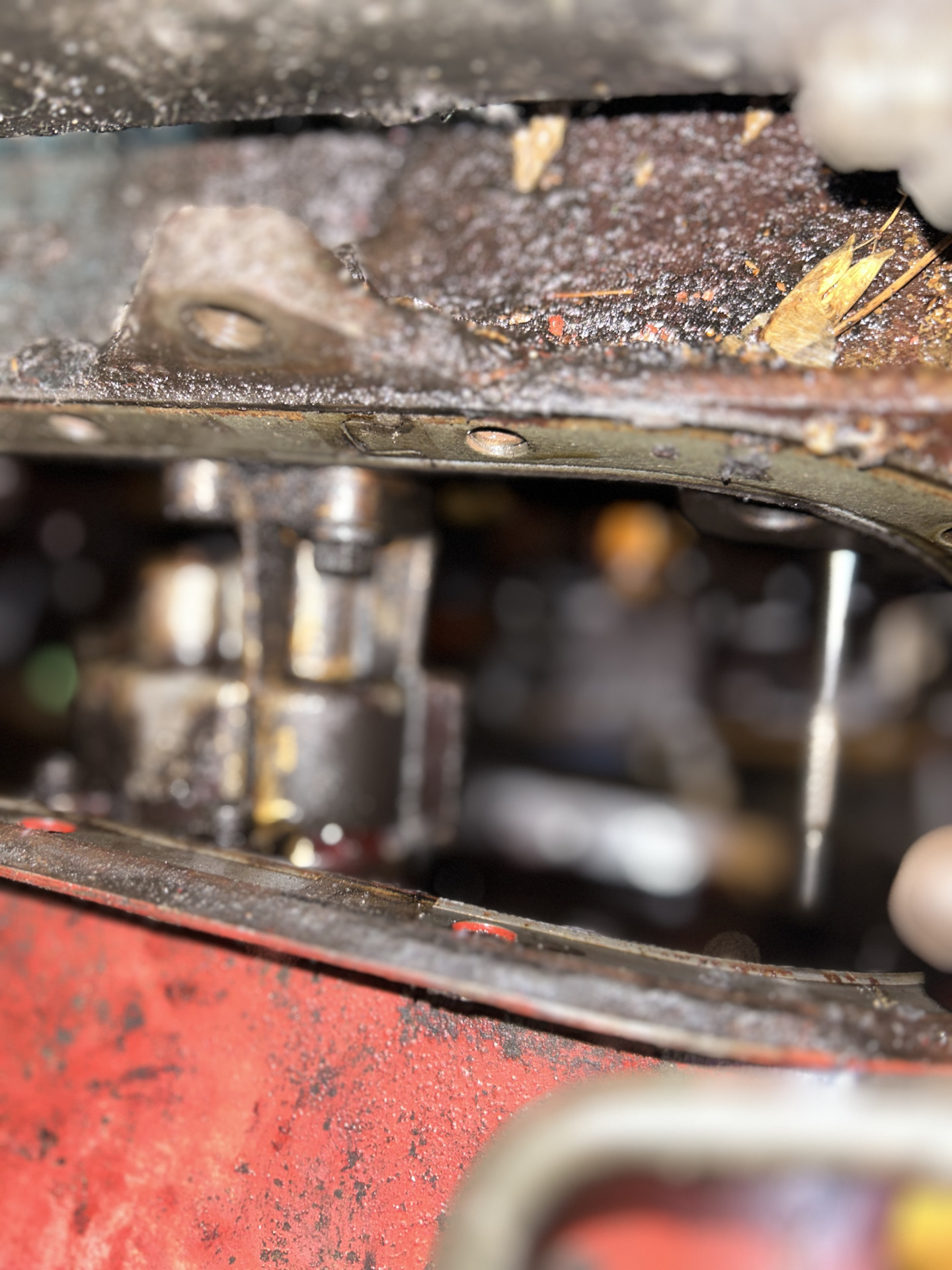

-почесали репу и решили приподнять ДВС
-подняли машину и подложили деревянные бруски, и начали опускать. Машина опустилась, а двс приподнялся сантиметров на 5-10.

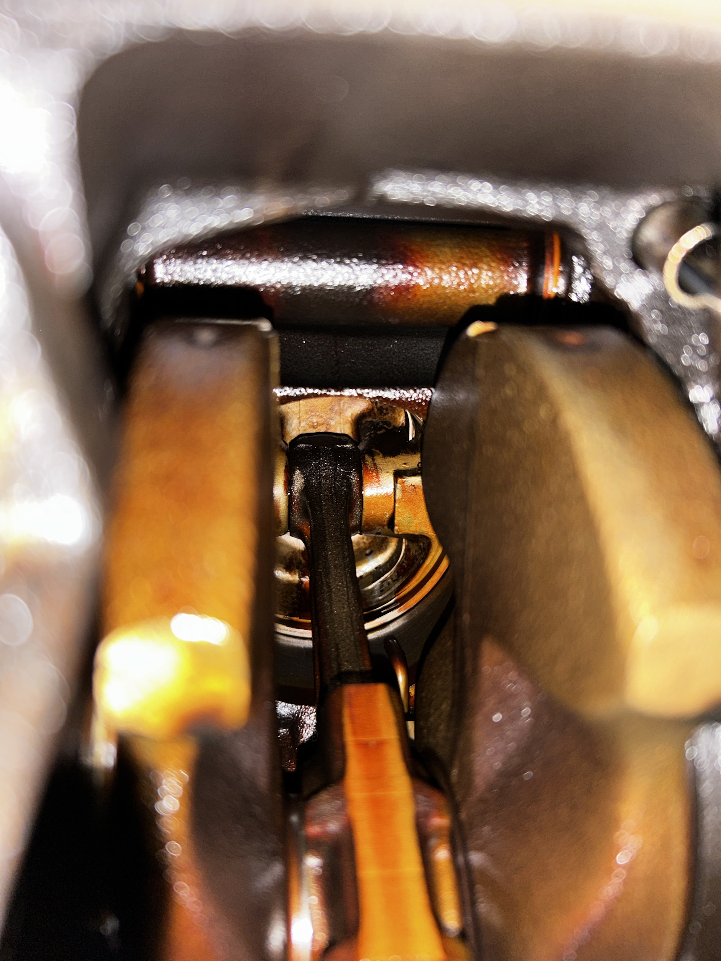

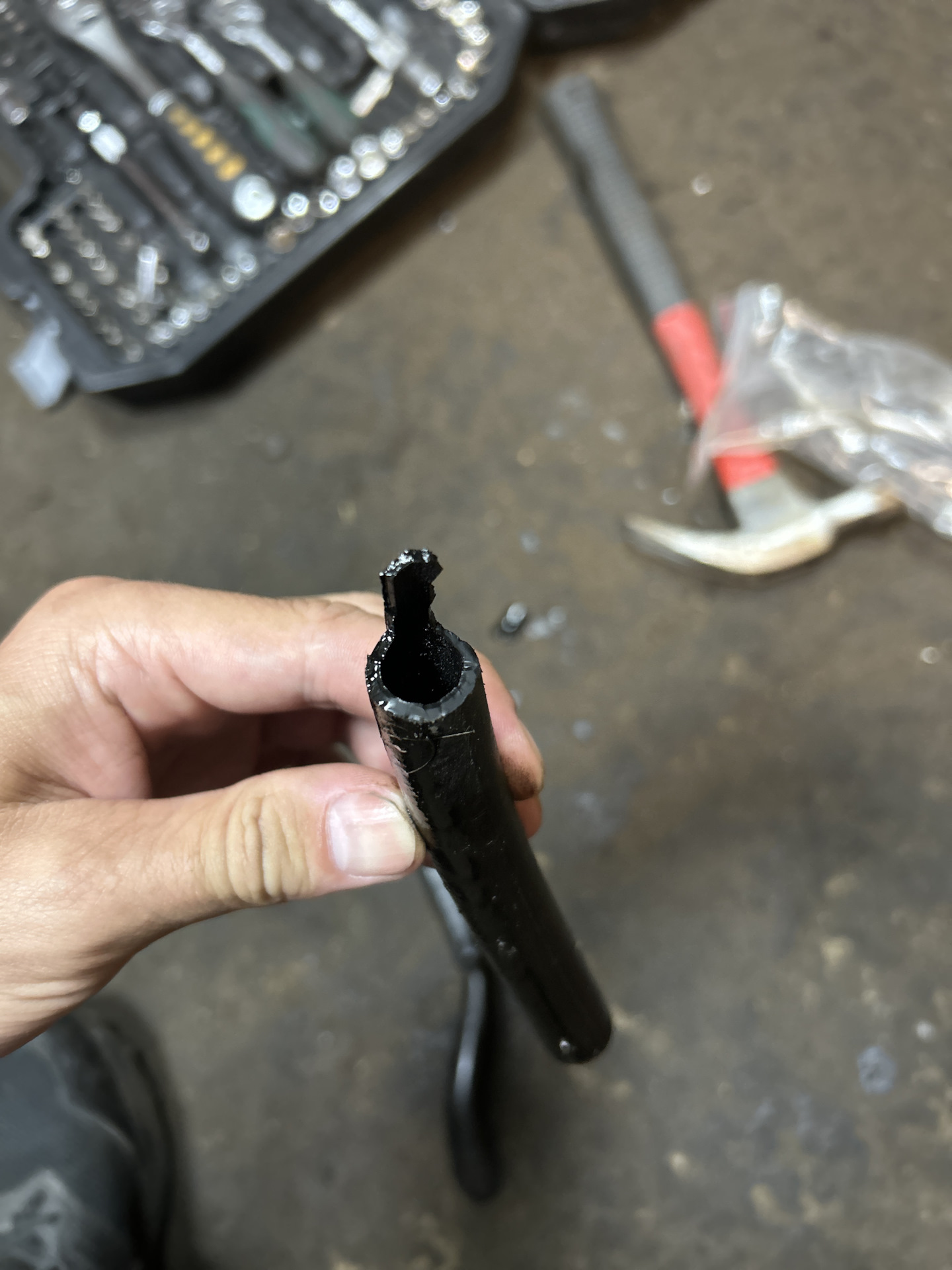

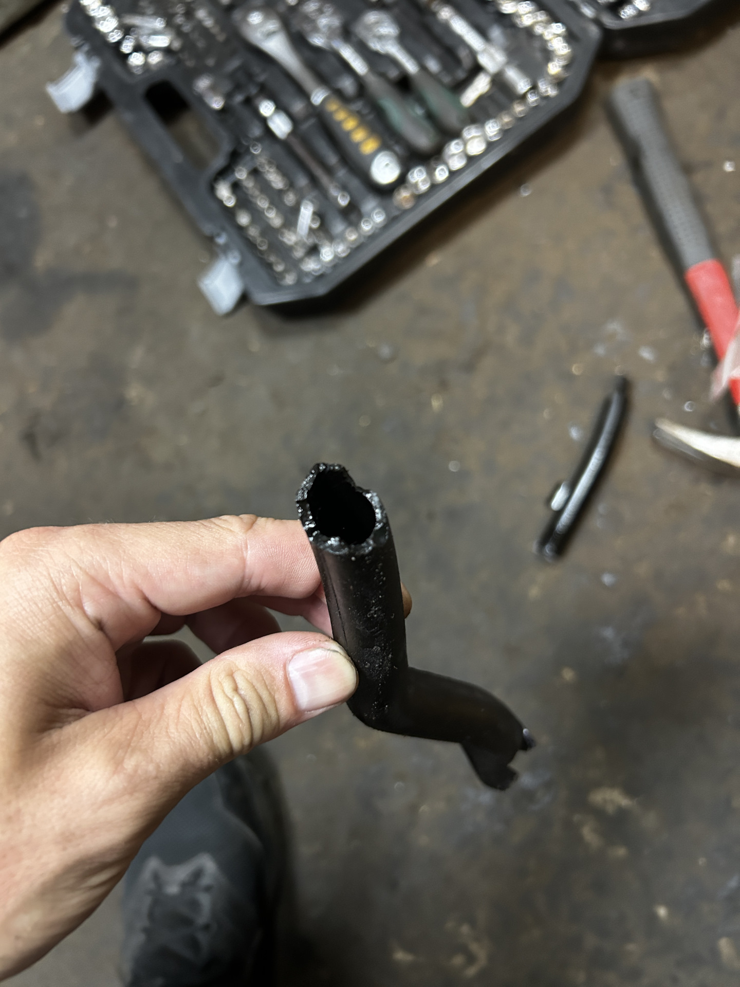

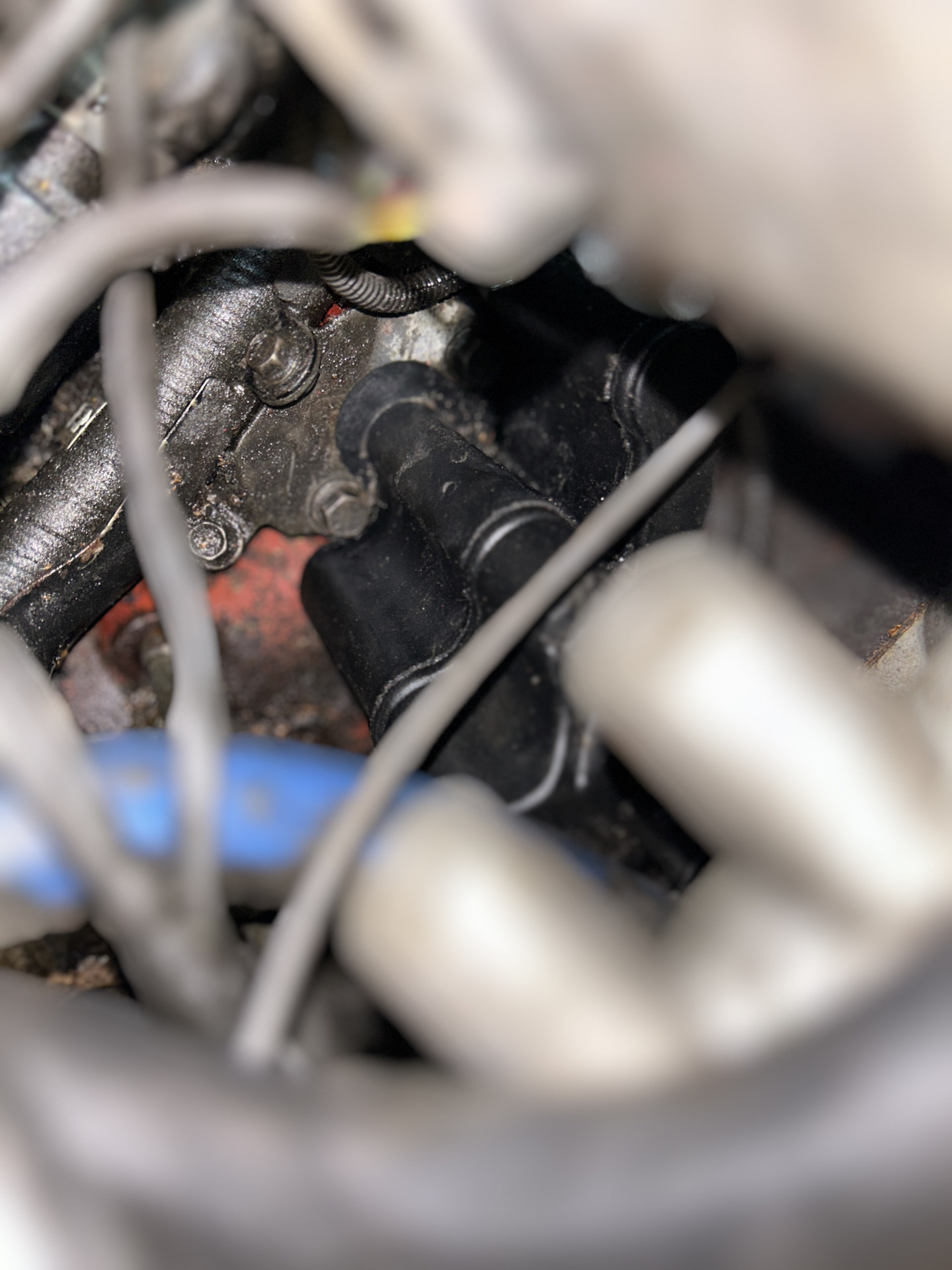

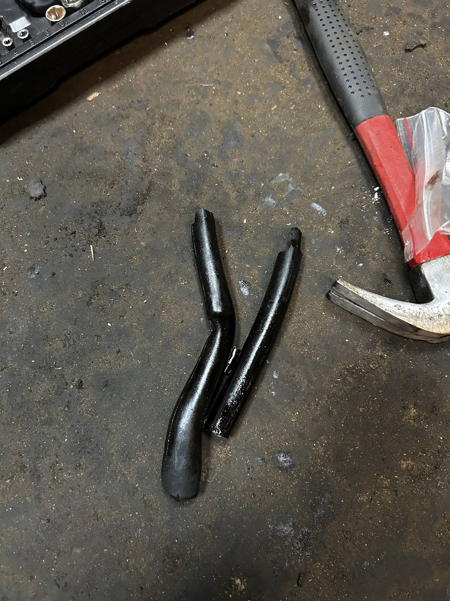

Этого нам хватило, чтобы просунуть туда свои рученки, нащупать и вытащить эту сраную трубку, которая оказалась не то что не резиновой, а даже хз… тупо пластик, крошащийся в руках

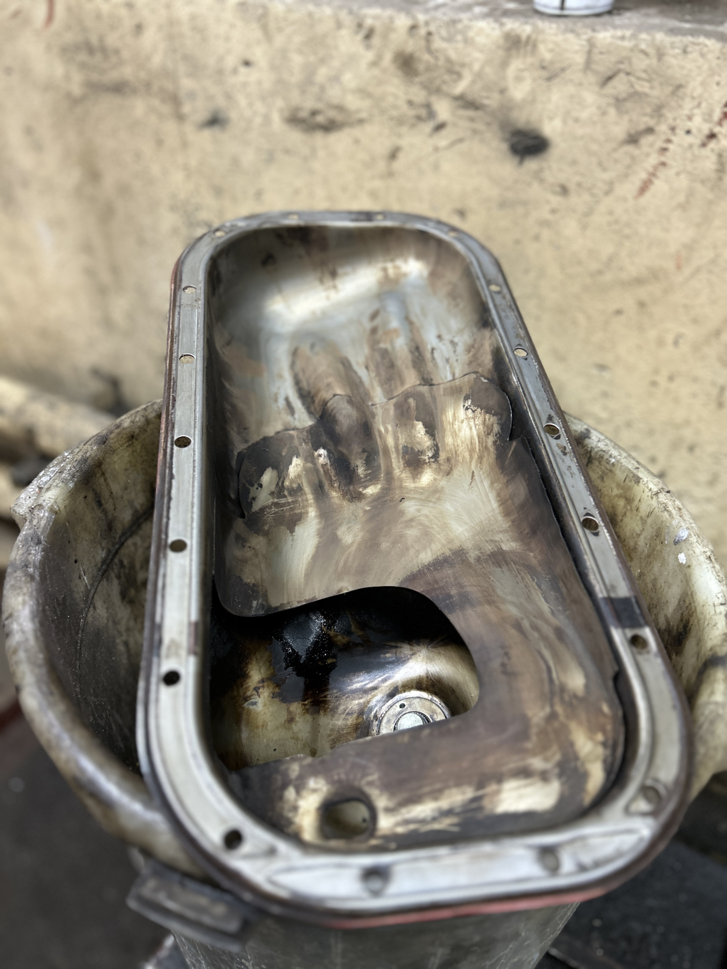

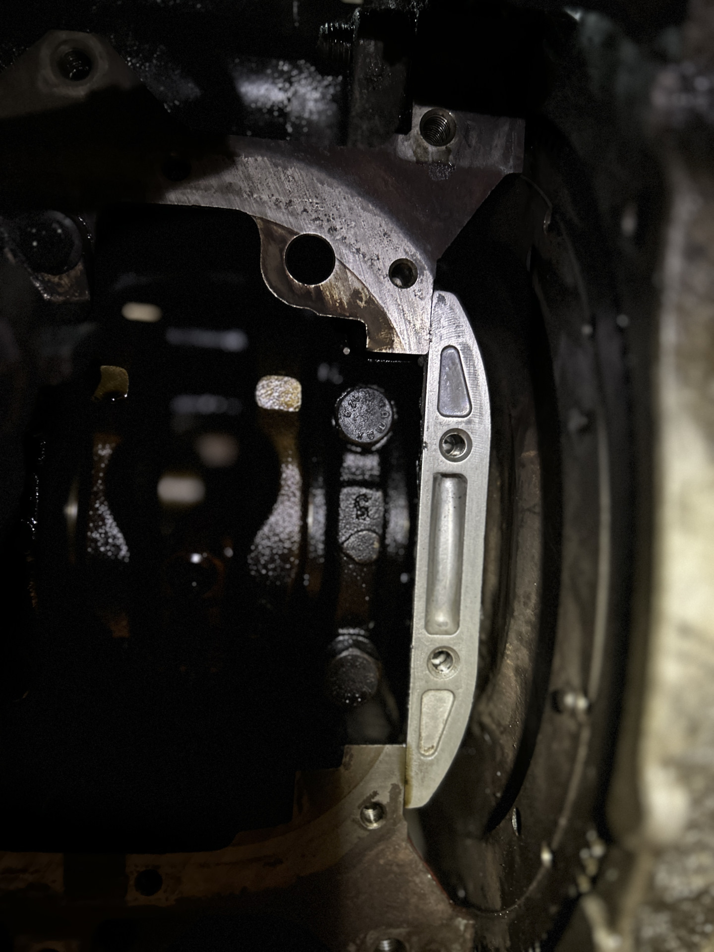

-вытащили трубку, пофоткали поршни. Тряпкой пошерудили в поддоне, откуда выловили несколько больших кусков трубки
(промежуточный вывод. Помойку и трубку явно кто-то уже трогал, и явно это был не Даня. Маслопомойка была приляпана на герметик, а трубка поломаная на несколько частей, что говорит о том, что тот, кто снимал когда то помойку, увидел или сломал трубку и просто прикрутил помойку на герметик обратно)

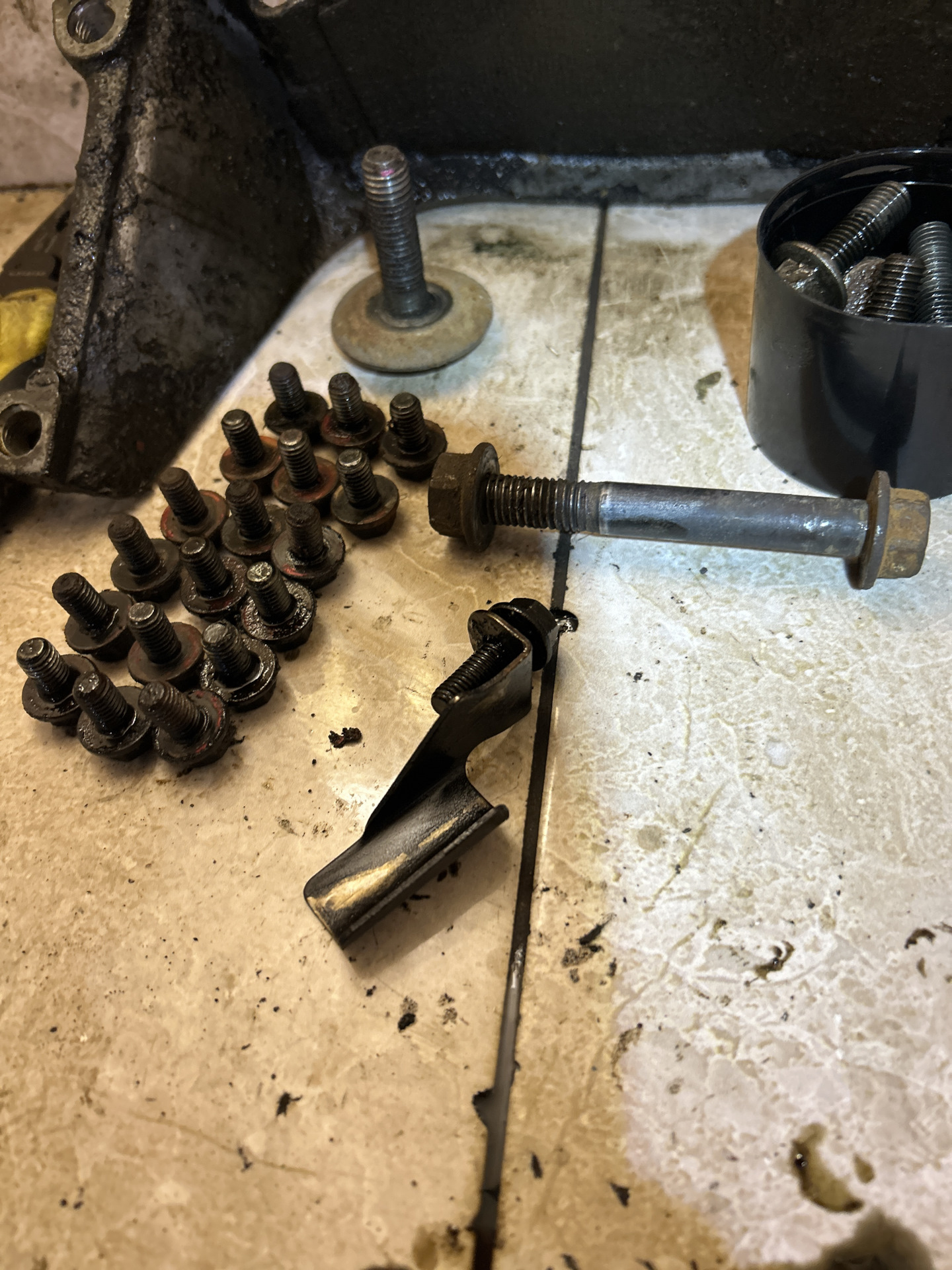

Чтоб снять трубку пришлось открутить кронштейн, который её держит, чтобы она не намоталась на коленвал.
-куча винтиков, куча гаек… Что, куда потом прикручивать…(лирческое отступление)

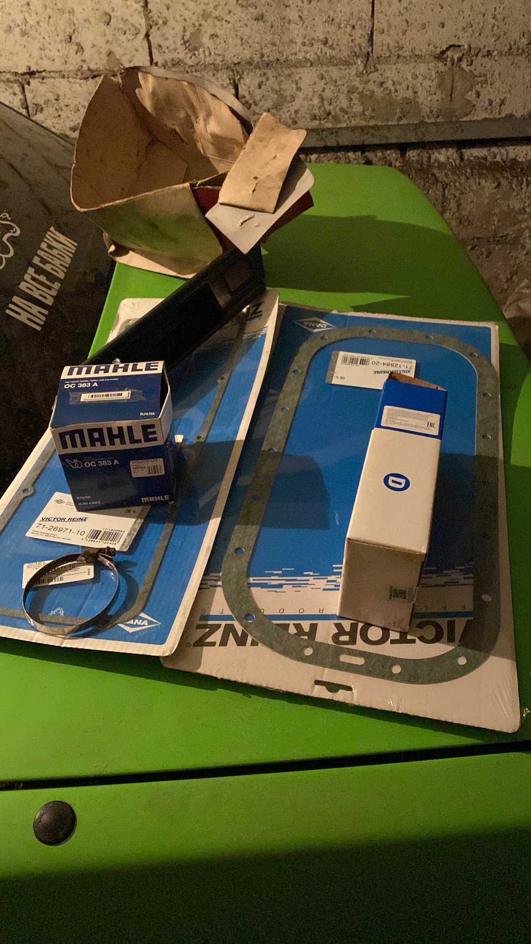

Взял с собой масло, прокладку поддона.
(тут надо отметить, что пока был перерыв и даже ДО, я часто спрашивал совета у Влада и Руслана (кто понял, тот понял), и они мне подсказывали что да как. И как же было смешно, когда я спросил у Влада как открутить эти сраные гайки, крепящие балку, потому как было совсем не понятно, как поменять прокладку, масло насос то никто не снимал, и протащить прокладку мимо маслоприемника — идея неочень. На что Влад ответил — *это закладные, болты откручиваются сверху*😂…)

-вытащили поддон
-замыли очистителями
-намазюкали герметик
-прилепили прокладку
-поставили поддон и прикрутили его

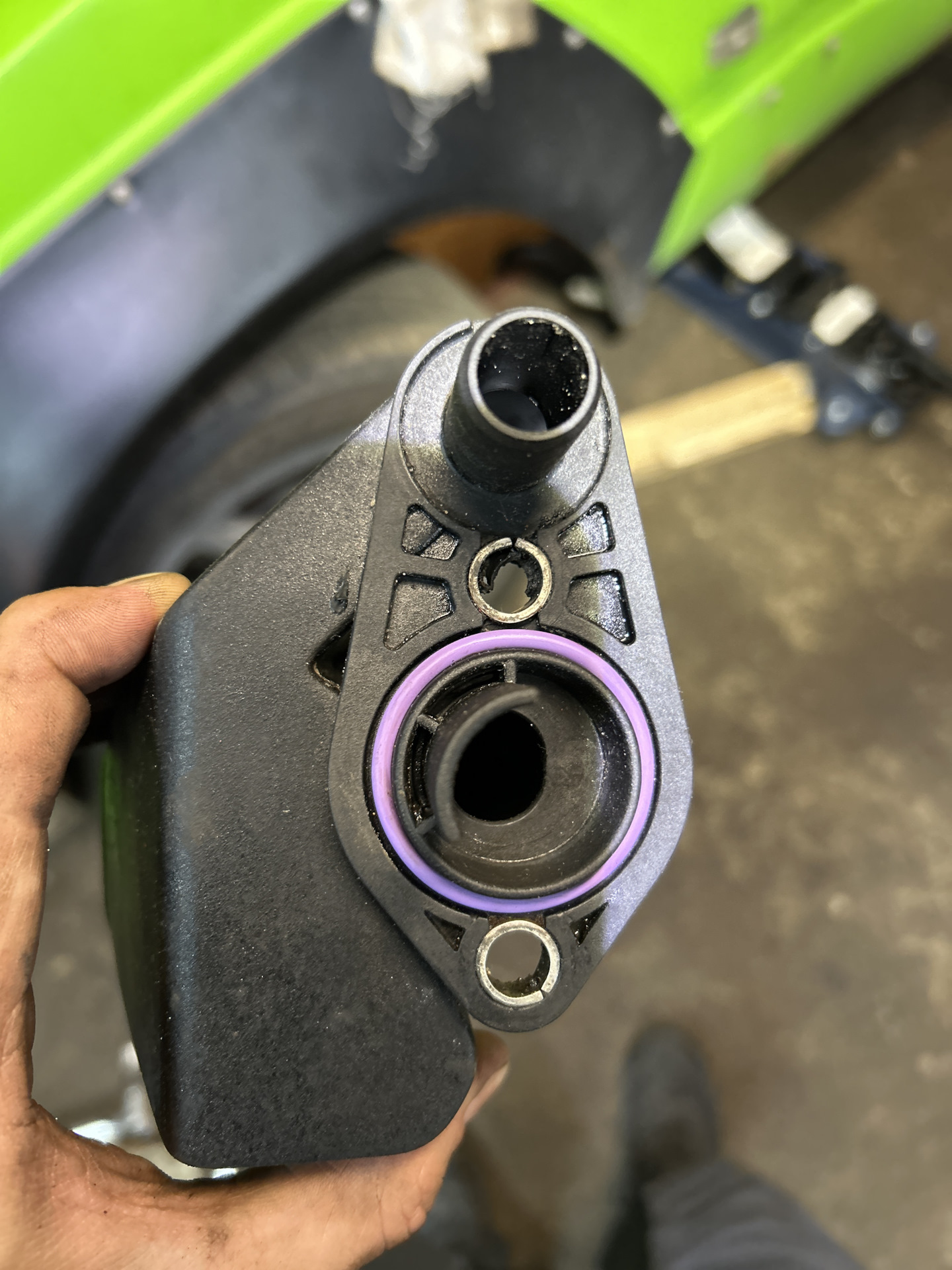

-в конце помыли маслопомойку, заменили колечко и поставили на место

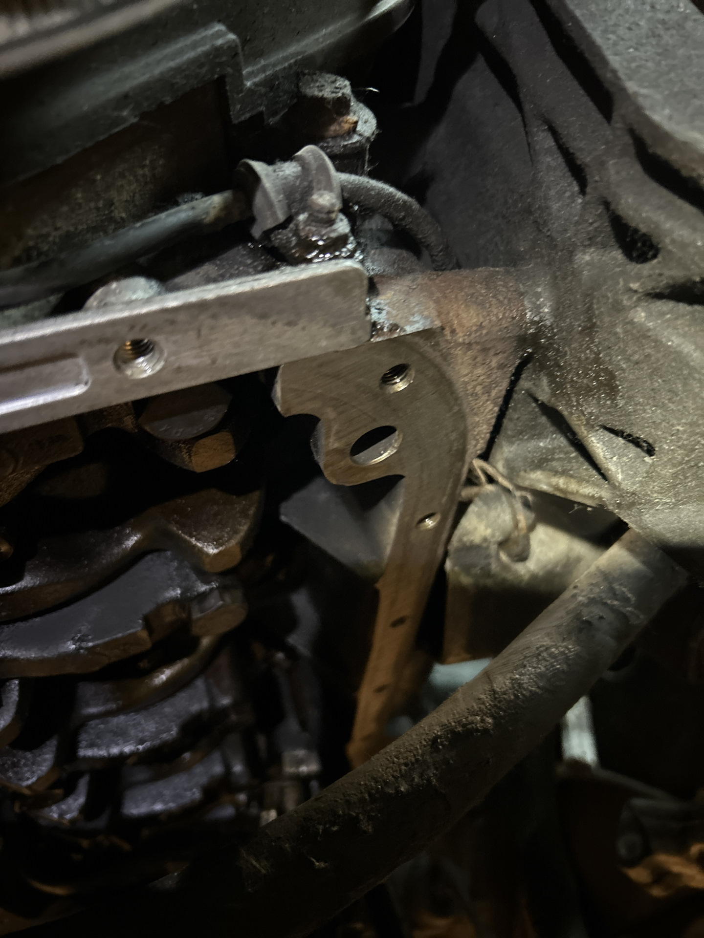

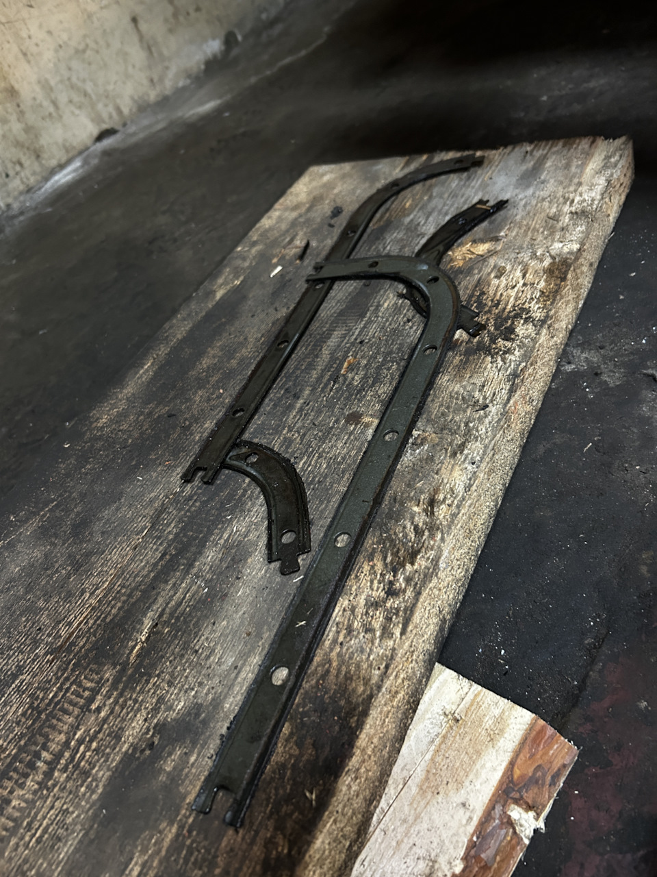

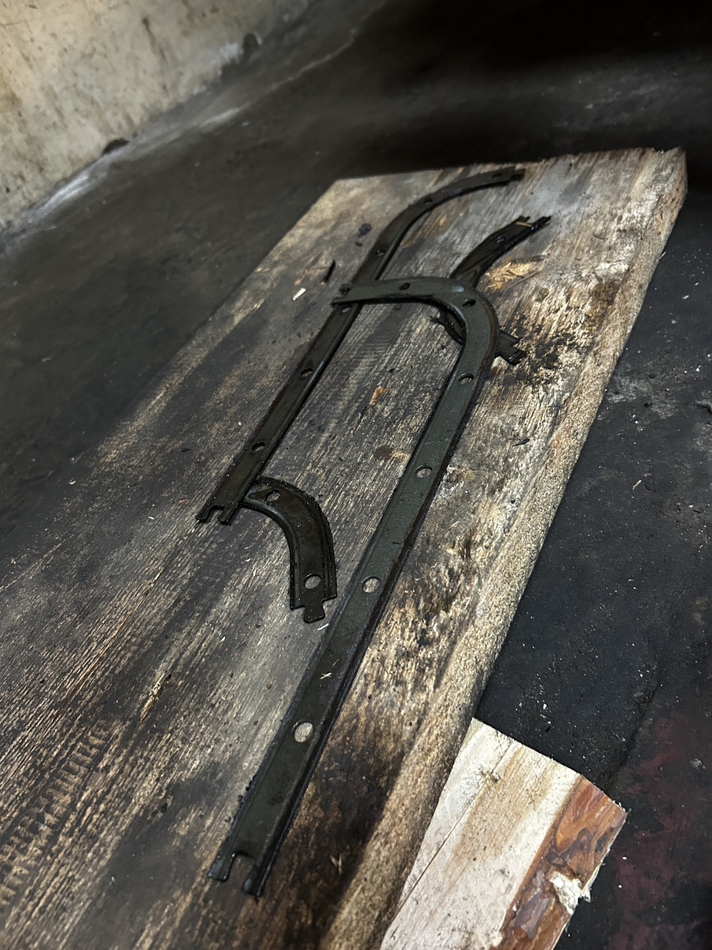

Артикул фиолетового колечка уплотнительного на маслчныйсепаратор подскажешь? Поддон ксиати может и не снимали или поставили обратно на родную прокладку
11903 (артикул)
Ну прокладка просто развалилась, как и кто ее ставил хз)
Прокладка составная, такие обычно либо орига либо элринг. Викатор райнц и тд делают цельными(их сложно поставить на вывешенном приподнятом моторе из за маслонасоса, двухсоставные как раз и сделаны чтоб по половинкам поставить)

Чем уловитель чистили?
Очистителем карбюратора
