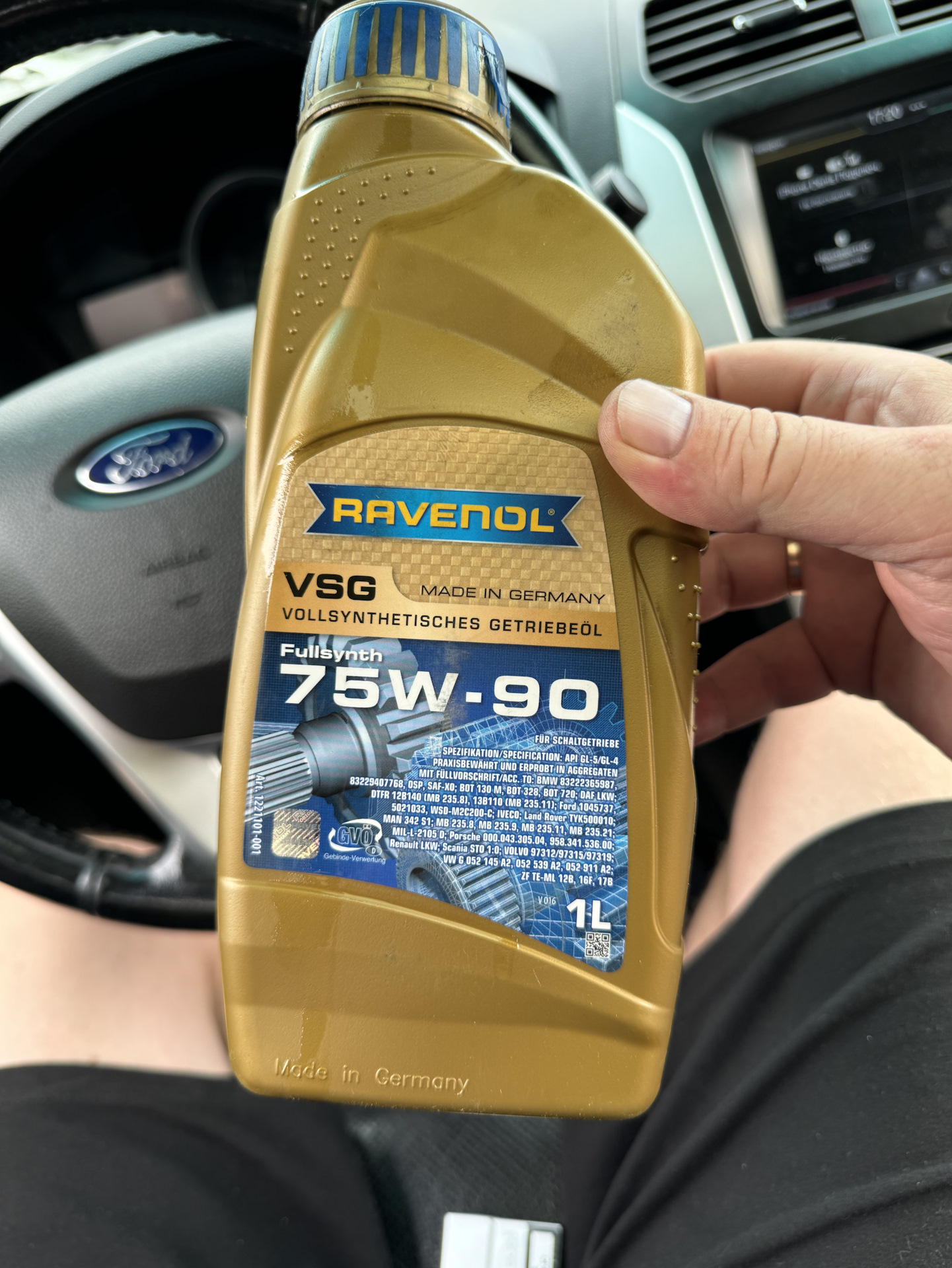

Наконец я просверлил дырку в раздатке и установил сливной болт.
Залил пока масло 75w90 Ravenol синтетику.
Кстати утром машина на разгон шустрее.
Влезло 700мл даже по заливную. Через 200км слил и залил тоже самое.
Покатаюсь посмотрим, может и останусь на данном масле.
Всем хорошего воскресенья 🤝😁

я на 75w-90 давно катаюсь в переднем редукторе, пока все норм. Только масла нужно правильно выбирать, ни каких Mitasu, Равенолов и подделок.
Помойте раздатку, залейте 75.140 и катайте по 2 замены масла в мотор, она и 75.140 в воду превращает после 15т.км, а это не справится, из наблюдений, зад.редуктор на 75.90 хорошо, на 75.140 плохо, а раздатка на 75w140 хорошо, там гипоид, нагрев, крутящи.й момент, нагрузки аховые, 🤔, ну я так думаю ☝️
по инженерной мысли и типу конструкции передний и задний редуктор одинаковые, обычные угловые редуктора.
Ну по поводу заднего не готов коментировать, но масло туда 75.90, 80.90 само то, а передний нагруженней, такак машина больше переднеприводная, и условия у нее тяжелее, да и крутящий момент не слаб

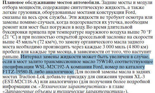

А чем Вам 75/140 в заднем редукторе плох?
Производитель наоборот пишет, что при применении 75/140 можно увеличить интервал замены. (стр. 454 ИЭ)
Густое, давит сальники, проверено
За 4 года эксплуатации и морозы под 40 пока ничего не выдавило. Видимо я что-то не так делаю?))
🤝 😁, дай бог, я кетаю 75w140 в рк, 75w90 в з.редукторе, если не давит, имеет место быть, ничего криминального
Так это же масло для заднего редуктора, а не для раздатке но хозяин барин кто то и задний редуктор льет 75w140 в потом на морозе сальники давит 😁
Ну, не правда. 4 года и в раздатке и в заднем мосту 75w140, и морозы за 40 были, ничего ни где не выдавило. Производитель сам рекомендует при повышенных нагрузках взад 75w140 лить, (стр. 454 ИЭ).

Ни в коем случае нельзя 75w90 заливать в РК. У него не те температурные параметры. Оно а гуталин превратиться и убьет РК.
Только 75w140.
А так равенол масло норм. Можно его же, но только 75w140.

Я промываю. Еще 100 км проеду и сливать буду.
А почему не те?
У меня во всех машинах в угловом было 75-90
Только в Форде 75-140
У каждой машины разные раздатки и температурные диапазоны работы.
В Эксплорер по паспорту 75w140. Рассчитано инженерами и думаю стоит им верить.
К тому же проверено не на одном форде- 75w90 в раздатке превращается в гуталин.
У нас раздатка близко к выпускному коллектору и там масло очень сильно нагревается. Так что только 75w140

А в гуталин оно превращается как раз из загустителя который в 75-140.
Я Мерс GL 500 лил всегда 75-90 и оно лучше по характеристикам. Тем более что чистая синтетика.
Дело ваше, что лить в свою РК. Но если через в ближайшие 30 тысяч она скажет вам привет, то не стоит искать причину в чем то ещё. Если же нет- ок.

А 75-140 это изготовитель написал мол на весь срок службы 😁
Это было а доресте. В ресте уже форд признал свой косяк и сделали сливную и заливную пробки на РК и в мануале написали 750мл, а не 500. К тому же это "срок эксплуатации авто" — почитайте что это за определение и сколько срок эксплуатации авто в штатах по паспорту.
Что-то около 5 лет. Дальше эксплуатирует на свой страх и риск и если машина сломается, производитель не виноват.
Так же сейчас на всей технике написано. На моей микроволновке например срок эксплуатации 5 лет. Все. Тут тоже самое.
Согласен. Теперь все имеет свой срок.
