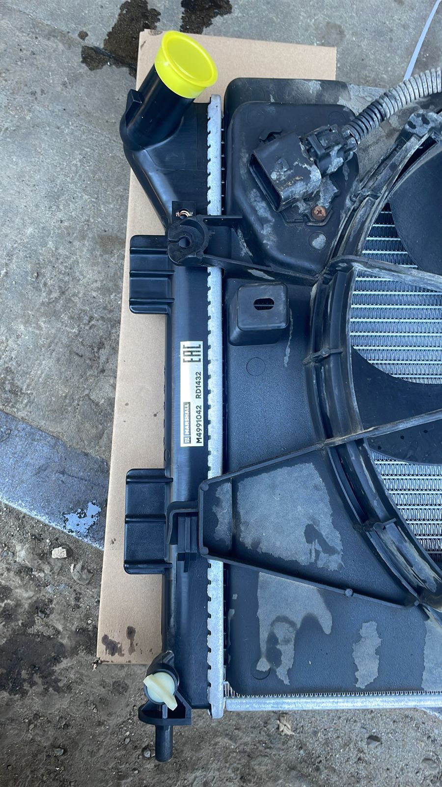

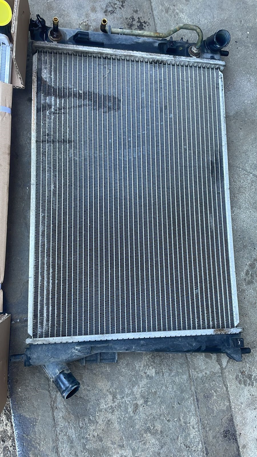

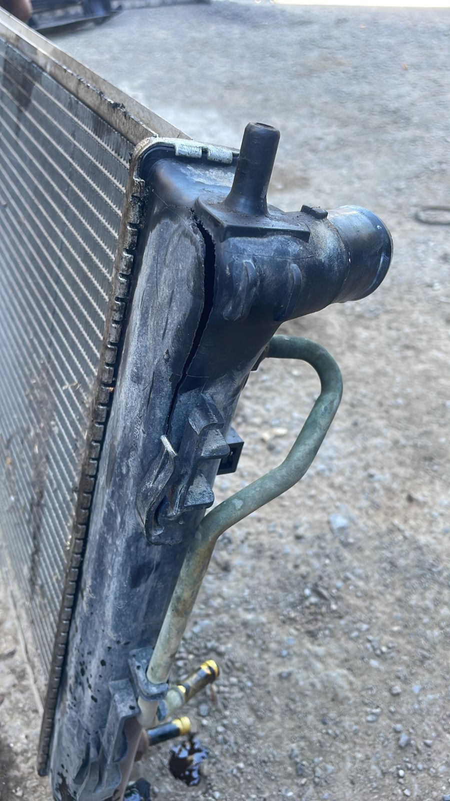

Лопнул радиатор охлаждения в не подходящее время в не подходящем месте
купил радиатор маршал Marshall M4991042 доставкой на такси везли с Ростова-на дону в Каменск-шахтинск

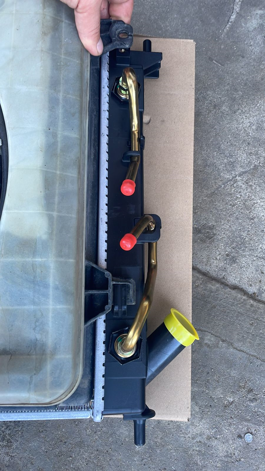

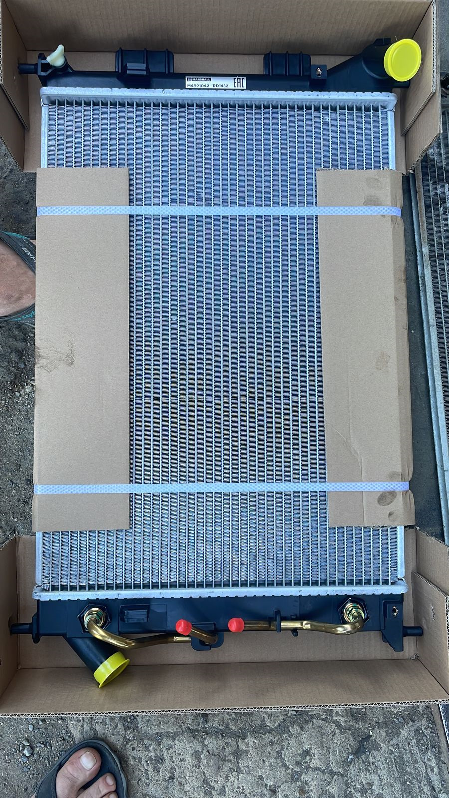

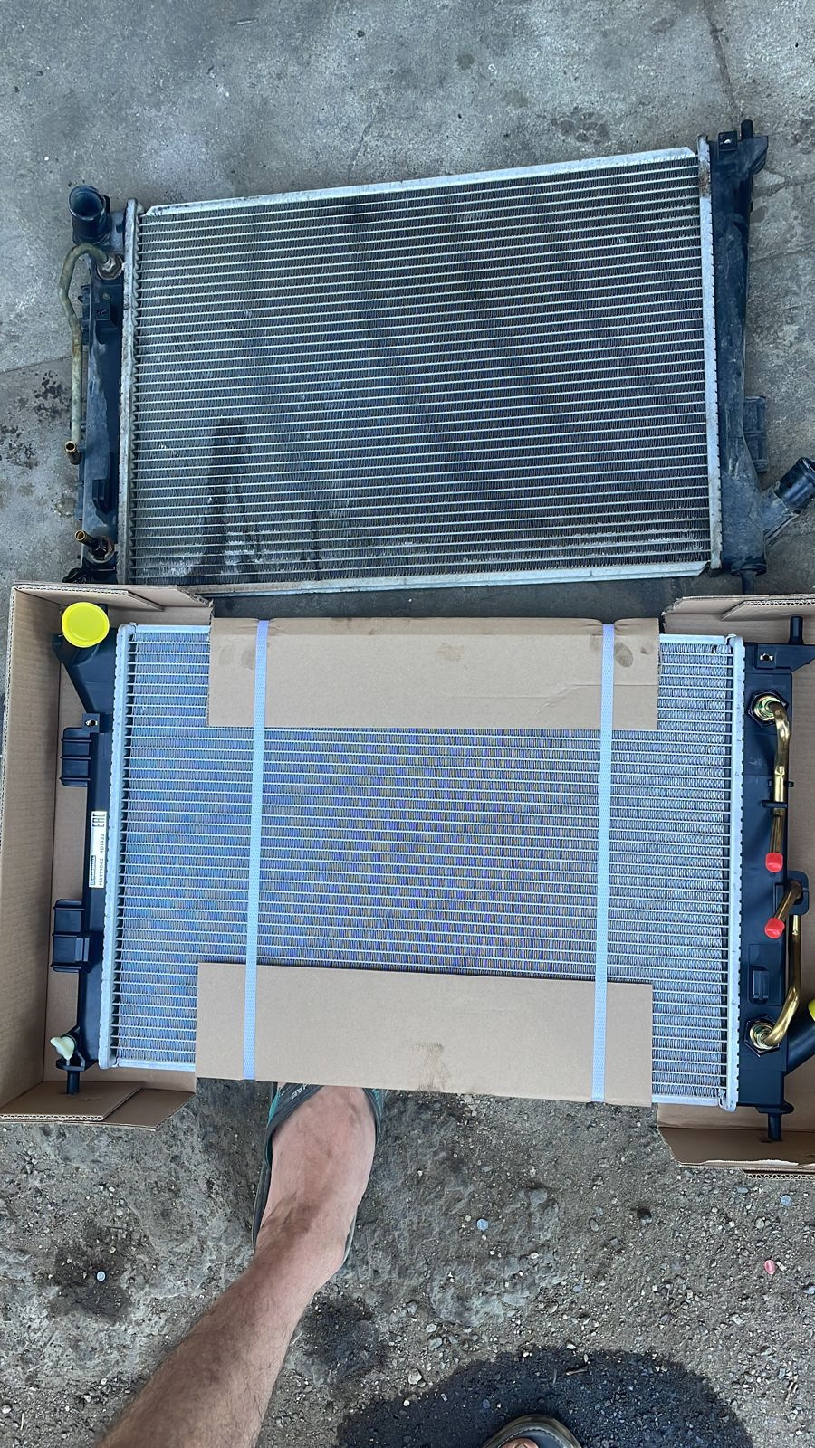

я скрестил пальцы и надеялся, что бы все подошло проверил по каталогам напряг магазин для проверки, но только это кусок говна не подходит! Начал смотреть по картинкам даже конченый SAT имеет нужные посадочные. И только у этого радиатора трубки на акпп с другой стороны. Не знаю как я мог быть таким не внимательным, но теперь и вы знаете.=)
Запчасти на фото: M4991042

С чего вдруг он лопнул? Движок закипел?
У меня (не на Крете) лопал радиатор — клапан на крышке расширительного бачка не работал, создалось давление. Тут наверно так же произошло.
Там нет клапана на расширительном бочке, только на самом радиаторе, и причина скорее всего в завоздуштвании системы, из за чего выбросила температура и соответственно давление
Из-за чего могло произойти завоздушивание системы?
Ну меняли помпу и тот же радиатор например, печку
Autodesk
Не знаю. Поменяли и радиатор и крышку расширительного вместе. пока тьфу тьфу работает.
