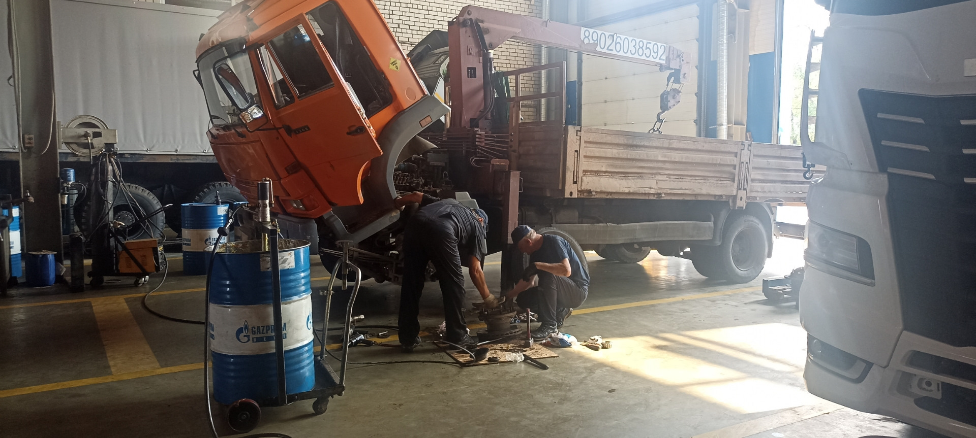

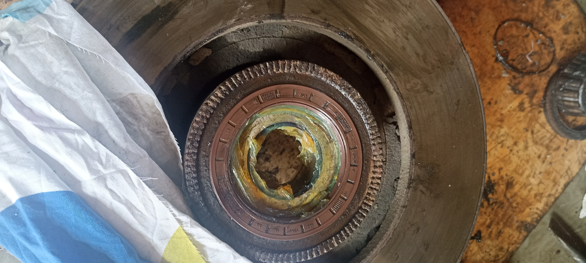

Сегодня заехала я на ремонт передней ходовки, начало болтаться колесо, лишь при разборе выяснилось, что левое. Менять тут почти всë нужно, но средства не бесконечны и ограничились лишь рулевыми наконечниками и одним ступичным подшипником.
Теперь колесо не болтается, меня это радует!)

Вообще если начинается люфт в колесе, сразу ошибка по АБС по воздушному зазору датчик- Гребёнка.
Но походу АБС уже не работает лет 5-10)).
Касательно наконечников берите не обслуживаемые ростар. Ходят 300 т.км мною проверено.
Абс? Не, его давно нет там, да и я их не люблю… А по поводу наконечников, я не знаю какие поставили, надо в заказ/наряде читать, а он у хози
Поставили обслуживаемые, ! в вашем же видео видно.
Ну вот! По хорошему тягу поменять бы, и суппорта починить
