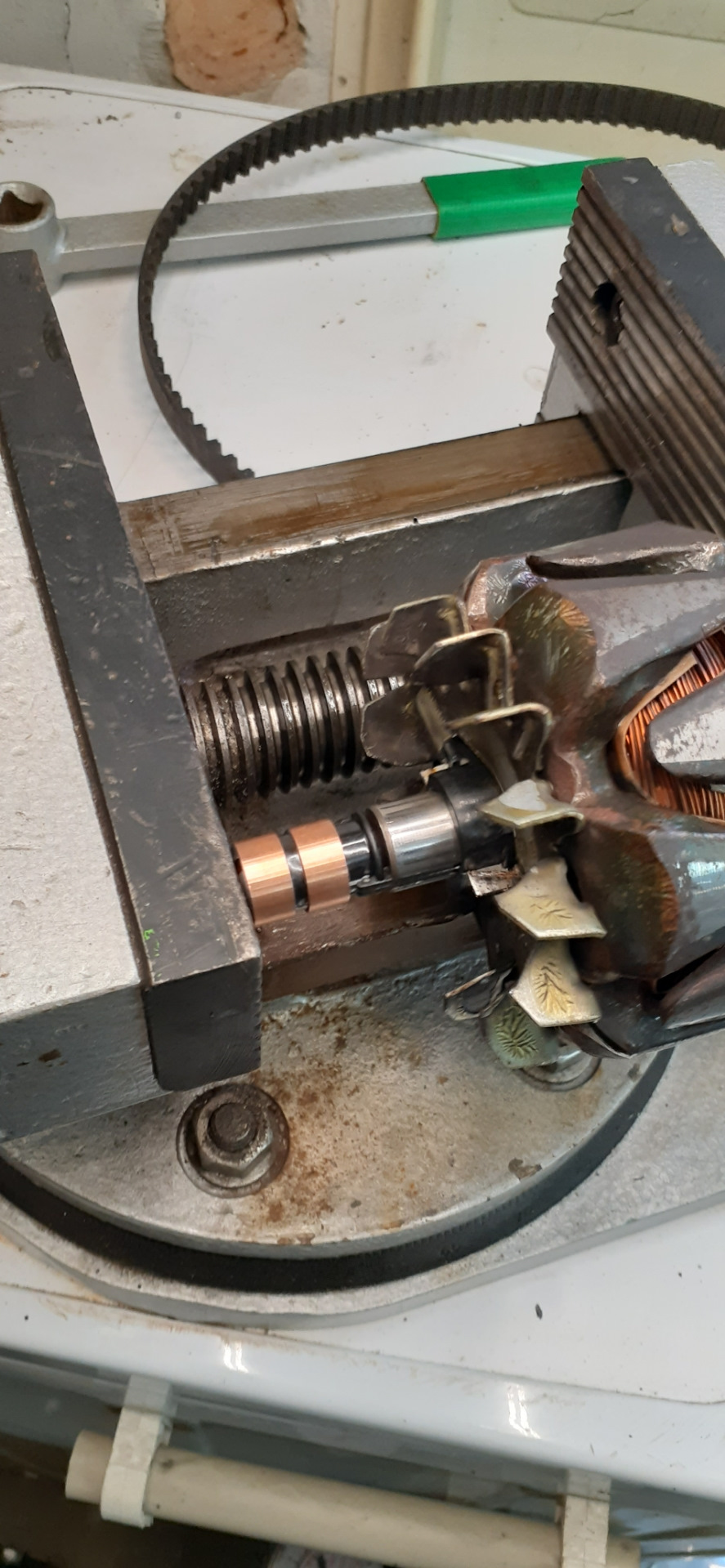

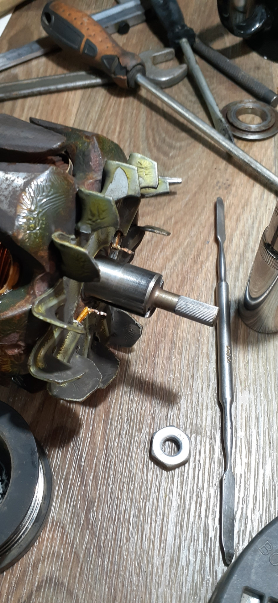

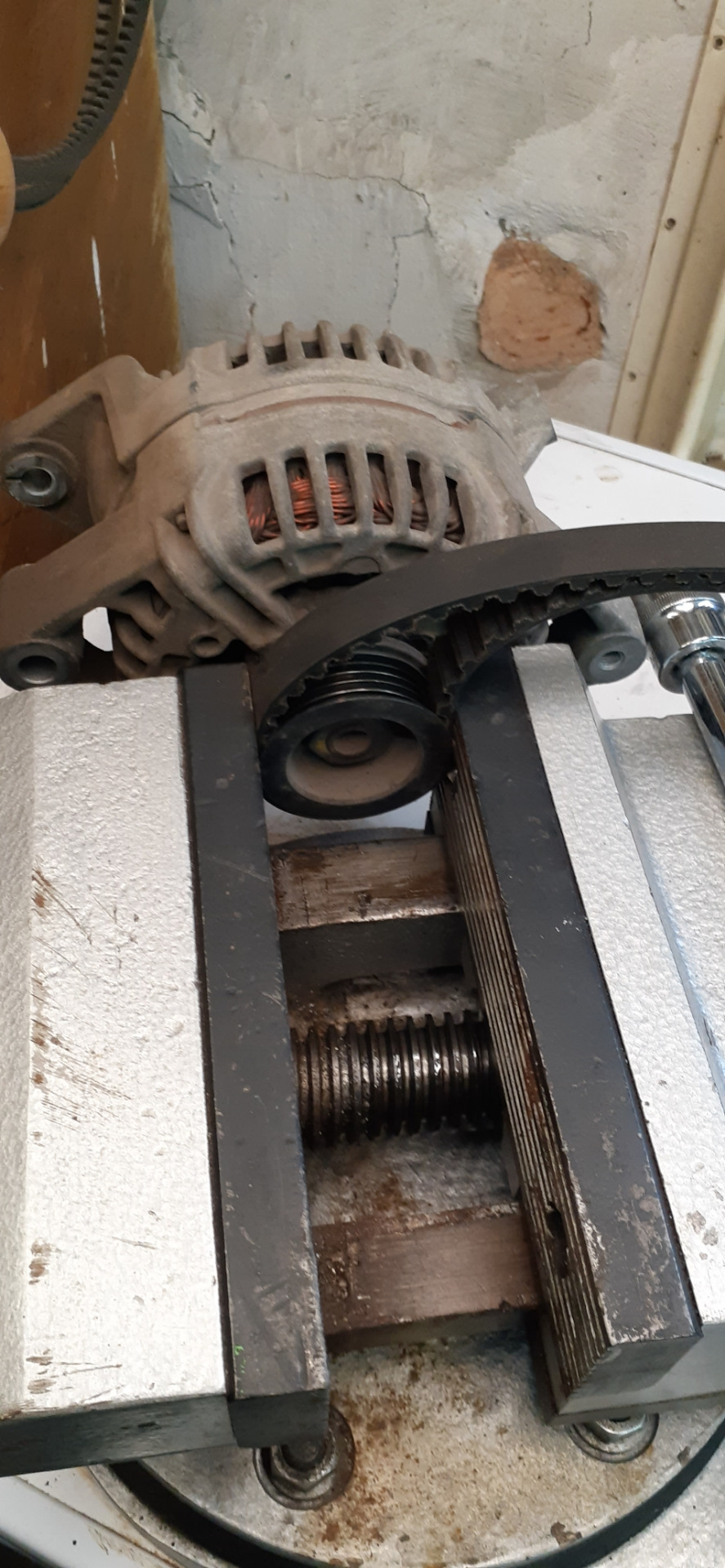

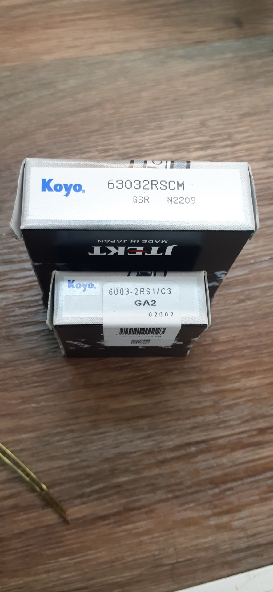

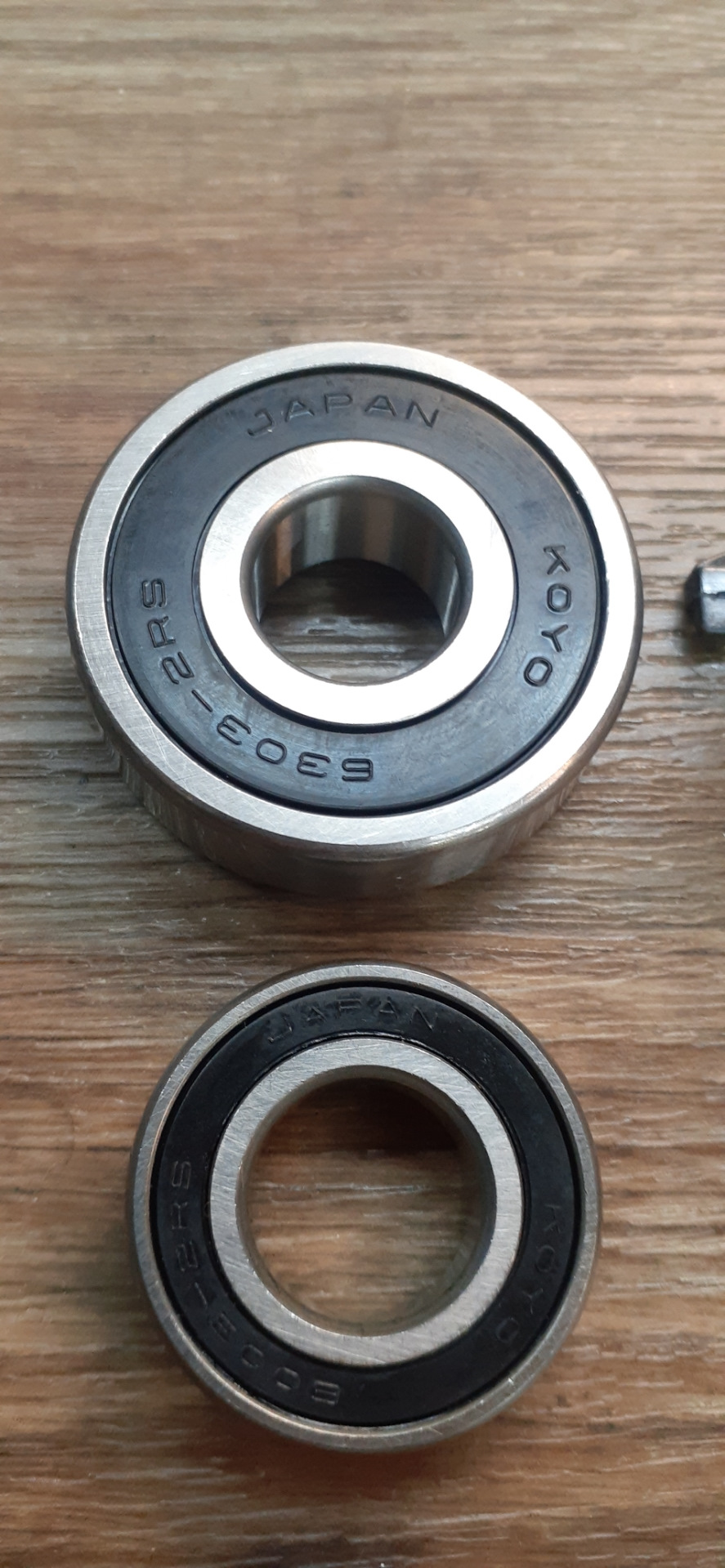

Всем доброго времени суток !

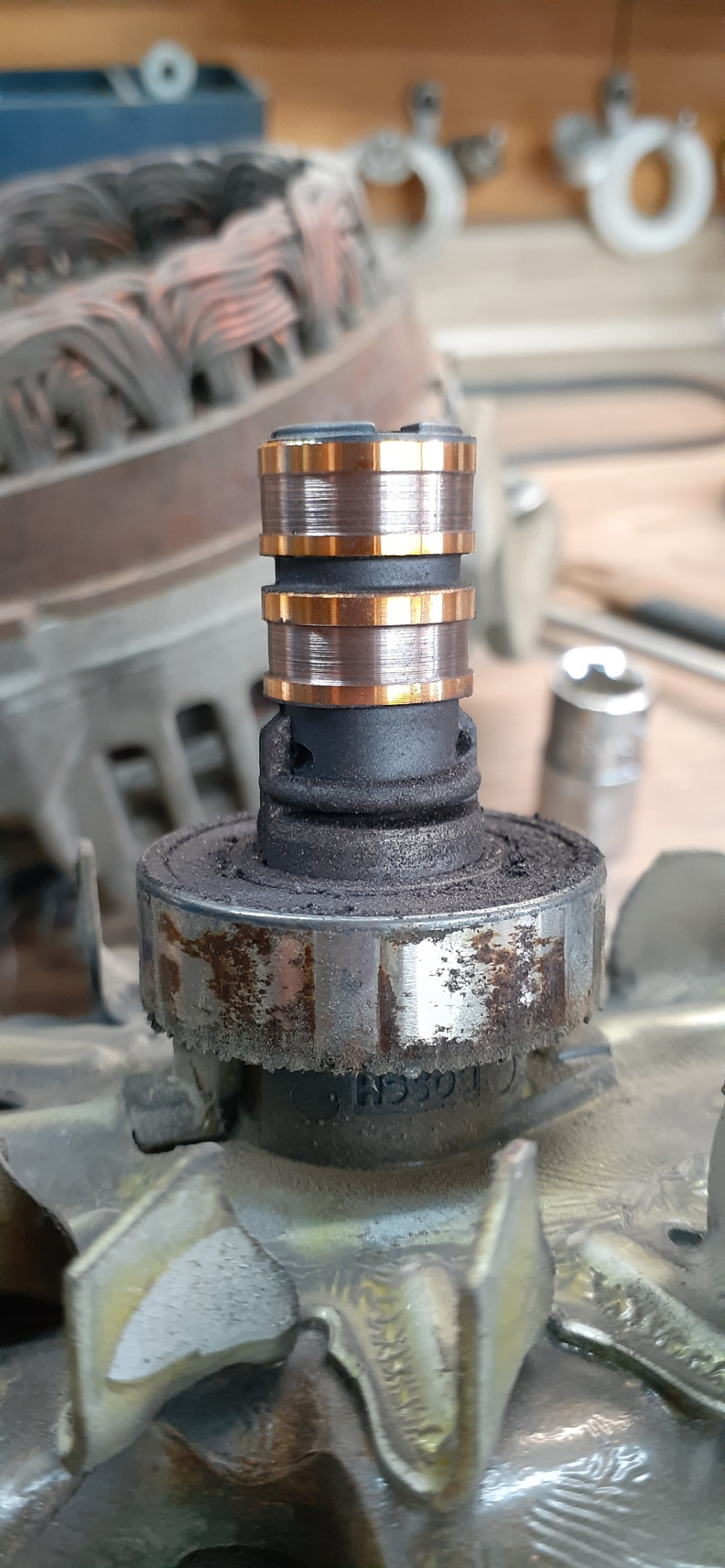

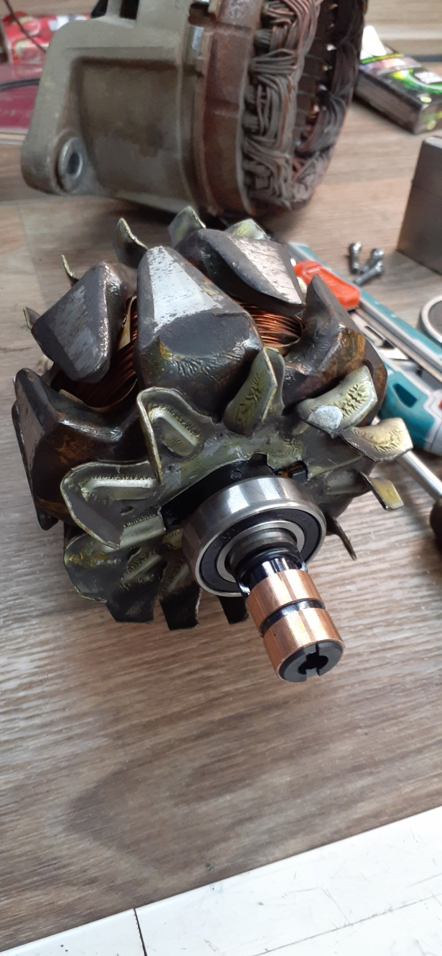

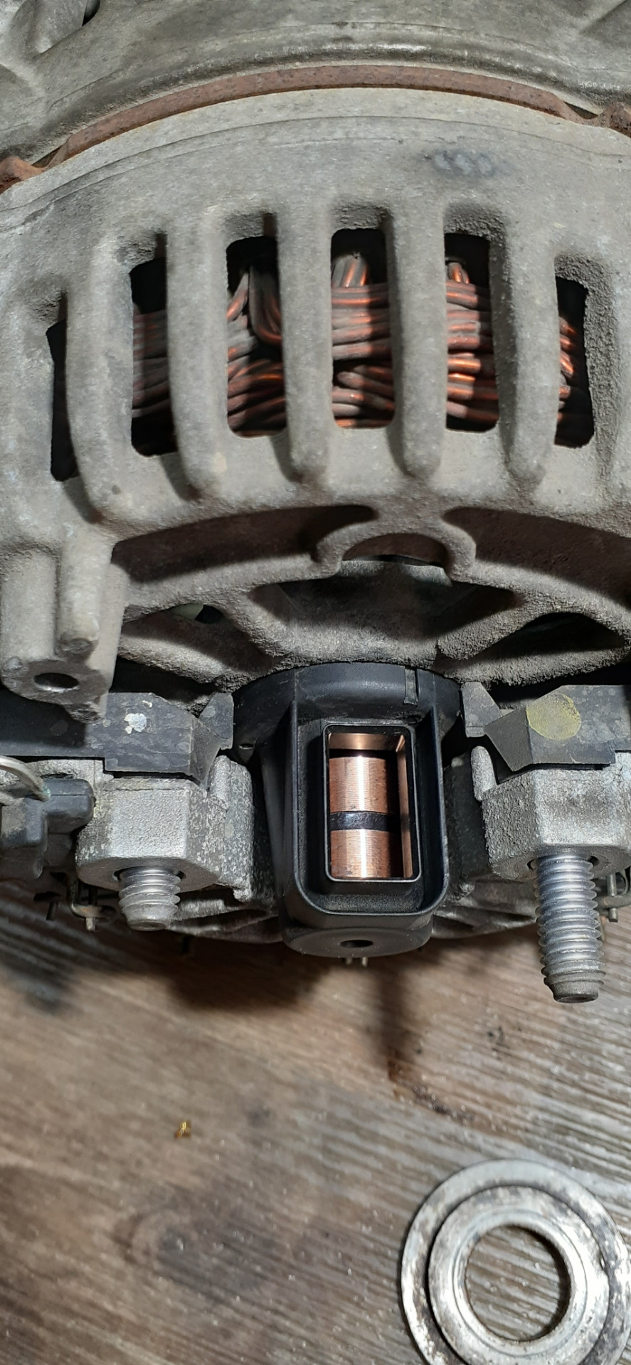

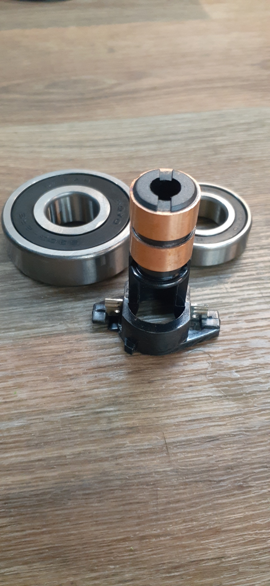

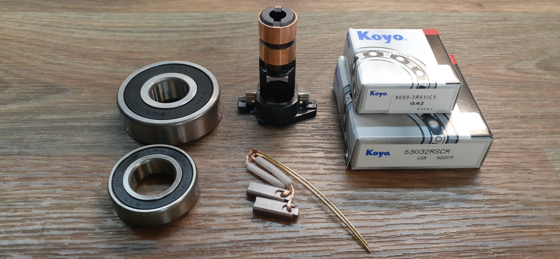

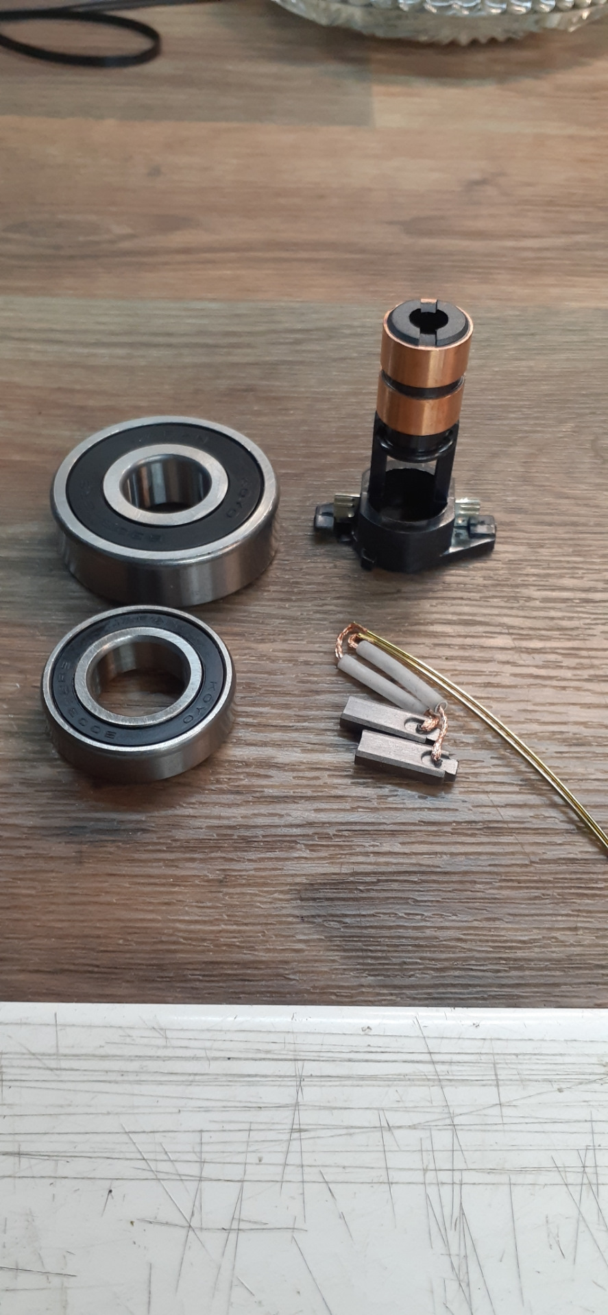

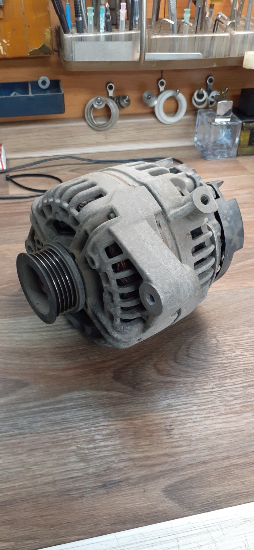

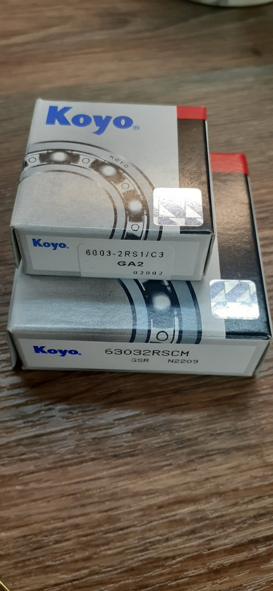

В процессе ежедневной долгой езды по работе резко начался гул или свист х.з как описать, в итоге подшипник генератора со стороны шкива, на OZON был приобретён рем к-т .
По замене ни чего сложного, главное не спеша и на трезвый глаз )))

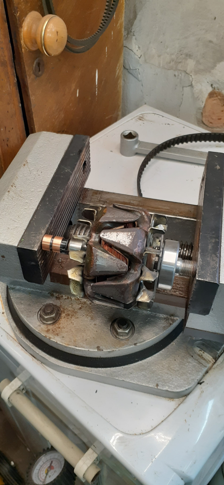

Вскрытие покозало что не долго ему оставалось, в итоге после переборки заиграл новыми красками, теперь его вообще не слышно, вот такая история !
Всем добра и мирного неба !

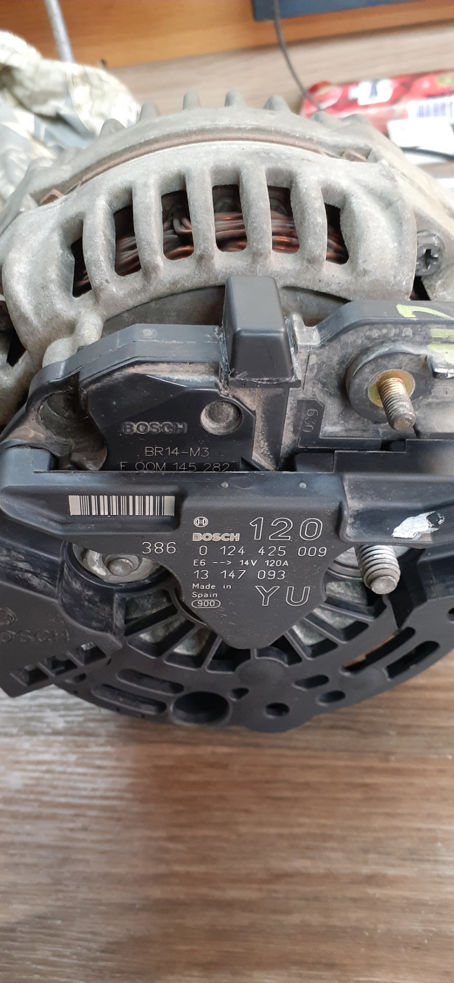

Запчасти на фото: 0124425009, 13147093

Как подшипники с ozon, себя показали всë норм? (Ссылка на магазин есть)
Всё отлично, работают без проблем, но ссылки уже нет

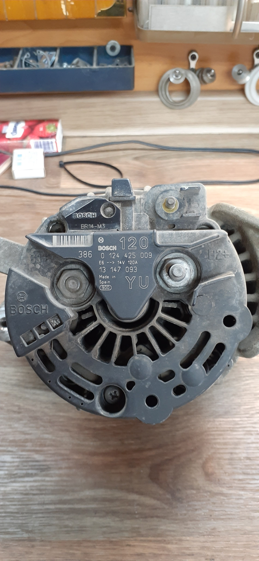

Кто может подсказать любой гена от опель астры на 120, подойдет вместо 100 амперного по крепежу и проводам?
Подскажи пожалуйста по гене, у тебя какой мотор?тоже хочу себе гену на 120, родной погиб был на 100 у меня двиг z16xe вот незнаю подойдет ли на 120 и от какого движка взять?
У меня мотор тоже z16xe, а на счёт генератора х.з
И ссылку на ремкомплект можешь дать?

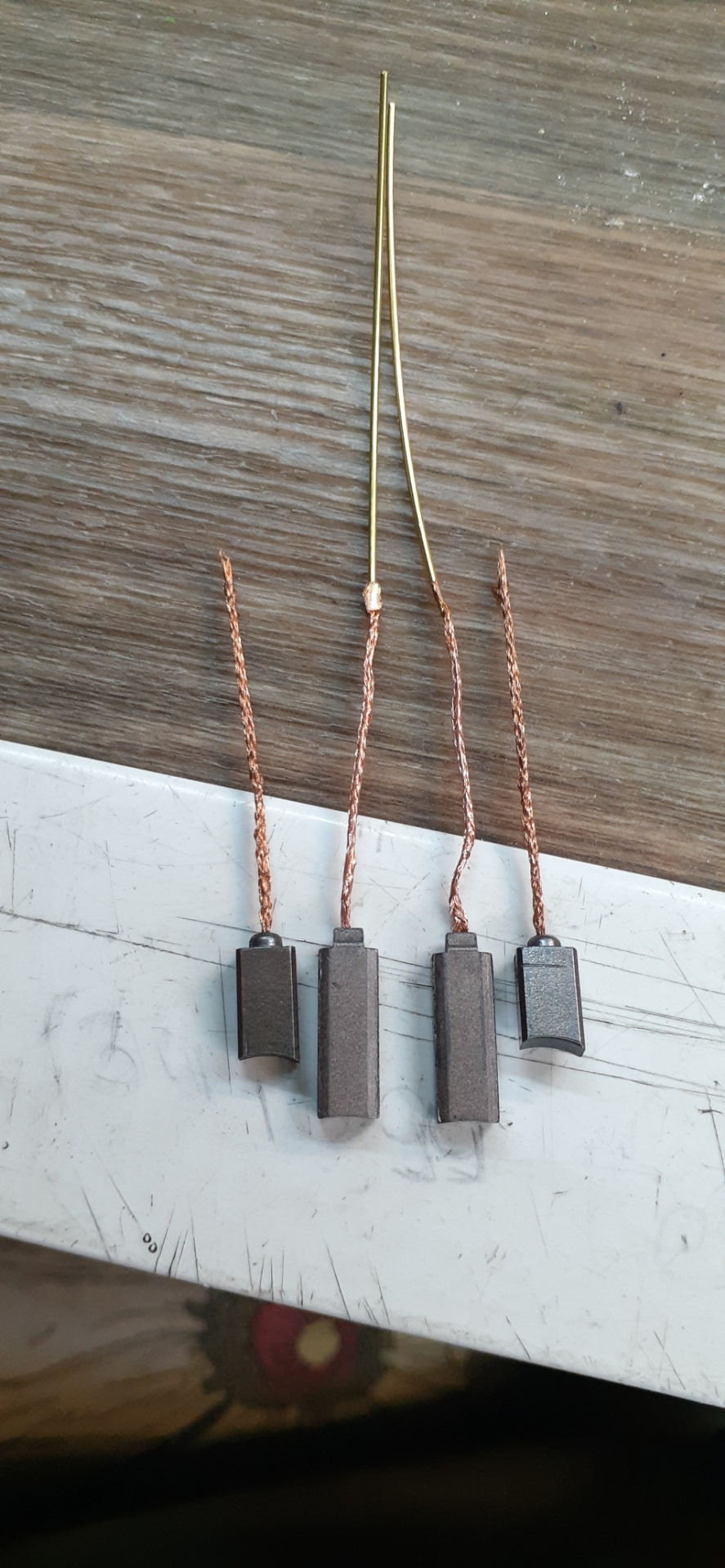

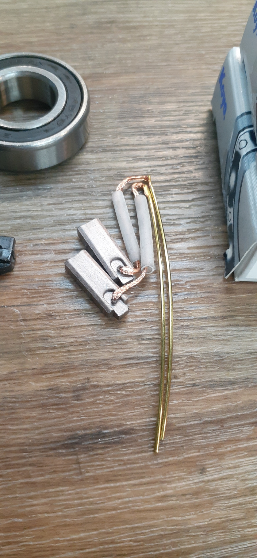

Как щетки менял? Там же вроде контактная сварка проводов?
На Ютубе есть много видосов, там всё просто, Болгарка рулит
Болгарка? Поищу на Ютубе.
ozon.ru/t/DKLQber
Да, крутяк)хорошо подошёл!
Сколько прошел км?
Кто именно ?)
Генератор! Он же был я так понимаю ещё родной.
Скорее всего родня, а там х.з, 205 000 если не смотан пробег
У меня так же прошел 203
