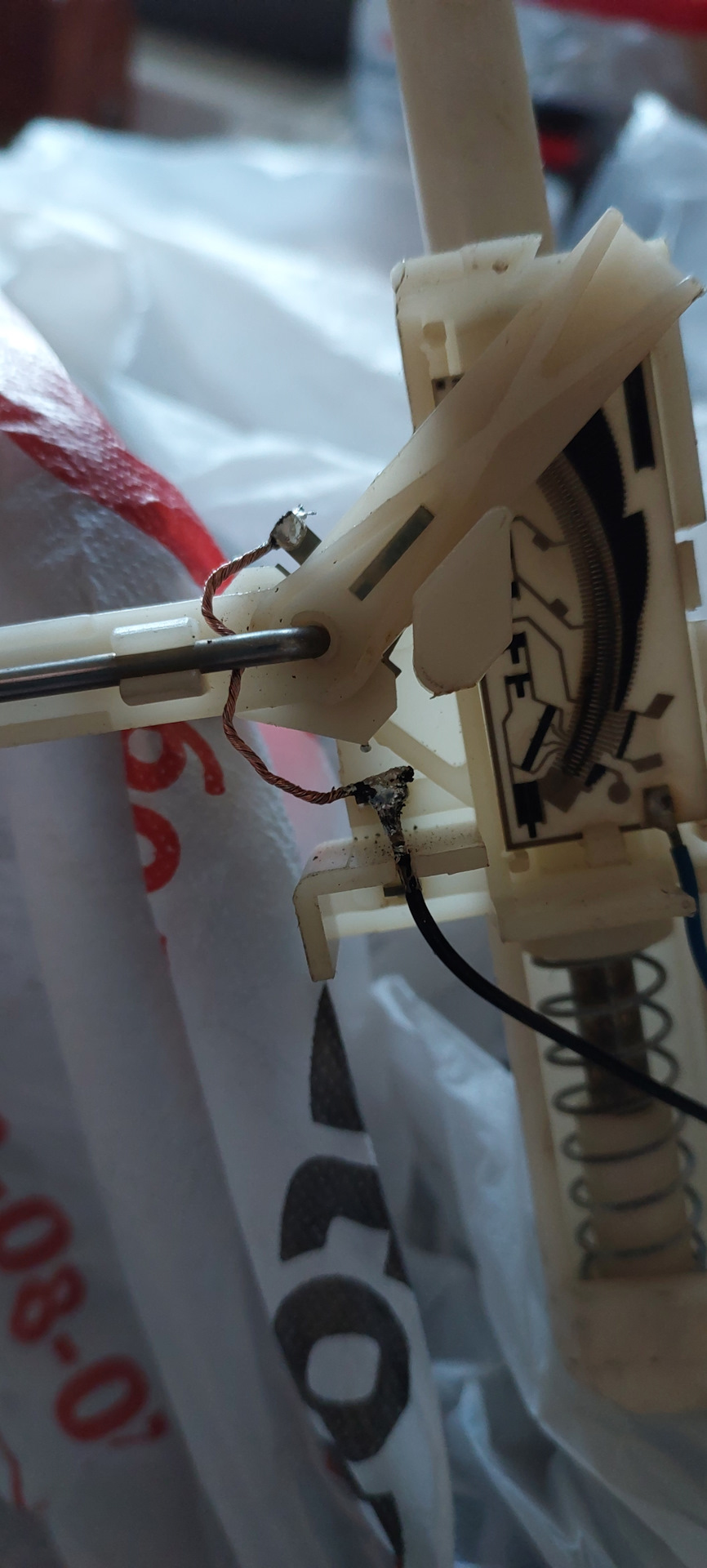

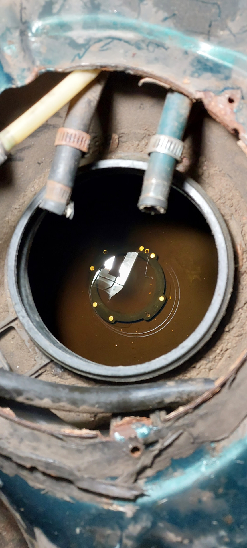

Выяснилось, что не работает датчик уровня топлива на приборке, решено срочно проверить. В баке чисто, ила нет. Но вот проволочка была лопнута, пришлось впаять другую. Надеюсь прослужит долго. Почистил шкалу на датчике, и сборка. И вот наконец то на приборке показало уровень ))) .
