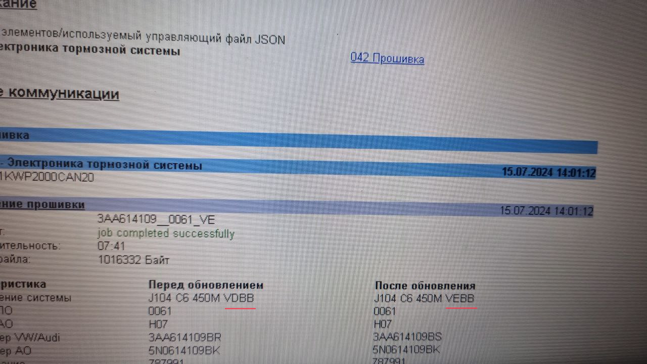

Как выяснилось не каждый готов на замену ABS при установке адаптива, поэтому я продолжил процесс изучения прошивки. В результате удалось обновить блок до мах версии VE через прошивку sgo файла в ODIS.
На фото был перешит мой старый ABS от тигуана в блок VE.

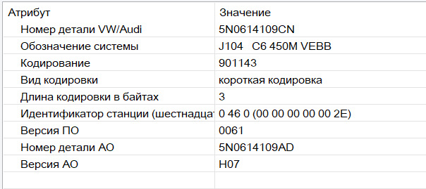

Как видим, блок сменил букву, но при этом он оставался урезанным, кодировку адаптивного круиза не принимал.

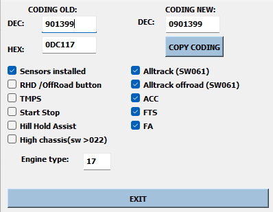

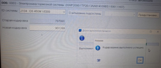

Через 5 тестовых прошивок болка на столе мне наконец удалось добиться цели, блок изменил букву и принял кодировку адаптива.
