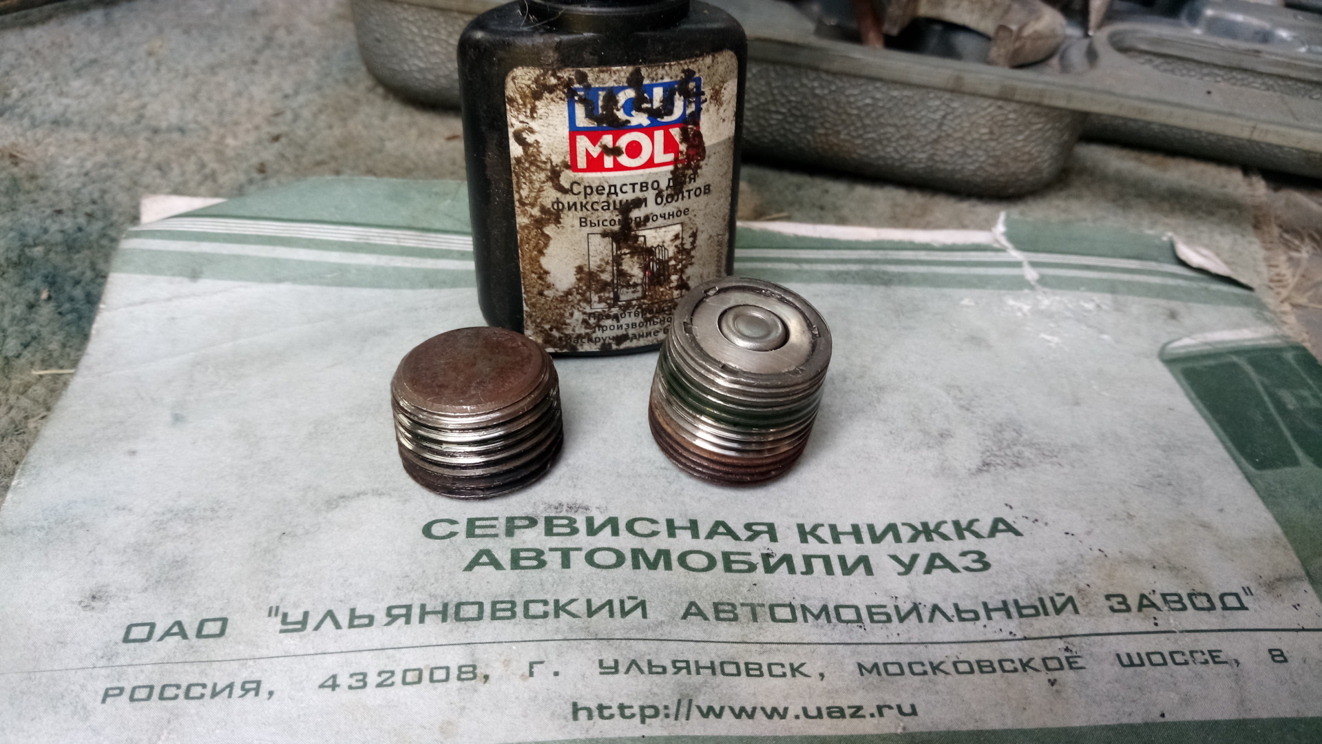

Пробки почти все одинаковые, кроме магнитной в раздаточной коробке.
Для пробок использую такой шестигранник с динамометрическим ключом с квадратом 3/8.
Сливные пробки немного подмазываю фиксатором и закручиваю моментом 35Нм, обезжиривая резьбу в том числе куда вкручиваю. К заливным пробкам прилагаю 30Нм, поменьше, так как там вся резьба в масле вся из-за контрольного начала вытекания масла при его заливке.
Даже слабоватый магнит на сливной пробке РК хорошо работает, а другие вообще без магнитов. Надо бы подобрать нормальные, например, от Масумы.
