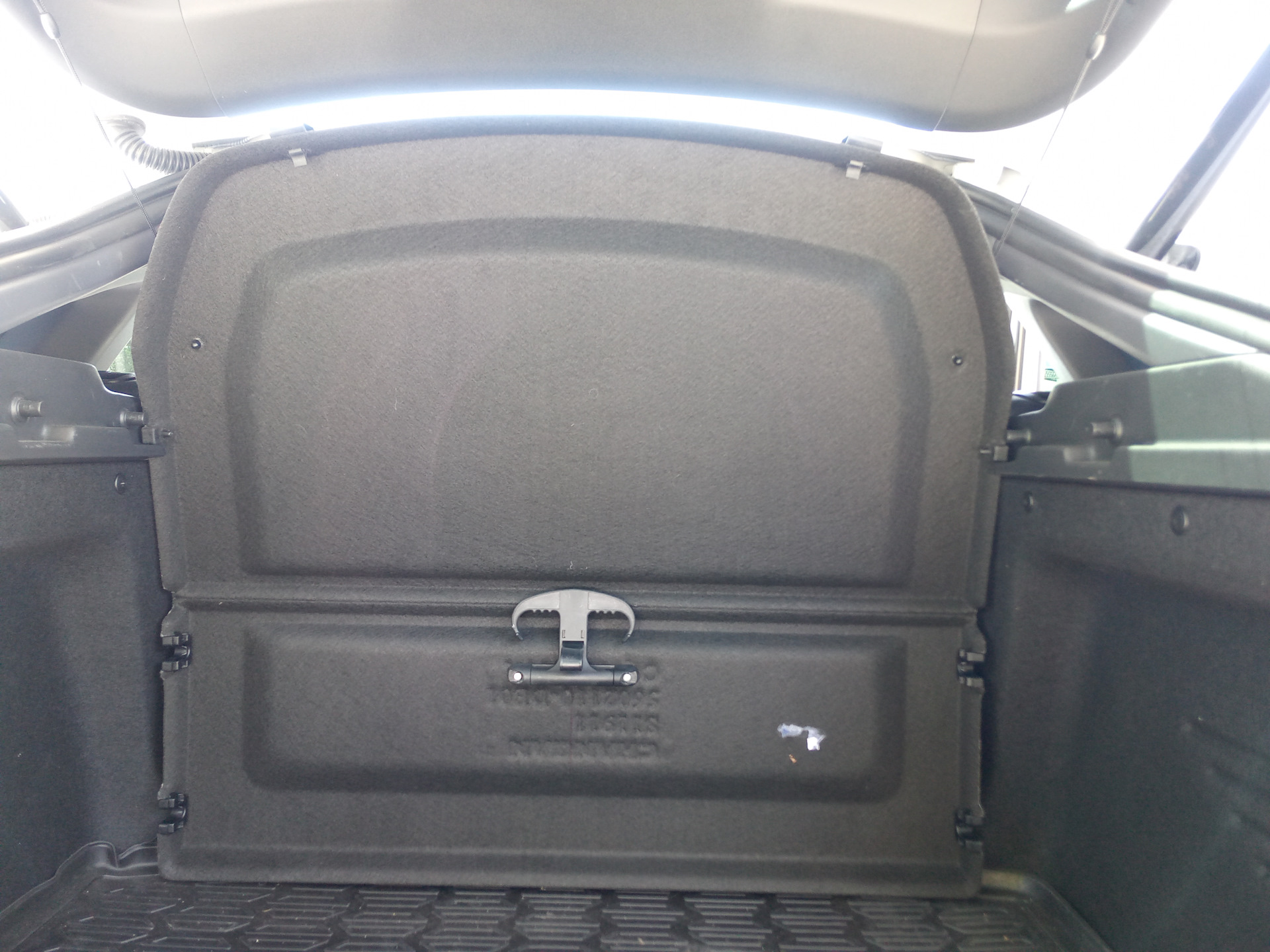

В некоторых случаях требуется весь объём багажника лифтбека, без установленной полки.
Но тогда возникает проблема куда деть полку багажника.На заднее сидение не вариант — там пассажиры. Выкинуть к едрене фене в гараже или где-либо, тоже не вариант для меня — я не планирую возвращаться туда из-за полки.

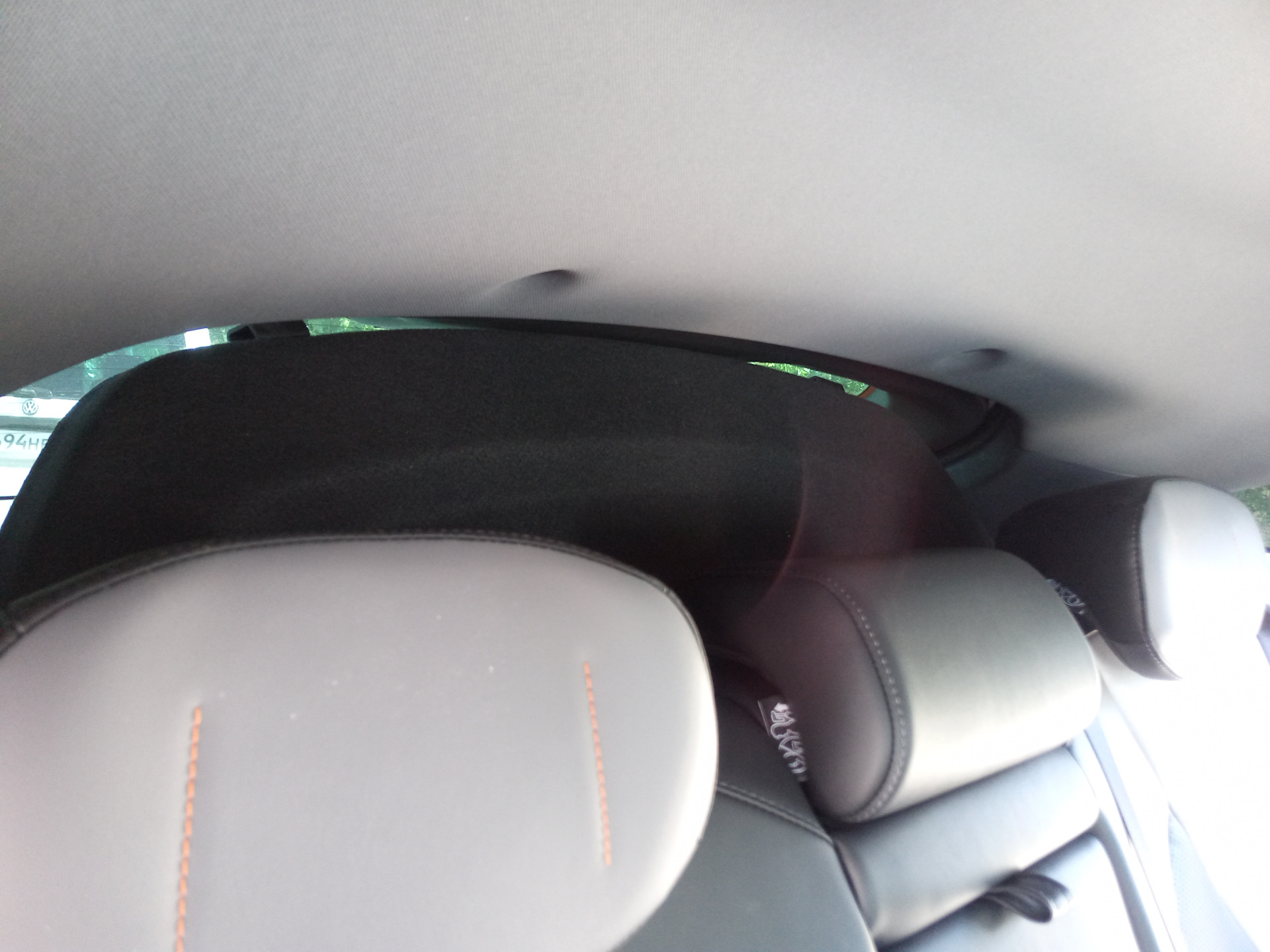

Выход был подсказан "немчурой". Полка размещается вдоль спинок задних сидений.

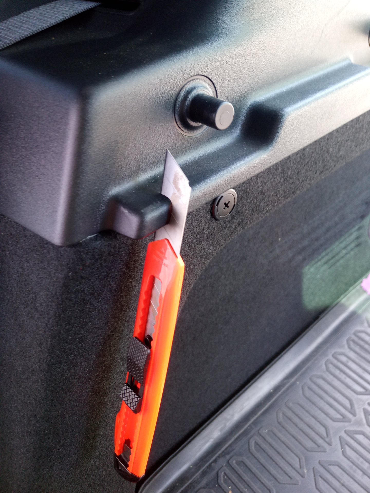

Пришлось "допилить" своими руками в буквальном смысле.

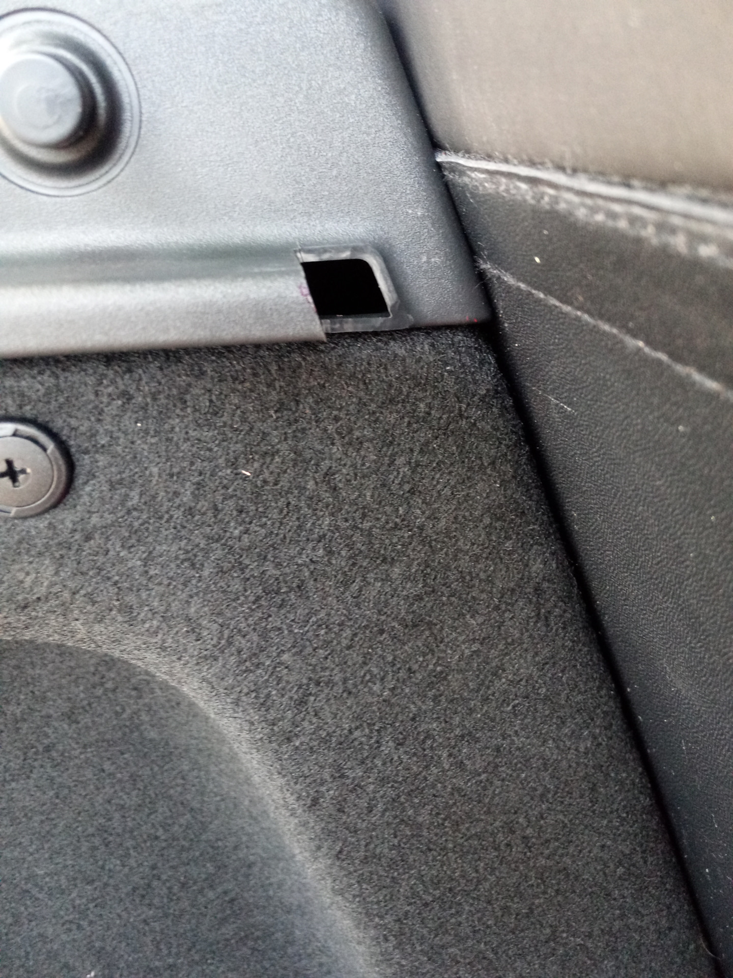

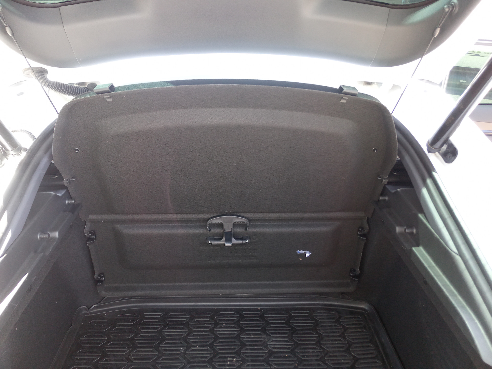

Отрезал ножом 3 сантиметра держателя полки багажника и "вуаля" — полка теперь помещается вдоль спинок задних сидений, багажник закрывается штатно, весь объём багажника в моём распоряжении, полка едет вместе с автомобилем и может быть установлена в любой момент обратно.
Из недостатков — при снятой полке нет обзора в зеркало заднего вида. Ну и по фигу. Есть камеры…
Колхоз/не колхоз — меня это не терзает. Сделал аккуратно и незаметно. Можно даже торец пластмассы подкрасить.

Конкретно в этом случае, никто даже не заметит, что есть видоизменение ничего не видно при открытии багажника.

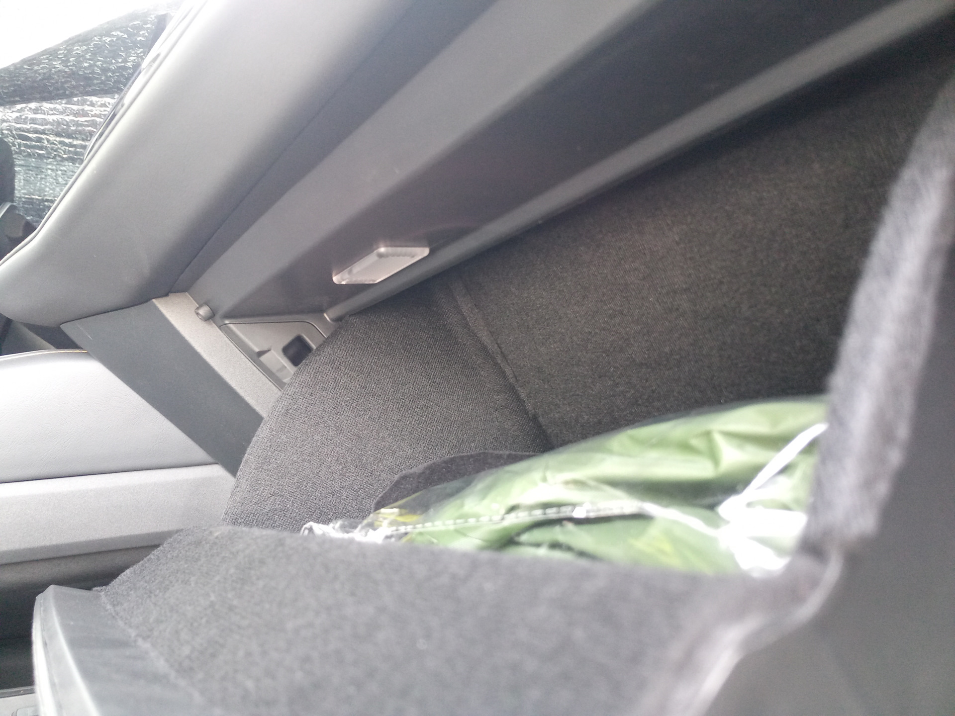

Вот например другой случай — мне необходима подсветка бардачка и пространства ног — на Юнике этого нет, но мне нужно…
Аккуратно запилил и теперь буду пользоваться. Фонари стоят так, что никто даже не поймёт, что это "своими руками"… Пример на фото…
