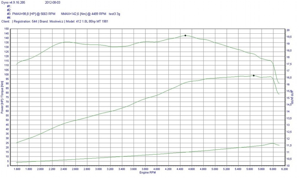

Всегда было жутко интересно сколь же удалось выжать из УЗАМа путём таких работ и тюненгов)
Не знаю почему но всегда казалось что 120сил там, вот не знаю почему именно 120? Да хрен знает, так думал и все)))
При откатке программы Гоша (Егор) мне сказал что по данным что они сняли там должно быть примерно 120сил. Т.е мои предположения как-бы подтвердились.
Но не все так круто как хотелось бы)))
Заехал на стенд и померился)
Вот представьте моё разочарование!
Позже стал показывать график разным людям и стал менять мнение об итоговых цифрах.
Ответы:
Я думал что мощьности меньше будет а момента больше. Но это ведь не главное, важна сама "полка момента". Посмотри, у тебя момент практически ровный во всем диапазоне, это говорит о том что мотор невероятно эластичен, почти на любых оборотах (рабочей зоны) способен одинаково везти, именно это тебе ведь и нужно в спринтах.
А вообще, так, глядя на кривые у тебя график идеального мотора!
Слова принадлежат тов. rmaks
Второй диалог состоялся с Гошей (спец по прошивке Январей)
Я-Вот на стенд скатал
Он-Странно, всего лишь по параметрам как 16вЭ от Приоры
Я-Ты думал будет больше?
Он-У тебя наполнение как у доброго 120-ти сильного мотора, у нас таз с меньшим наполнением показал 150сил
Я-Почему мой так тухловат?
Он-Смесь хорошая, наполнение хорошее, все должно быть отлично, Я думаю что слишком большие мех потери самого мотора, конфиг его говённый, грм тяжелый, не гоночный одним словом.
Я-Мне кажется что тяга начинается с 3500об примерно а судя по графику должно валить с 2400.
Он-Дак смотри сам, второй рост момента как раз с 3500 и идёт, а на 2400 оборотов еще мало вот жопа и не чувствует что оно может тянуть.
Я-Судя по графику крутить его выше 4700 бесполезно?
Он-Почему?, крути его до максимальной мощьности, а это 5700.
Вот вам и 150л.с с Узама 1.6 в 80-е годы. Если оно в СССР и было то там в моторы что-то из космоса впихивали)))
Ну а теперь вывод: Для тех людей которые посчитают что у них УЗАМы околосток выдают по 120-150 сил на карбюраторе, для тех кто считают что это говно, и ехать достойно оно не может Я могу сказать только одно- Сгоняйте на стенд и вы будете удивлены очень сильно! Знаю два графика 1.8 Узамов, у одного 56л.с а у другого 75л.с. и самое главное! я не привык преувеличивать как многие тут делают, Я показал реальность.
П.С Кто считает что оно неедет предлогаю приехать и Я прокачу и покажу как едут 99л.с в 960килограмовом кузове)
Всем Диностенд посоны!

120лс возможно там и есть, только на маховике, мерили-то с колёс
в графике в самом низу кривая потерь стенда, там потерь 25л.с)
Что-то я вижу на графике только координаты для мощности, момента и избытка кислорода, где график потерь? И потом, невозможно определить потери в трансмиссии с помощью стенда для замера мощности " с колес" .
при замере газоанализатор не использовали)
Интересные тогда графики; если AFR показывает 11% но газоанализатор не использовали, то может быть две другие кривые показывают не 100лс/140НМ а погоду на луне %)
те кто мерили сказали что это потери
я никого не заставляю верить, у каждого на это своё право!
не в плане верить, а просто замерщики странные ребята какие-то
т.е по вашему при установки газоанализатора цыфры могут быть вообще иные?
я если честно далёк от этого, я могу железо подобрать и собрать, а потом могу в поле на этом достойно проехать)
на стенд ездил исключительно из-за интереса
Не в том плане. Подход к работе у них странный. То ли не разобрались в своем оборудовании, то ли что-то недоговаривают. Рисование графиков, соответствующих названию, конечно же мощности не прибавит и не убавит
скорее всего просто не серьёзно отнеслись к необычному клиенту)
встречали со словами "а че его мерить? все ж и так очевидно")
всё, теперь ясно )
Ребята… когда едешь пассажиром на этой машине жопометр зашкаливает! Валит во всех диапозонах. И когда на высшей передаче идет в 4500 оборотов — кажется что мотору еще крутится тысячи 4 можно и похрен, что кирпич аэродинамический… А какой резерв у машины, если снизить вес?! А если коробку от таза?! А сам этот дядька — чумачечий! Этот москвич — рецепт успеха, бюджетного и валящего, а главное ресурсного! Серега нашел баланс… ведь +5-10 л.с. и дристать начнет всё вокруг.
и все вокруг)))
МощЬность!
и мОментность)))
а чего смесь не делаете 12.5?
а это и не смесь)))
газоанализатор не вставляли в глушак, я в начале внимания не обратил а потом позвонил им и спросил что это за кривая, они сказали что это потери стенда и трансмисии)))
т.е к полученным цифрам нужно прибавить потерю и получить "маховичные" цифры)
аааа.
тока смесь коректно широкополосник показывает а не газоанализатор)
и я вот чего доклевался) wiki.24subaru.ru/index.php/AFR также график у тебя подписан
я сам программой не занимался, но все равно спасибо!
YudinNikolay
аааа.
Тока широполосника тож не было в глушителе)
к слову там и стог лямбды нет)
Sega544
а это и не смесь)))

График очень хороший, как уже многие писали. Учти, стенд от стенда может отличаться до 10%.
Да это тоже понятно, погрешность существует всегда. Так-же как и разница в температуре воздуха!

99 лошадей для 1.8 это позор, как для завода так и для тюнеров, хотя уровень инженерной мысли на момент разработки многое обьясняет. сравни свой мотор с b18c (c6) может станет ясно куда двигаться дальше и почему при мнимых 120 силах на самом деле оно не едет.
у меня на дохц 1.6 130 коней на 6800 и 143нома на 5700 по заводу (мотор сток)

Очень неплохой результат!

Отличный график! А лошади они для детишек и для тех кто серьезнее рекламных листовок ни чего не читал)))

Момент бросто божественнен! По мощи я бы даже немного перекручивал до 5750-5800.
Про тюнингованные моторы. Когда-то частенько почитывал журнал "Тюнинг автомобилей", где в объявлениях о продаже были 21083 у которых из изменений — только вал "ОКБ Динамика" и заявленная мощность: 140 л.с.
А вообще банальная физика — снять сотню лошадей с атмосферного литра — невероятно сложно и над этим бьются очень многие инженеры (в том числе в Германии). Пока что не надумали ничего лучшего, чем ставить для этого турбу:-)
Ну на самом деле я регулярно отправляю его в отсечку 6800) и оно туда очень охотно едет)
после слома корамысла осадил отсечку до 6500 и продолжаю баловаться)

пишет то он пишет только не говорит на сколько перекручивать потому как это очень малая величина да и разная для всех авто и моторов, он подразумевает то что двигатель не затухал при переключении не терял обороты а с ним момент с лошадями а то многие подумают что надо давить до последнего а на практике авто просто зависнет и не будет разгонятся а это плохо, по мне если начал расписывать процесс разложи всё до конца
А вот до скольки крутить — это уже надо опытным путем выяснять. У меня на Жиге, чтобы получить норм разгон каждую передачу приходилось раскручивать по разному, например:-) Но всегда выше ММ получалось
правильно всё приходит опытным путём потому как очень много факторов влияет на это
Но я своего графика не знал. А тут есть график и прикинуть, в принципе, можно.

100 лошадей с литра бензинового атмосферника уже примерно как 20 лет не сложность. и инженеры сейчас бьются над экологией. мощность уже давно на втором или даже третьем плане. и 99 лошадей в принципе удовлетворительно. мотор же изношен и не факт что верно доработан и оптимизирован. если довести окончательно узамовсий 1.8 с него можно 120 сил снимать будет.

вообще когда едешь на этой машине, то кажется что сил 150, а если ехать пассажиром, то еще больше. 99коней это на самом деле очень много. Конечно можно было бы еще немного из него выжать, но тогда он уже потерял бы свой ресурс, а ведь перед диностендом он проехал 40 000км. Вообще в подобных графиках я смотрю в основном на момент и если кривая ровная и достаточно большая, то я считаю это отличным мотором.
Скоро прошью свой двухлитровый и тоже поеду на этот же самый стенд, сомневаюсь что данные будут сильно отличаться. А ведь равномерное, правильное наполнение и искра которая бьет точно когда надо, дают огромный приход относительно карбюратора и трясущегося трамблера. Вот вам и по 150 сил с карбюратором и КСЗ
Ждем =) очень интересна разница, наверное момент у него вообще ровнейший будет ;)
З.ы. да, глупый вопрос — что за нижний график такой?
сами ждём этого графика.
1.8 инж с запилом почти по максимуму и вал 78 против 2,0 с добротным запилом и на 58 валу)
вот кто-же будет "бодрее"
пробег у 2.0 на момент замера будет около 5000км

Вот я и хотел рассказать всем что 150 с карбом и ксз достижимо только на вЭ8)
Вот теперь мне интересно померять стоковую полтораху)
Да, а я совсем забыл что почти 40тык пробег у этой поршневой) при этом мотор не дымит и масло не жрёт)

99 лс?
думал у тебя больше.
ведь столько доработок %)
На самом деле это ооочень много. Большинство подобных "тюнинговых" моторов ездят на 80л.с!
Момент годный!
Согласен, для мотора 8V спроектированного в 60-е годы вполне достойно!
Момент решает, на моем старом моторе было порядка 90кобыл, но тоже момент ровный. Ехало очень приятно)
рад что коментят люди прошедшие подобное!
ведь космических цыфр важнее то как оно справляется с задачами)
Ога. Ехал он скучно — как троллейбус, без подхватов. Но быстро)
Что ж еще нужно для счастья то?
Чтобы полка повыше была))))
хахахаха
ну да)
А что расстраиваться?
График добротный)
А крутить конечно надо до 5700.
Да расстроился только в начале, потом проанализировал и понял что все отлично!
График добротный)
а есть смысл? чтобы попасть на 2ю волну момента?
А причём тут вторая волна?
Максимальная мощность на оборотах 5700
и что? чего ты этим добъешься? максимальная мощность и пик момента это два противоположных показателя…
я не понимаю зачем перекручивать пихло только из-за того что якобы там где то притаились лишних 5-10 ленивых пони…
переключения должны происходить ровно в тот момент чтобы на следующей передаче запрыгнуть на полку момента…
а не др.ть двигло в отсечку…
а тут если верить графику после 4500 должен идти затуп… и если переключиться в этот момент то можно в зависимости от передачи попасть на начало момента… просто нужно смотреть куда в момент переключения попадаешь… а не крутить ради того чтобы раскрутить…
Тебе виднее как переключаться.
