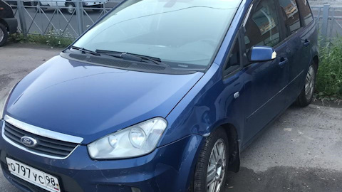

История, как я решил отремонтировать рулевую рейку, началась с того, что собрался ехать по делам в Москву на машине. Загнал на подъемник поглядеть машину, всё ли в порядке перед дорогой. Мой любимый механик все посмотрел и сказал готовься к ремонту рейки. Правый пыльник был мокрый, но течи не было. На всякий случай заглянули в бачок гура, проверили уровень, все ок, не ушёл Ещё был легкий люфт рейки. В общем сгонял туда сюда. Поездка без приключений, скорость держал 130-140 по платке. Только один штраф словил на обратном пути где-то в Тверской обл.

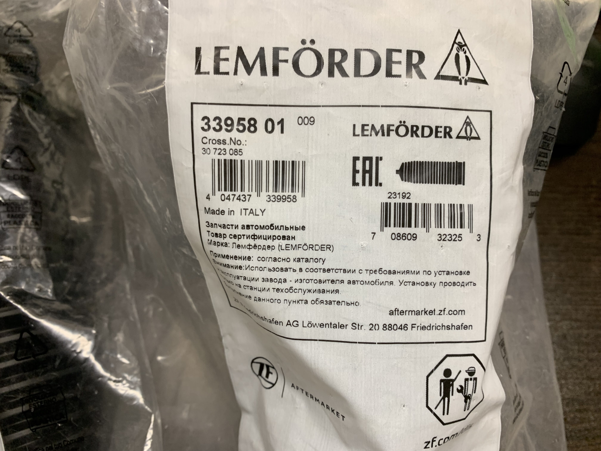

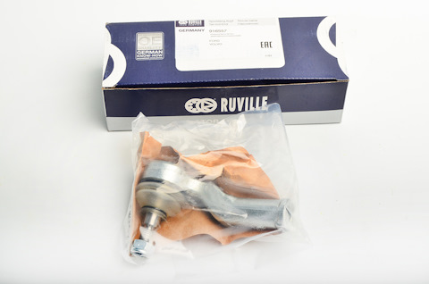

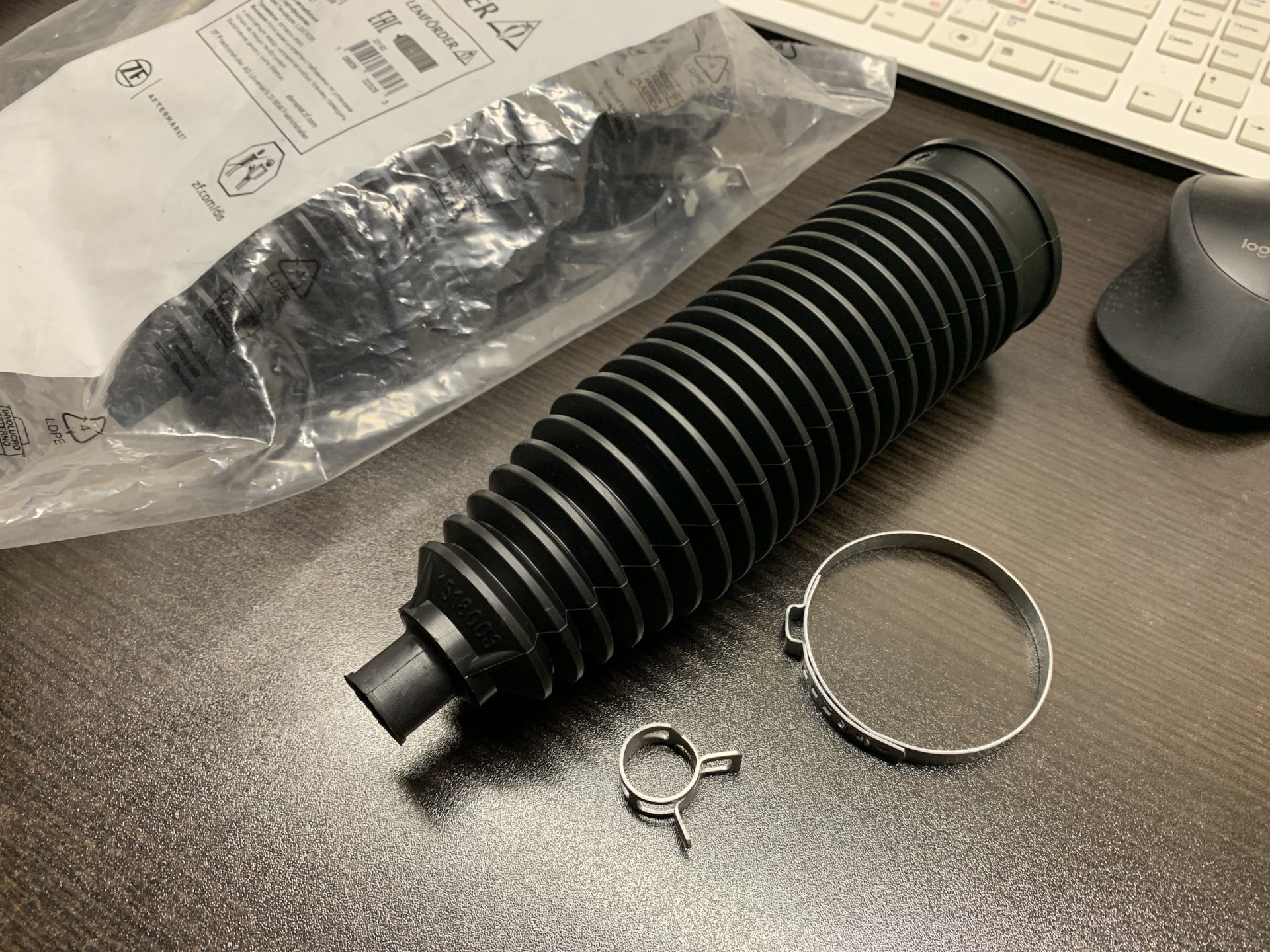

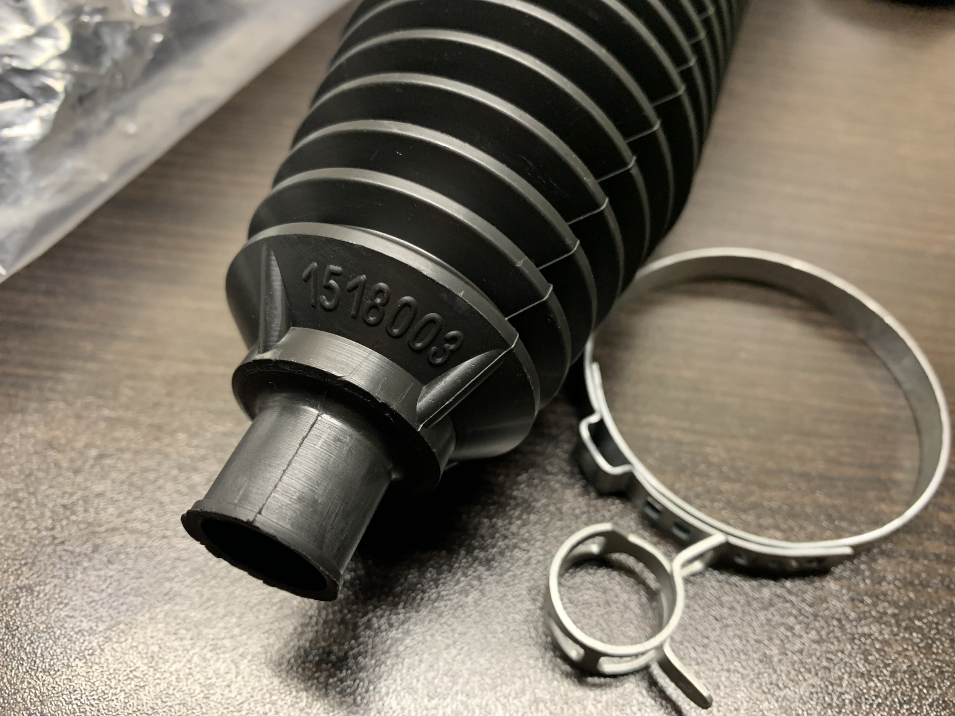

Далее по рейке. Где-то неделю гуглил в инете и на драйве кто как чинит или лучше замена на новый аналог. В общем сначала думал брать новую типа MotorHerz, т к одни утверждали что нормально и надолго не восстановить, другие писали что ставили такие и они стучали с первого дня. В общем голова кругом. Решил поискать сервисы по ремонтам и наткнулся на Reikanen. Контора большая в Питере, имеет свой завод по восстановлению, а значит навык и парк оборудования для восстановления есть большой. Решил записаться на ремонт. Девушки коллцентра записали в удобный сервис через день, дали ориентир по цене в 23-25тр. Я как умный парень, решил заранее купить новые пыльники, выбрал подороже Lemfőrder 3395801 1612₽ за пару и привёз с собой. Приезжаю, а мне говорят, тачку можете оставить, но в работу возьмут через день ))) типа девочки записывают плохо, не основываясь на реальные записи. И говорят так происходит часто. Ну ладно, предварительно переговорили о ремонте, пыльники мои сказали лучше сдай назад в магазин, т к они ну скажем более пластиковые, а они ставят мягкие резиновые, тоже Lemfőrder. Ладно. Уезжаю, приезжаю через день. Оставляю, жду… Звонок. У нас печальная новость, рейка уже была кем-то ремонтирована и не очень хорошо. В общем ей п.з.ец, не восстановить и мы ее даже на запчасти не выкупим. И тут я думаю, неужели разводят, ведь рейка не ссалась и ничего такого ужасного я не ощущал и не видел. Ну а чего делать? Я уехал за город, тачку не собрать. Один выход соглашаться на замену новой реки с их завода Reikanen. Оригинал, полностью восстановлена. С гарантией 1 год, без ограничения по пробегу за 48тр. Цена за рейку и полный сервис с заменой. Я чутка присел, а вариантов других нет. Только один. )) Куда деваться, соглашаюсь. (По приезду оказалась цена 45200 руб) Говорю вечером буду занят, приеду за машиной утром. Вечером было пару пропущенных звонков, хотели предложить замену стоек стабилизатора, оказывается они тоже сдохли и стук был как раз от них а не от рейки. Тут у меня опять нарастает недоверие. Поболтали с менеджером, был другой сменщик. Я ему прямо сказал, типа а как мне проверить не наипали ли Вы меня, может Вам выгоднее продать, чем ремонтировать. При разговоре грамотно всё объяснил, в общем правда в его словах есть, но сейчас такое время, кроме своих, доверять можно только по рекомендации. В общем сервисом я доволен полностью, всё делают грамотно, подход к делу профессиональный. Единственное, что может успокоить внутреннее недоверие, показать рейку другой конторе и узнать их мнение на ремонтопригодность.

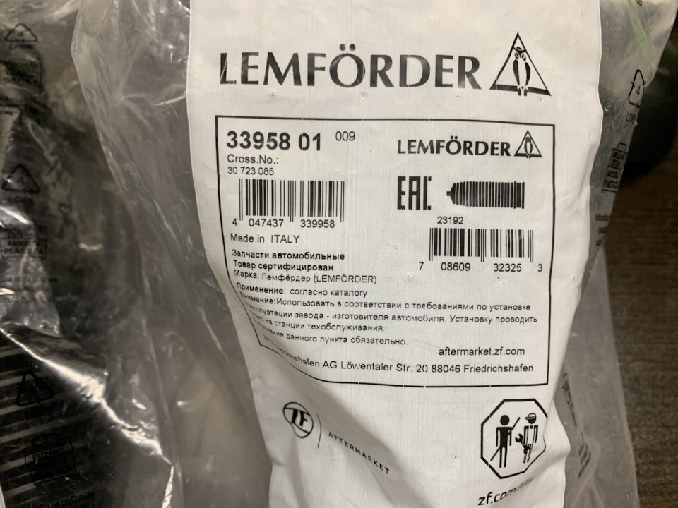

Пыльники пришлось вернуть, т к на новой рейке уже в сборе с тягами и пыльниками.
В общем ремонтом по ощущениям и езде в машине доволен. Руль даже крутится будто бы легче. Потом как будет время покажу в сервис старую рейку и дополню вердикт о состоянии.

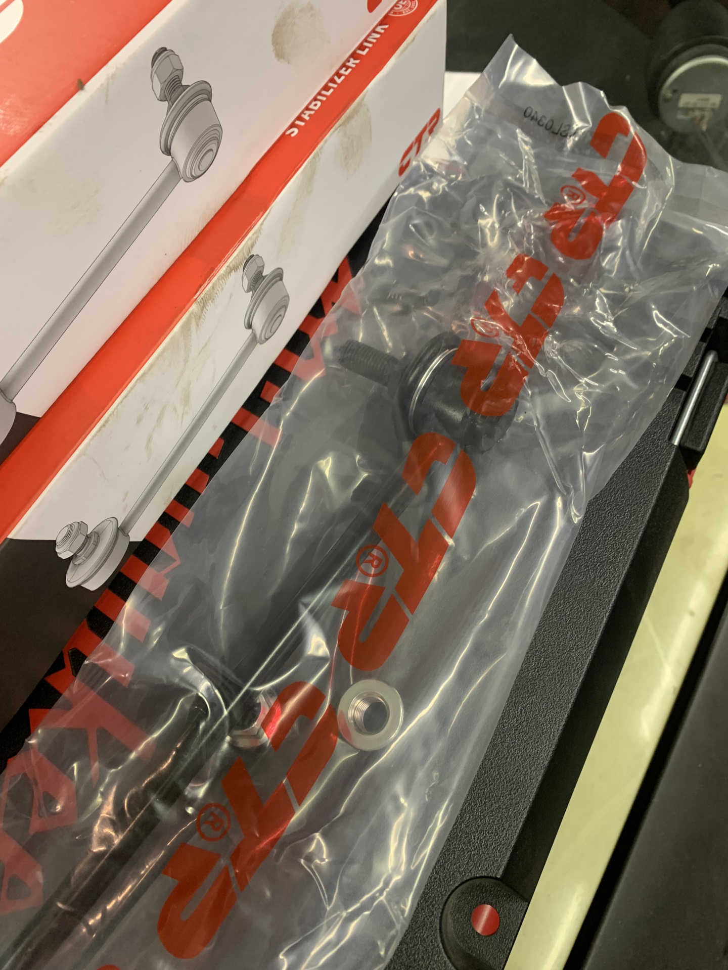

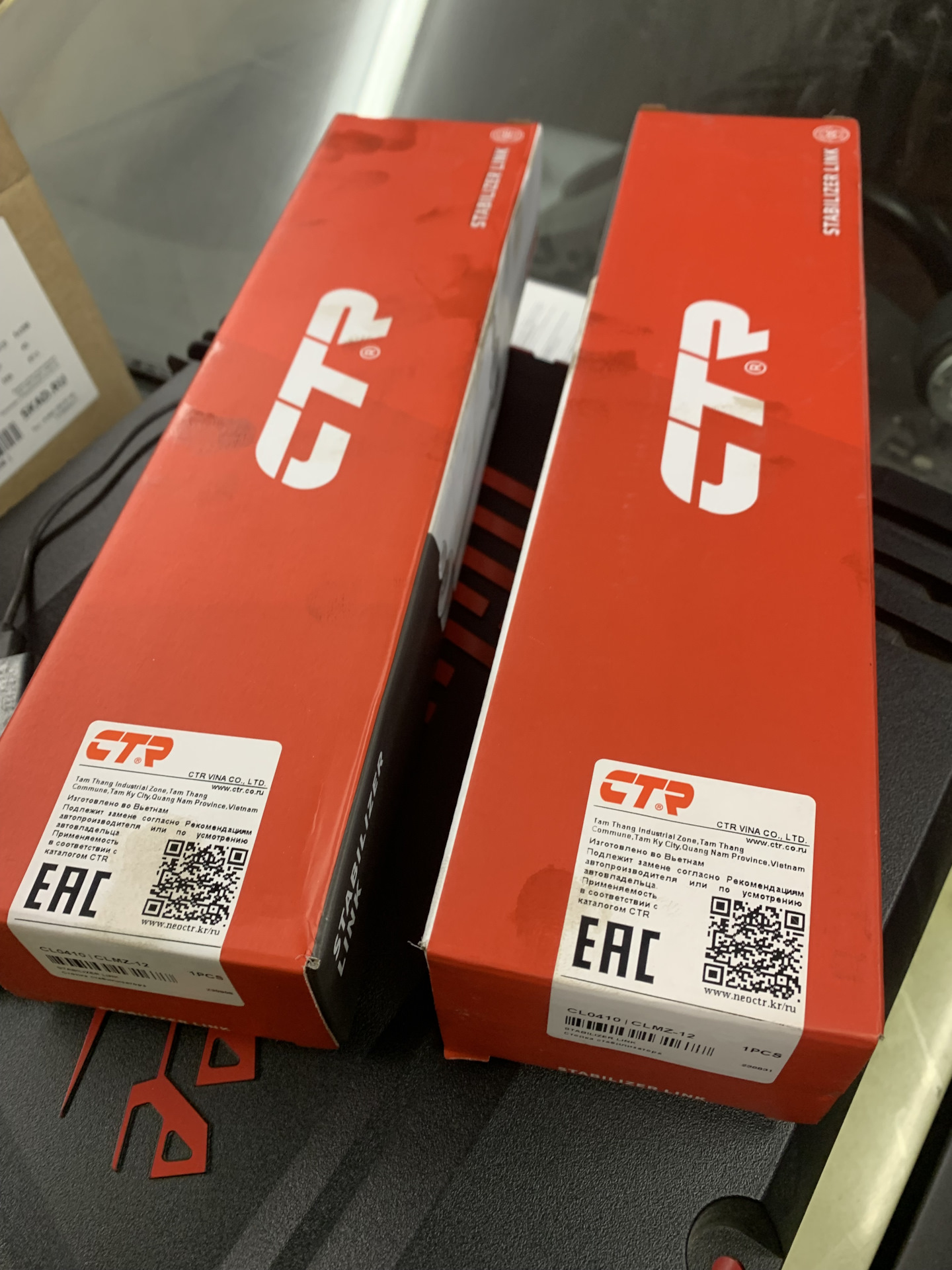

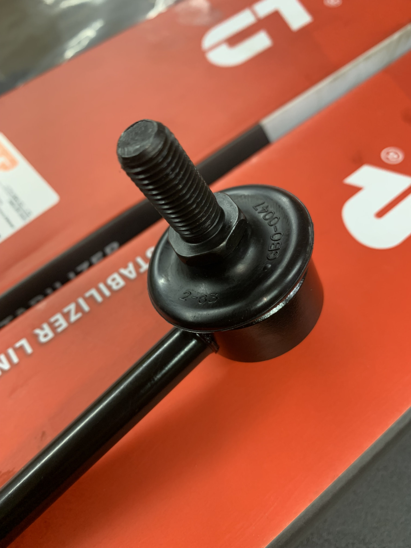

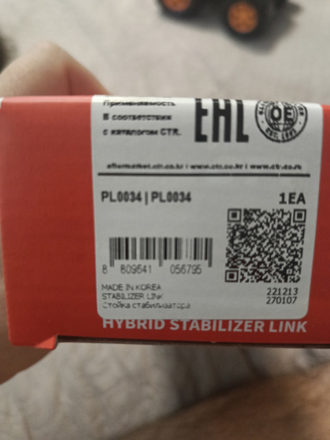

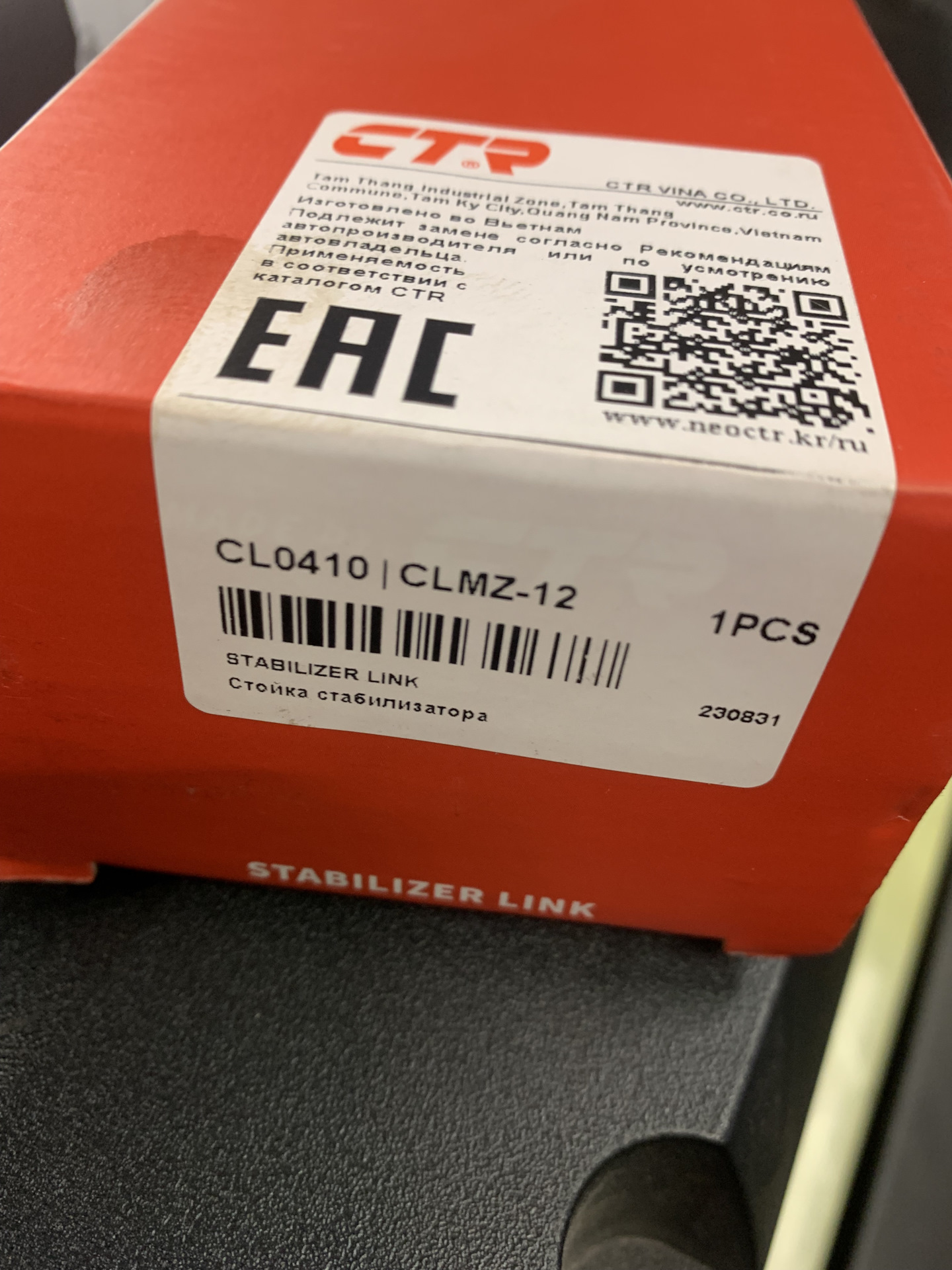

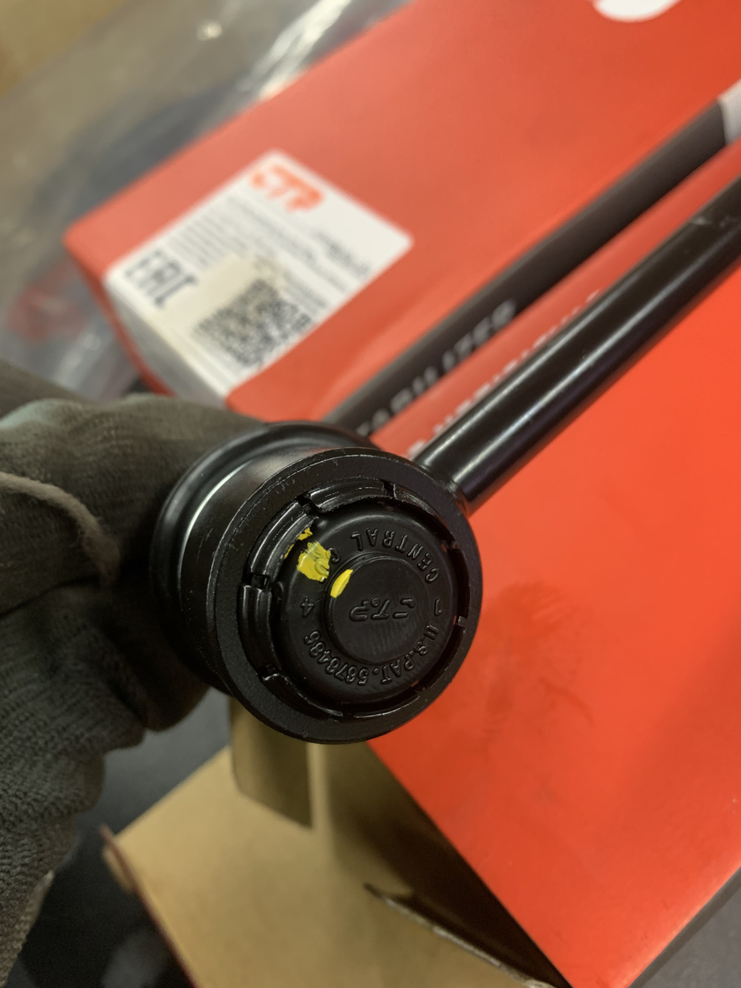

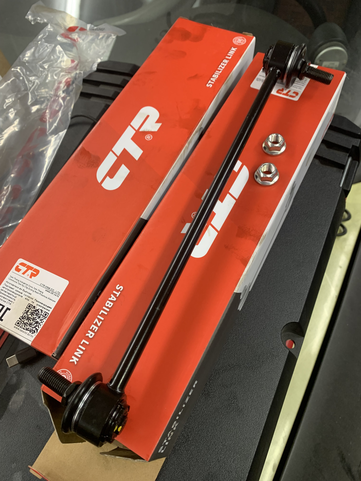

Дополнительно сегодня заехал к себе в бокс, поменял стойки стаба, чтобы уже ничегошеньки не стучало. На этот раз взял CTR CL0410 2242₽ за пару. Прошлые Lynx C7213LR как то не очень долго отходили по ощущениям, но не нашёл у себя запись когда я менял. Может и зря я на них гоню. Годик точно отходили.

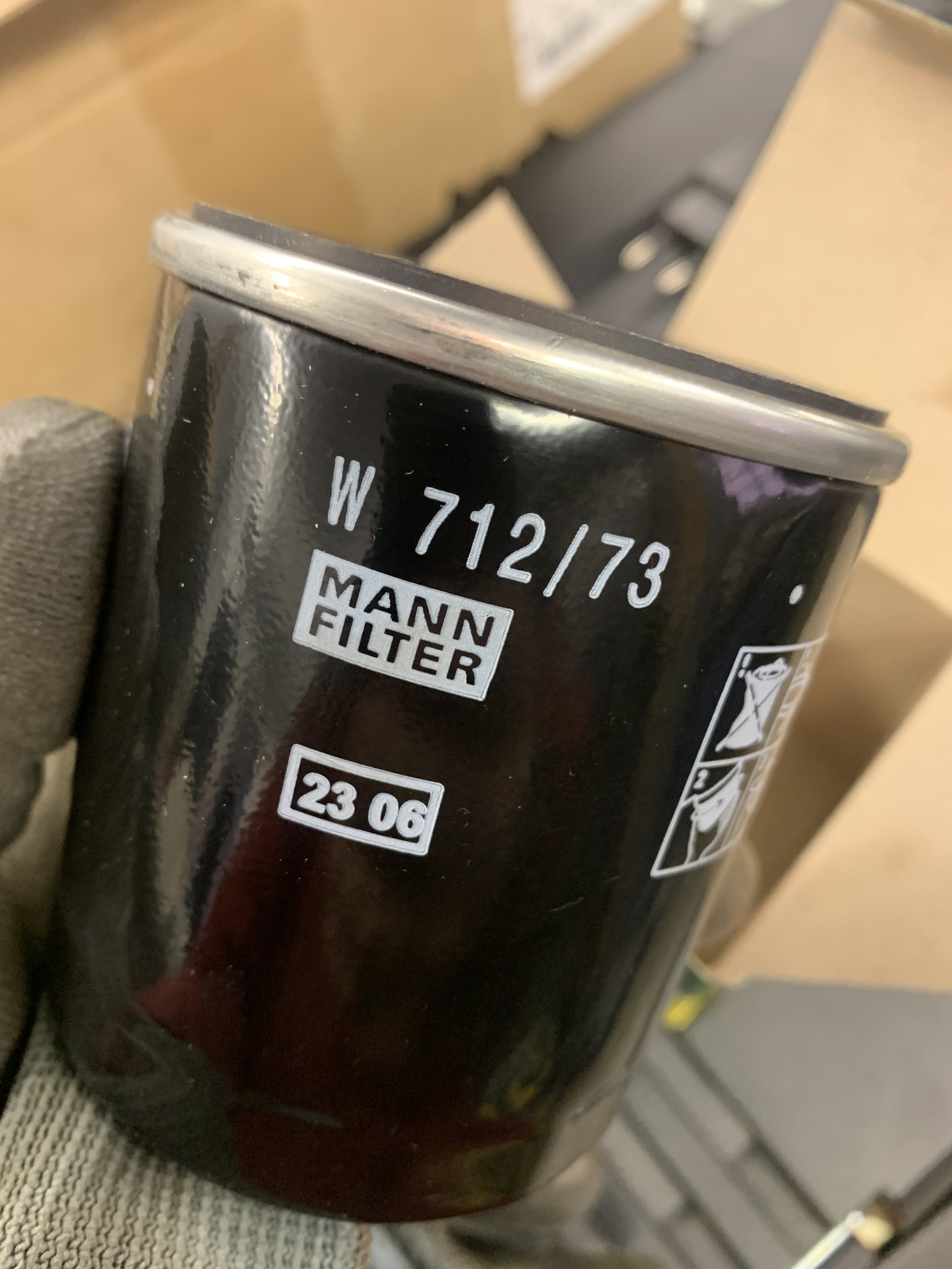

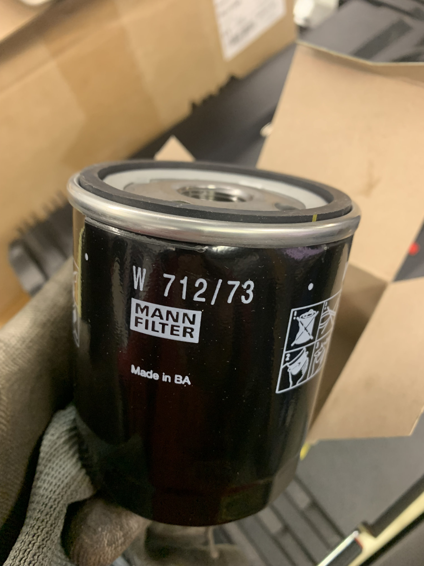

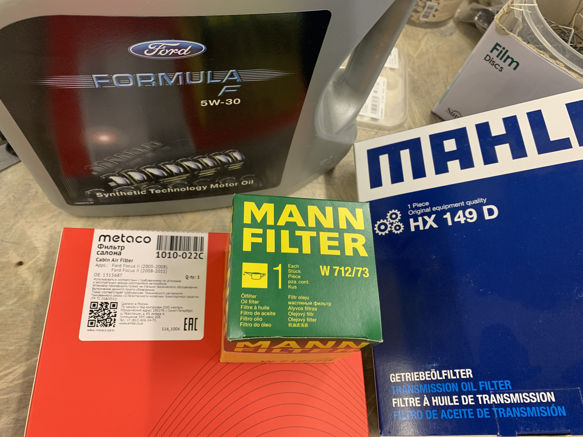

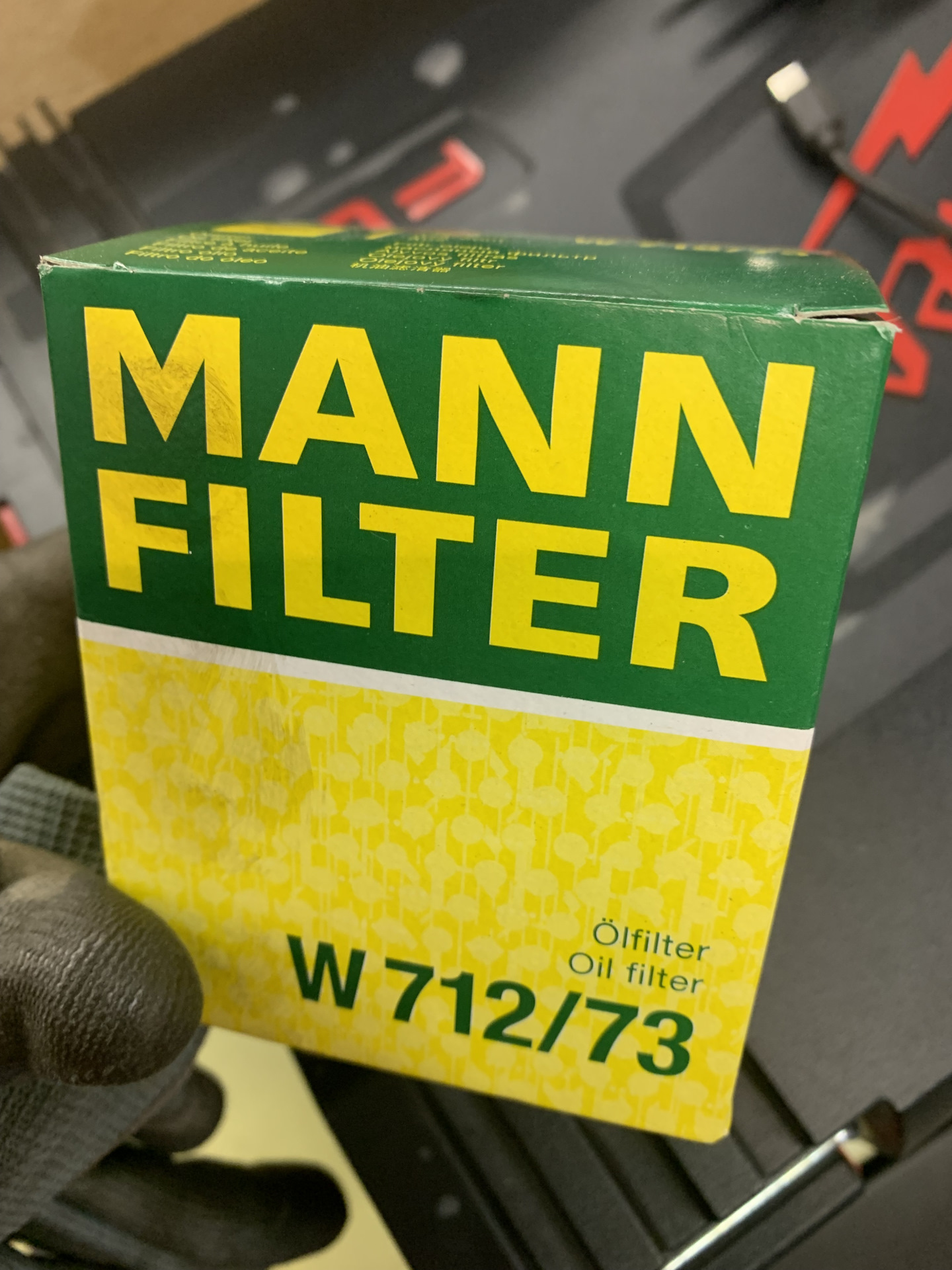

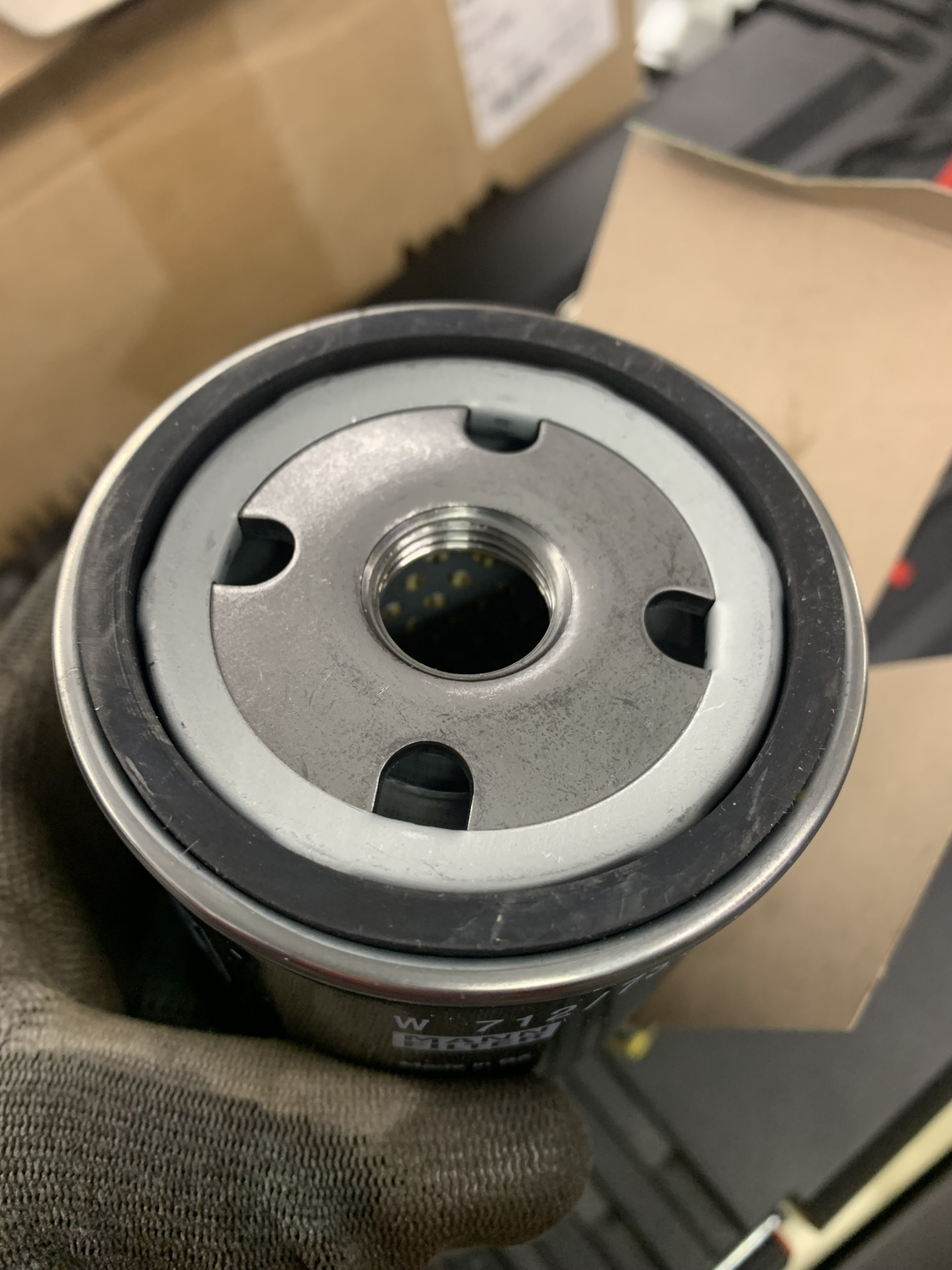

Дополнительно сделал ТО. Сначала перед поездкой в Москву хотел по пробегу около 8тк сделать, в итоге реши скататься и заменить. В итоге получилось чуть больше 9тк проехал. Масло то же Ford Formula F 5w30, фильтр масло Mann Filter w712/73, фильтр воздушный уже поменял вместе с новым дросселем в прошлой записи, а салонный купил угольный Metaco 1010-022C

В ближайшее время ещё планирую менять масло в АКПП, время пришло по пробегу. Фильтр уже купил Mahle/Knecht HX149D
