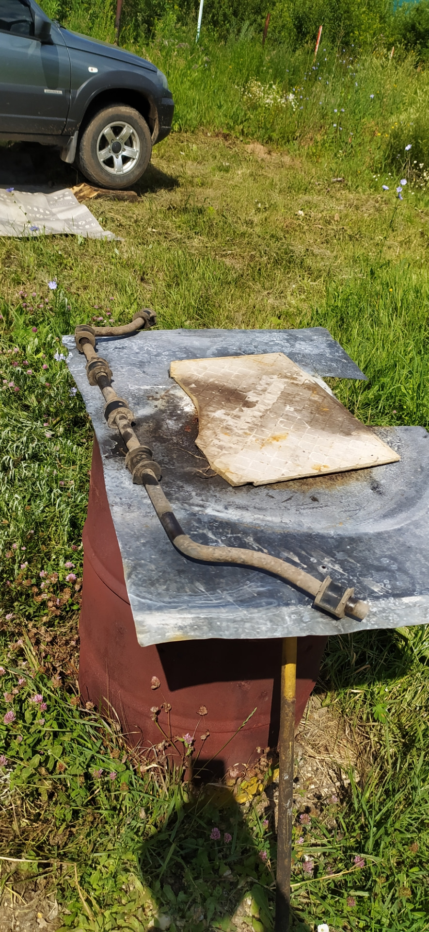

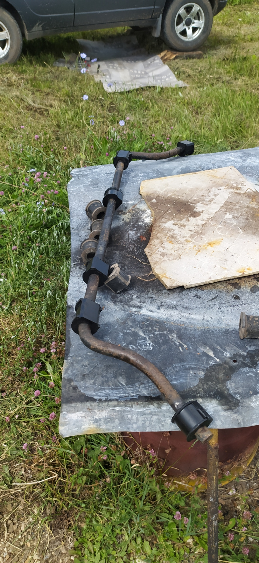

Всем доброго времени суток. Пару недель назад начался странный скрежет и скрип при крене авто. Скинув колесо и пошевелив стаб, понял, что именно он издаёт эти звуки. Купил новый комплект и принялся менять. Это ещё родные втулки, отходившие 100 т. км. в приличном состоянии, трещин нет, в руках не рвутся, но оставили приличную выработку на самом стабе. Новые натянул с мыльной водичкой и без скоб они свободно вращаются на своих законных местах, посмотрим сколько они проживут. Кстати, когда снимал, оторвал по шпильке на 2 скобах, но оказывается, так проще вертать всё на место, отверстия на месте слома и болты подлиннее делают своё дело. Видимо в следующий раз придётся менять и стабилизатор вместе со скобами

А что здесь втулки не разрезные, как к примеру на Тойоте?
А в чем проблема ее разрезать?!
Это не совсем корректный ответ на заданный вопрос.
Здесь не разрезанные, но разрезать никто не мешает. На эксплуатацию это не помешает

А зачем? Они и так надеваются. Разрезать = ослабить. Это не Тойота. Ходы подвески поболе будут. А на Крузаках, не думаю, что режут.

Тоже много, где встречал разрезанные, но на ниве и классике целые всегда были
Как то читал что под втулки ставят термоусадку и выработки нет.
В том-то и весь смех, что пока новые под них ничего не засунуть, а как разработаються уже не охото. На отцовском дастере надевали термоусадку и то только потому, что там одна втулка стоит, как комплект на ниву
