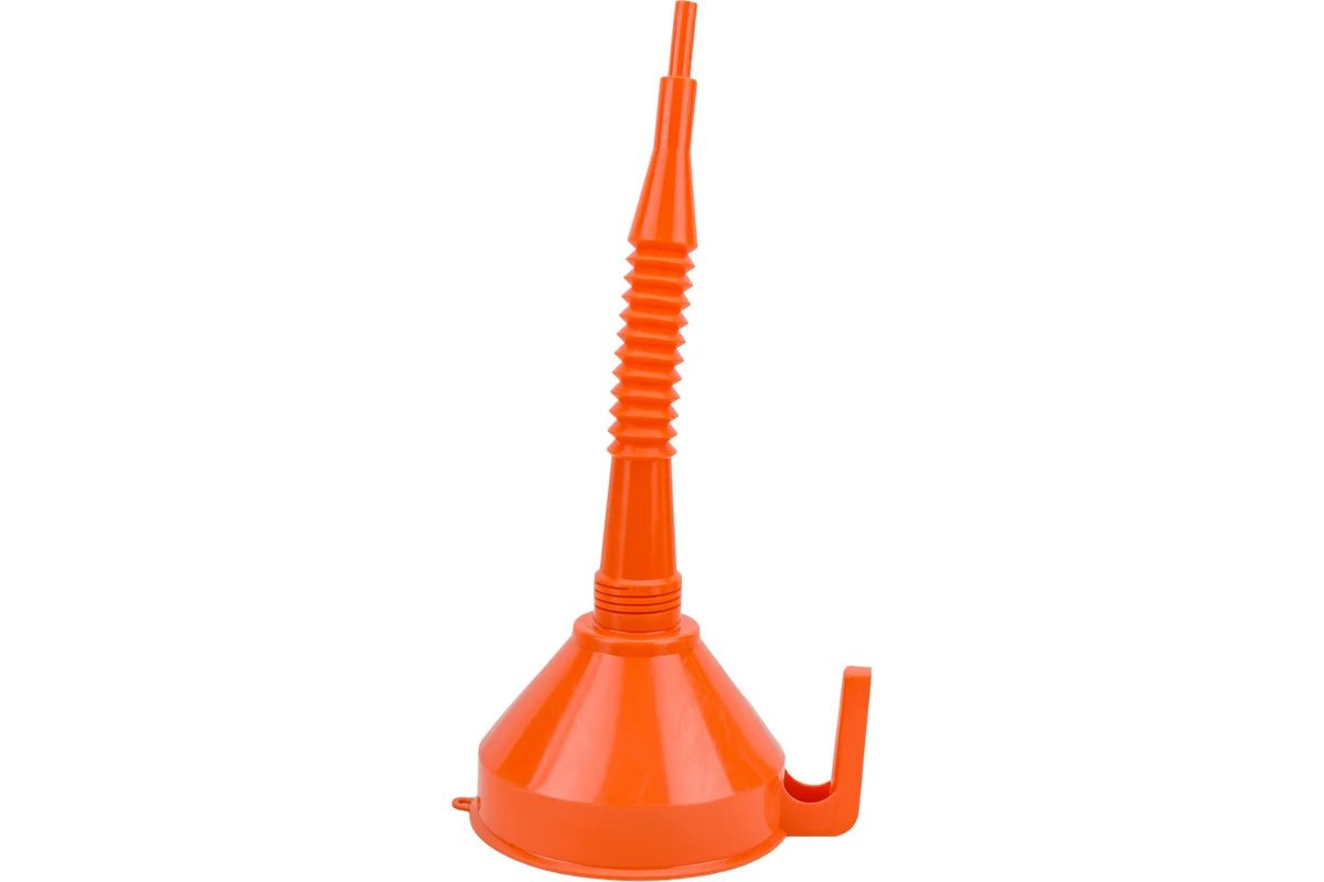

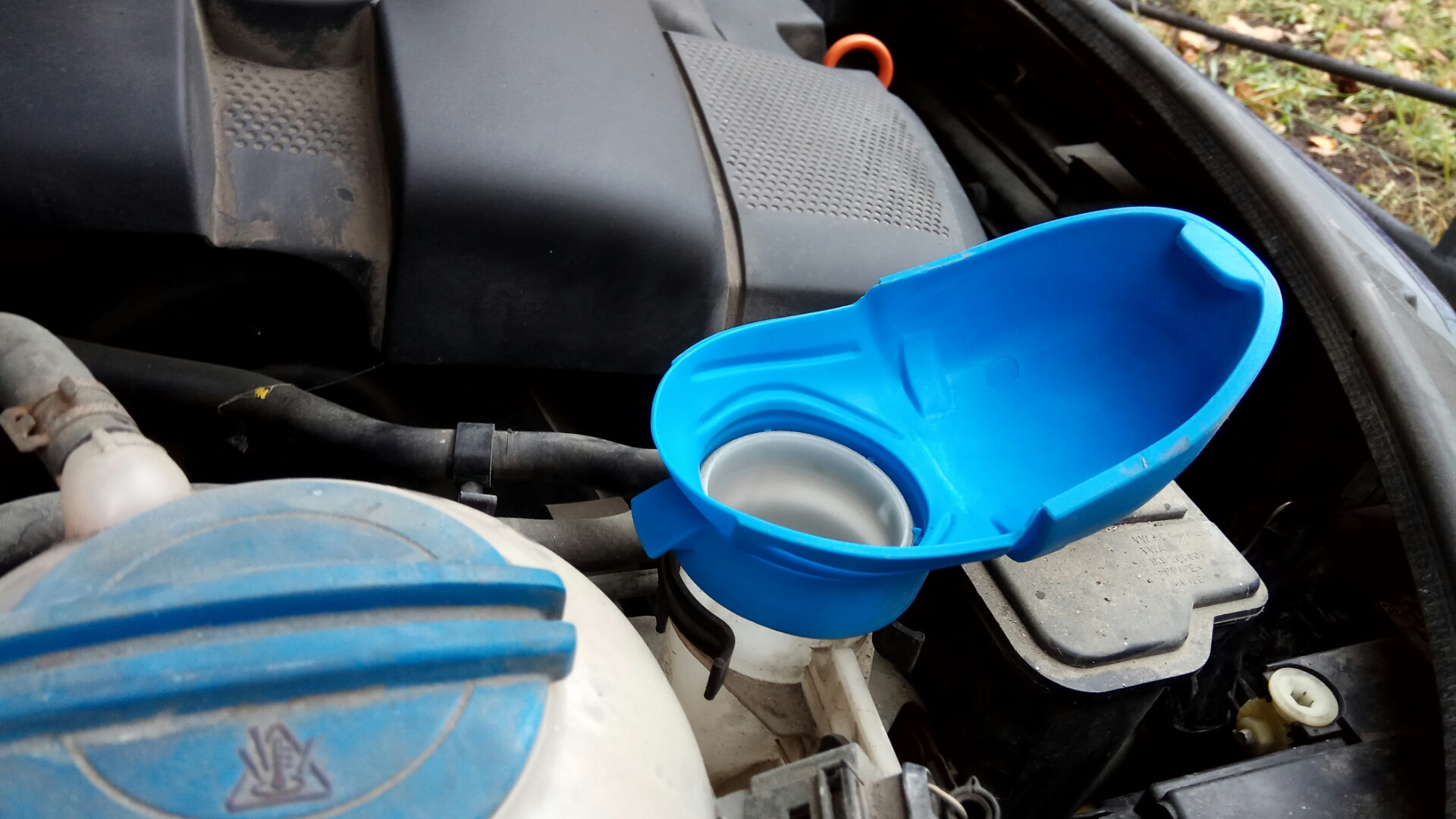

Тоже планирую поставить. А горловину заливную не заказывали, какой диаметр?
Штатная горловина дурацкая — узкая и расположена низко. Я взял баллон-полторашку, отрезал дно и бросил в багажник. Через этот баллон и заливаю.
Такую бы.
Неа, не вариант для нашей Омоды S5. У нас горловина находится внизу, поэтому канистру с омывайкой надо наклонять низко и жидкость будет вытекать высоко надо горловиной, а значит, будет разбрызгиваться мимо вашей голубой шняжки. Или ветер будет сдувать. Лучший вариант — или мой бесплатный колхоз с полторашкой, или купите обычную длинную воронку.
