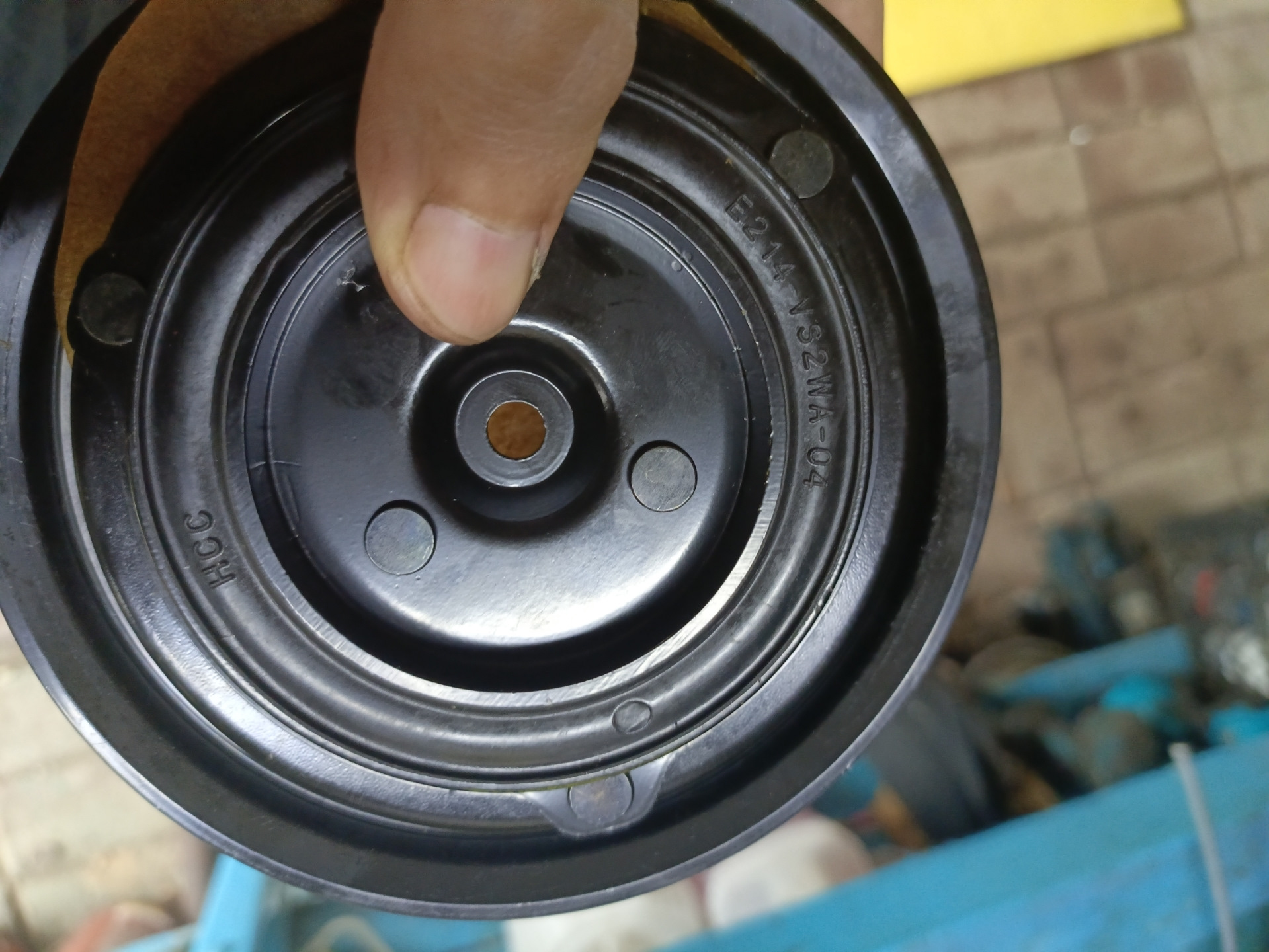

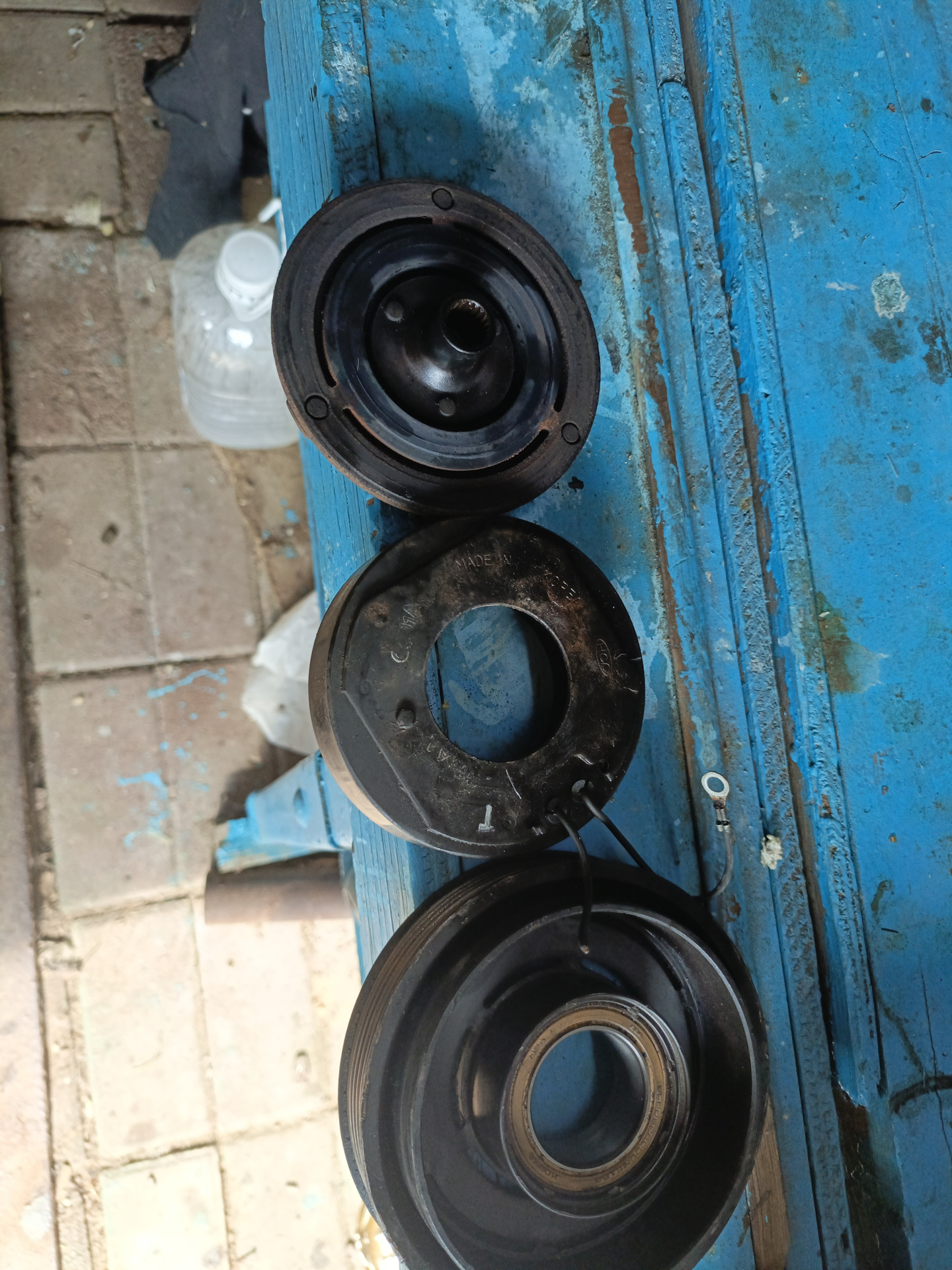

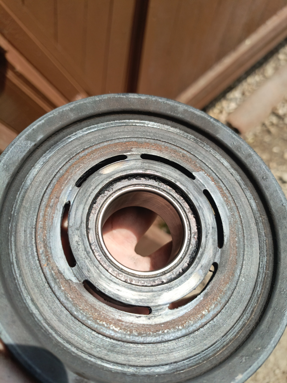

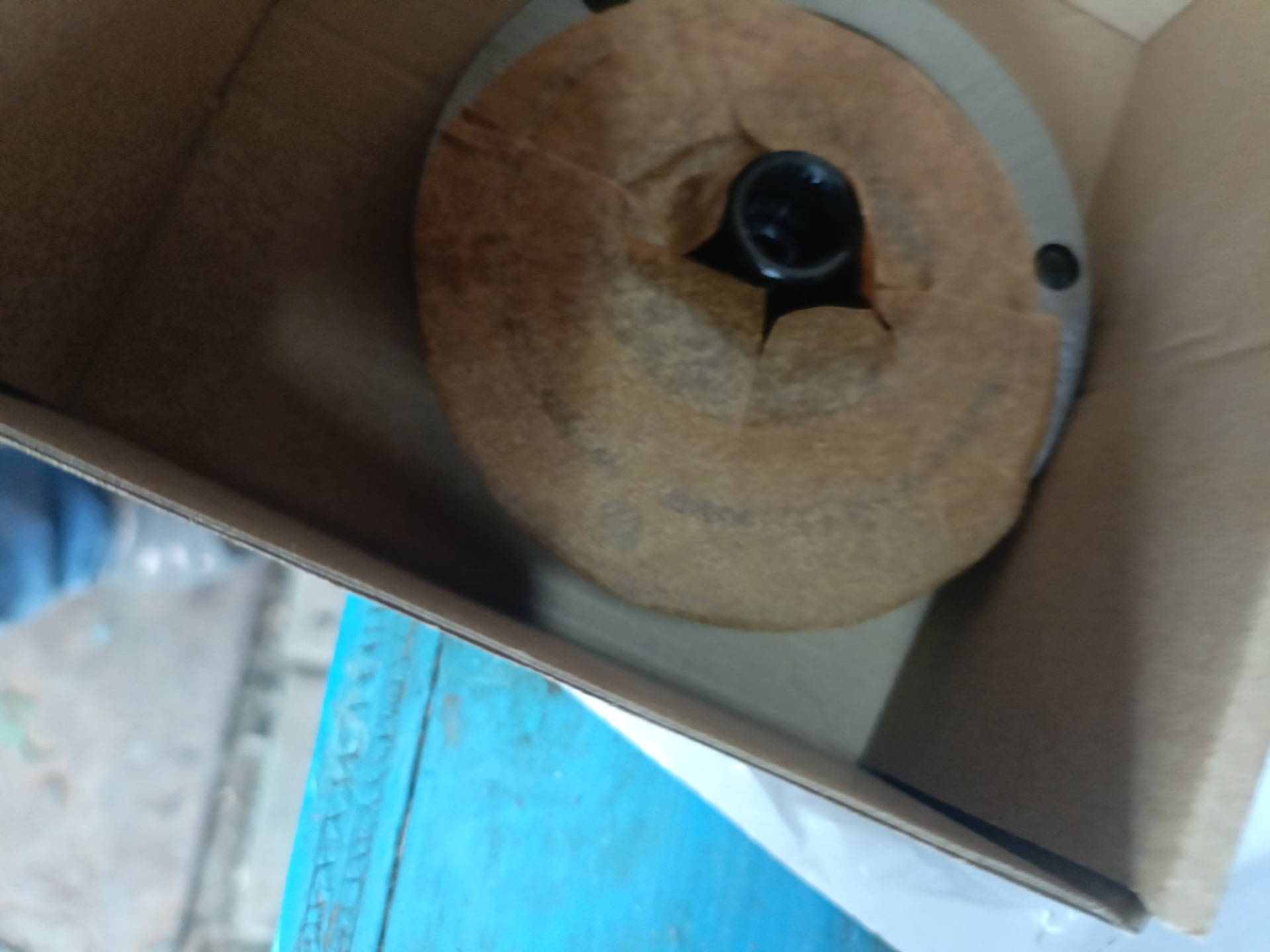

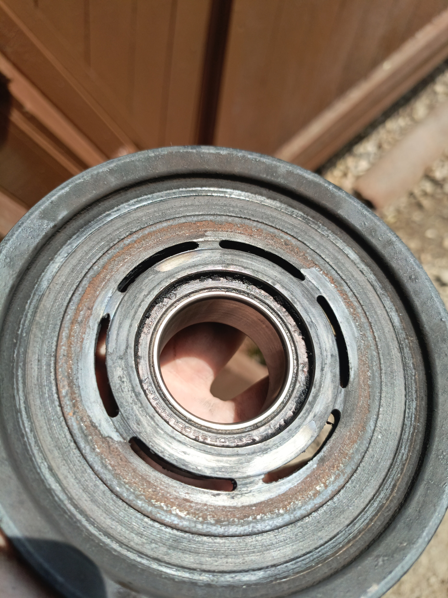

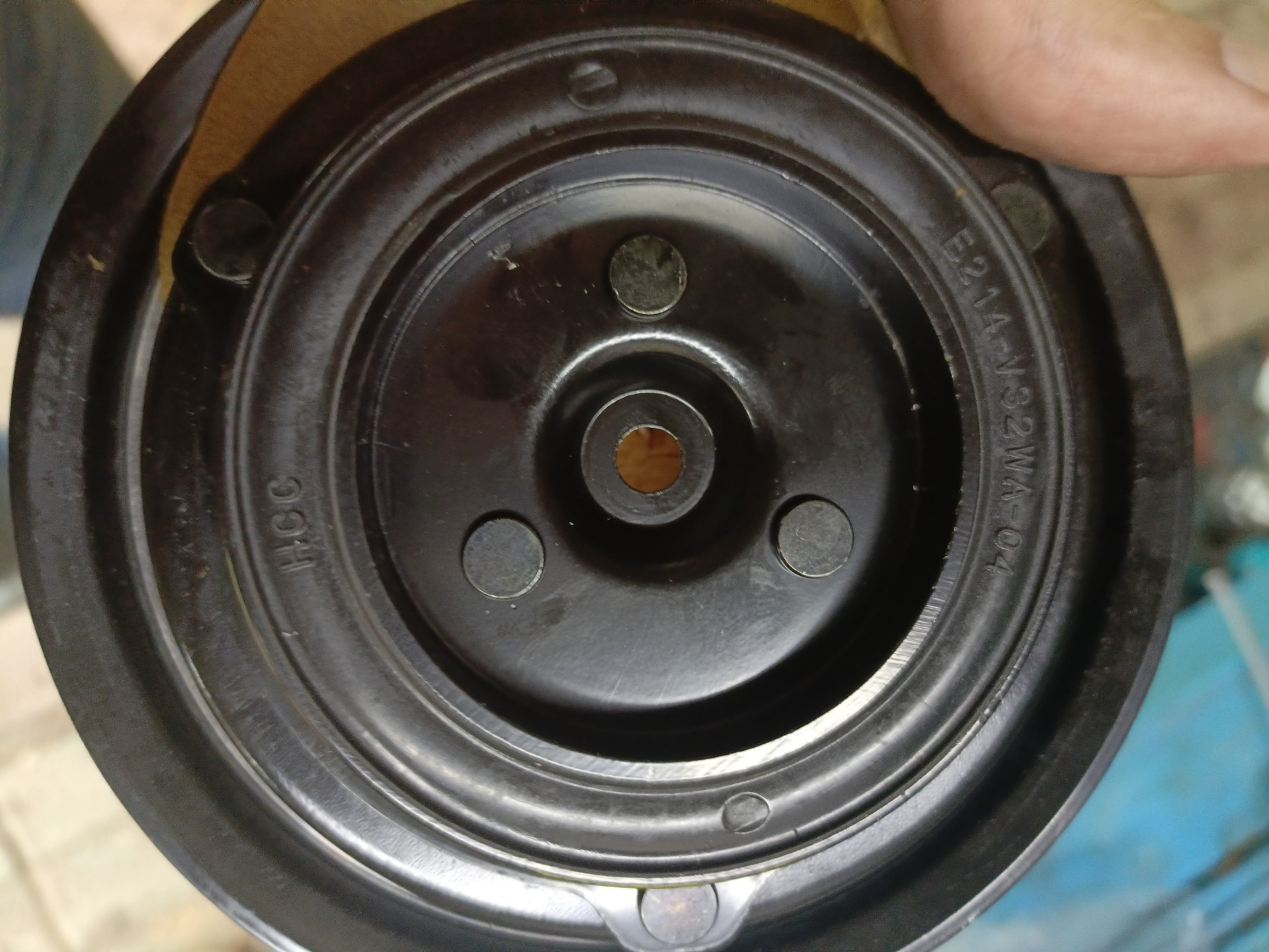

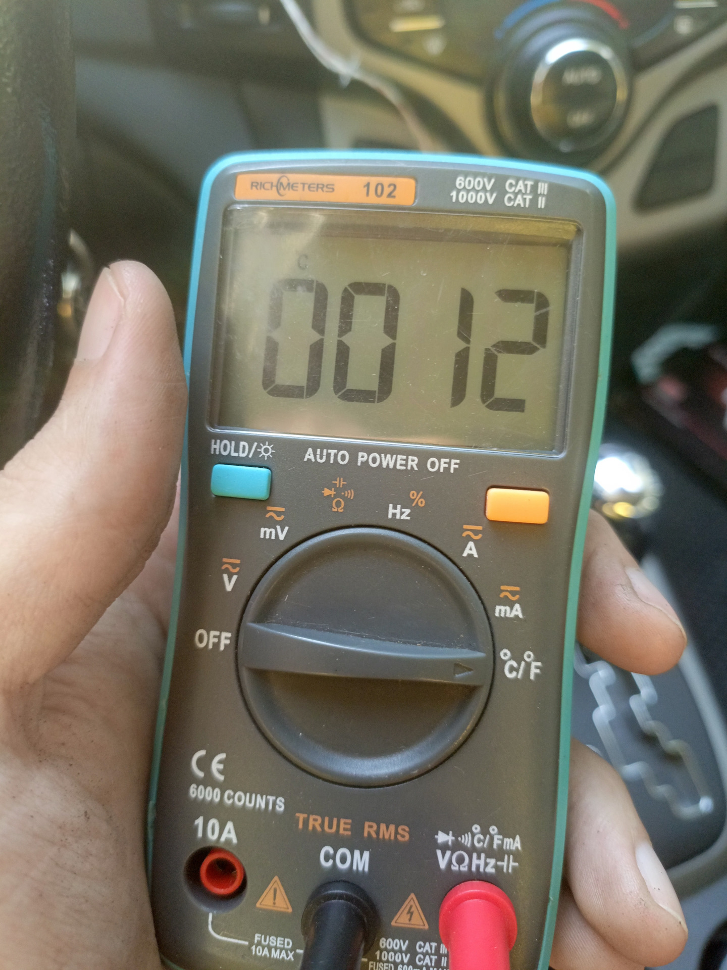

Как-то вдруг неожиданно кончился кондиционер. На авито нашёл объявление заправки диагностики. Поехал, оказалось. Катушка! Оригинальная катушка стоит 4 косаря. Муфта в сборе. 6. Бэушный компрессор. 8. Купил муфту. Доминант.всё хорошо, но пришлось перепаивать разъём. На новой муфте. Он чуть другой. Можно, конечно, было подточить. Мы решили перепаять делов на 2 минуты.работа заправки 3. 200. Что очень гуманно

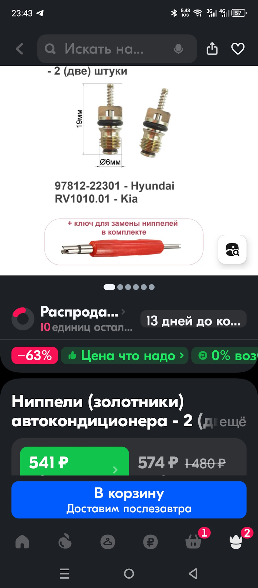

Влезло 500 грамм фреона. Ну, в конце ожидал неприятный сюрприз. Мастер сказал, что. Могут подтравливать. Золотники. Лучше их поменять. Обещал за работу, денег не брать. Только если придётся докачать фрион

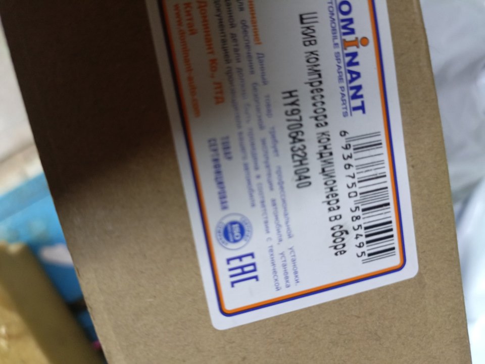

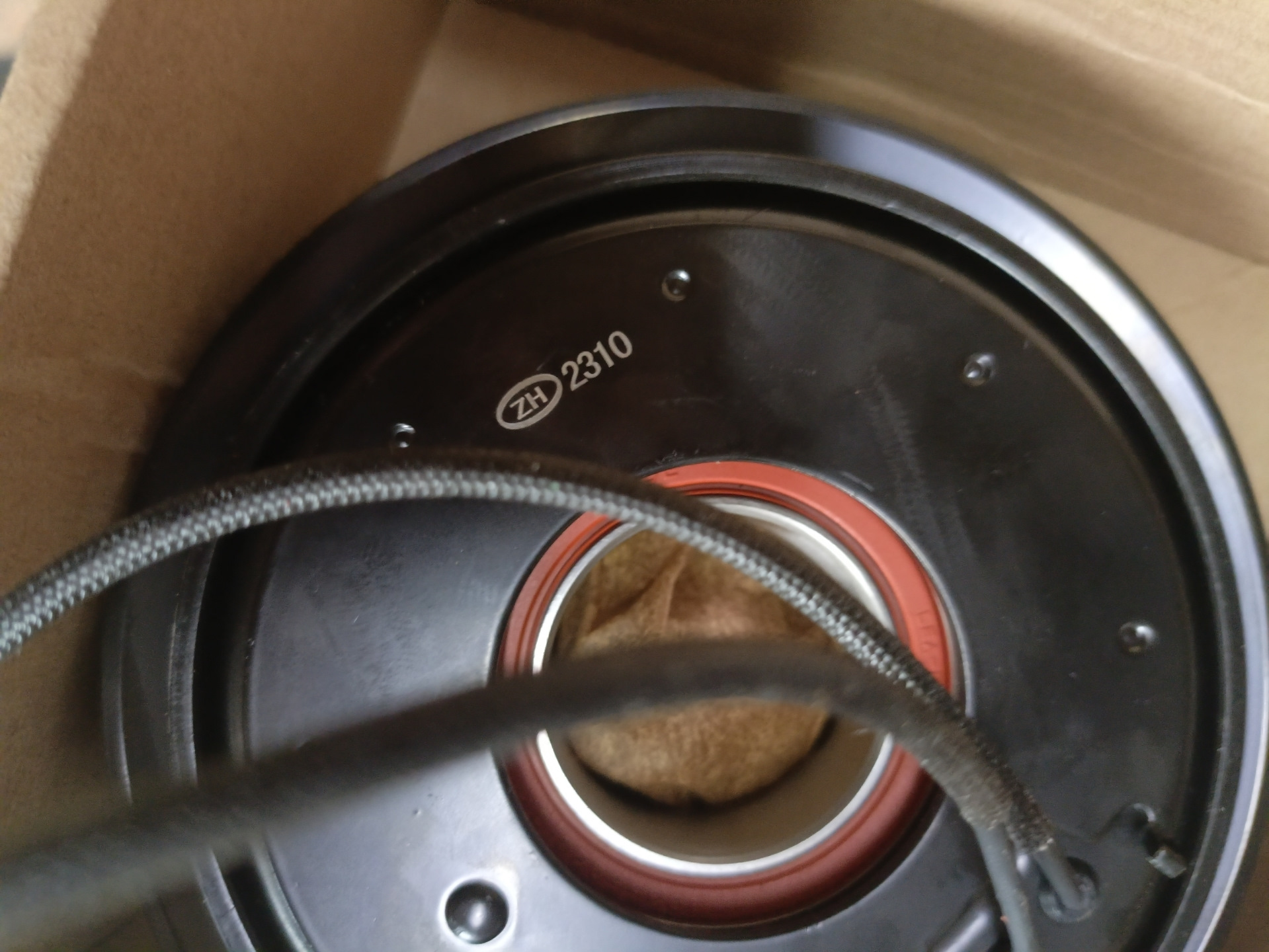

Нашёл якобы оригинал на озоне. За 600 р-2 штуки. Так я понял, они все универсальные. Если фнр-134. Пс. С тем вроде было герметично. Ну, 500 грамм фреона. За 15 лет ушла половина.в общем, на круг. Ушло 10₽ диагностика 1200. Муфты 6000 работа заправки 3. 200. Ну и, наверное, уйдёт косарь. На ниппеля

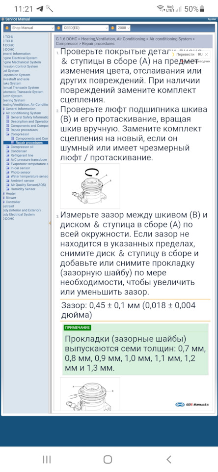

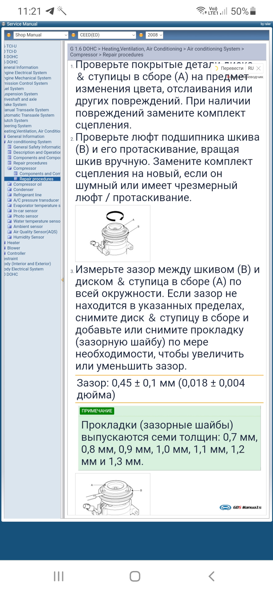

Зазор главное выставить, а то спалишь муфту
Выставлял проверял, как смыкается муфта.
Wolzow
А как его выставить?
Подбором шайб которые под болт кладутся
На моем родном ничего не было.
Снимал когда подшипник менял.
Может без шайбы зазор в допуске был
Amoremo90
Но вероятно прикипела
