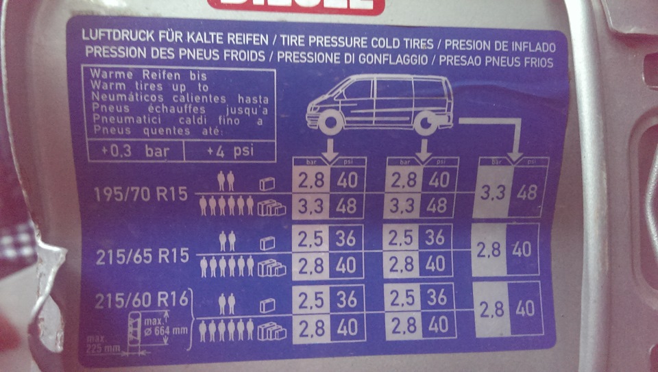

Друзья, тут немного озадачился динамикой машины и расходом топлива. Открыл крышку топливного бака и увидел следующую картинку:
Четко видно, что производителем рекомендованы 3 размера колес, но так же дано воля фантазии, только по ограничениям: Максимальная ширина резины 225 и диаметр — не более 664 мм.
У меня стоит 235/50-18 и согласно шинному калькулятору диаметр составляет 693 мм.
Так вот, к чему я: на трассе после 160 уже не особо хочет разгоняться. Рекорд по расходу был единожды — 58 л. дизеля на 530 км (10,9 л/100). Обычно такого объема дизеля обычно хватает на 450-480 км.
Какой у кого расход топлива и на какой резине? Стоит ли мне заморачиваться с размерами резины и подбирать её под максимально рекомендованные параметры?

Такой размер шел только в комплектации Брабус и на лючке бензобака его нет…

у меня резина китайская, 235-50-18, гудит аж что пипец. Сейчас подыскиваю 225-50-18, она как раз вписывается в нормы рекомендация. На ней еще раз буду мерить расход ))
