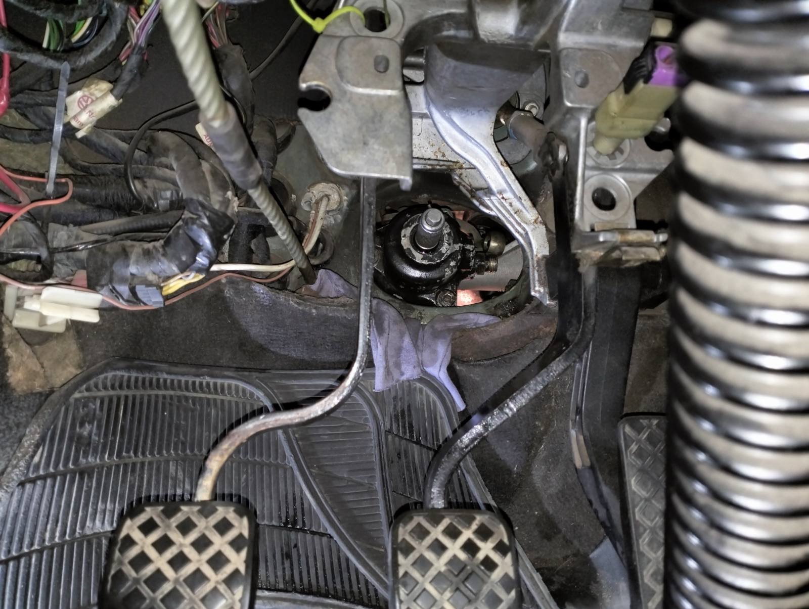

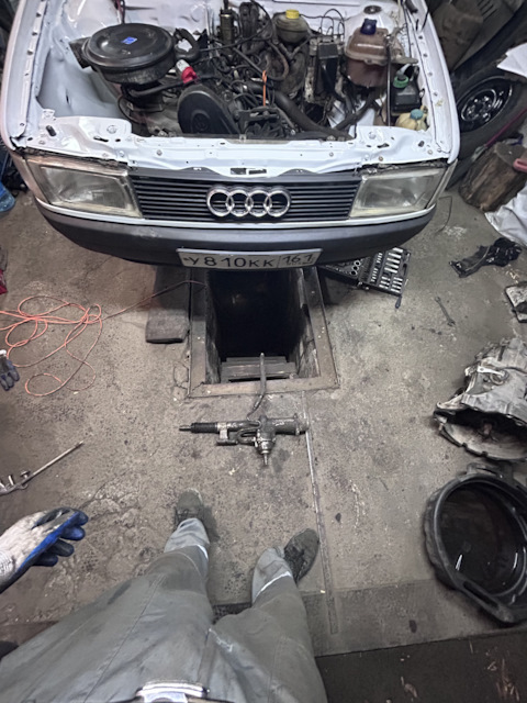

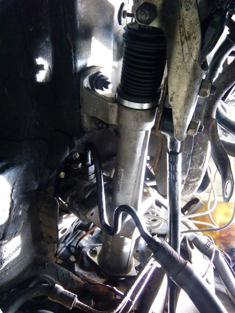

После замены рулевой рейки www.drive2.ru/l/680845088783345774/
масло текло в салон через торсион.

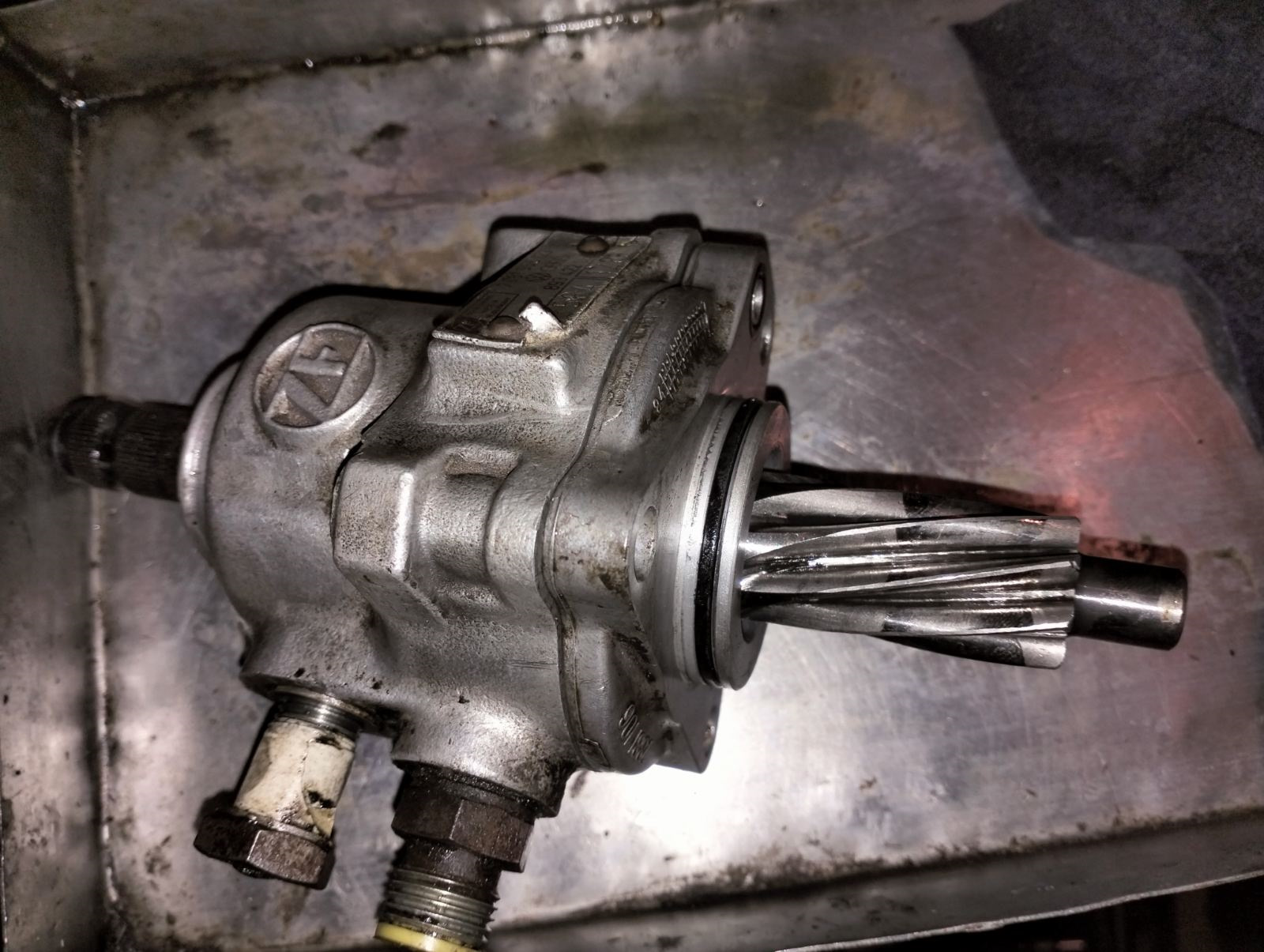

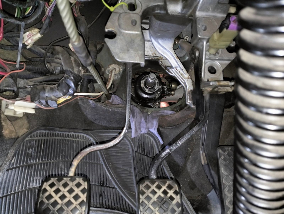

Было принято решение установить распределитель от убитой рейки. Всё сделал из салона, главное слить масло и соблюсти ориентацию вала при установке. А так же посадить на солидол малое кольцо, чтобы оно не вылетело при установке. Рейка не течёт, но стучит на заглушенном моторе. Предстоит разобрать торсион по примеру
Ещё заметил, что при установке распределитиля с другой рейки, вал сместился немного влево, т.е пришлось руль переставлять на один зуб вправо. Думал, что все рейки одинаковые, или с чем это связано?
