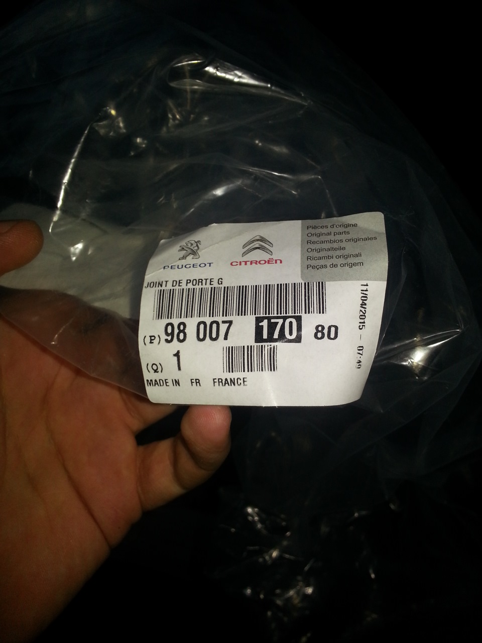

На наши машины по какой-то причине не устанавливают вот эти уплотнители:
Было решено купить эти уплотнители)
Тот, что под номером 9 закрывает щель между передним крылом и дверью. Как итог — полное отсутствие грязи и пыли в труднодоступных местах двери, дополнительная звукоизоляция от внешних звуков.
Но! Их установка требует полного снятия передних дверей! Без снятия дверей установить их невозможно, так как они на 90% из жесткого пластика! И лишь узкая часть, которая закрывает саму щель — из резины!
За снятие и установку двух дверей отдал 1000 руб.
Уплотнитель под номером 8 устанавливается снизу двери, и предотвращает попадание воды и грязи на порог авто. А так же он является дополнением к уплотнителю под номером 9 — создает с ним единое целое.
Результатом доволен!
Уверен что такие уплотнители снизят количество грязи на порогах, пыли в салоне. Улучшат общую шумо и тепло изоляцию совместно с вибро-шумоизоляцией передних дверей и панели приборов.
Больше ничего доделывать и переделывать в авто не буду… все полностью устраивает!

Где заказывал?
нижние на EMEX вертикальные через ZZap
Сколько денег отдал за комплект уплотнителей? Я смотрел на экзисте- цены космос…
2750 за пару вертикальных и 2600 за пару нижних

Дай номера деталий :)
номера есть на фото сверху из сервисбокса и на фото упаковок в тексте

Сам тх ставил или в сервис ехал?
Если есть помощник, то можно и самому. Я к знакомому в сервис ездил
Да я посматрел и как то там стрёмно их снимать ))))
На самом деле легко. надо только отсоединить разъем от двери и молоточком выбить два штырька… и все!
молоток и дверь ))) ыыыы ))) да ну нафиг))

Установка на обе двери 104 евро
8. цена 36,26Eur x 2 gab
9, цена 45,19Eur x 2 gab
это все вместе 15747 руб по нынешнему курсу
я отдал за уплотнители 5500 руб +1000 за установку= 6500. Почти в 2,5 раза дешевле
