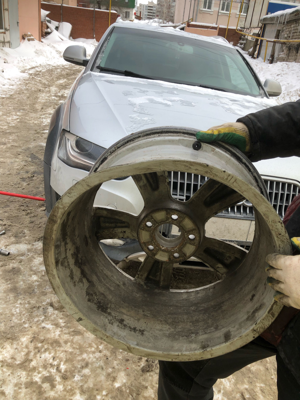

Попадал в сильную яму где замял диск, резина показала себя отлично, удар выдержала ни грыжи, ни трещин, диск прокатал. В целом резина отличная в меру тихая, зацеп имеется, за зиму нигде не застрял, не буксовал, рекомендую!
