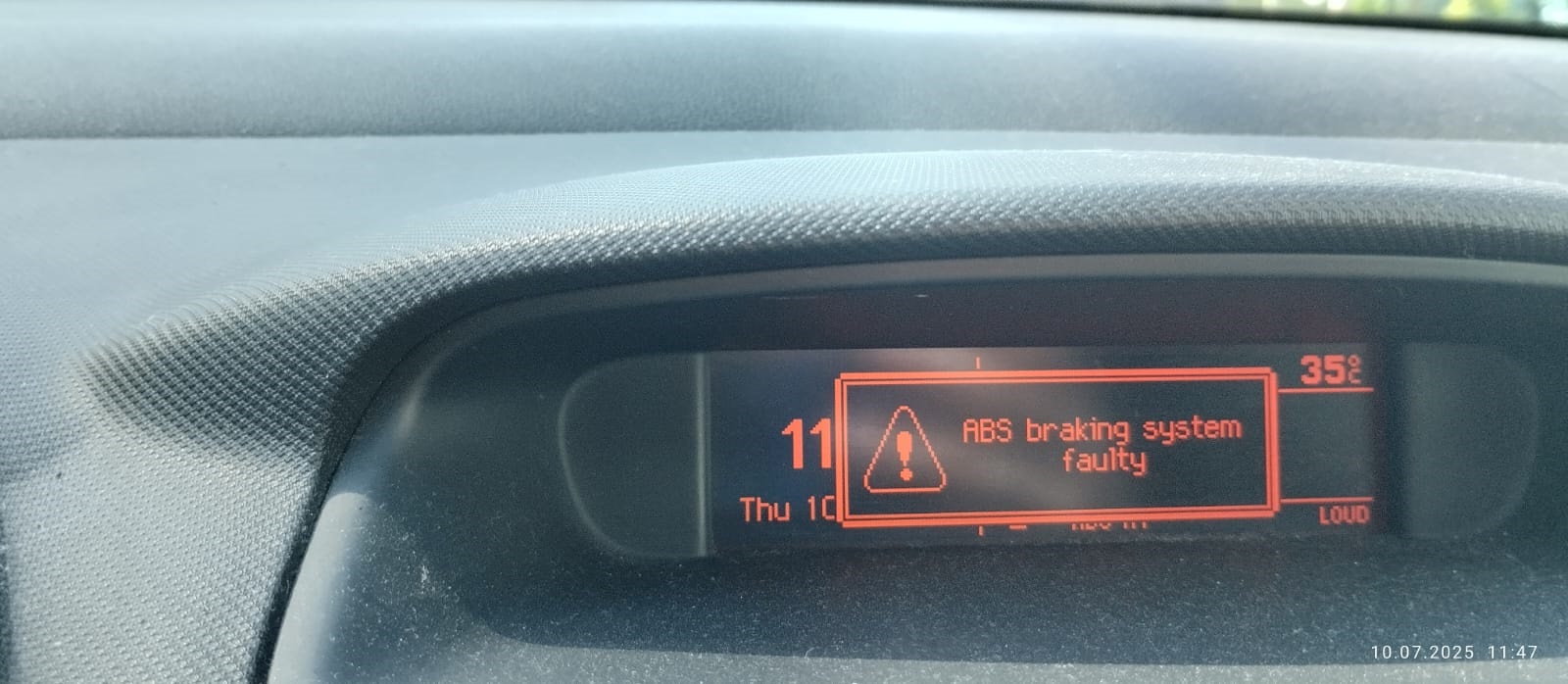

ехал по дороге, пинок — даже удар как бы.
и на панели стоп, неисправность абс.
предохранитель проверил — цел
жидкость тормозная по уровню
завел — одни ошибки: abs, егур, коробка, поехал до сервиса.
спидометр не работает, по тахометру вижу что коробка переключается.
через 1 км где-то все восстановилось и машина поехала нормально — ошибки пропали, остался только чек.
на сервисе подключились сканером и снова все началось, стоп и ошибка ABS.
электрик сказал и показал на сканере что с блоком ABS нет связи и прочитать он его не может.
куда копать? машина при этом заводится и даже едет.

Всем привет.
ну что, как говорится не прошло и недели как снова привет ABS.
жена поехала в другой город, через 60 км пути звонит и говорит что сломалась.
все тоже самое повторяться не буду.

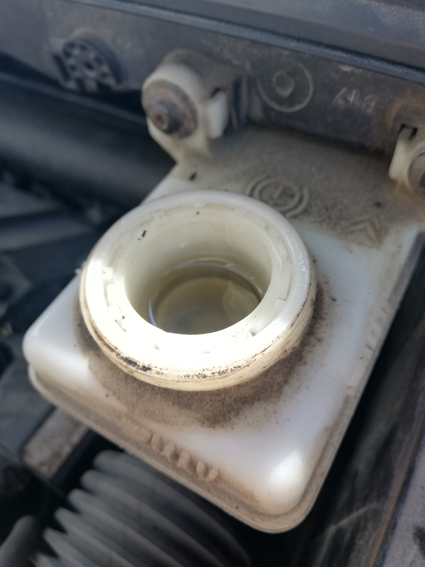

решение — долить тормозуху, так как ее снова стало чуть меньше, чем "погорлышко", благо я переложил литрушку и второй машины.
хлоп капотом и вперед, через 5 минут поездки заработал спидак с пробегом, потом пропала стоп и ABS. и все гуд. чек погаснет через км 25-30 как я заметил.
Теперь Ваши предположения.

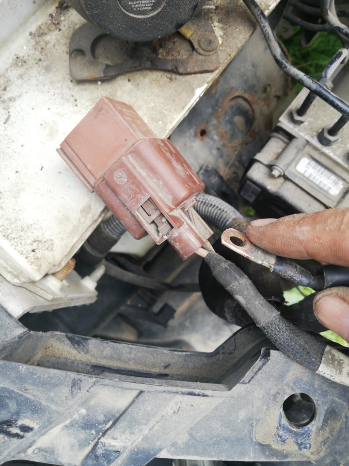

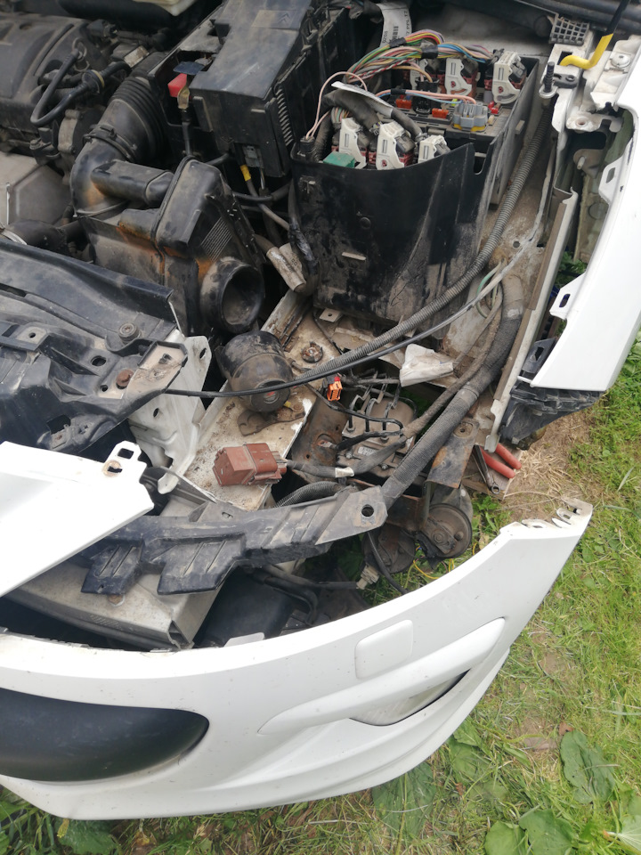

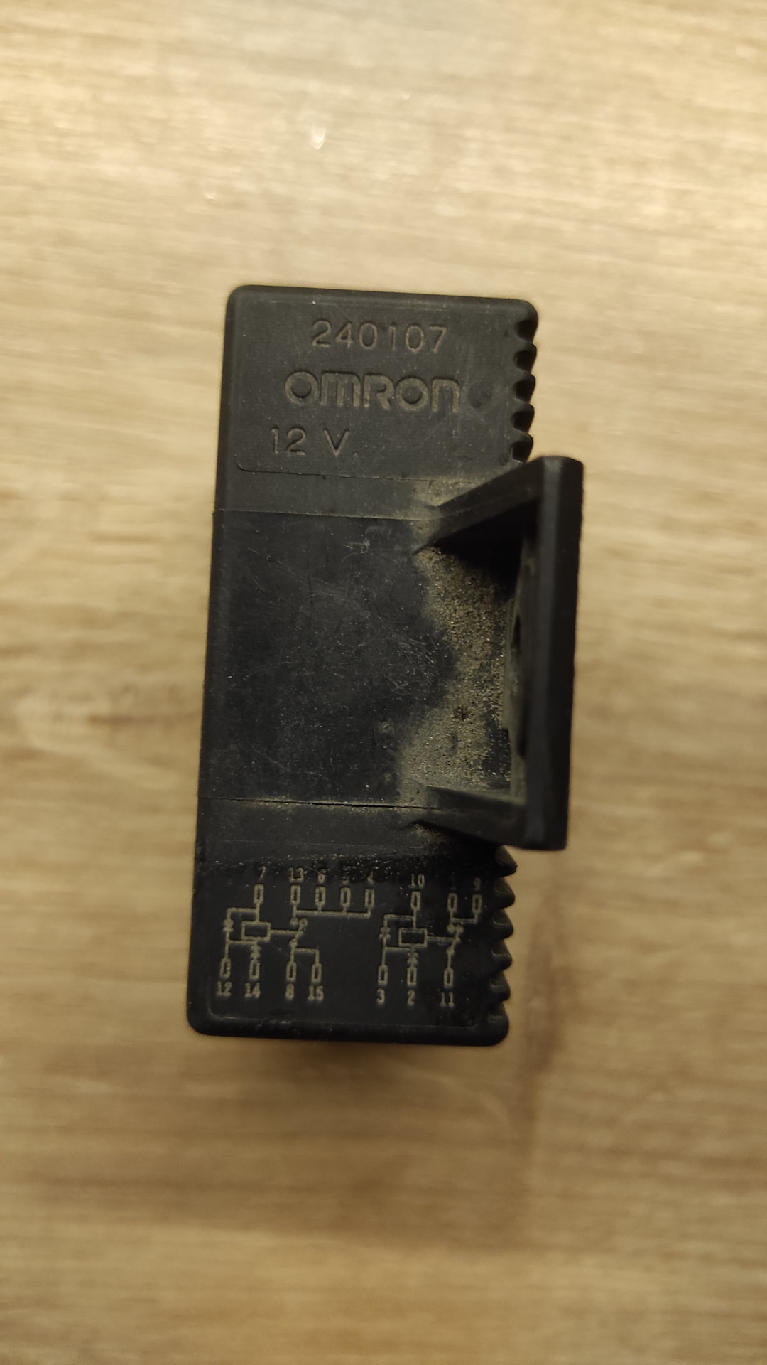

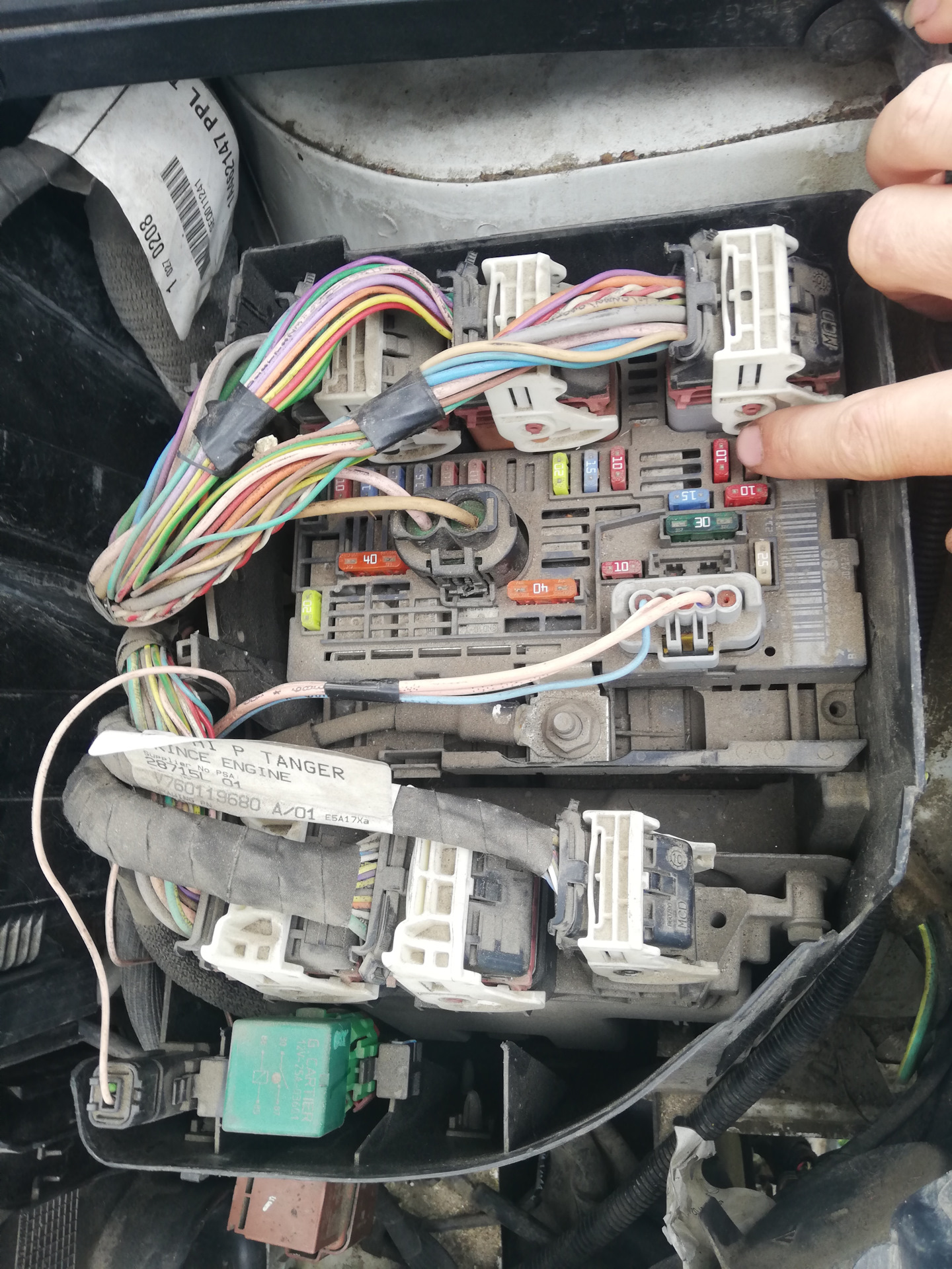

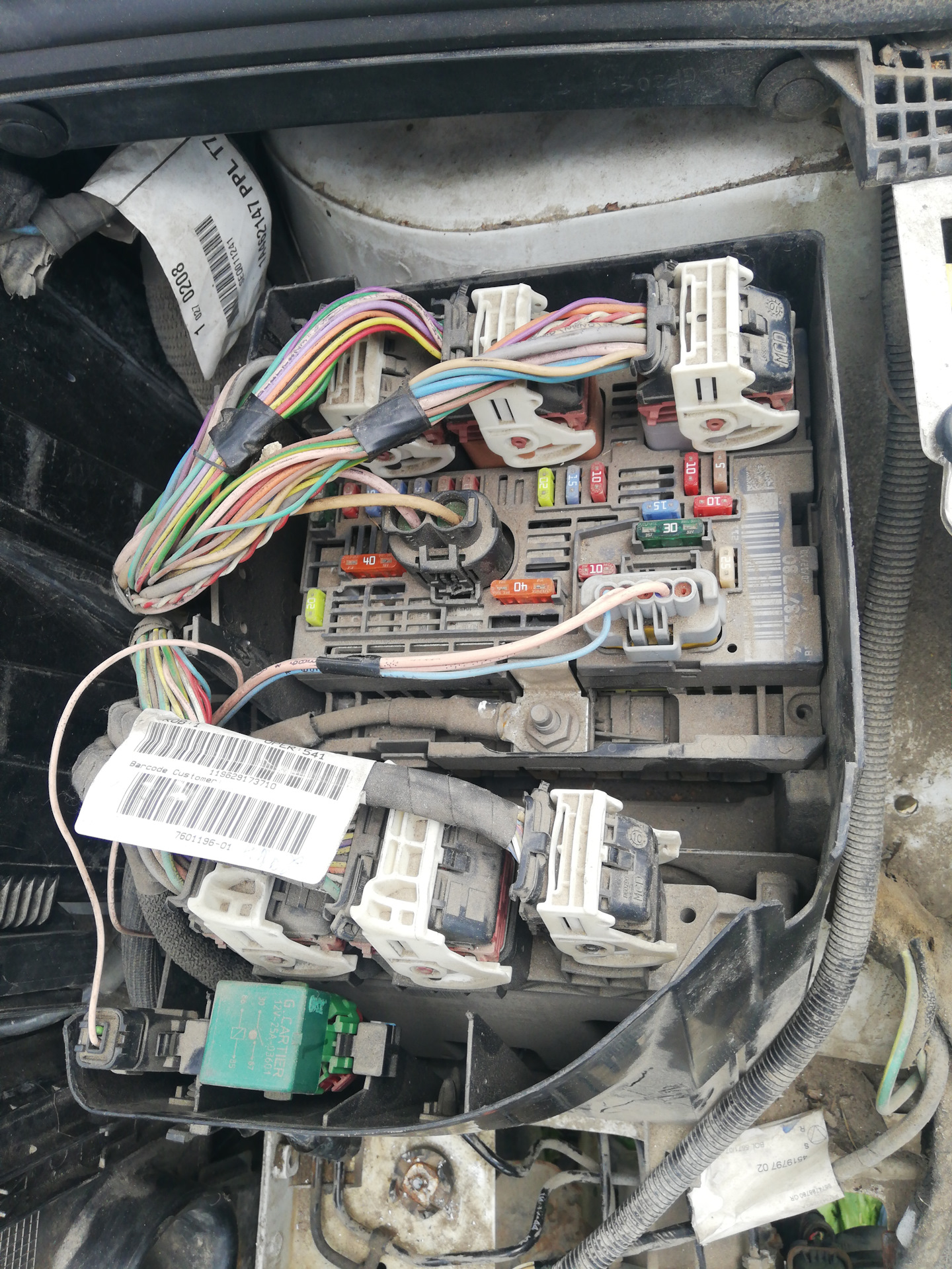

Учитывая комплект, я бы поставил на релюху, которая на АКБ стоит, белая
на АКБ я ничего не трогал. есть фото что за реле?

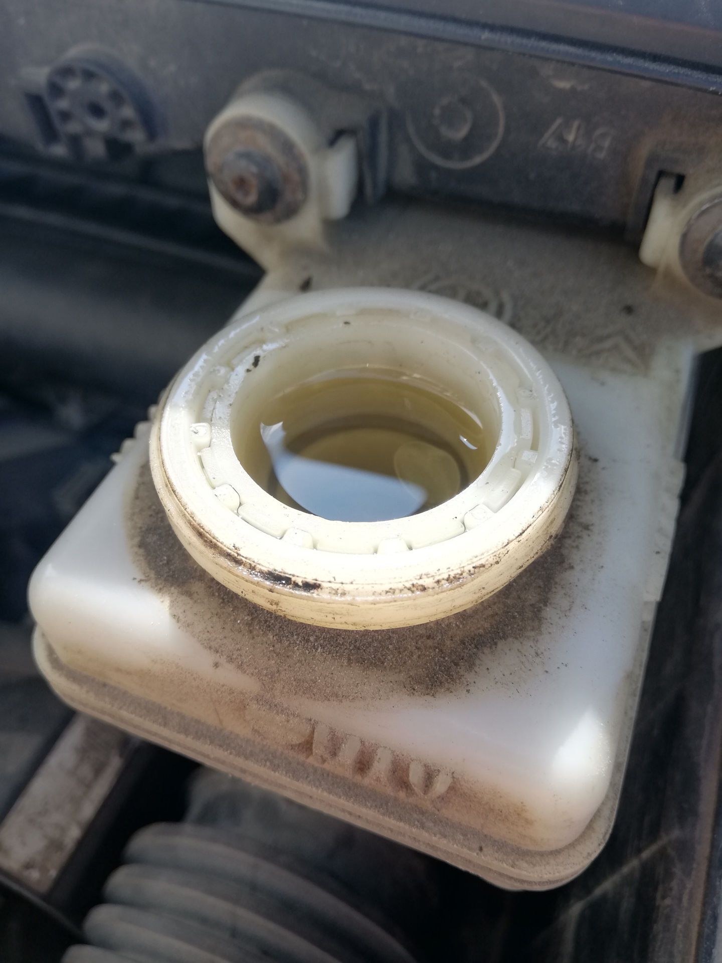

Долил до такого уровня поитогу.
Вот там у меня пролетело полтора дня, на данный момент 10:35 и машина едет.
Неожиданный поворот событий.
Хочу всех поблагодарить за помощь, получил много эмоций и опыта.
Проблема была тут, см фото.
До сеточки по отметке мах — у меня оказывается неверно, а вот "с горлышком" как говорится, почти до краёв — это в самый раз.
Остался только чек.
Чена вопроса: 15-20 грамм тормозной жидкости.
Итог: не внимательность к деталям, спешка в первичном осмотре авто во время поломки.
Датчик уровня тормозной жидкости, как помниться находиться во втором бачке на самом гтц. Так что это не то и проблема возможно вылезет снова.
У меня она находилась тут с внешней стороны кожуха
Походу это та коричневая, про которую я спрашивал
Коричневое реле, это реле вальватроника
это да у ер6с, а у ер6 там еще рядом и реле абс
Так они же ещё отличаются наличием и отсутствием блока pgda или как там этом черт под лаком обзывается)
bpga-блок защиты и распределения
Но топик написал, что у него подобного нет и реле абс.нет на корпусе блока предохранителей. Так что я в тупике по его комплектации.
у него ер6с он мне вин кидал, а вот чего bpga нет это вопрос
Halera078

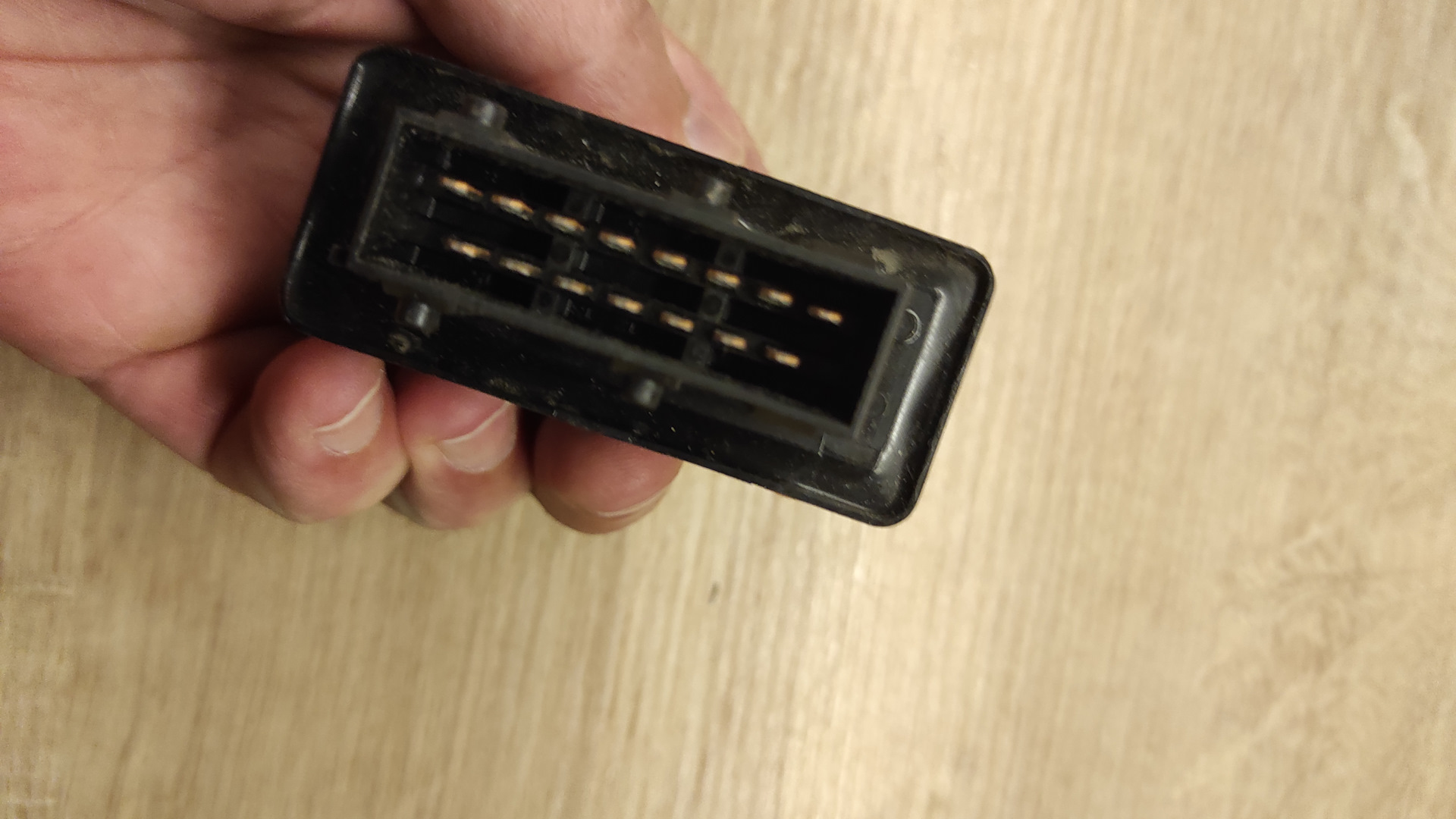

А ты был прав
Была похожая ситуация, но без пинка, появилась плавающая ошибка по АБС. Заменил реле, ошибка пропала и больше не появлялась.

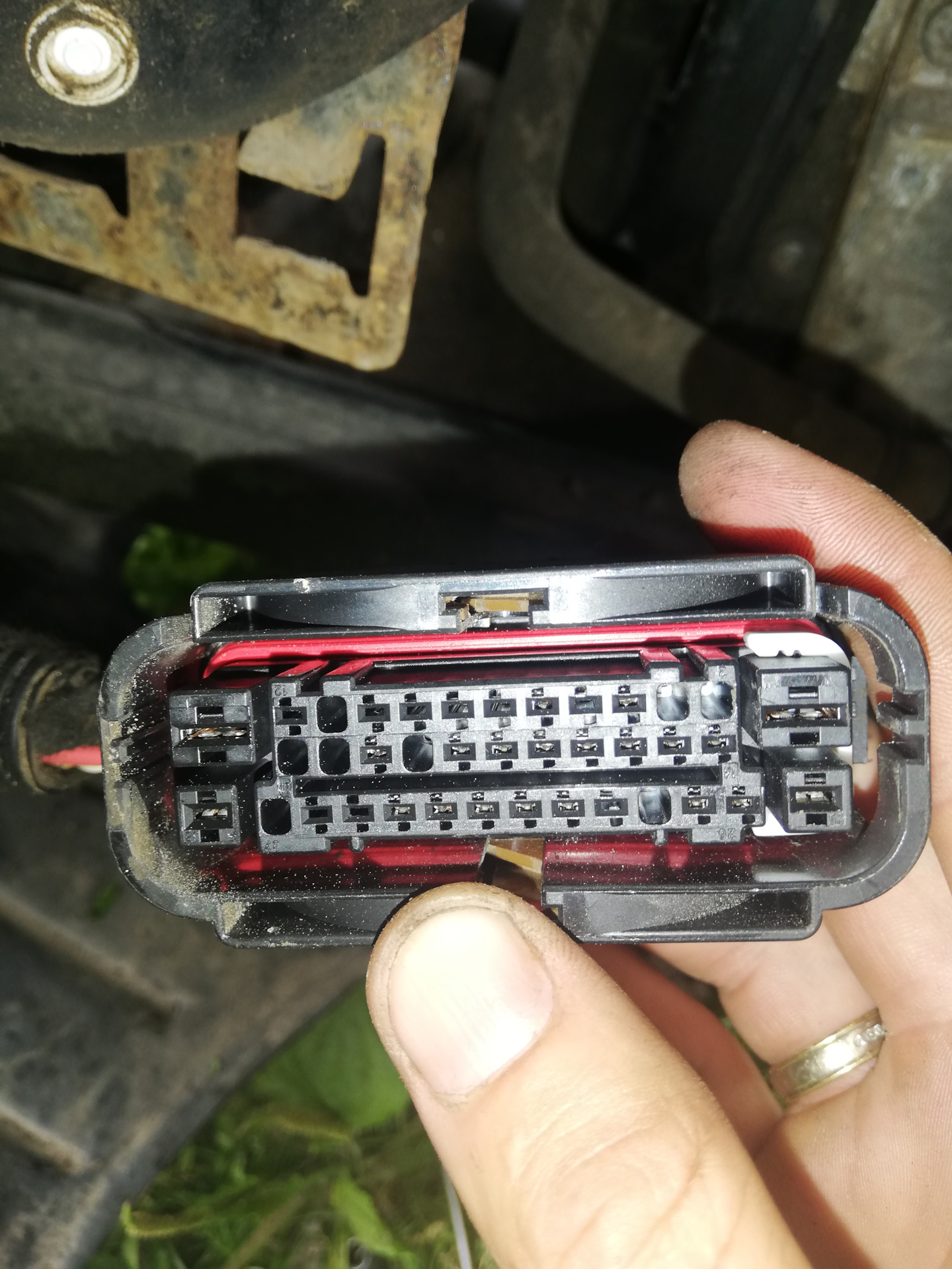

А есть фото со стороны разъёма?
Спасибо за фото.

Кто нибудь знает какие пины на этих проводах

Что за реле идёт рядом с массой?
если ер6 то реле абс, если ер6с-реле контроля питания

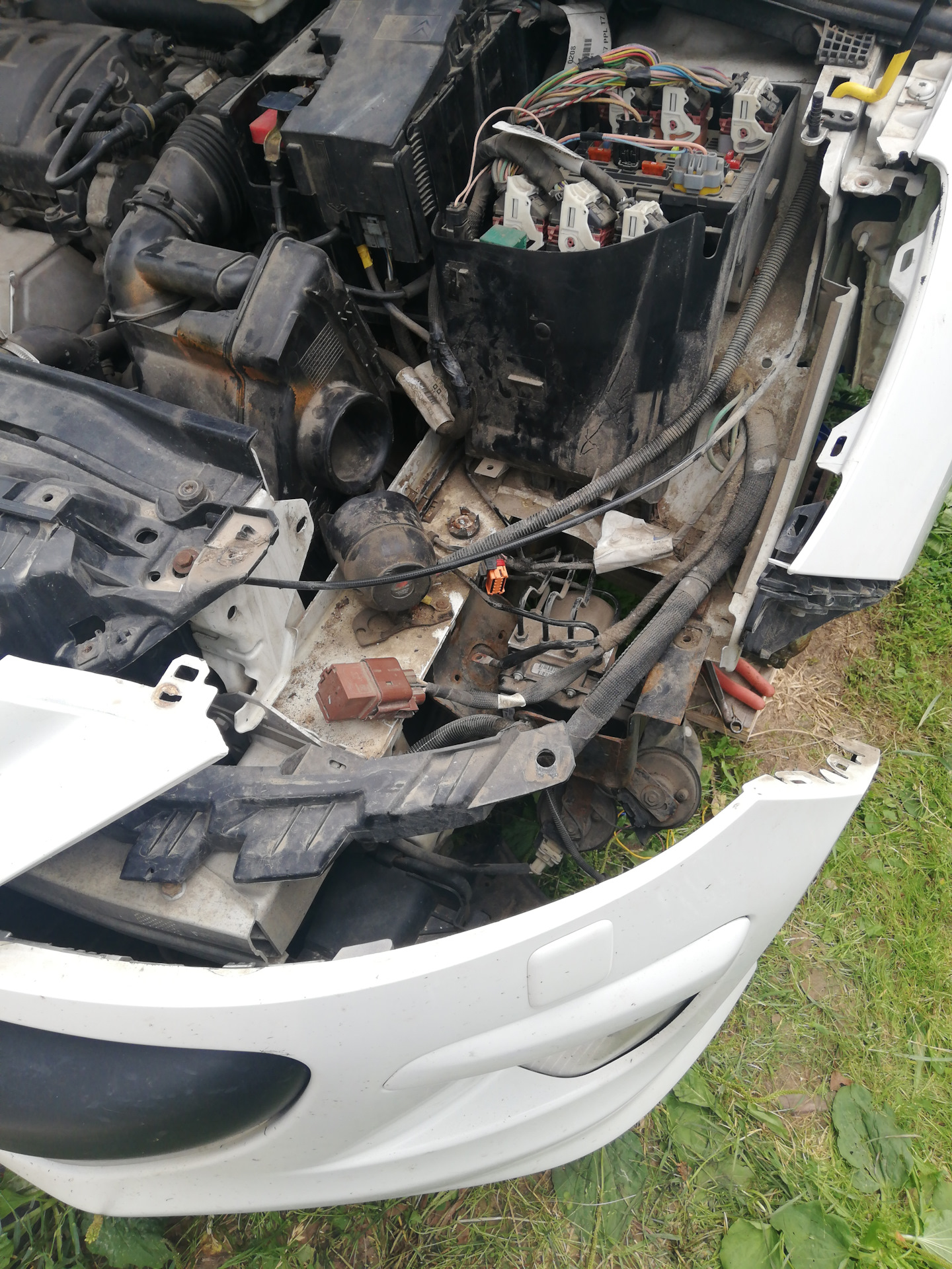

Питание на предохранителях есть? На блок АБС питание приходит ? Состояние разъема АБС на bsi?
А где на бси он находится?
www.drive2.ru/l/649581575159172252/ проверяй питание на абс, если там все ок, то скорее всего абс мозги под замену
Спасибо, проверил по ссылке питание на блок абс приходит.

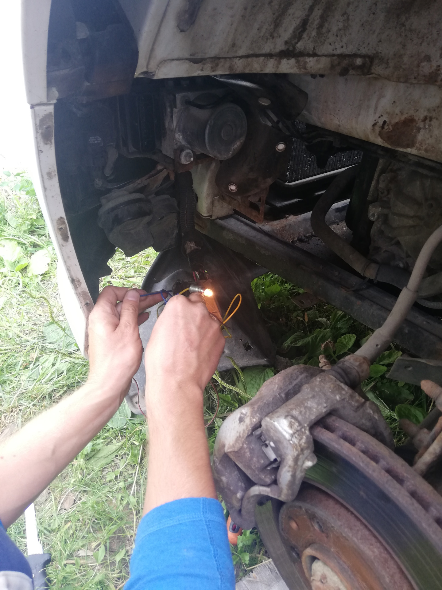

Я её пытался открутить минут 20 назад и сломал болт 😁
Высверливай, там все заржавело же
Сделал, там полны пипец, теперь масса есть.
Проблема осталась ((((

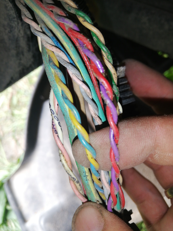

В косу
Что значит в косу?
Смотреть проводку.
3Ha4ko
До бси тоже проводка целая

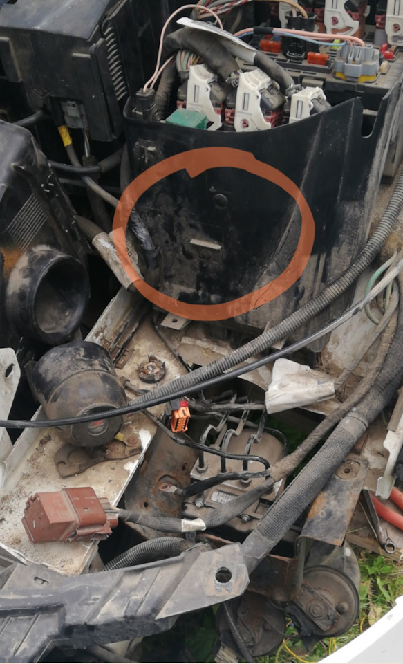

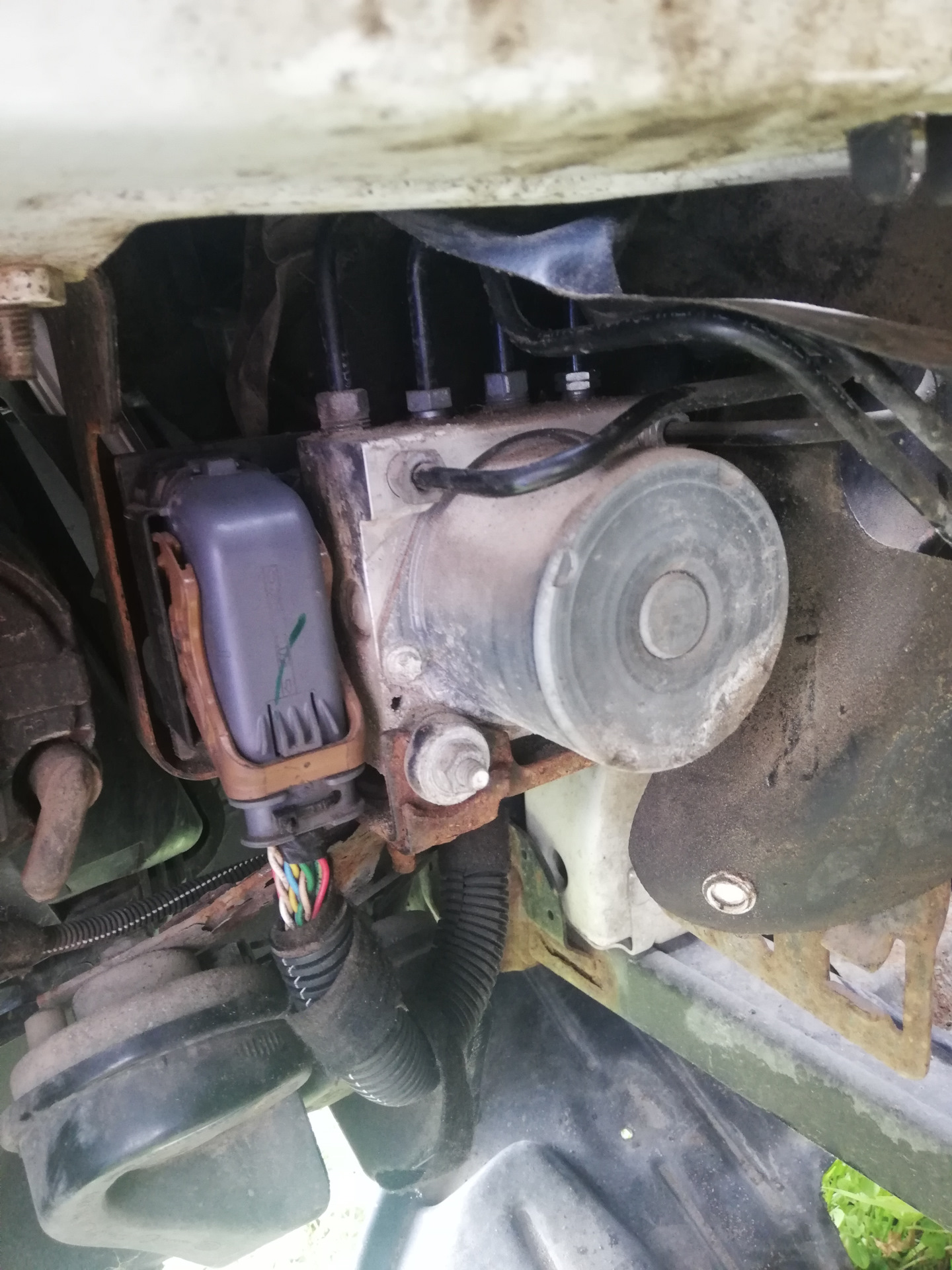

А вот на моем фото где он?
Это разные блоки. У Вас -PSF1 под капотом. А BSI в салоне у левого колена.
Нашел

Я бы прозвонил все провода, и если они в порядке, грешил бы на блок АБС или BSI. Можно заглянуть в электронную часть блока АБС, и посмотреть не окислен ли он.

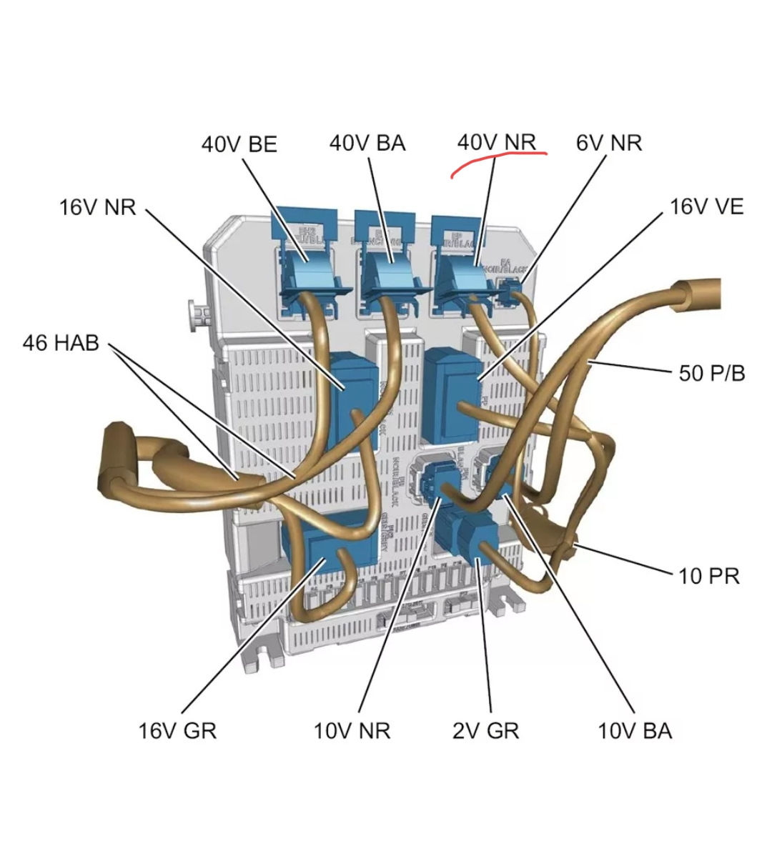

Т. Е. Мне нужен разъём 40V NR?
его прозвонить?
Прозвонить контакты на нём и соответствующие на разъеме АБС.
На обрыв цепи вы имеете ввиду?
Да.

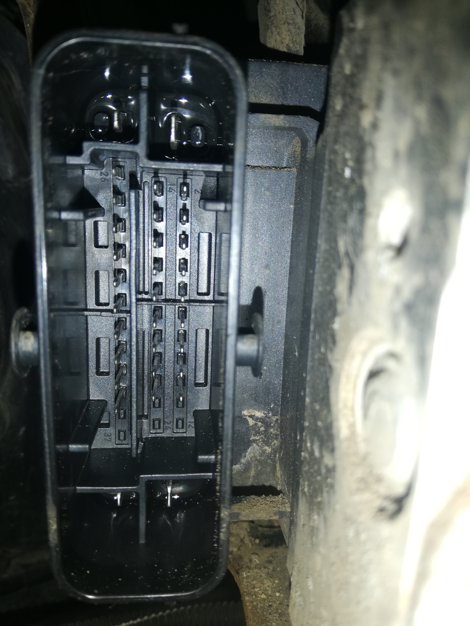

А как он отсоединяется есть предположение?
Не подскажу. Не приходилось.
Leon891Leon

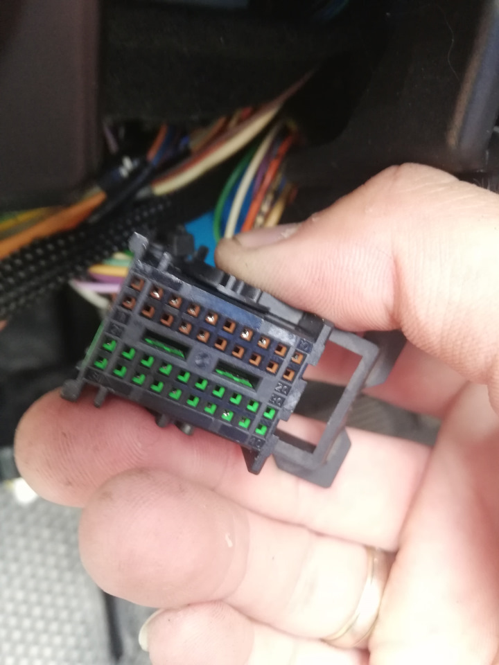

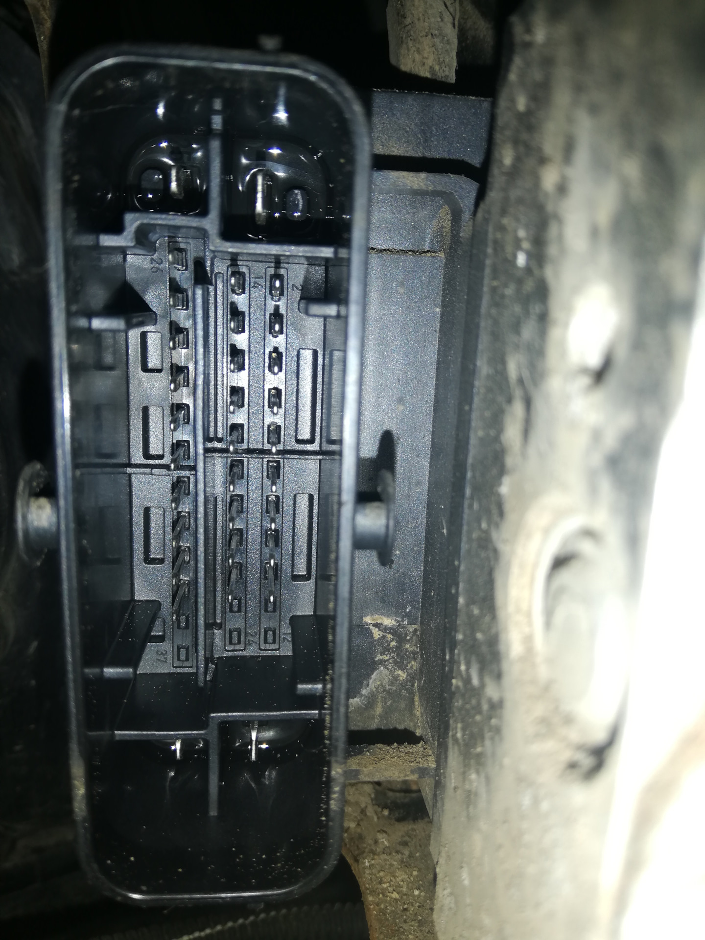

Отсоединил этот разъём от bsi но на нем 40 пинов а на abs 38 это норм?
Да. С АБС работают 3 или 4. Ищите схему с номерами взаимосвязанных контактов на АБС и BSI .
Позвонил абс-бси, проводка целая
Значит, электрическая часть в порядке! С электронной посложнее. Следующий шаг представляю — подставить подменный BSI.

Сфоткай что одевается на аккумулятор. Плюсовую клемму. Она с модулем контроля заряда или нетю
Сам блок предохранителей на АКБ без крышек
нету, просто старая раздолбанная клема, которую надо менять,
