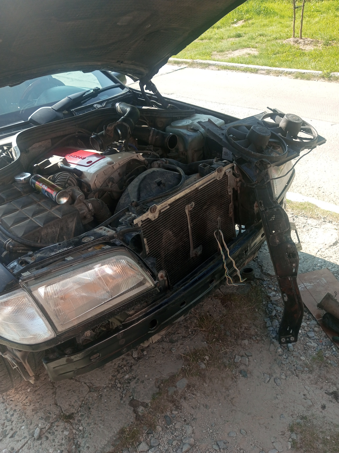

За последнее время:
Поменял и покрасил крышку багажника, капот, отремонтировал передний бампер(новая губа, решетки, подкрылки и тд), переварили правую часть багажника сгнившая была и дыра, установил новые все 4 заглушки на накладки порогов потдомкратников, переварили полностью выхлопную систему, заменил мотор печки на новый старый дребезжал плюс установил фильтр салонный(так же перепаял резистор регулятора оборотов обдува заказывал на озоне), поменял свечи на иридиевые denso и одну катушку на новую тк в один момент машина начала троить и не ехать, поставил новый бензонасос с фильтром, поменял доп. помпу заказал с японского разбора, поменял клапана печки (на старом всегда дуло горячим воздухом), заменил интеркуллер тоже контракт установил полностью алюминевый(старый был кривой и дырявый) и патрубок с левой стороны тоже поменял с пластикого родного на алюминевый, жду контракт левую фару тк какая та до меня бесталочь установила туда с дорестайла. В общем это малая часть что сделал описывать долго, кароче машина закалхожена и ушатана была. Сейчас заказанно новое лобовое стекло, бежала вода сверху когда проклеивал мне стекольщик и устанавливал дворник на место треснул мне его, так же на нем было аж 2 слоя тонировки. Еще лежит новое левое крыло производства Тайвань и куча новых запчастей по ходовой, пока не устанавливаю тк с правой стороны гнуто ухо нижнего рычага надо вытягивать, а в Нягани что-то тут не могу найти кто это мне сделает.
