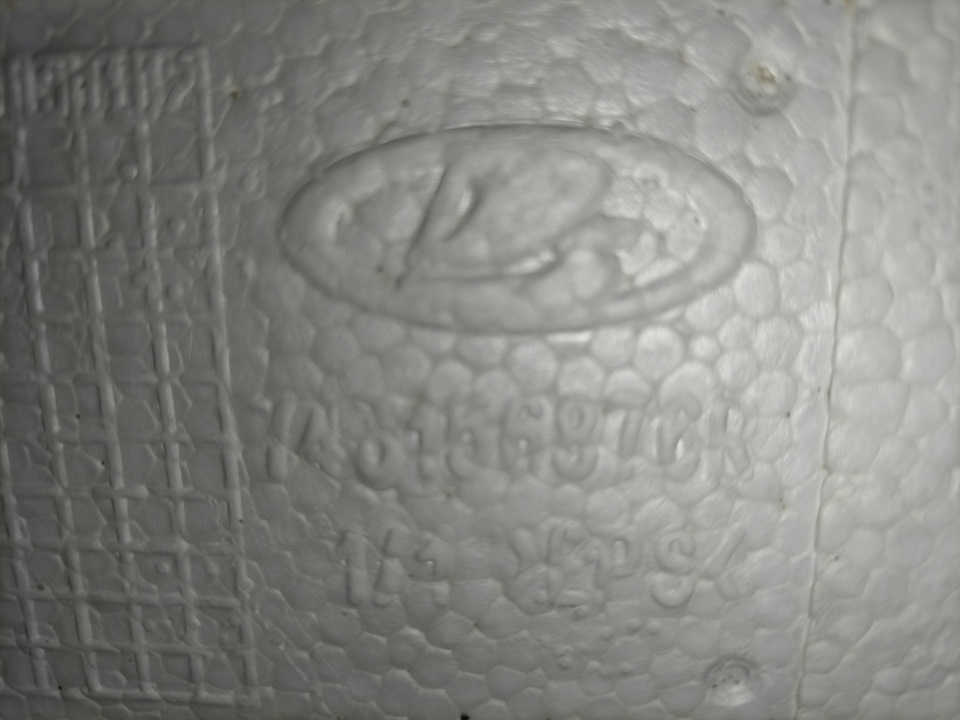

Всем доброго времени суток, думаю ни у одного меня возникала проблема треснутого и продавленного пенопласта, то есть шумоизоляции под ногами водителя. Поэтому решил залезть под ковролин и откопать артикул этого злополучного куска пенопласта. Нашёл его быстро и сфотал.
Вот и сам артикул для быстрого поиска данной штуковины: 743156876R
Пользуйтесь. В скором времени думаю закажу себе новый пенопласт, и поменяю, чтобы под ногами было все ровно. Всем мира и добра❤️✌️

сегодня кстати залез под ковролин в целом так пенопласт не так просажен и думаю есть смысл заколхозить какой нибудь фанерой или куском резины толстым, чтобы выровнять, потому что он треснул это да, но новый думаю тоже на раз два треснет, а просажен в основном под правой ногой вдоль педали газа. Вот туда надо что сообразить чтобы все ровно стало🤔

Я тоже там мастерил, подкладывал куски, но пенопласт стоит всего 900р, можно его и поменять и как раз усилить чем то чтобы в следующие разы он не трескался и продавливался

Столкнулся с данной проблемой. А смысл покупать и платить за него деньги? Подложи туда кусок резины или любого другого материала, который не впитывает воду.

Ну не все такие миниатюрные. Я вот тоже положил ЕВА ковры и накладку под педали. Если же возникнет проблема с продавливание пенопласта, то есть хозмаркеты где можно купить лист вспененного полиуретаны или плотного пенопласта и заменить заводское убожество.
Согласен, до этого на моей машине 5 лет ездили муж и жена, а они хорошей комплекции, да и я раньше был тоже не лёгким) поэтому подавился на раз-два, спасибо за совет
