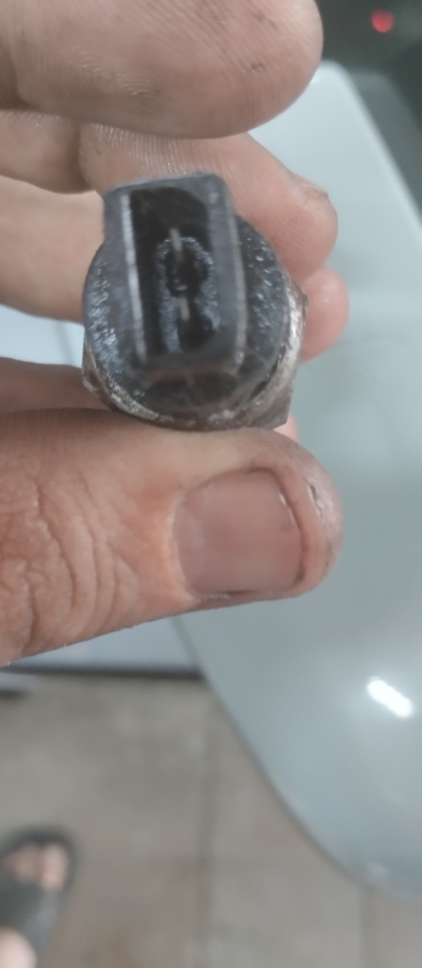

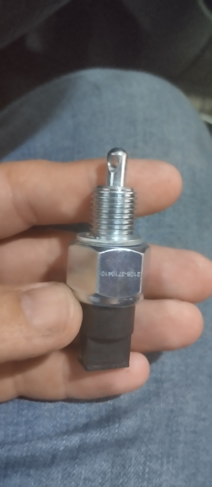

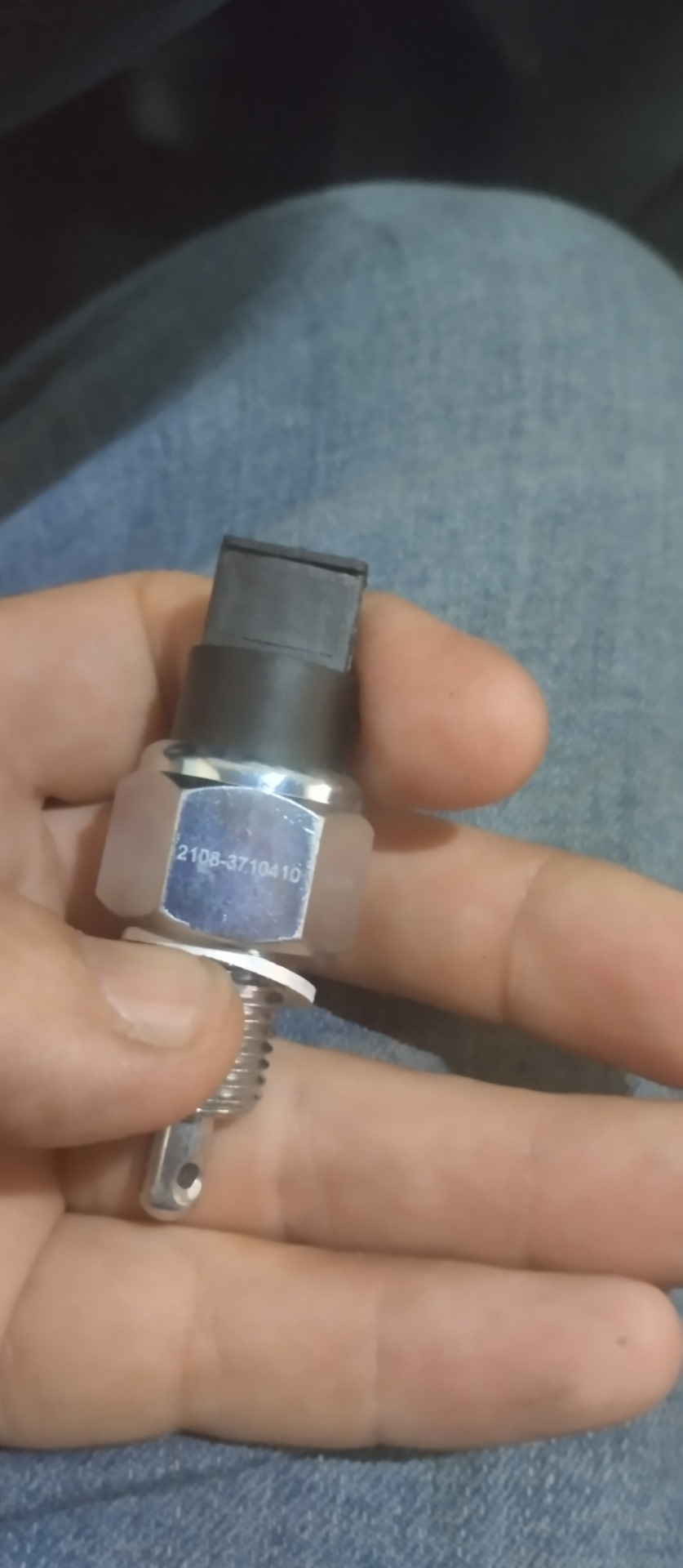

Всем добра и мира. Ситуация такая еду я никого не трогаю и слышу звук как будто что-то звенит, первая мысля опять это голоса в голове, но я утром выпил таблетку- шутка. Звук до более знакомый и где-то я его уже слышал. И пока думал где я могу слышать этот звук, вижу что свет при включение заднего хода горить, хотя я стою на нейтральном. Стал капать, сто процентов где-то коротит, первое что на ум пришло это перетерлась проводка, полез под машину и вуалья подтеки масло. Так как не первый год женат вспоминаю случай из моей жизни, что с датчика включение заднего хода бывает капает и при этом эта хрен замыкает контакты и отсюда этот звук и горять лампы. Поехали в лада деталь, у меня стоит от восьмерки. Замена до боли простая, ключ на 22, открутил только быстро а то по льется масло, и прикрутил. Только не забудьте новую шайбу поставить. Вот так я поборол голоса в голове. Всем добра.

Бывает пищит как при включении задней передачи из за того что в левом фонаре (точнее под фонарем) затекает вода на фишку в салоне и окисляется массовый провод. Это болезнь универсалов.
Тоже вариант, но в моём случае коротило именно лягушка, масло текло с контактов.
У меня так было как то на универсале, при нажатии на тормоз пищало как при задней.
