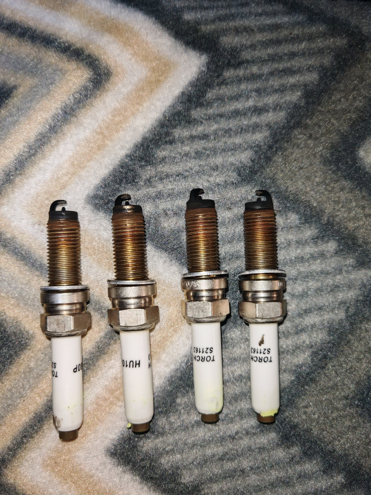

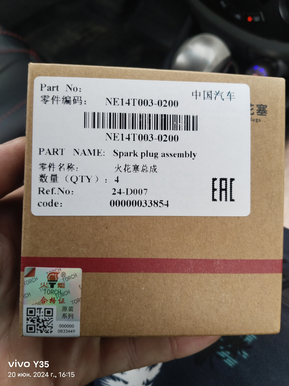

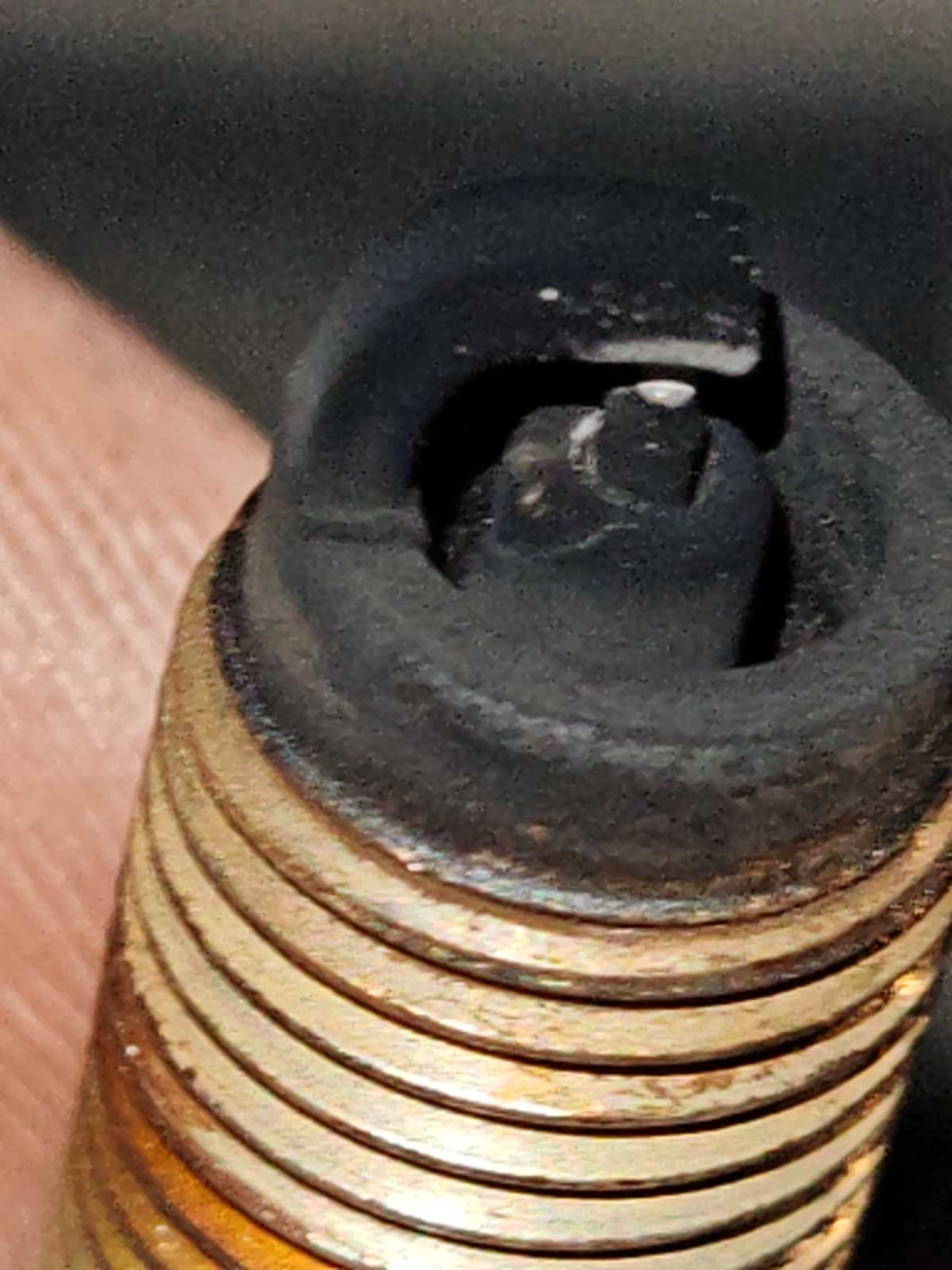

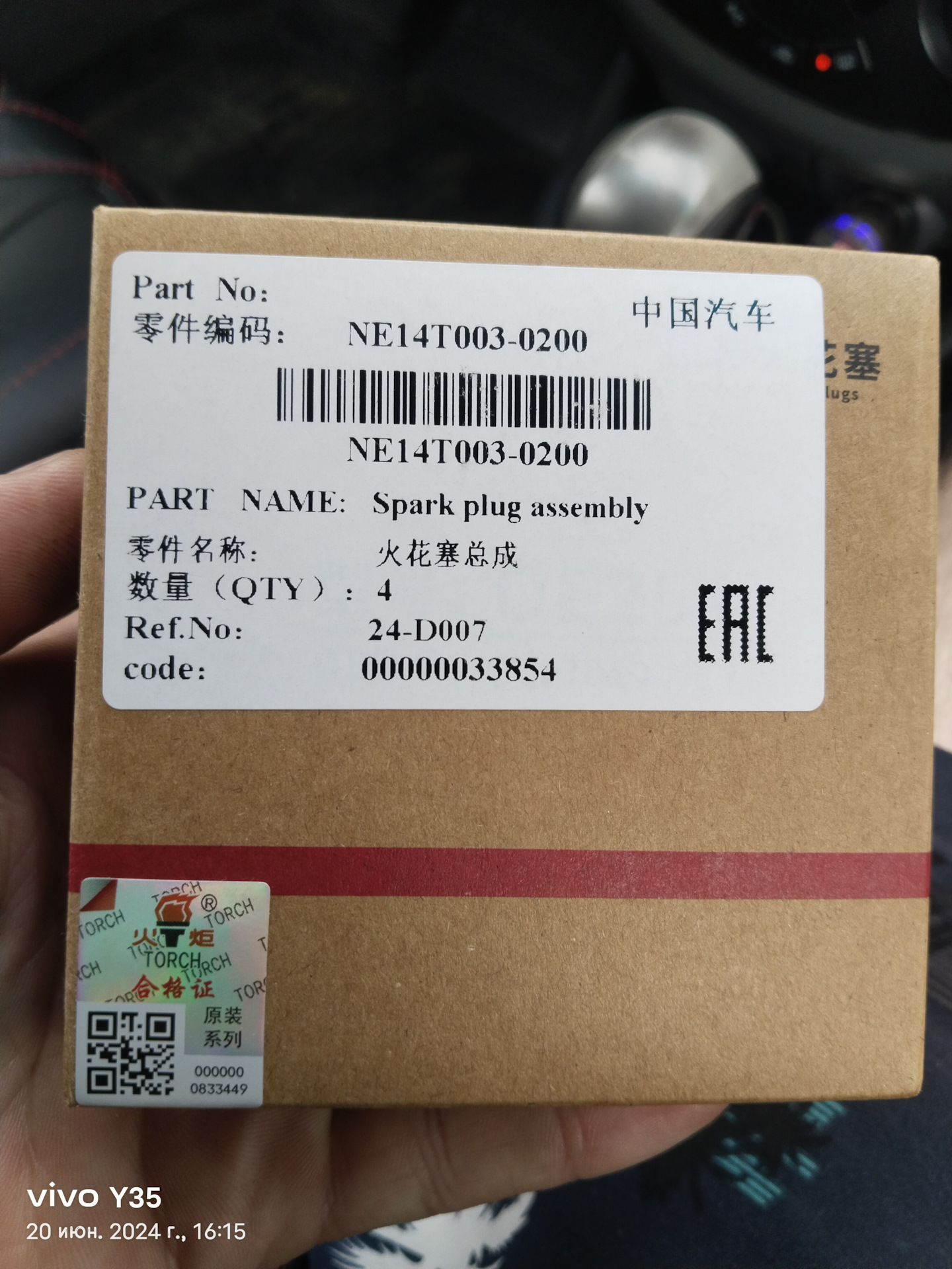

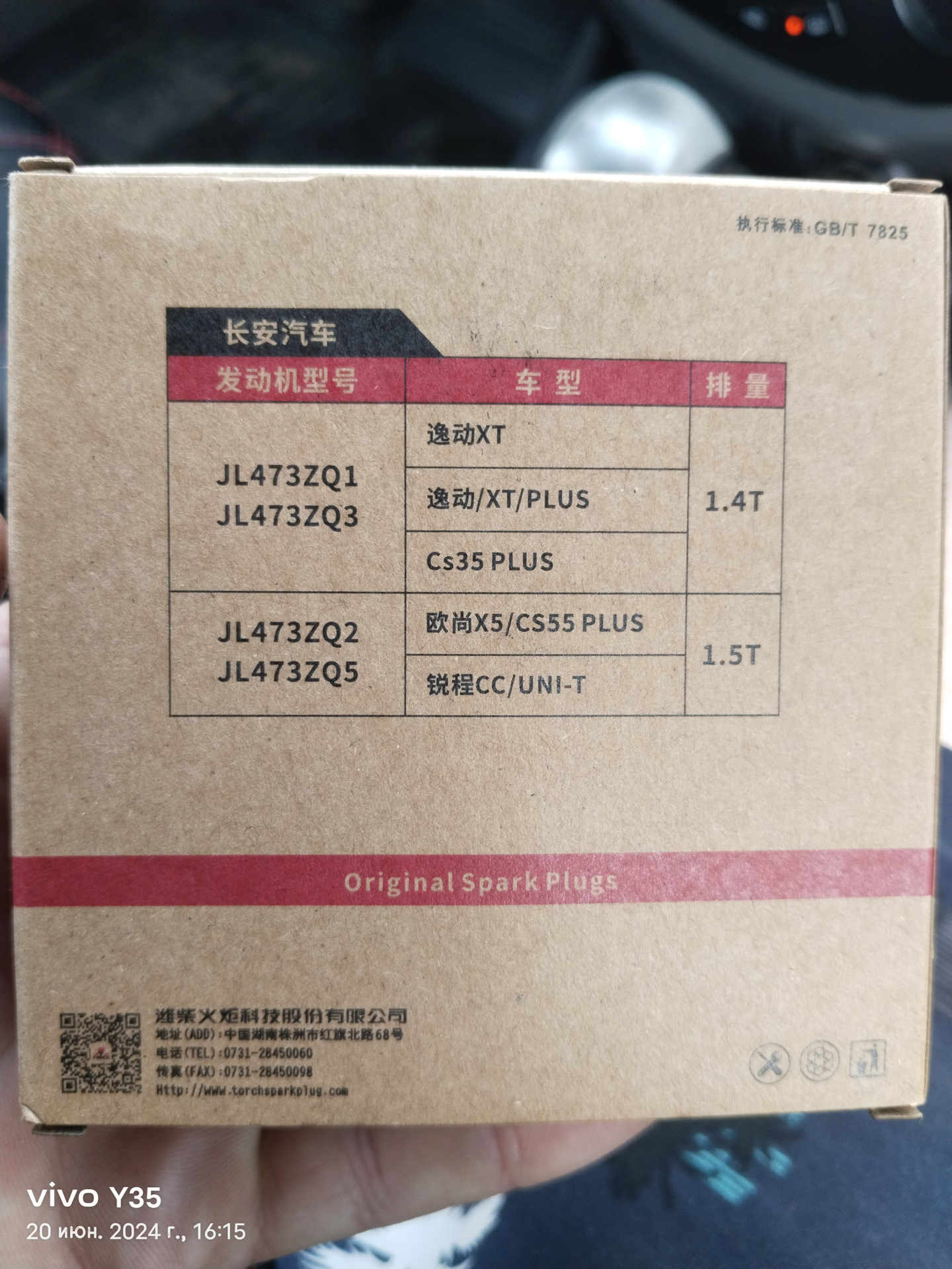

Ездил себе ездил все было хорошо и тут еду из дома на работу в Москву проехавши 400 км началось где то в Кубинки машина начала как-то поддергиваться ну думаю фиг знает приехал в место назначения пошел спать. Проснулся собрался ехать на работу обычно заводил с автозапуска, а тут пошел так ну в общем завел машину и понимаю такое чувство что мотор подтраивает на 1200 оборотах и когда прогревается пропадает но все-равно какой-то есть дисбаланс короче поехал и машина начинает дергаться где то на 1700 оборотах ну думаю была такая ерунда на Лада Веста там были свечи пришли в негодность только там был пробег 80тыс км думаю зашибись! Короче нахожу свечи в интернете 3500 на озоне боялся конечно их брать ну думаю попробую и купил. Конечно у диллеров не стал покупать так как они мне залупили на ТО 25ты км за свечи 8000т и замена их 2000т рублей я так подумал вы серьезно за свечи!
Комментарии 60
Я так понимаю свечи с озона оказались палью?
Оригинальные!

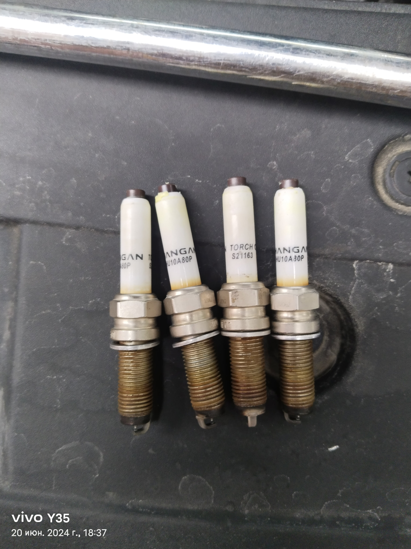

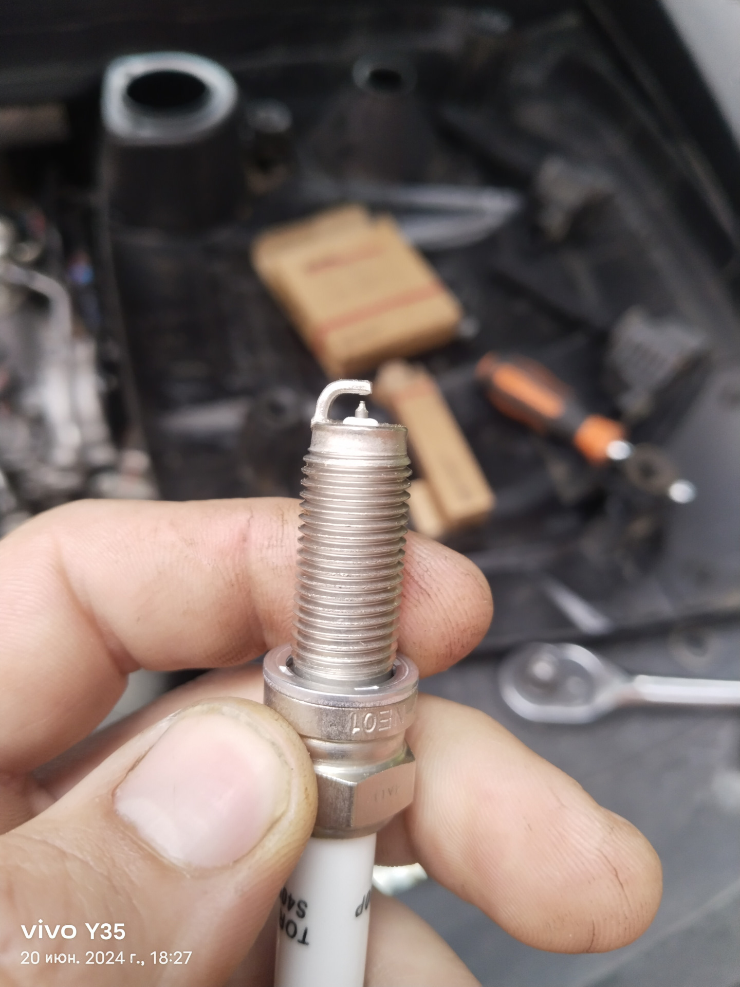

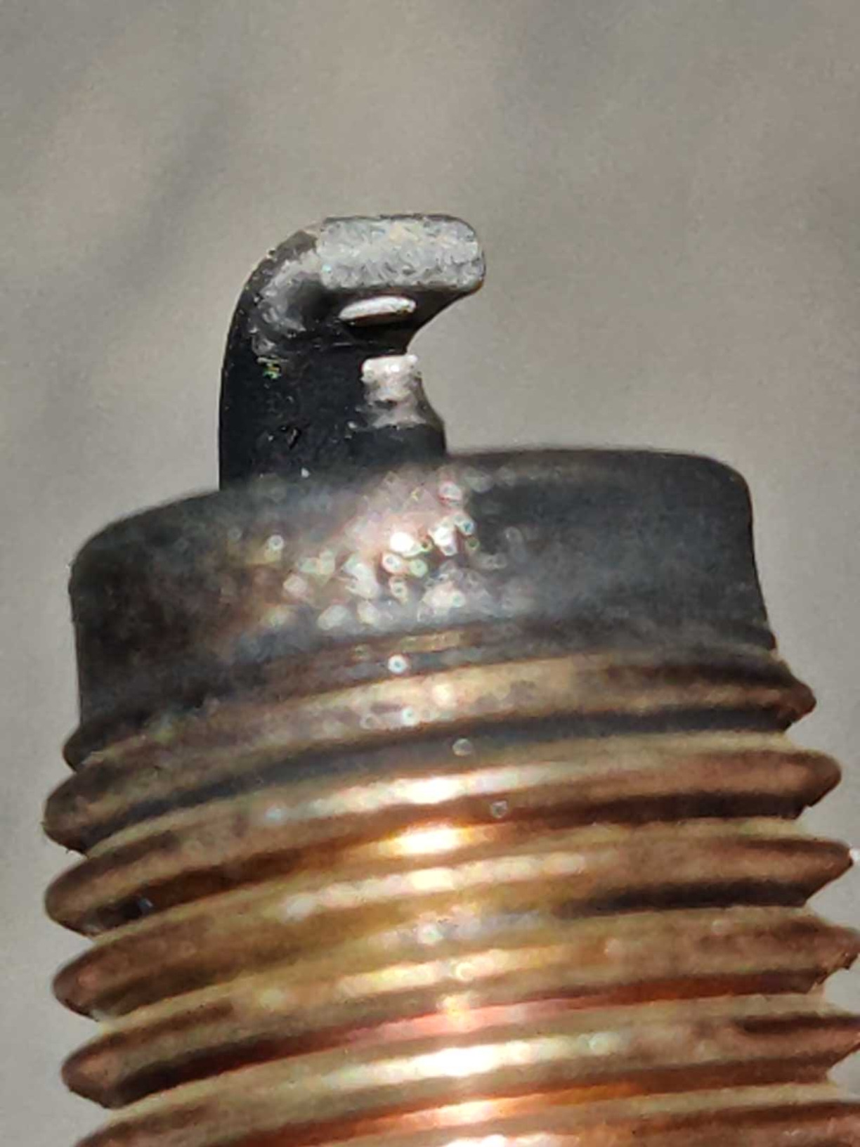

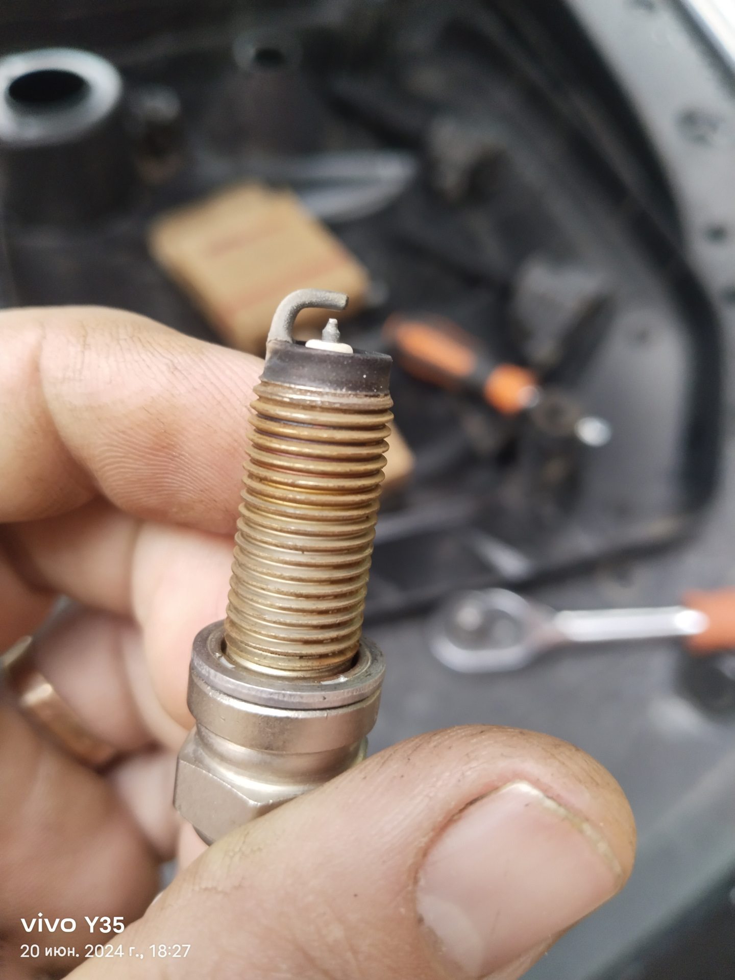

А еще вот что увидел, но даижок работает четко
Но по таким свечам не может он четко работать, на скорости нету дергоний машины?
В том то и дело динамика отличная🤔

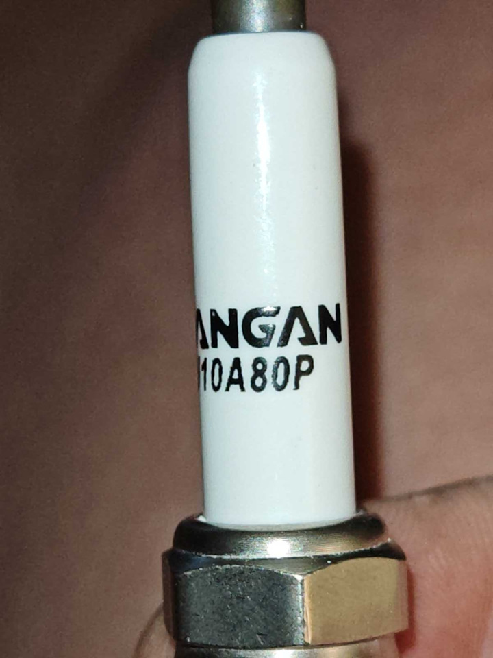

Надписи чанган нет

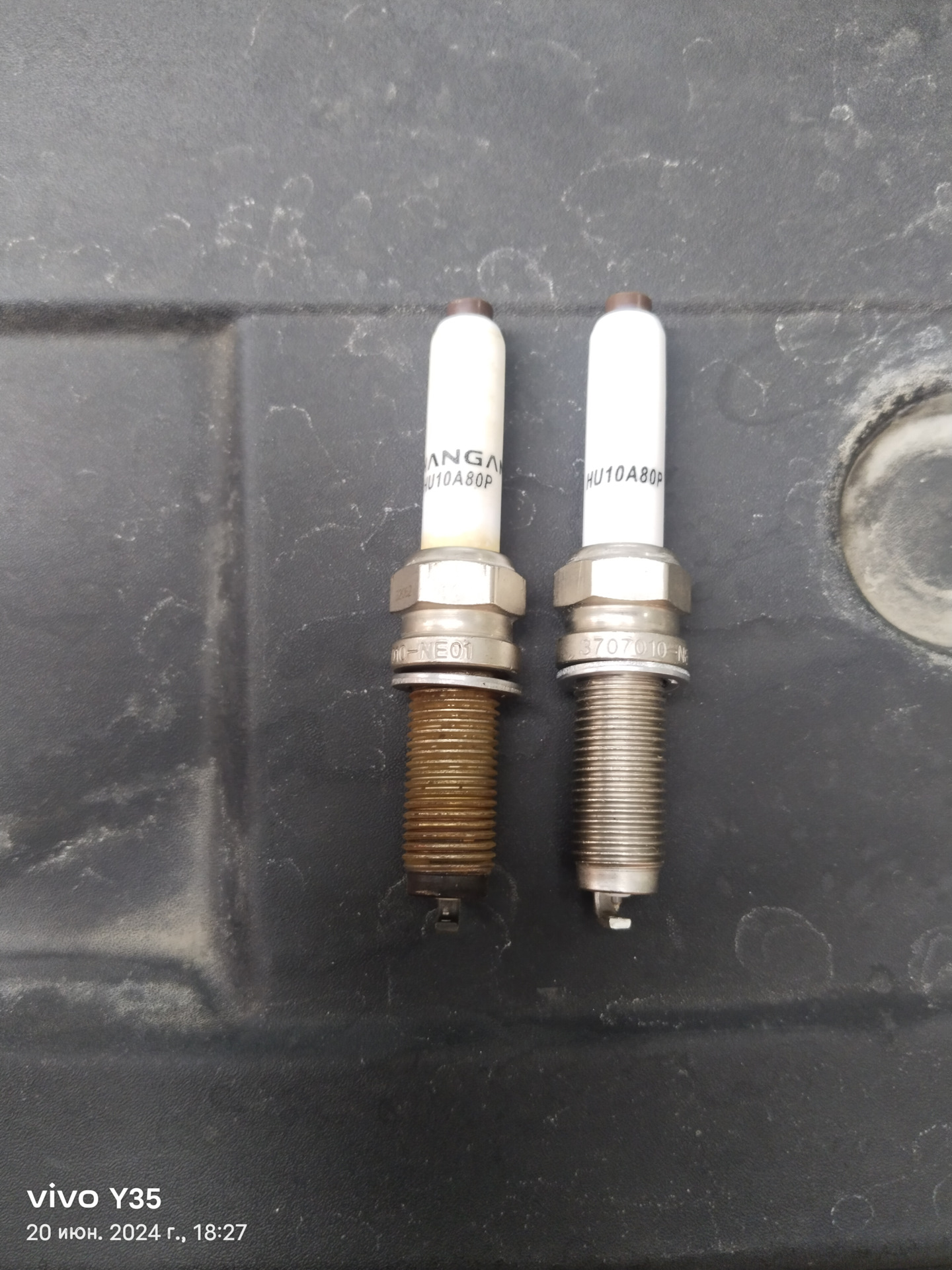

У тебя снятые в хорошем состоянии, я для проверки снял на 7тыщах пробега
Ну у меня на втором фото мои оригинальные свечи которые стояли с завода
В том то и дело, у меня надписи чанган нету.
Serega7777777777

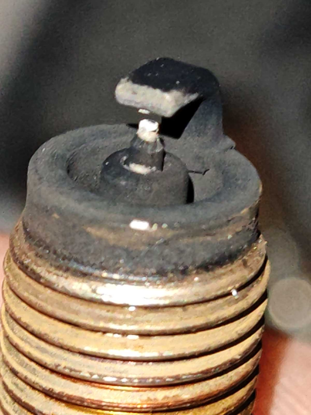

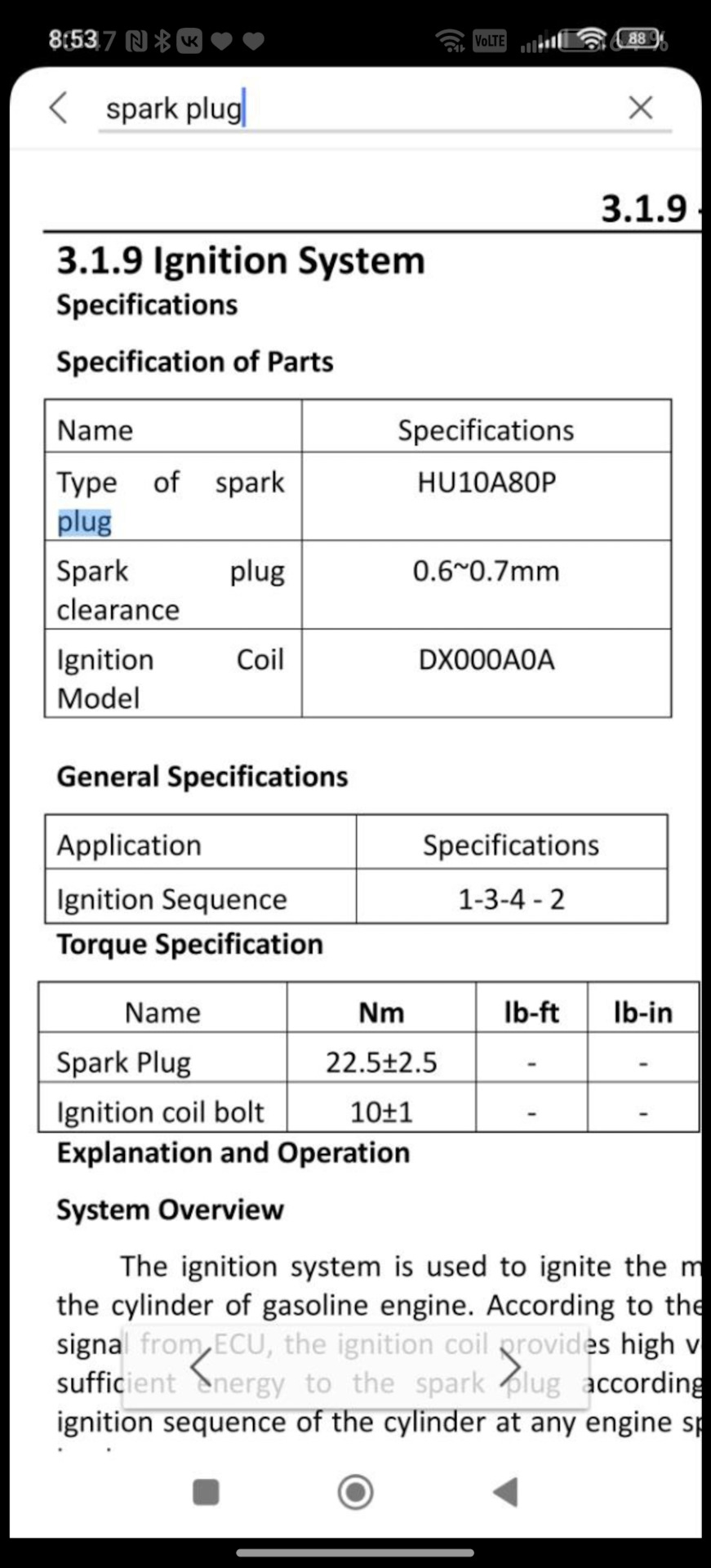

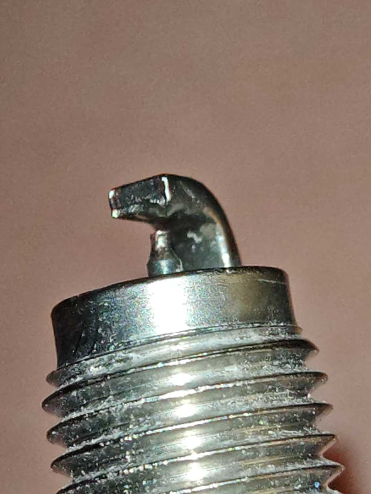

Мне подозрительно кажется зазор 0.6 маленький на моих свечах, вроде как 0.9 должен быть
Ну вообще то да как-то маловат зазор в свечах 🤔
Пришла сегодня новая, зазор такой же🤔0.6
Как то странно конечно такой маленький зазор даже интересно 🤔
Serega7777777777
И надпись есть чанган
Ну вот теперь как оригинал)))))
Ну как бы сомнения одолевают, боковой электрод должен быть без прорези и напротив центрального должен быть впаян иридий, круглая деталька, и качество центрального электрода не соответствует частоте обработки и я тут покрутил моторчик до 4х тыщ в ручном режиме, продул хорошенько и выкрученная свеча родная стала получше, так что думаю зима прогревы и неспешная езда закоптили свечки, но на работу мотора это никак не сказывалось😁👍
Ну может и по этому так у тебя, ну как я и говорил тихая езда твоя ну главное на работу мотора не влияет так и хорошо 😀
Ну да я успокоился, буду теперь за городом продувать его😁, машинка шустрая, тока чуть в городе дотронулся газа, уже летит надо притормаживать😁👍
Конечно переодически надо продувать котлы 😁ну это да город это такая штука 😄
Тем более на автомате😁👍

По мануалу подсказали, получается норма, но странно конечно😁
Ну раз по монуалу так и должно быть значит так и надо)))))
Serega7777777777
Не, по мануалу такой и должен быть оказывается
Ну я и проехал на свечах 32 тыс состояния у меня по лучше на много чем у тебя на 7тыс, а каким бензином заправляешь?
95м роснефть, бенз средний, город удаленный, но на других машинах никогда таких свечей небыло, вот незнаю куда копать…может подменили свечки паленые?

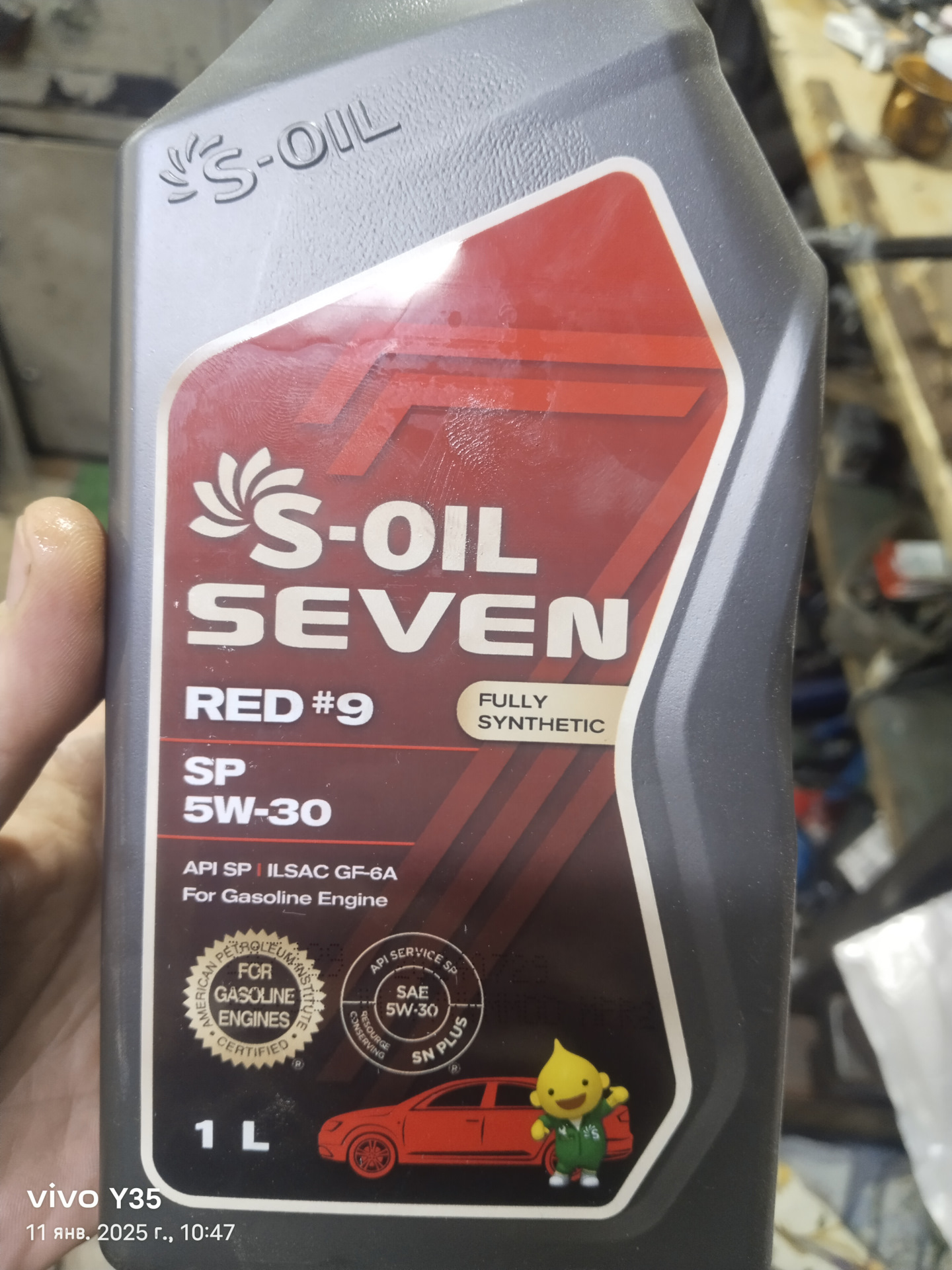

Ну я вот такое заливаю
Ясно, была октаха А7 турбовая, в нее 1й хозяин заливал 5-40 а3б4, я продолжил, хотя там тоже не рекомендовано заводом, сдавал трейд ин 177тыщ пробега, масло не ела, в мотор не лазили, протянула бы она стока на водичке?

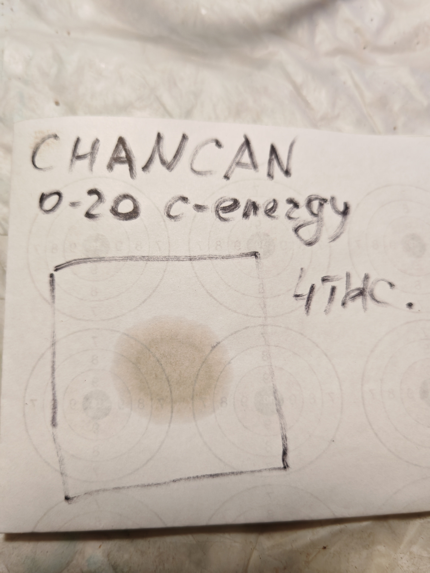

Масляный тест на 4х тыщах, присадки заканчивают свою работу, масло к замене, но радует что частиц износа ооочень мало, это я 2 лня назад менял с g-energy перешел на роснефть.
Ну вот я про это и говорю а диллеры говорят менять на 10тыс вот и результат почему моторы так мало работают)))))

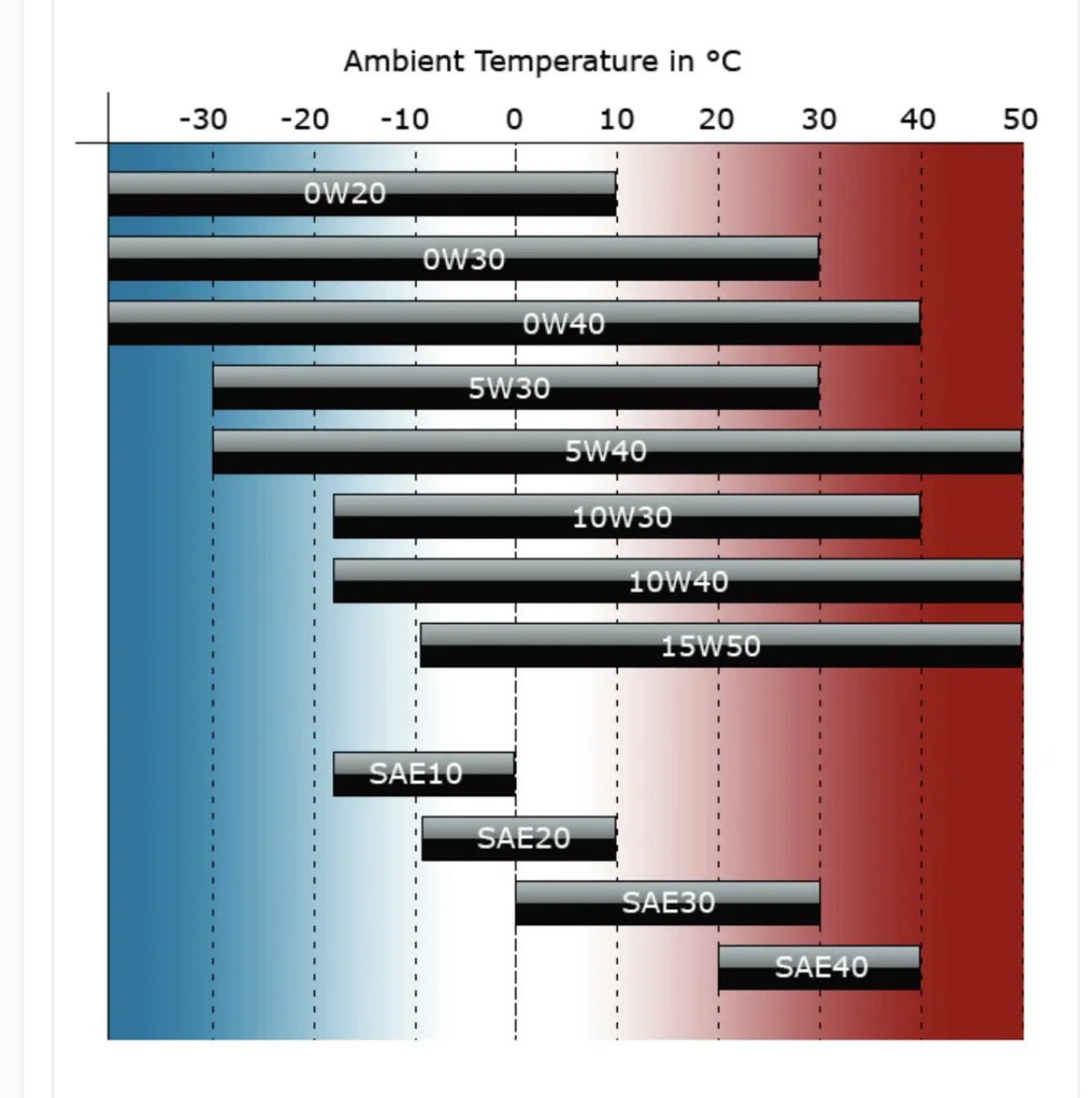

Я думаю что протянула если бы ездить в пенсионерском режиме масло каждые 5тыс менять то да, и то на 0w20 я думаю что там масленной пленки так каковой особо нет по этому и ходят моторы по 100тыс, а потом на выкинштейн ну это мое мнения))))) хотя я сколько видео пересмотрел про масло 0w20 и особо положительных отзывов по эти масла нету да там пишут оно для жарких стран где температура к 40градусам
Скорее наоборот, для холодных стран, китайцы думают мы тут в июле в шубах ходим и согреваемся об медведей
Ну хотя походу да думают что у нас морозы минус 40 )))))

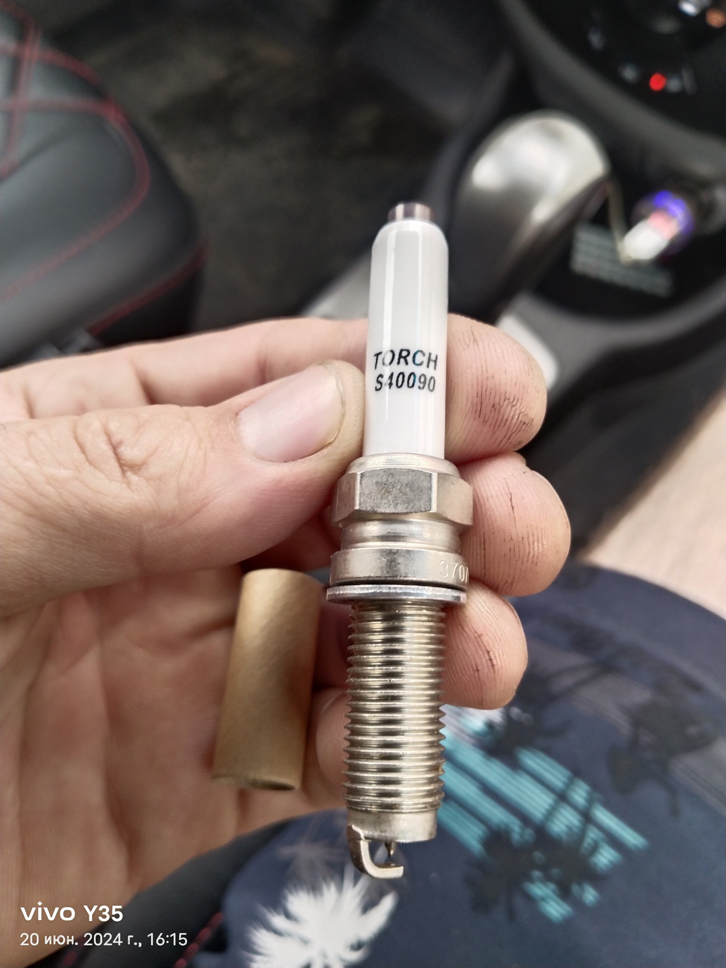

Я не спорю может свечи Торчи и хорошие, может просто мне такие попались. Я на рабочем соболе 3 комплекта поменял свечей у знакомого есть прибор для проверки свечей под давлением проверили и только 3 комплект подошел, а мои свечи туда не подходят резьба меньше так бы когда купил сразу же проверил бы какие они.
Может мне повезло.

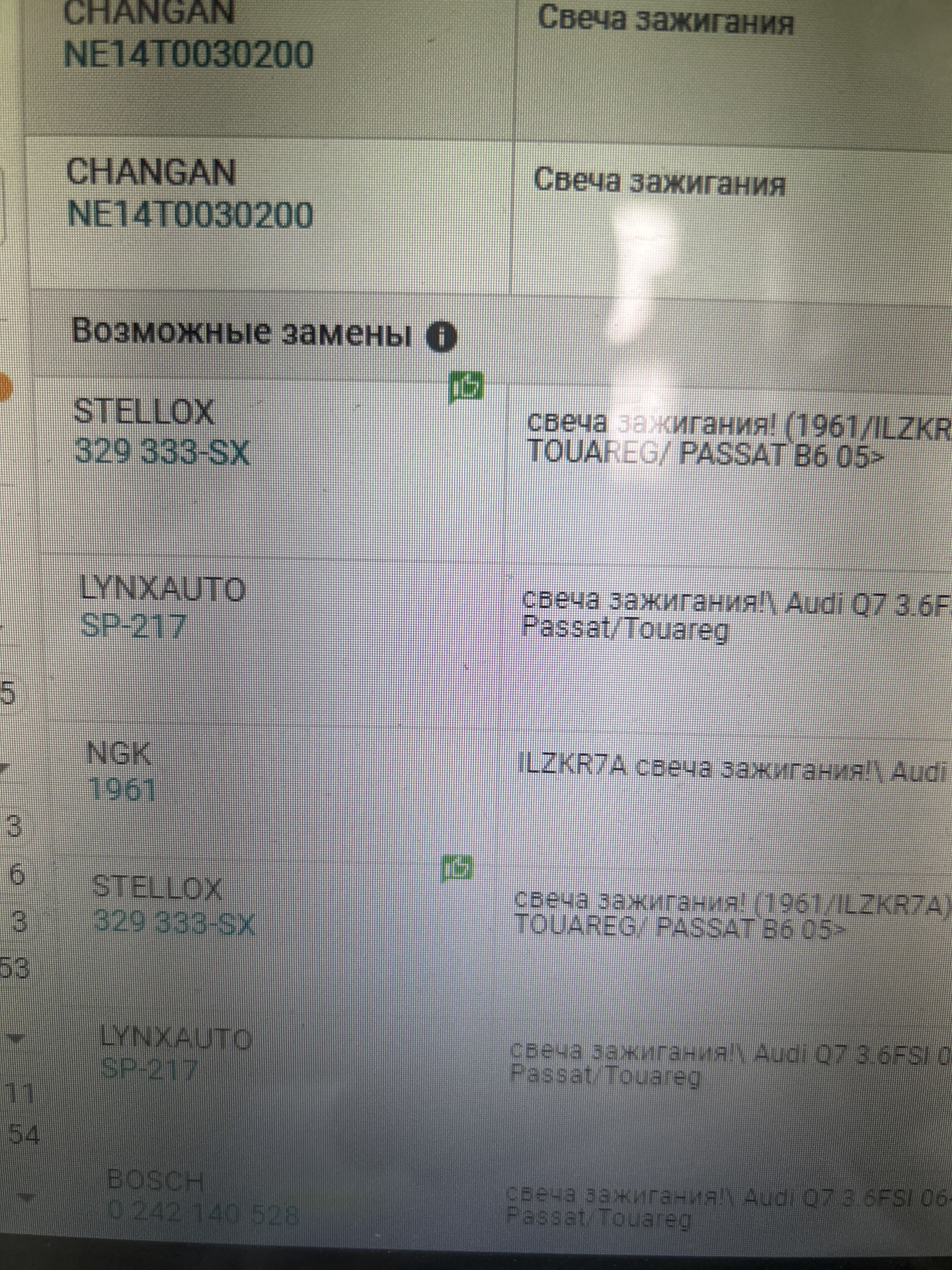

Аналогов куча, я бы ngk поставил
Так а где их заказать? Куда в Интернет не вводил везде выдает оригинальные типо свечи. И нигде нет информации от чего Верней от каких авто они подходят так бы я уже тогда заказал бы другие свечи.
Да просто в любой большой магазин приедет кто занимается иномарками, дашь артикул своих свечей, они перебиваются на аналоги которые я скинул в фото, по фото свечки такие же, ну или сам попробуй закажи NGK 1961, я просто запчастями торгую, поэтому в теме так сказать, а к чангану присматриваюсь к покупке нового 35 плюс))читаю всякие темы про него
Ну да надо попробовать зайти в какой магазин, я думал что через инет найду ну не фига либо не там искал))))) спасибо за подсказку 🤝. А так я 35 очень доволен меня все устраивает.
На 1961 даже наконечник другой
Только ценник чуть поменьше был
Да а мне вот такой ценник загнули)))))

В аналогах бьются Bosch 0242135518, они же подходят под французские EP6.
Резьба, зазор, калильное число подходят. Попробуйте их.
Спасибо надо будет наверное попробовать.
