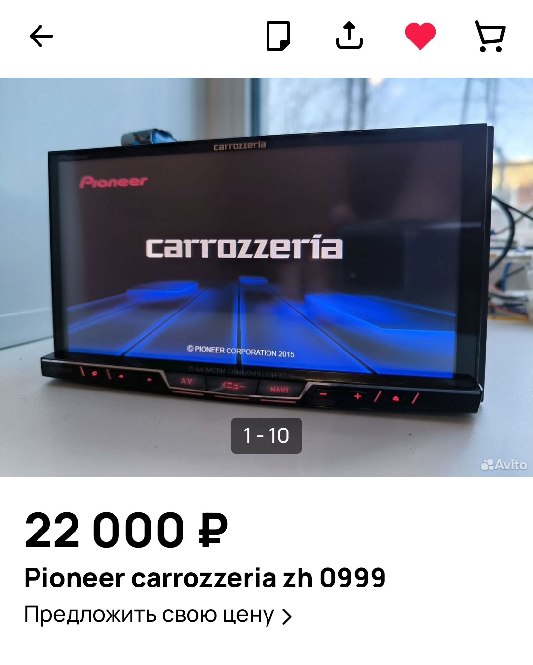

📍 Но зимой, просто ковыряясь на Авито и Фарпосте, попадались интересные варианты магнитол. Ну и конечно, те которые рассматривал и изучал, были исключительно Пионер Карроззерия.
И вроде мысленно даже не думал о замене, но при изучении всё больше понимал, что можно найти более функциональный ГУ без потери качества в звуке.

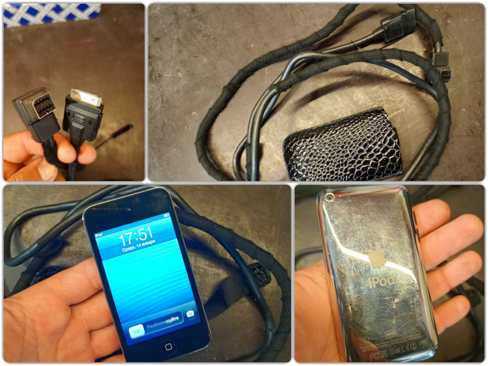

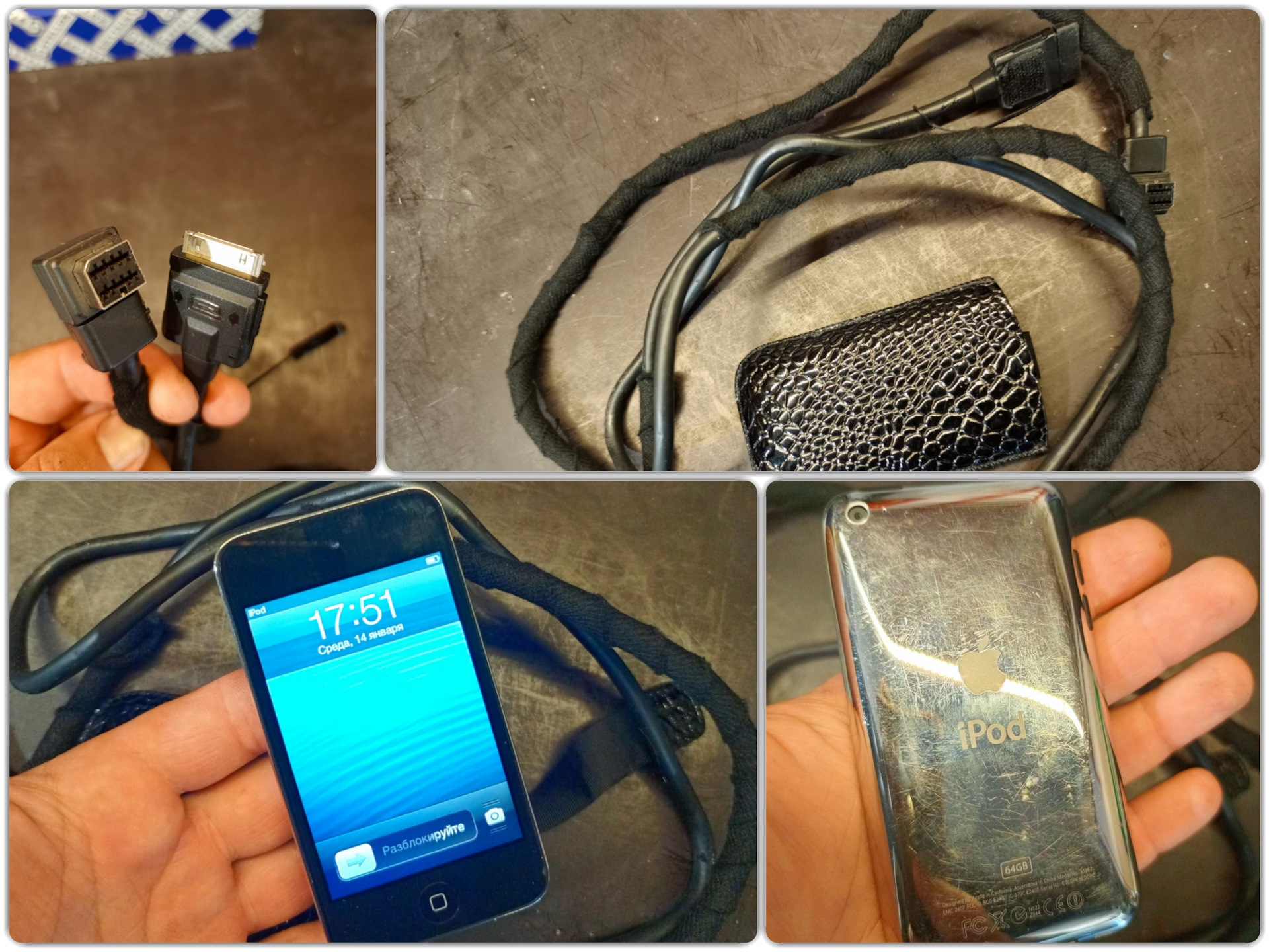

⚠️ Дело в том, что со старенькой HRZ-099 было сложно в плане функционала:
⓵. С флэш-накопителя напрямую музыку он не читал. Мог лишь записывать её на свой внутренний жесткий диск.
⓶. И то, чтобы магнитола распознала музыку на флэш-накопителе, необходимо было не хило так попотеть. Найти рабочую версию программы Navi Studio. Подружить её с операционной системой компьютера. А рабочая версия проги захотела работать только с Windows XP, через японский язык и никак по-другому. Всё это занимало время и по началу нервы.
⓷. Встроенного Bluetooth у магнитолы не было. Хоть я и редко им пользуюсь, но иногда необходим всё таки. Отдельно продаётся, но это опять же дополнительные траты.
⓸. Смотреть видео возможно было только через DVD-диски, или Iphone\Ipod имея специальный провод.

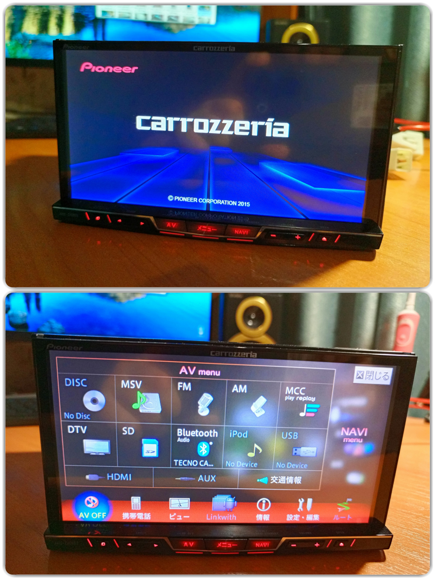

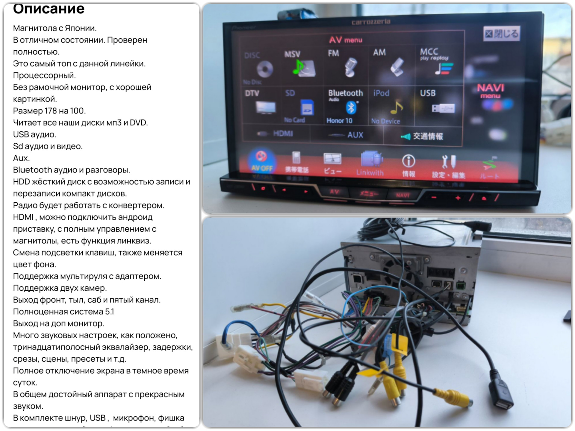

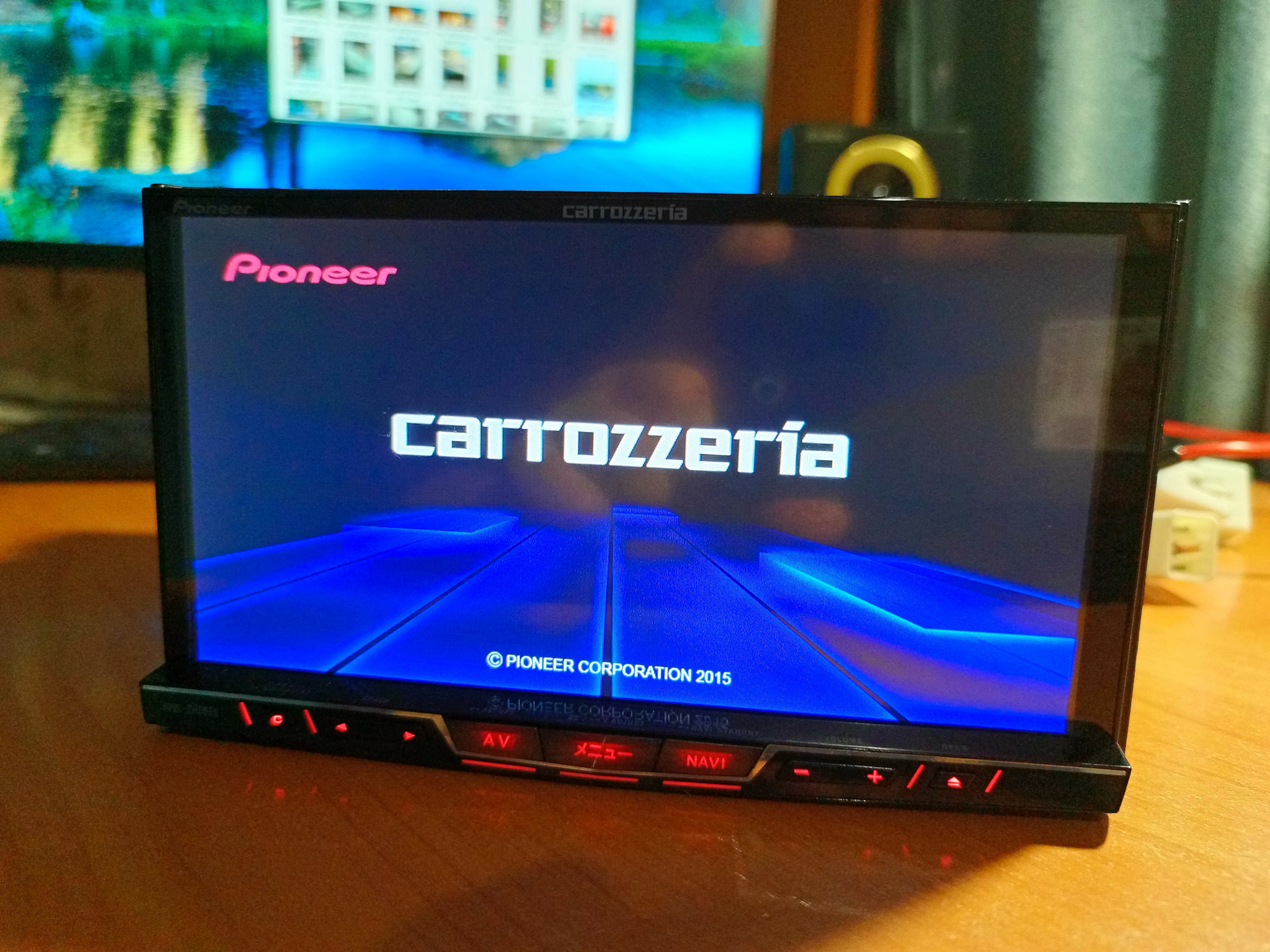

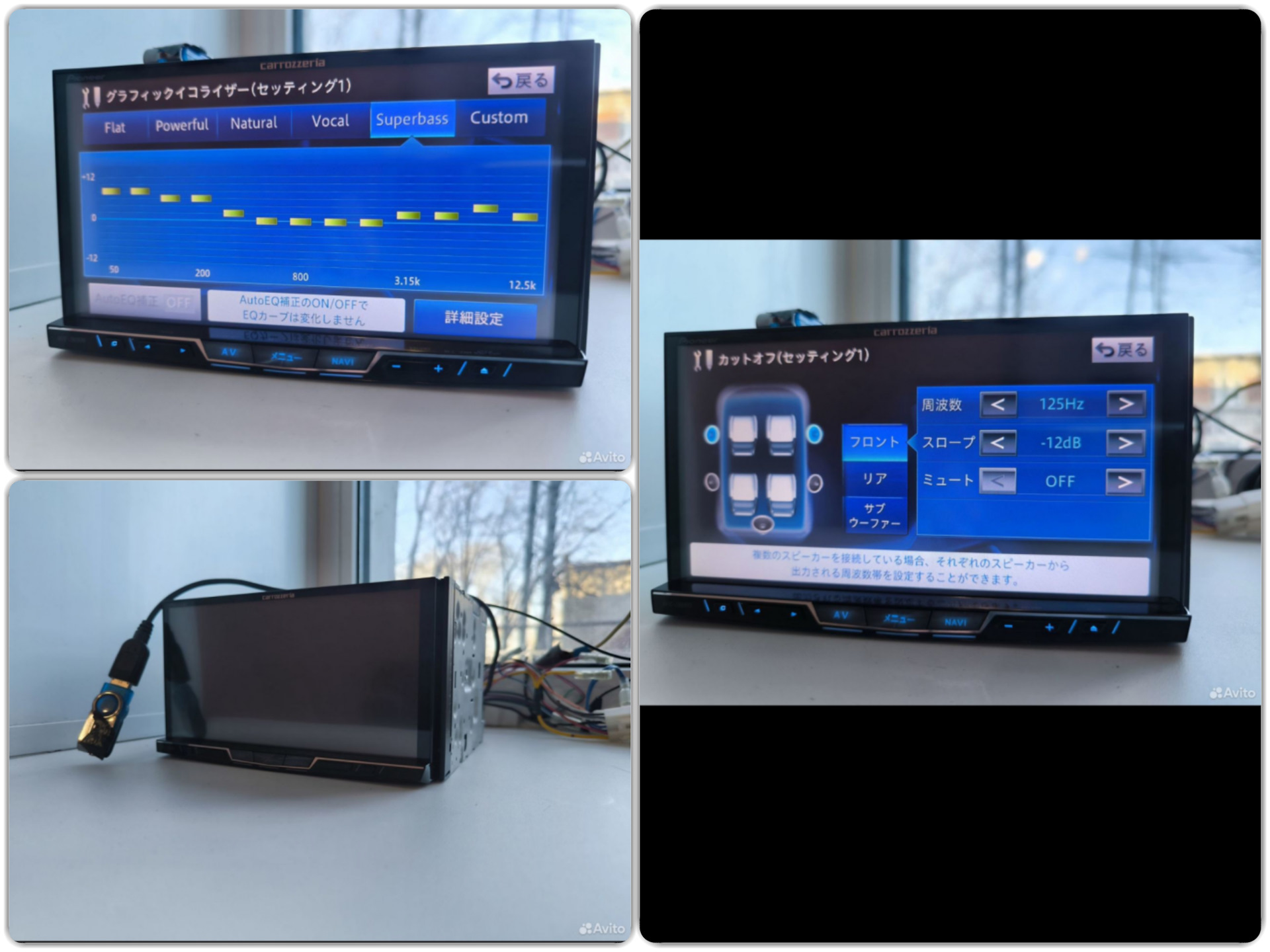

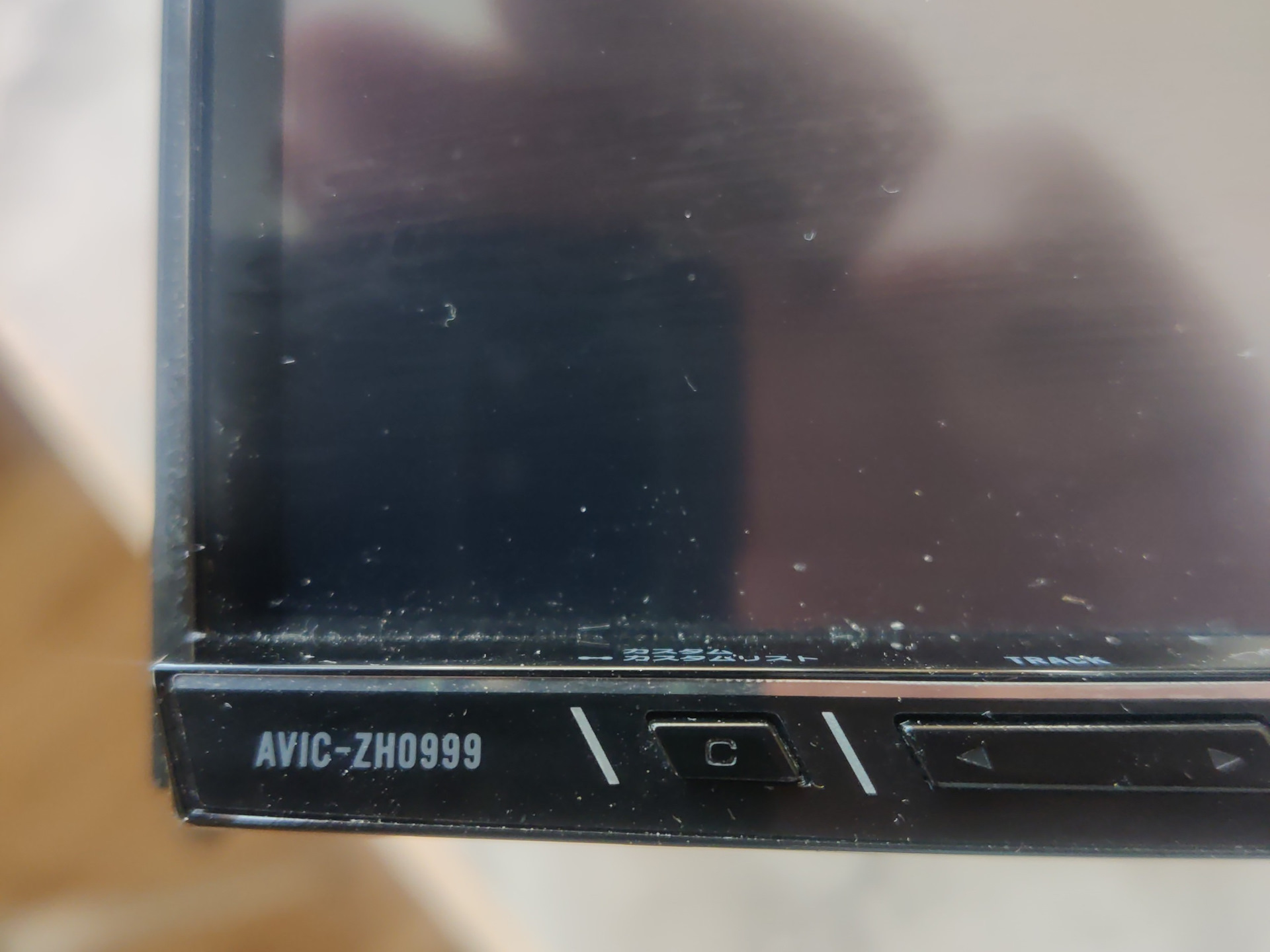

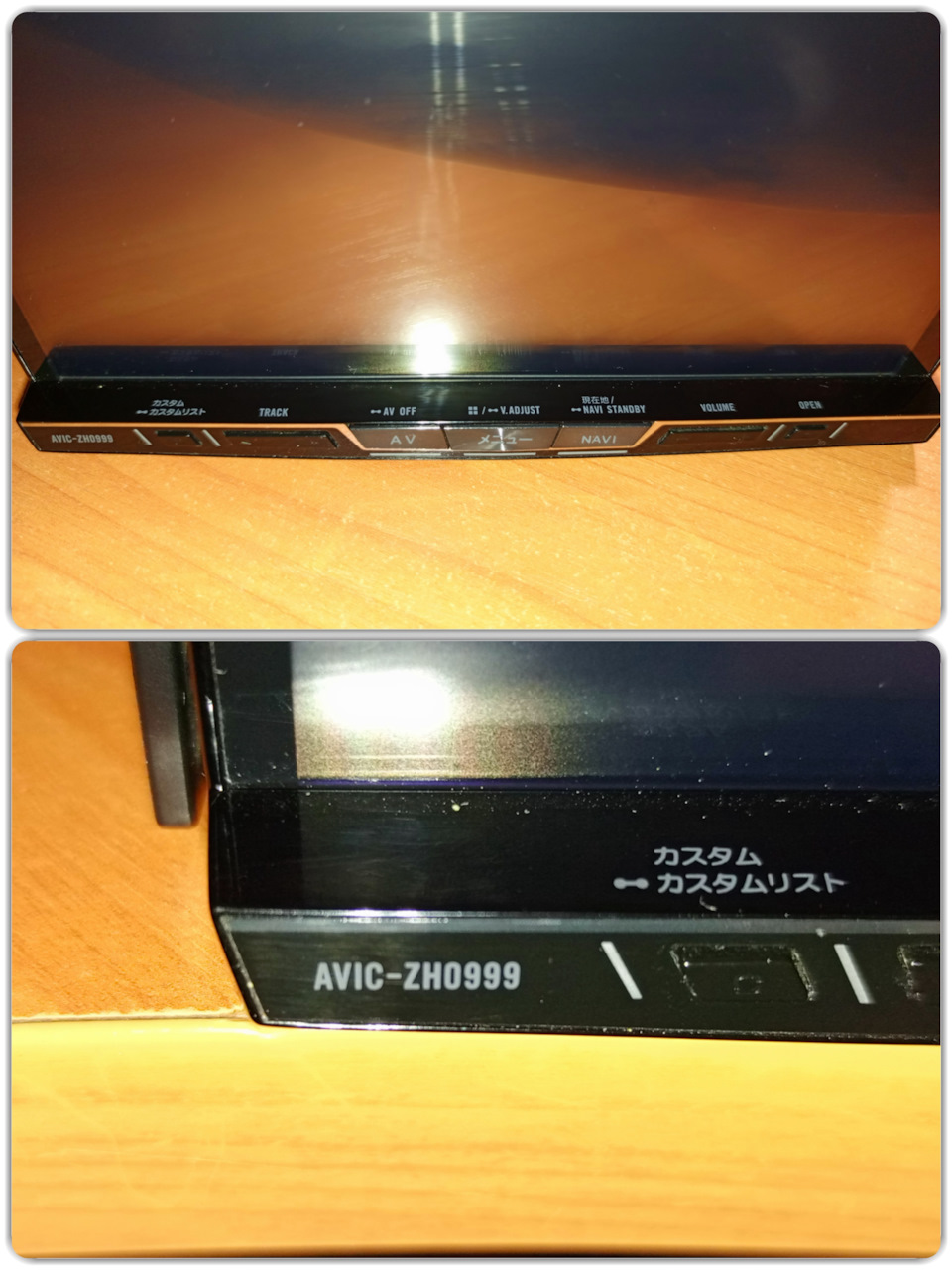

👉 Обзор магнитолы — Pioneer Carrozzeria AVIC-ZH0999(jpn.pioneer).

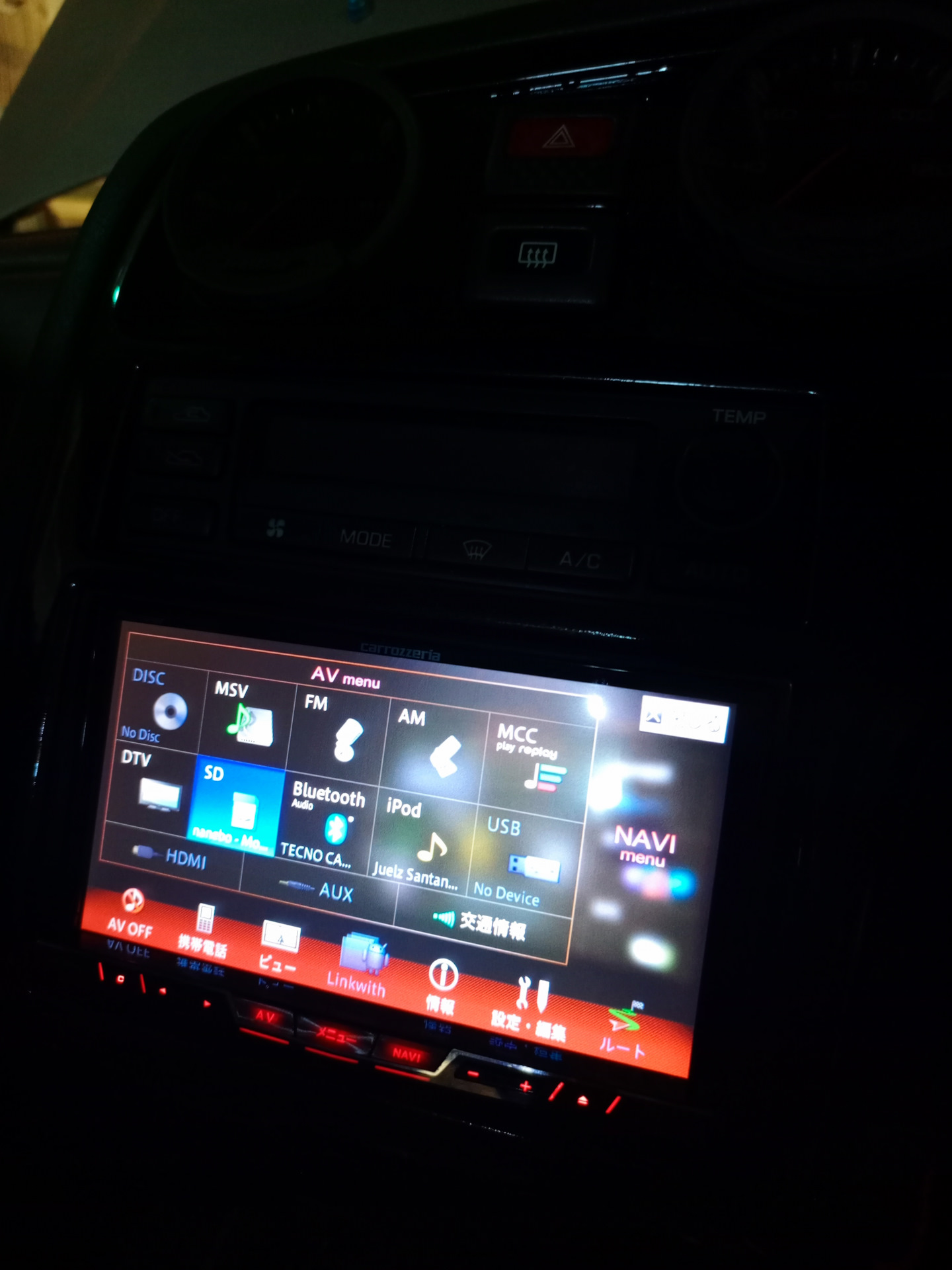

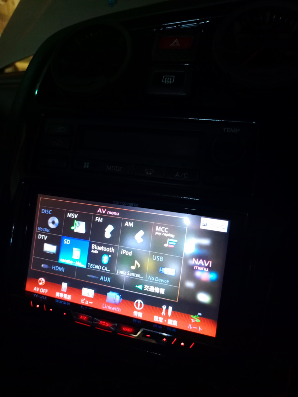

➕ Плюсы магнитолы:
⓵. Встроенный Bluetooth, аудио и звонки;

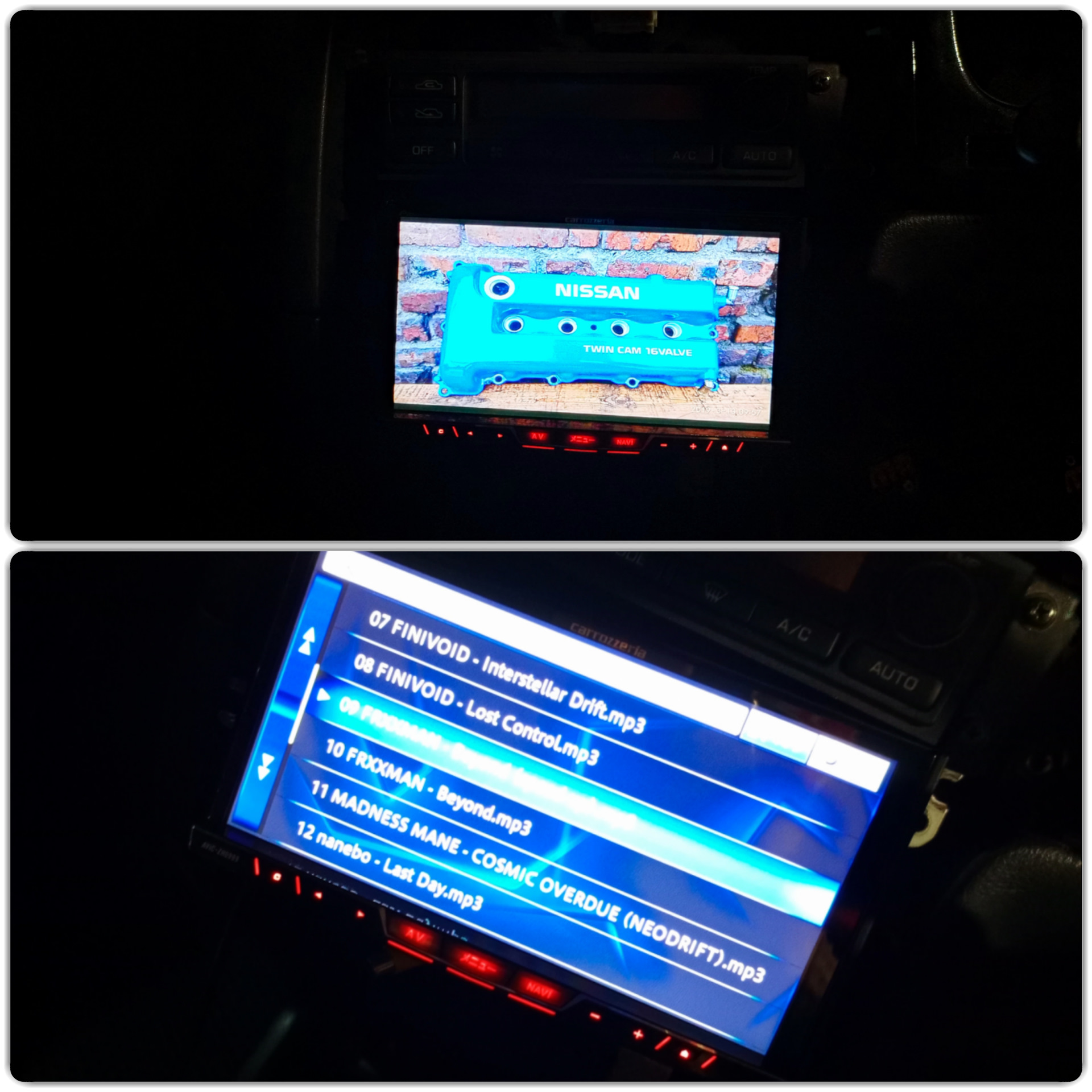

⓶. USB аудио. Теперь через флэш-накопитель можно прослушивать музыку, при этом нет необходимости прогонять через проги. Просто достаточно закинуть музыку с папками, магнитола их видит и читает без всяких проблем;

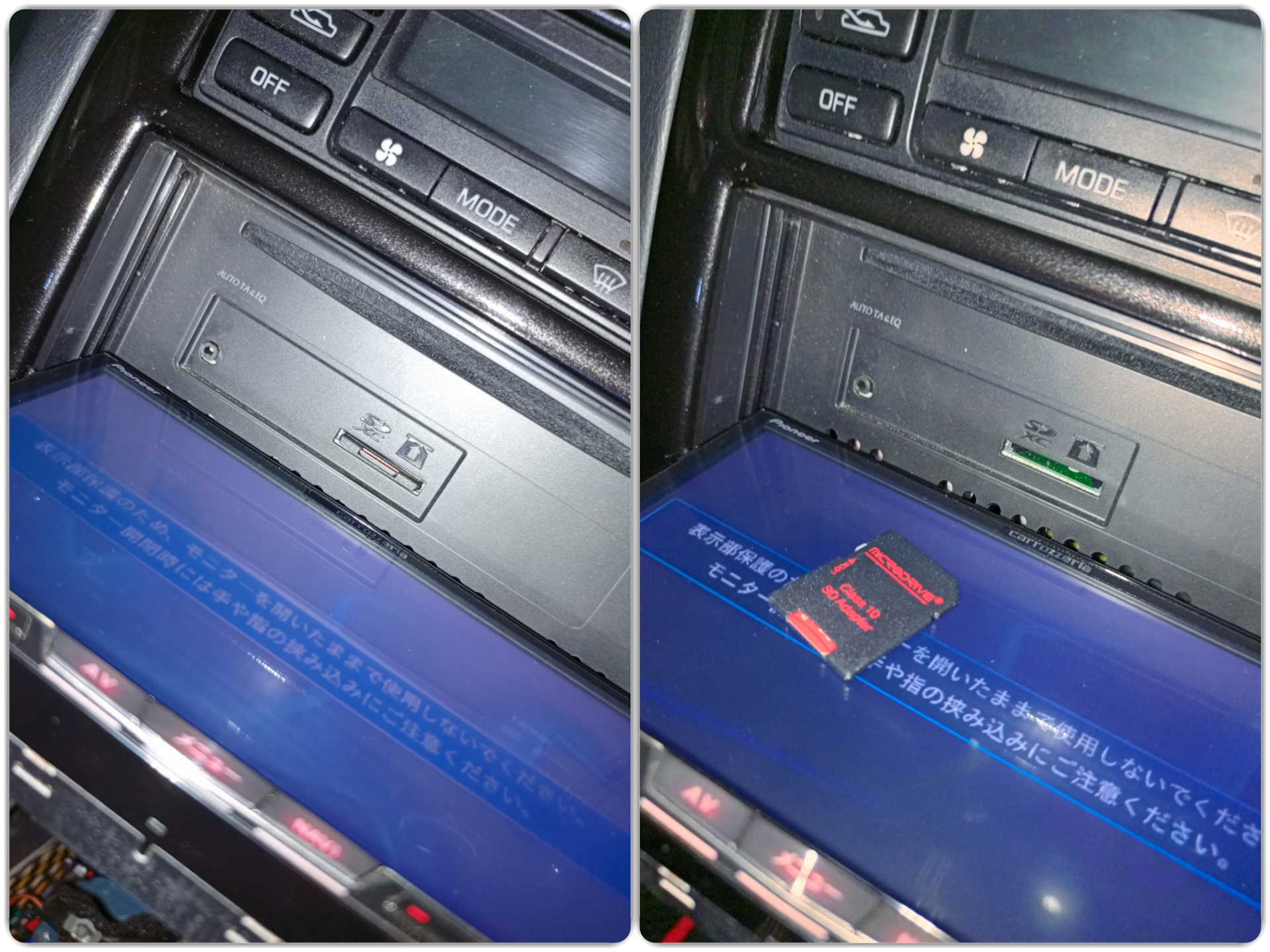

⓷. SD карта, через которою можно прослушивать музыку, и смотреть видео. Это очень удобная функция, где ты заполнил СД-карту, вставил её, и больше никаких проблем. Также не требуется прогонять музыку через проги. Просто закидывается рассортированная по папкам, и в таком же виде магнитола их видит и читает.
А вот видео необходимо конвертировать в определенное разрешение, видео кодек и формат. Об это чуть подробнее ниже;

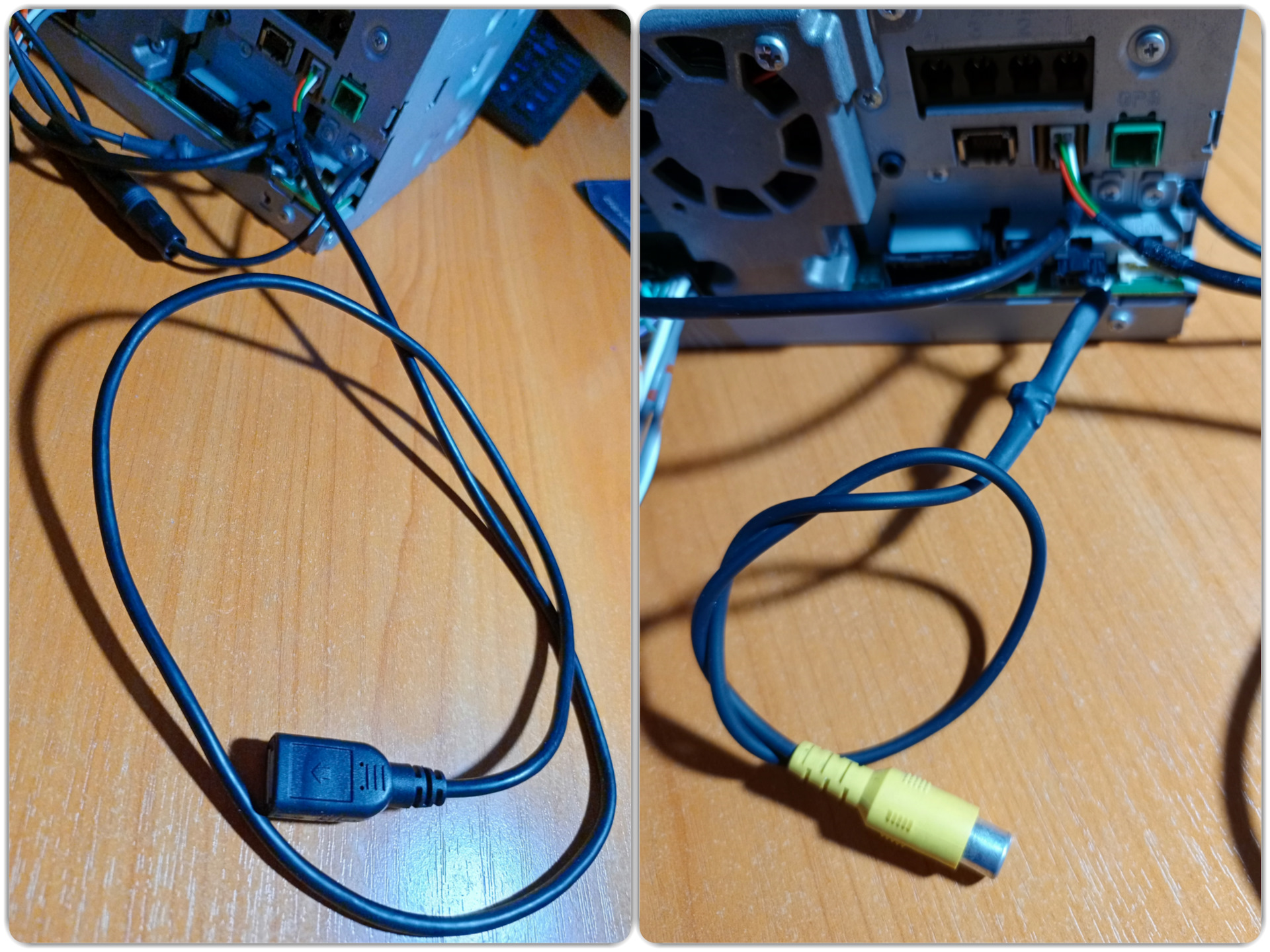

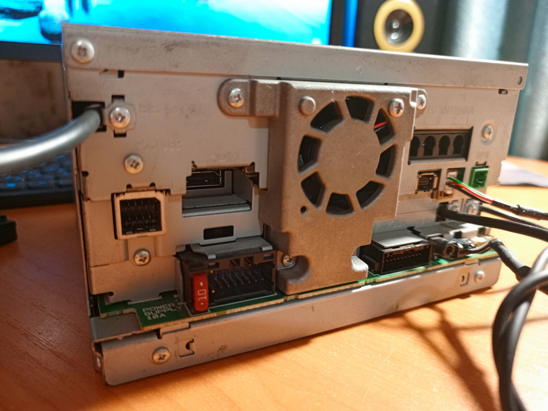

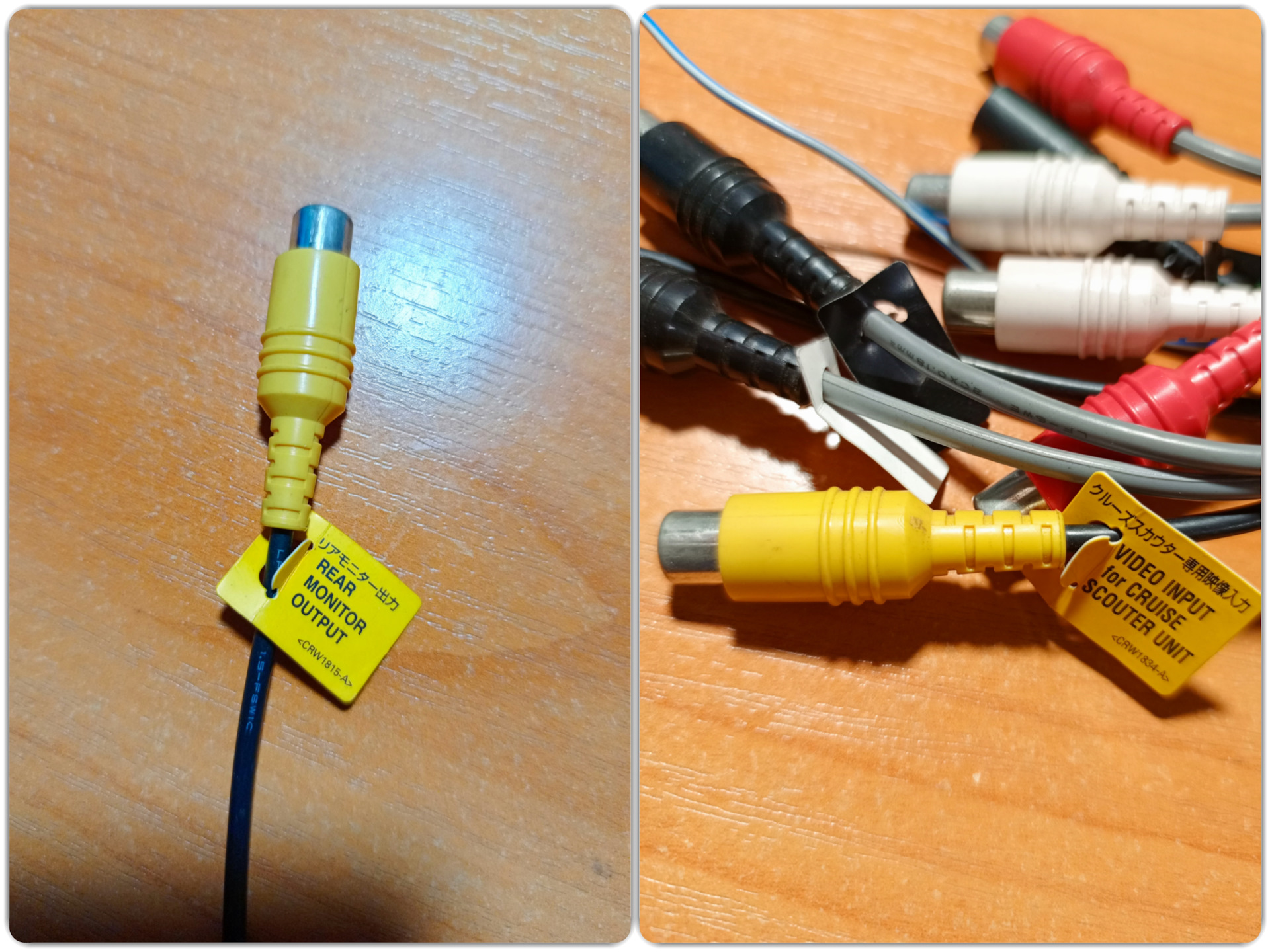

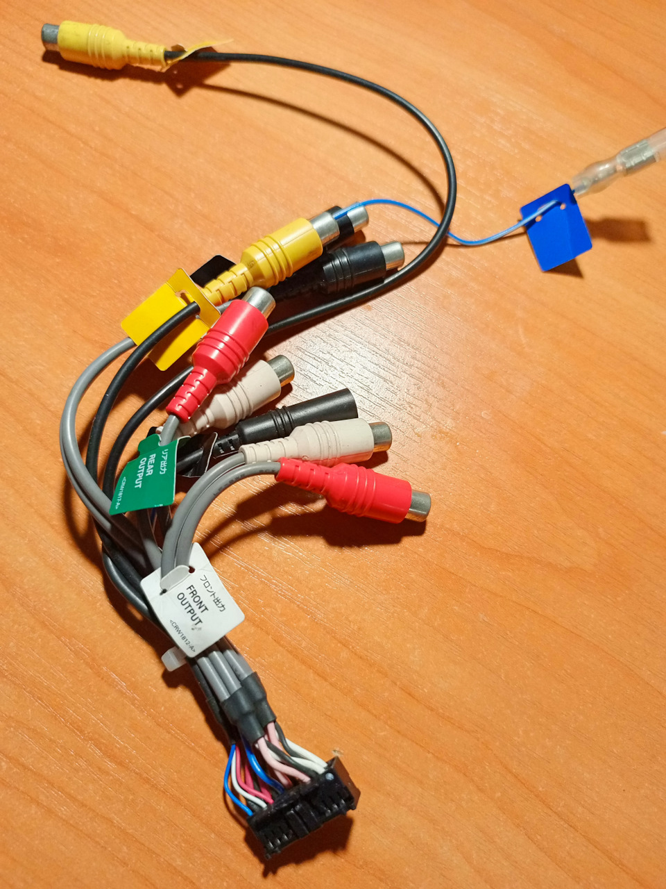

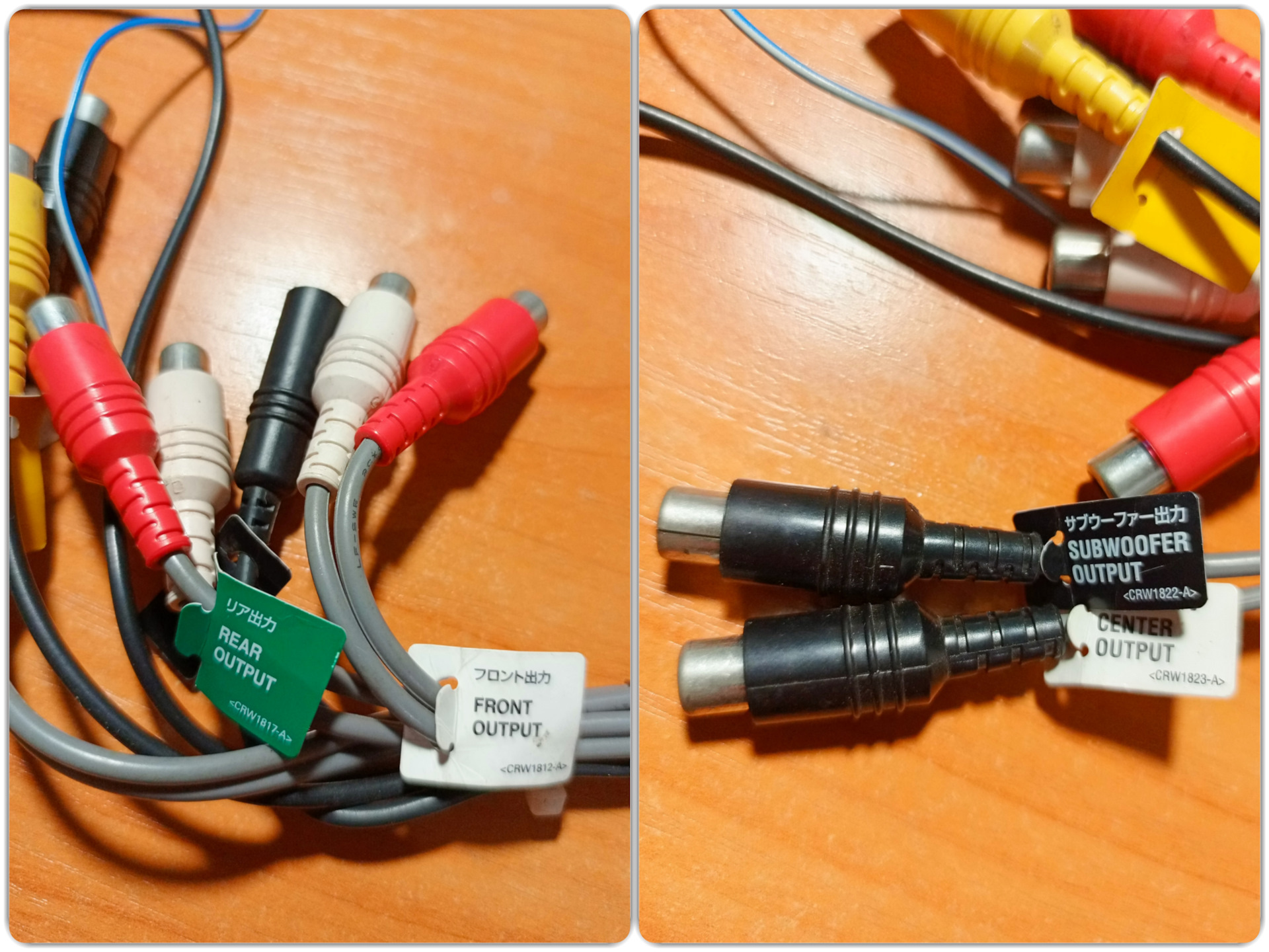

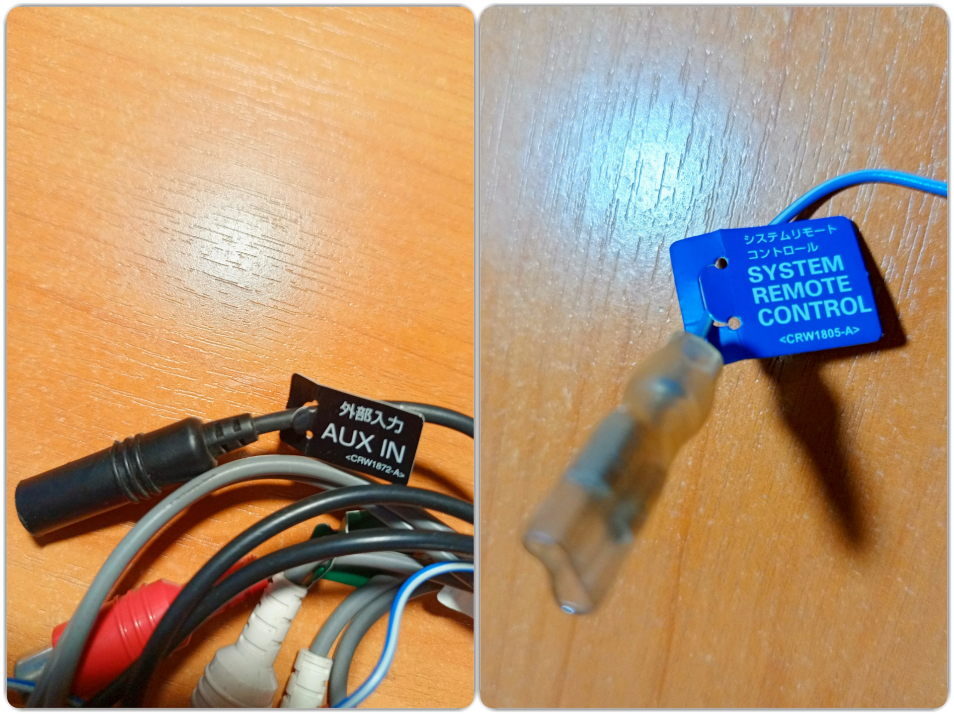

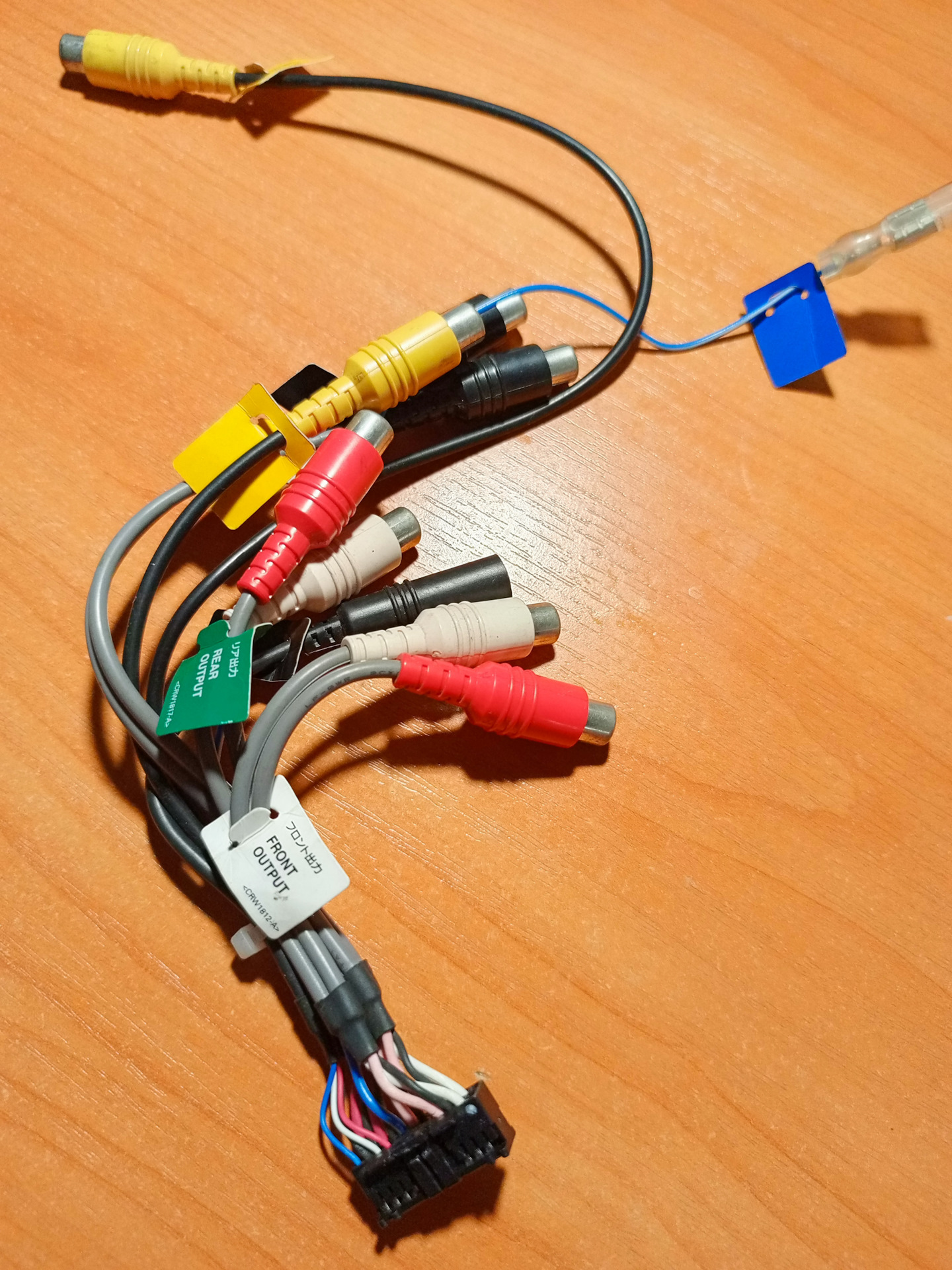

⓸. Сразу, по заводу, что редкость для ГУ Carrozzeria, имеются линейные выходы на Тыл и Фронт. А также на Сабвуфер и 5й канал (Центральная колонка, или процессор 5.1). На прошлой мне пришлось самому их выводить;

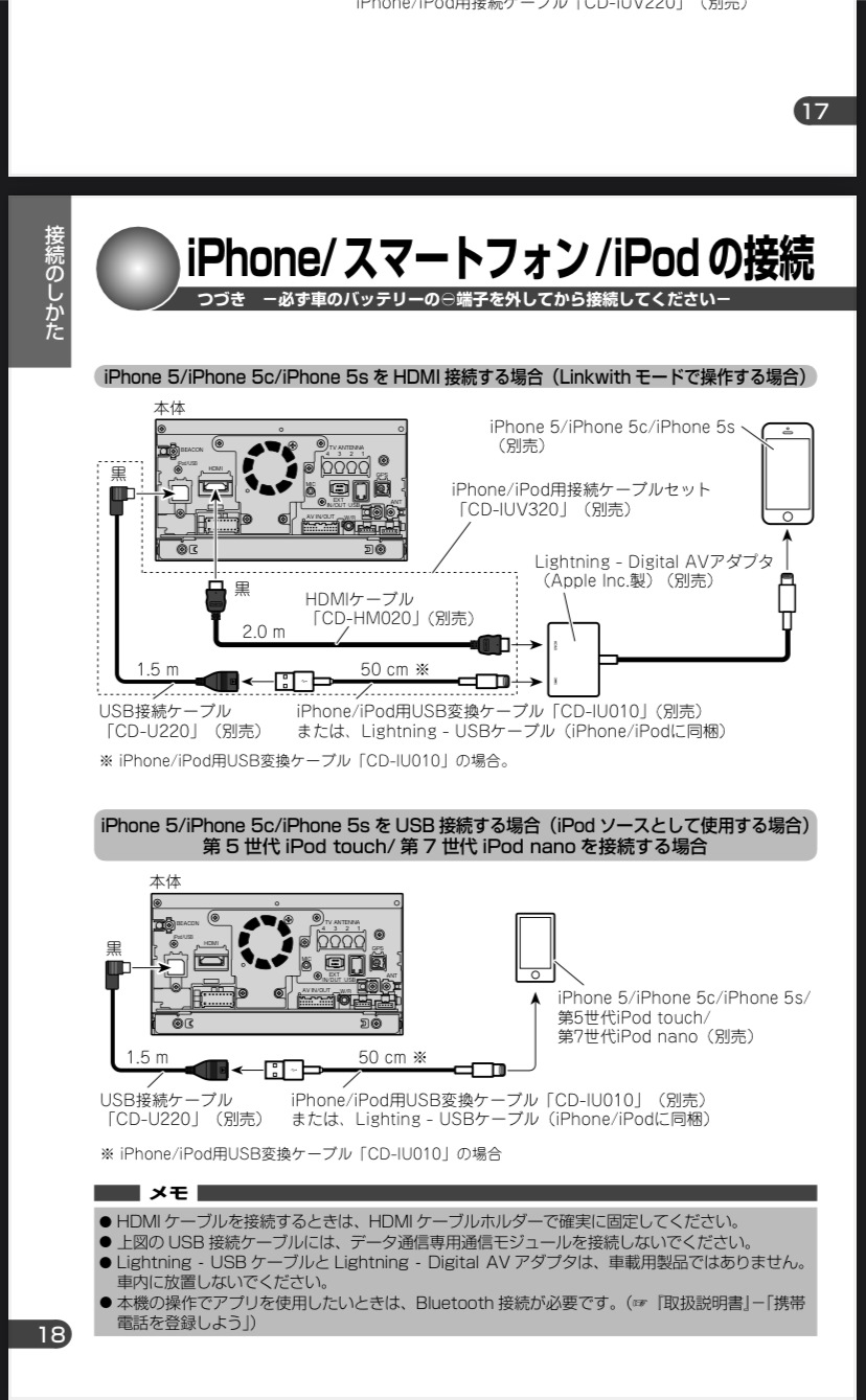

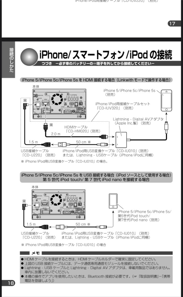

⓹. HDMI даёт возможность подключить Android приставку, что превращает магнитолу практически в андроид систему. А это значит, что возможно установить любой навигатор, приложение, ютуб и прочее прочее;

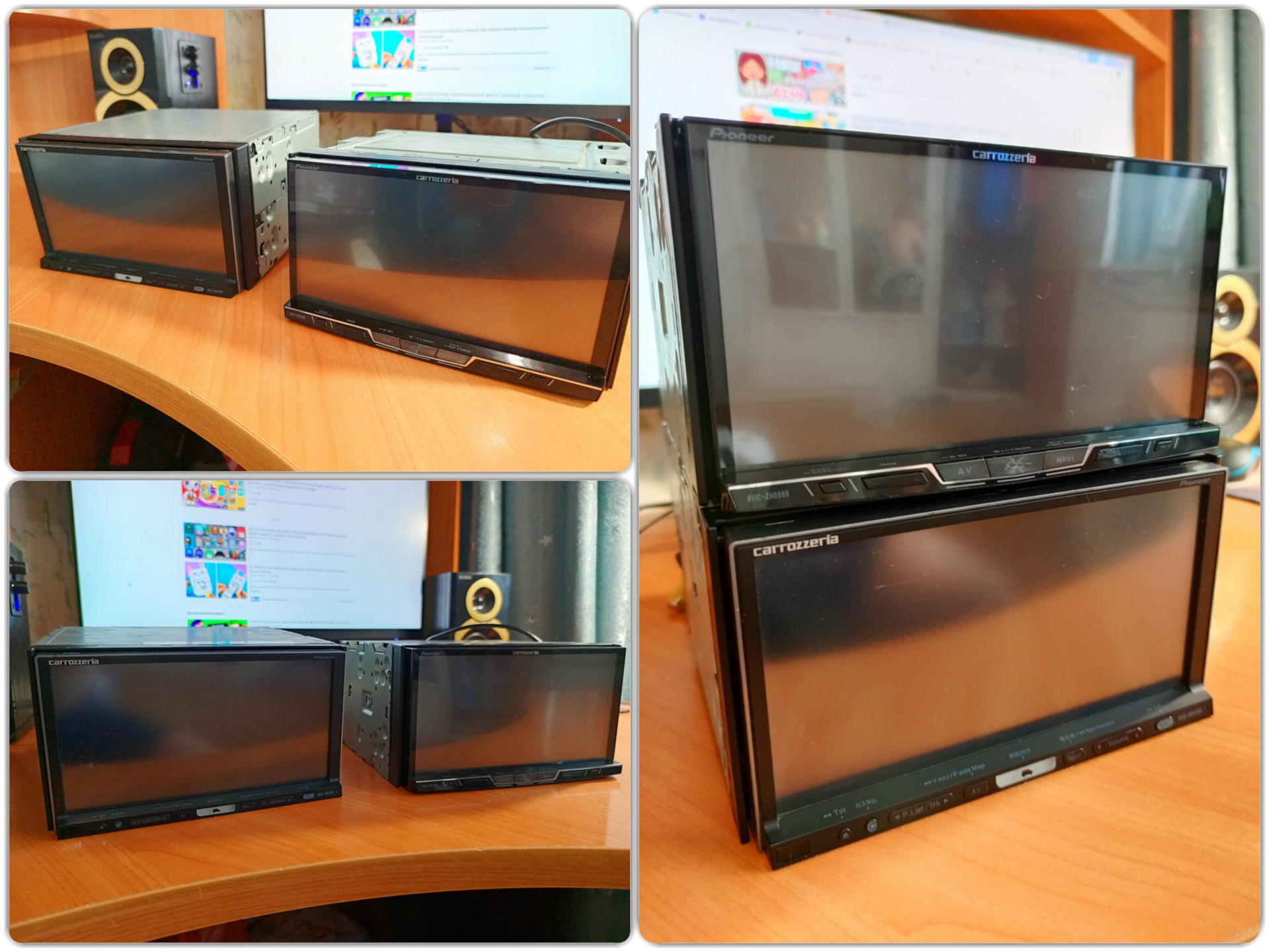

⓺. 13-ти полосный эквалайзер против 7-ми полосного на старой HRZ-099. А также в два раза больше настроек по звуку, где имеется большие возможности по: задержкам, срезам, просетам, сценам и прочему. А также, магнитола умеет настраивать и определять оптимальный звук автоматически через специальный микрофон и функцию AUTO TA&EQ (Ниже вкратце опишу, как производится данная настройка);
⓻ Безрамочный монитор, просто с шикарной картинкой. Со старой магнитолой конечно небо и земля;

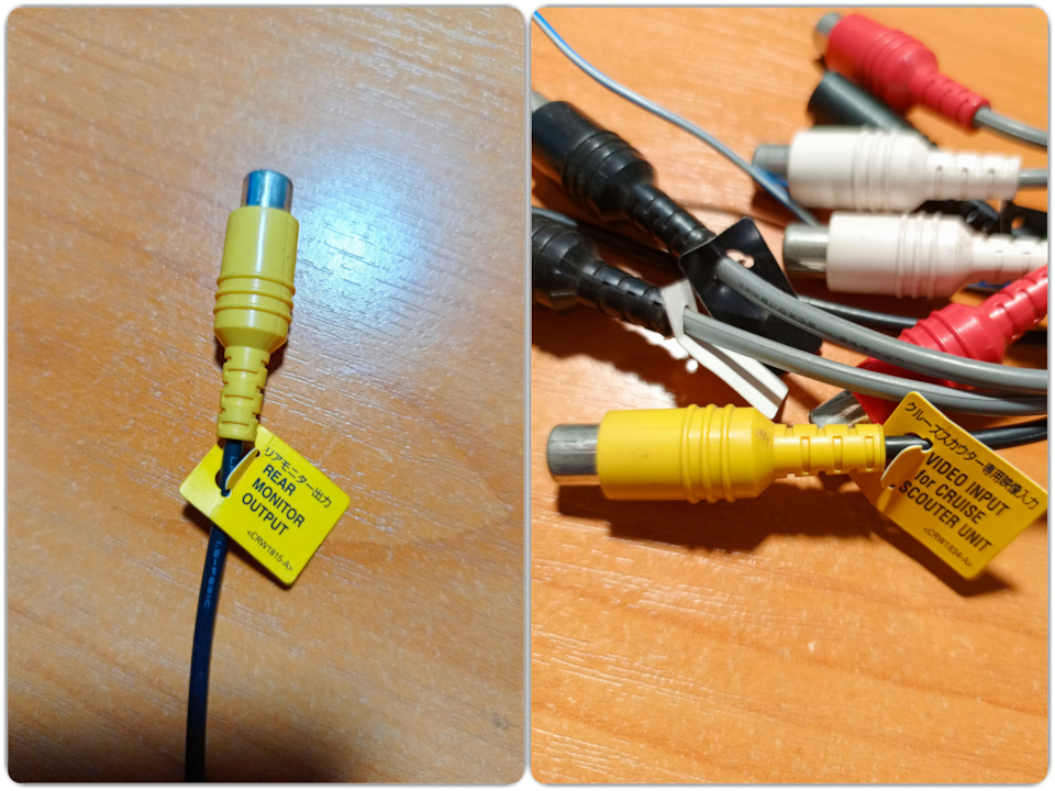

⓼. Линейный выход на доп монитор. Камера заднего хода. Подключение навигатора с записью и возможностью установки камеры в любое удобное место. Имеется AUX.

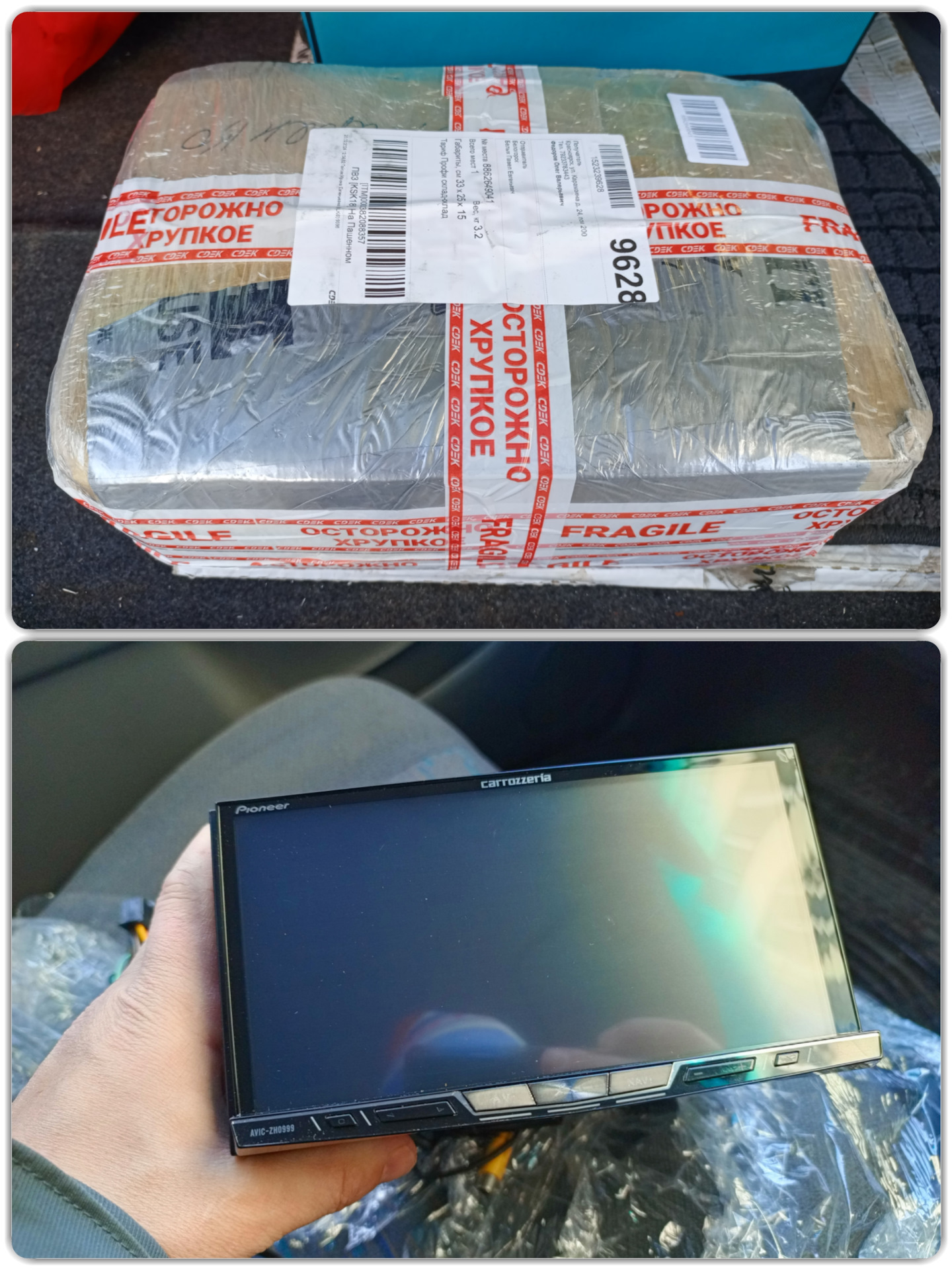

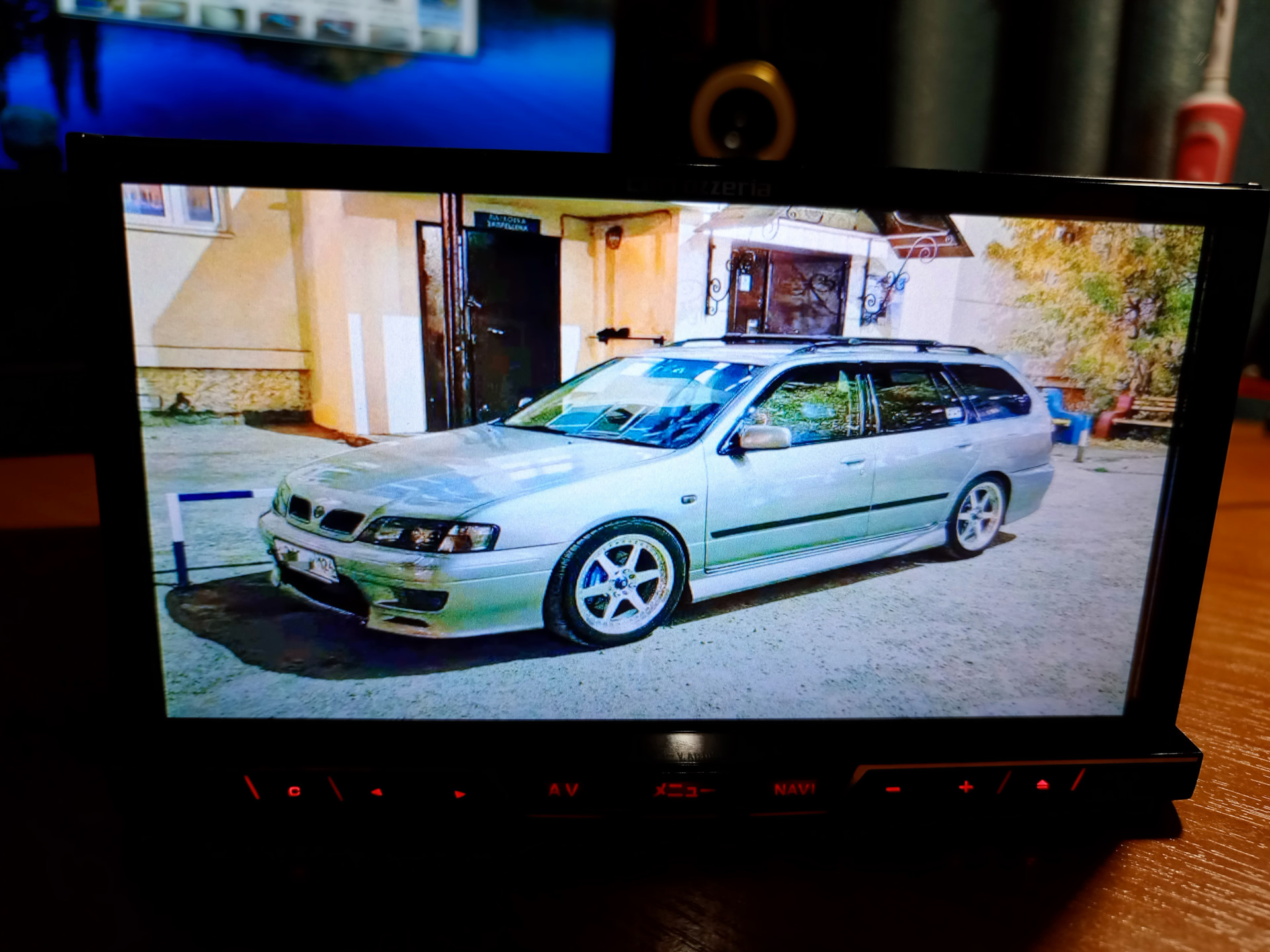

📌 Ну и отдельно добавлю, что состояние магнитолы на 5+. Ни единой потертости или царапины. Человек, у которого приобретал, занимается покупкой магнитол, аудио комплектующих и прочих гаджетов для авто в Японии, и привозит их в РФ. Всё в отличном состоянии, проверено, честно и качественно.
👉 И конечно ссылочка на продавца, у которого может и вы подберёте себе, что-то качественное и хорошее — Павел(avito.ru).

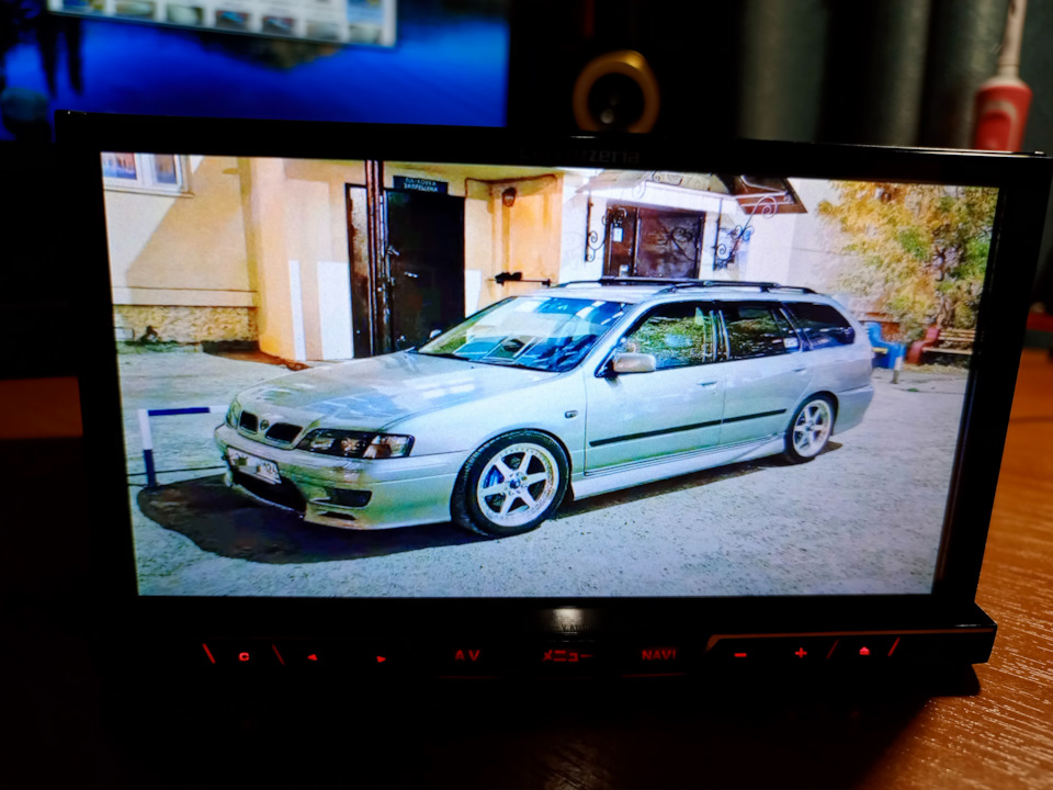

👉 Ссылочка на программу для установки картинок и фото на загрузочную заставку магнитолы — Navi Office Image.

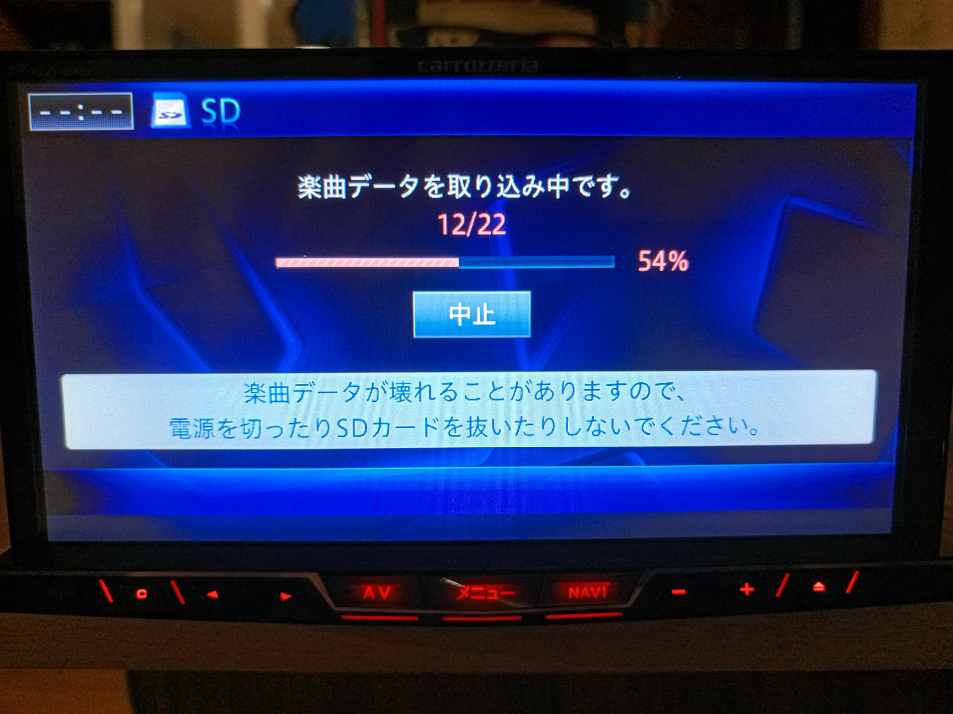

⚠️ Чтобы заполнить встроенный жесткий диск, необходимо записывать музыку на CD-audio, или через SD-card. Но как оказалось многие не понимают и не знают, как скинуть музыку с СД-карты на ЖД накопитель.
Я и в этом вопросе сумел разобраться. Также как и в прошлые разы, потребуется программа. Но в этот раз под названием BeatJam.
Вся необходимая музыка заливается через эту программу на флэшку, и потом магнитола её распознаёт, и можно всю музыку записать на внутренний жесткий диск магнитолы.
⚠️ Кстати, внутренний HDD диск имеет объём в 46,2 Гб памяти!

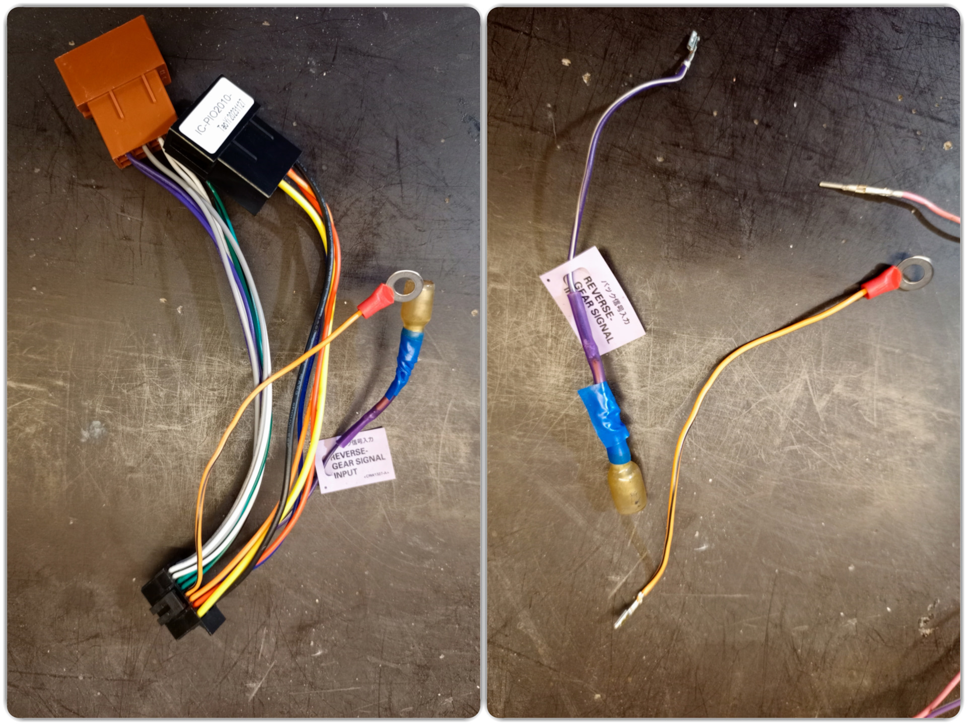

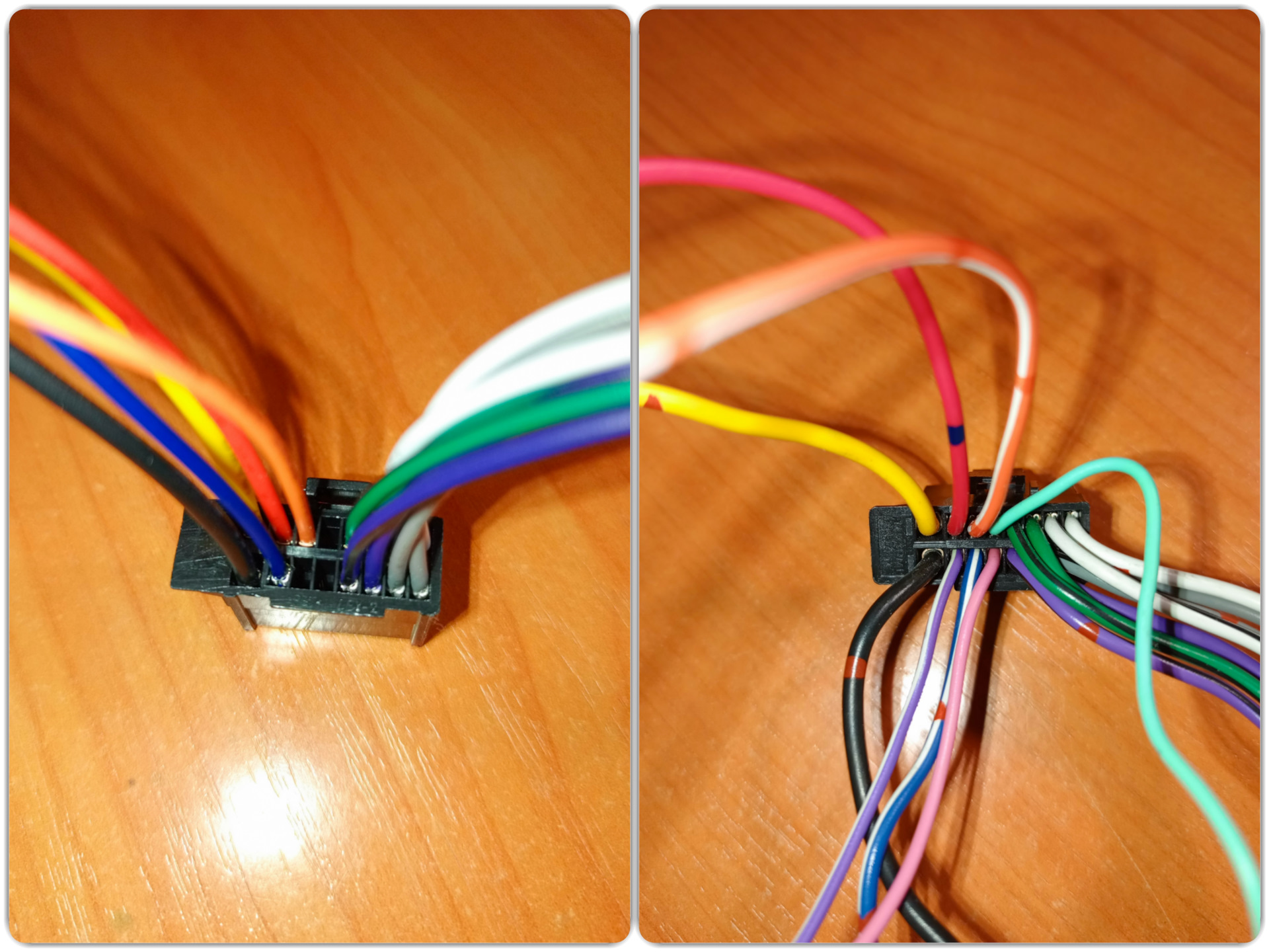

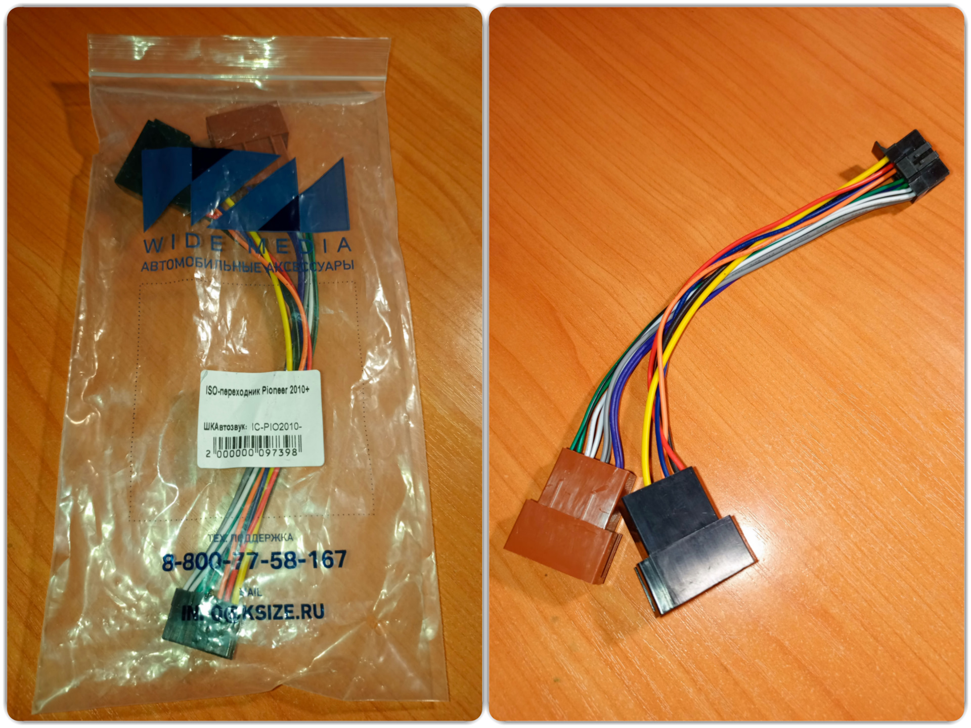

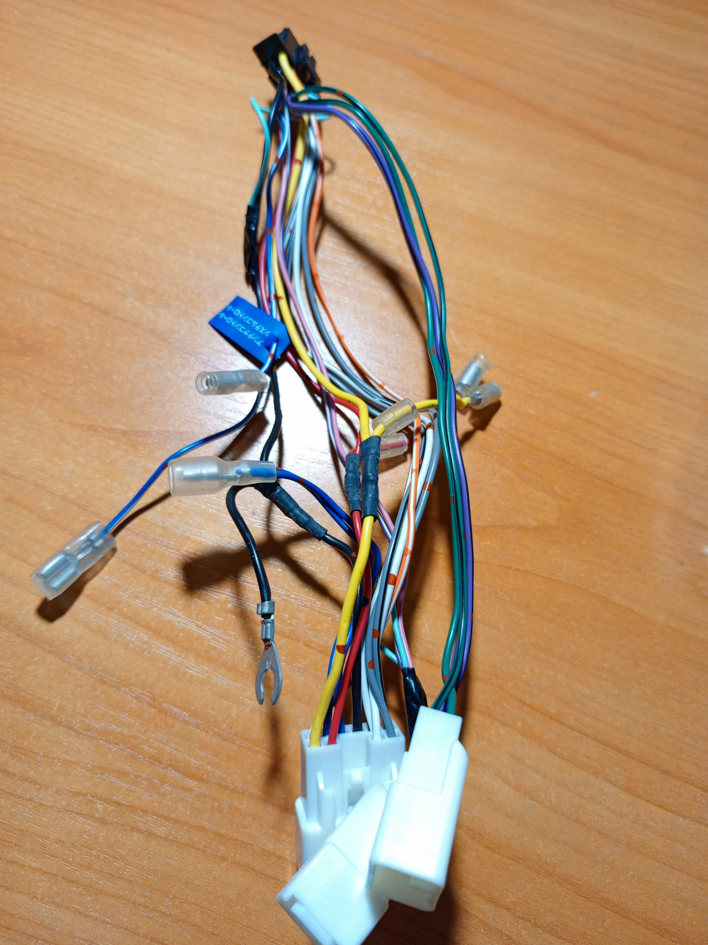

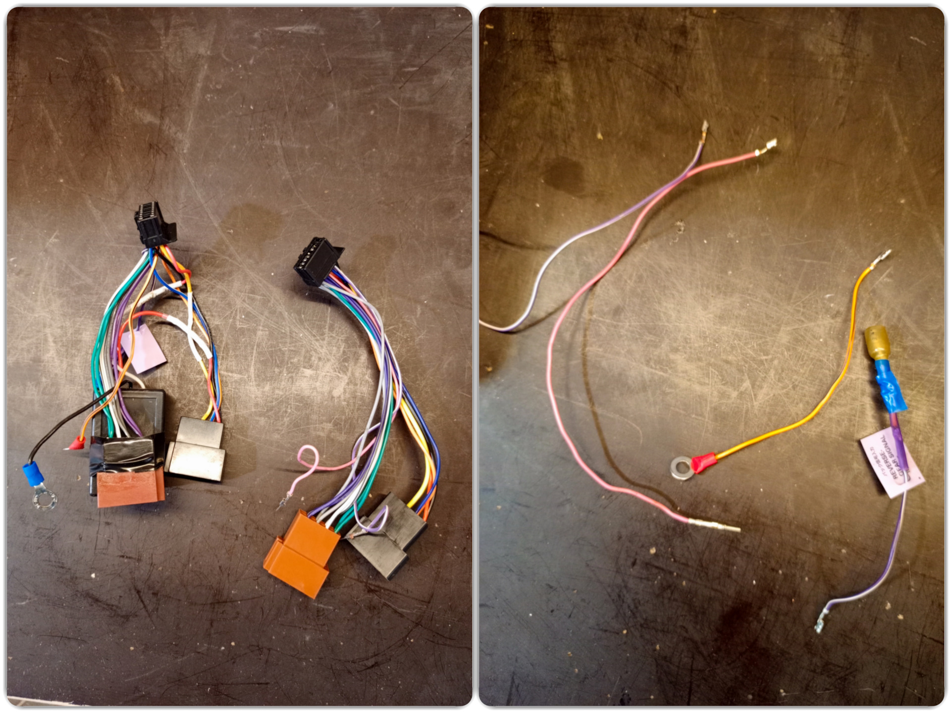

👉 РАСХОД\АКСЕСС КОННЕКТОР ISO PIONEER (IC-PIO2010)(autoazart.ru);
👉 Разъем для магнитолы Pioneer (15-107) ISO, провода подключения магнитолы (2010+) 16-pin с распиновкой разъема(ozon.ru).

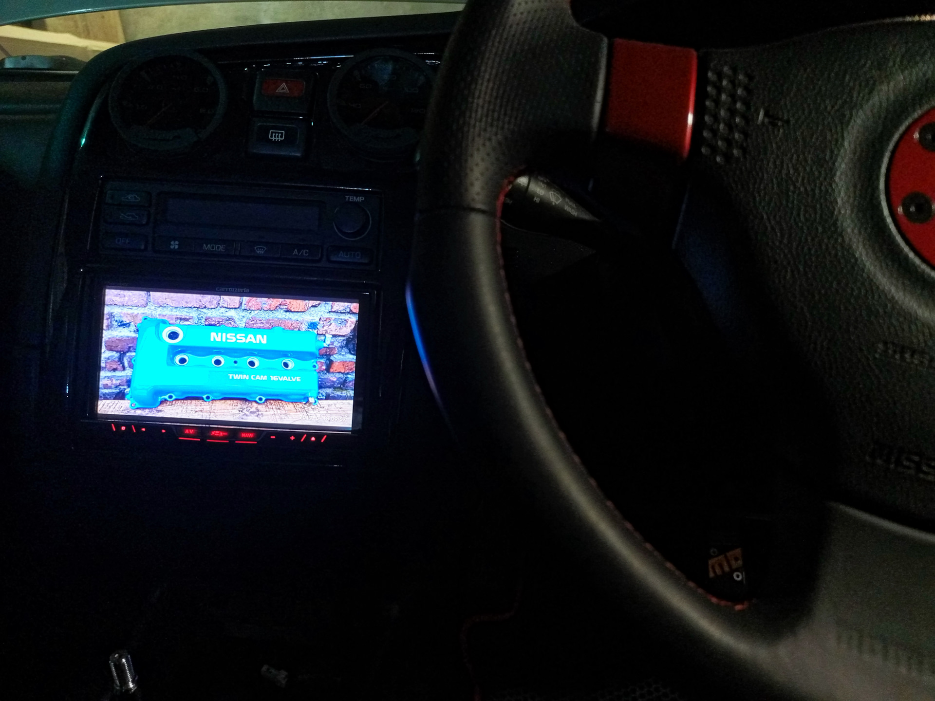

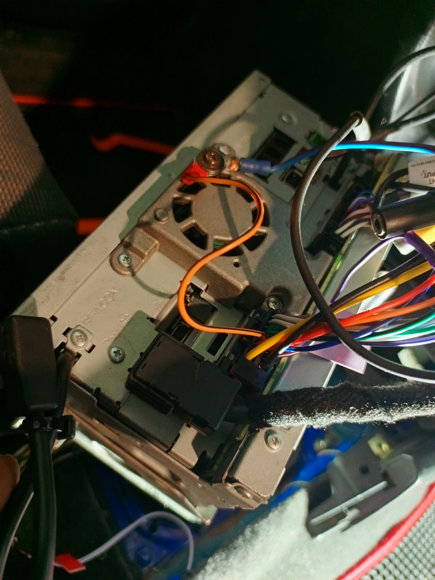

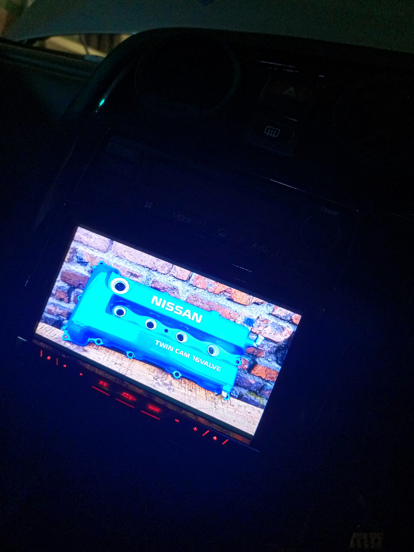

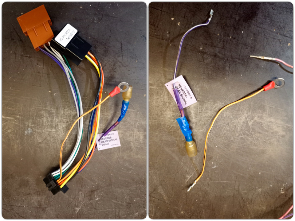

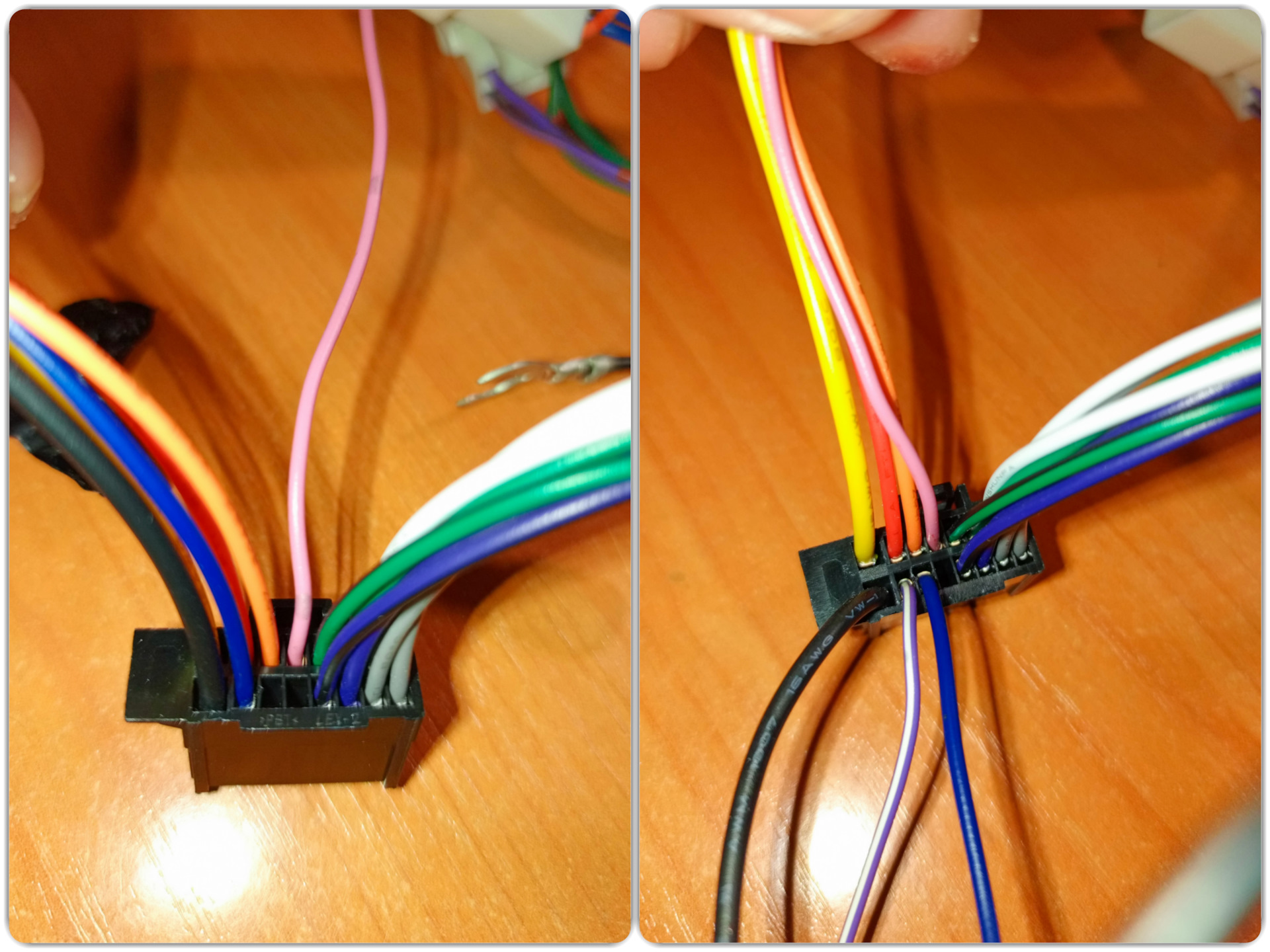

📍 С таким ISO-коннектором, всё отлично вставало без каких-либо переделок. Старое отсоединил с евро-разъёма, новое подключил.
Но пришлось немного поработать с распиновкой, а именно: два провода добавить, один перепиновать.
⚠️⚠️⚠️ Распиновка по цветам:
✱ Красный — Плюс от зажигания;
✱ Жёлтый — Плюс постоянный;
✱ Чёрный — Масса;
✱ Оранжевый — Сигнал от габаритов\ближний свет для притухания экрана;
✱ Салатовый — Сигнал с ручного тормоза, для разблокировки основного меню;

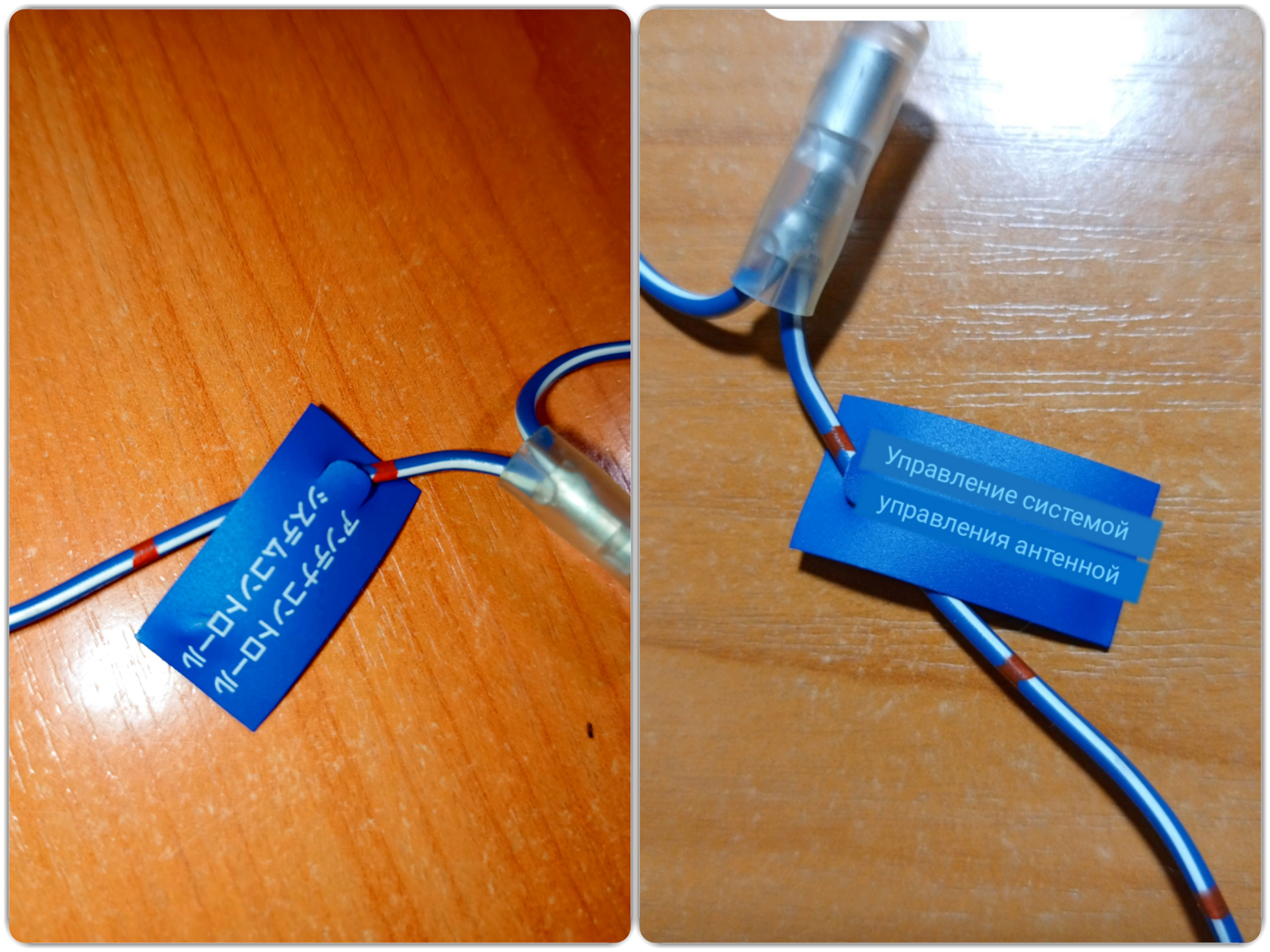

✱ Синий — Сигнальный для выдвижной антенны;
✱ Фиолетовый — Сигнал реверс на камеру заднего хода;
✱ Розовый — Сигнал скорости.
📍 Всё стандартно, и как у большинства, если не у всех.
Также у японцев всё заточено на безопасное вождение, поэтому, когда машина не на стояночном тормозе, меню не доступно. Ну чтобы во время вождения, тебя не тянуло покопаться в настройках=) Сигнал подаётся, в данном случае, через салатовый провод. Все его запитывают сразу на массу, дабы меню было доступно всегда.

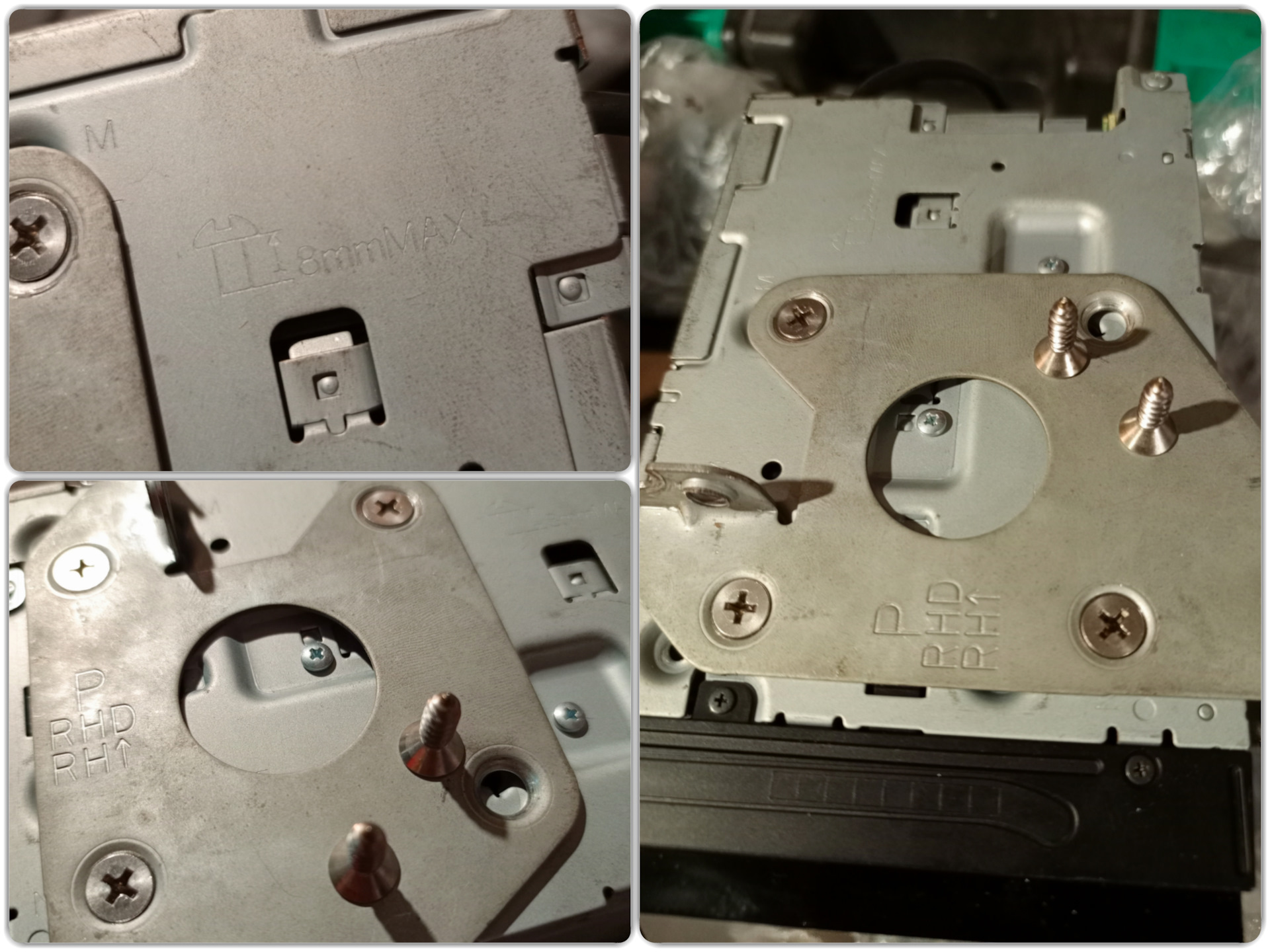

⚠️ Самое главное в этом деле, это максимально допустимая глубина закручиваемого болта\шурупа. На обоих магнитолах она составляет 8мм. Как выше писал, шуруп идёт 4,8х16мм, но половину занимает подтай. Плюс толщина кронштейна, поэтому всё отлично закрутилось и в допуске.

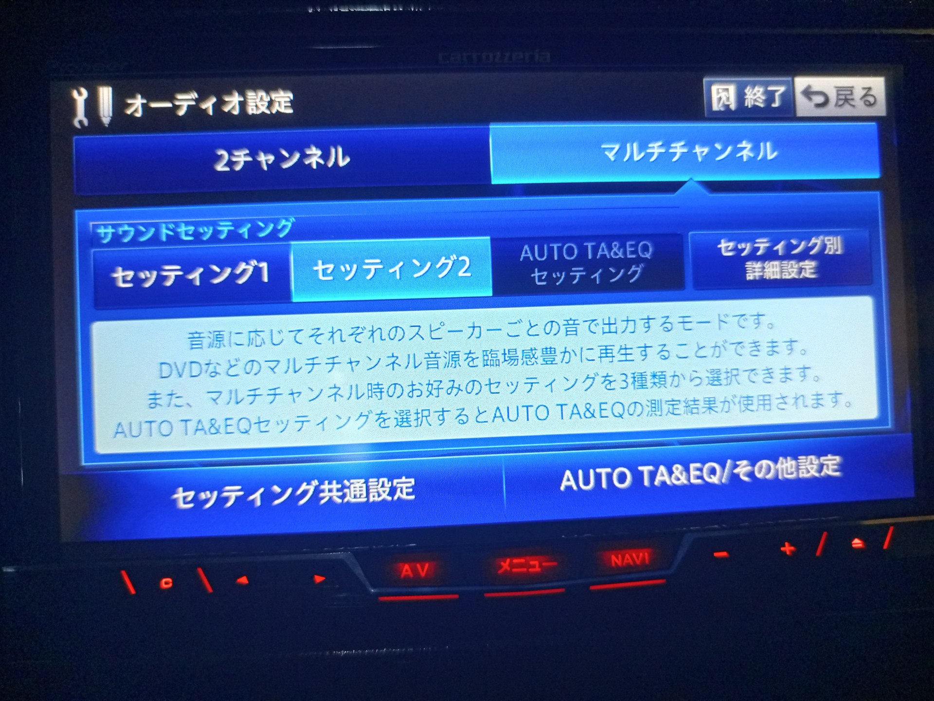

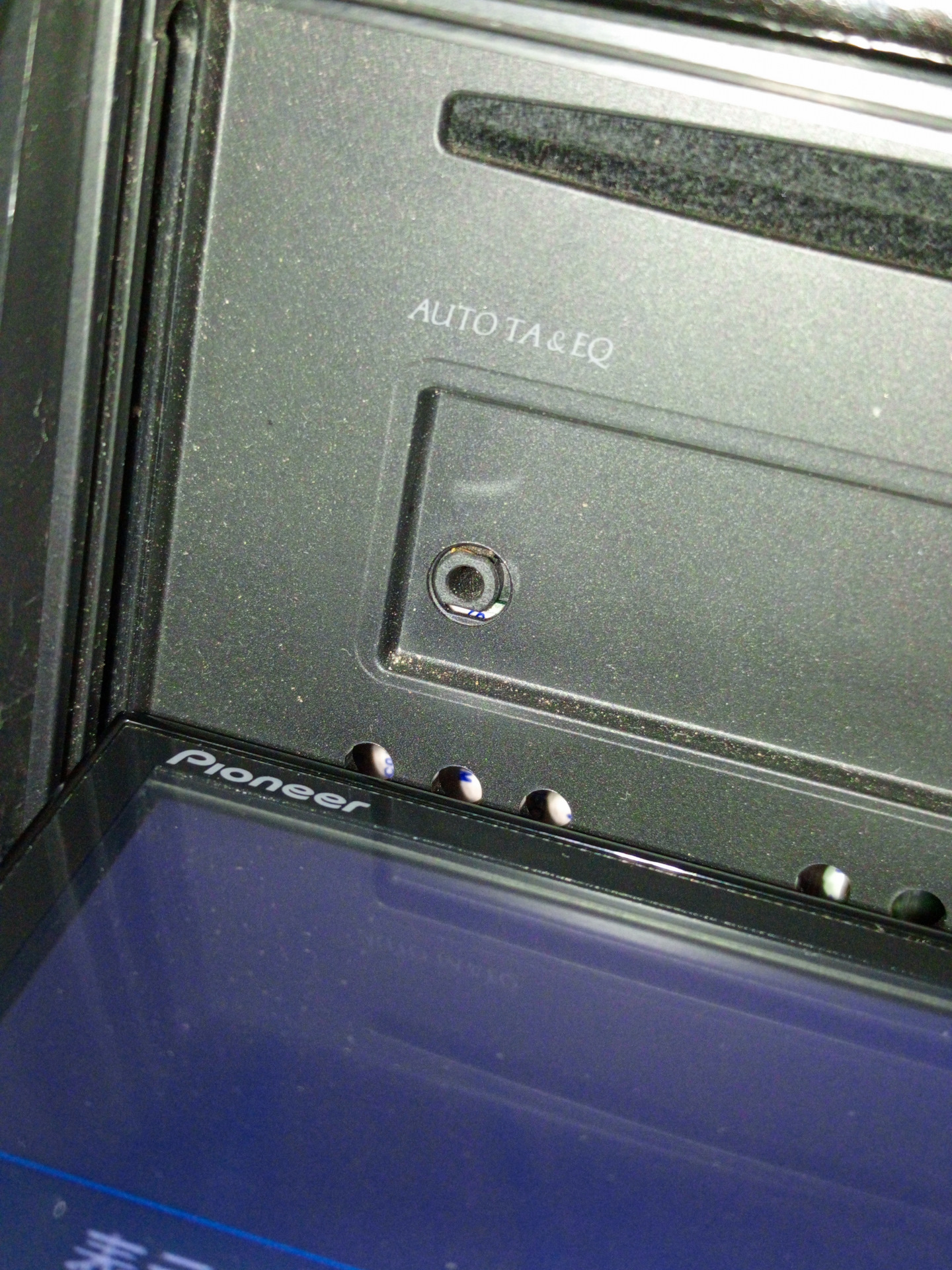

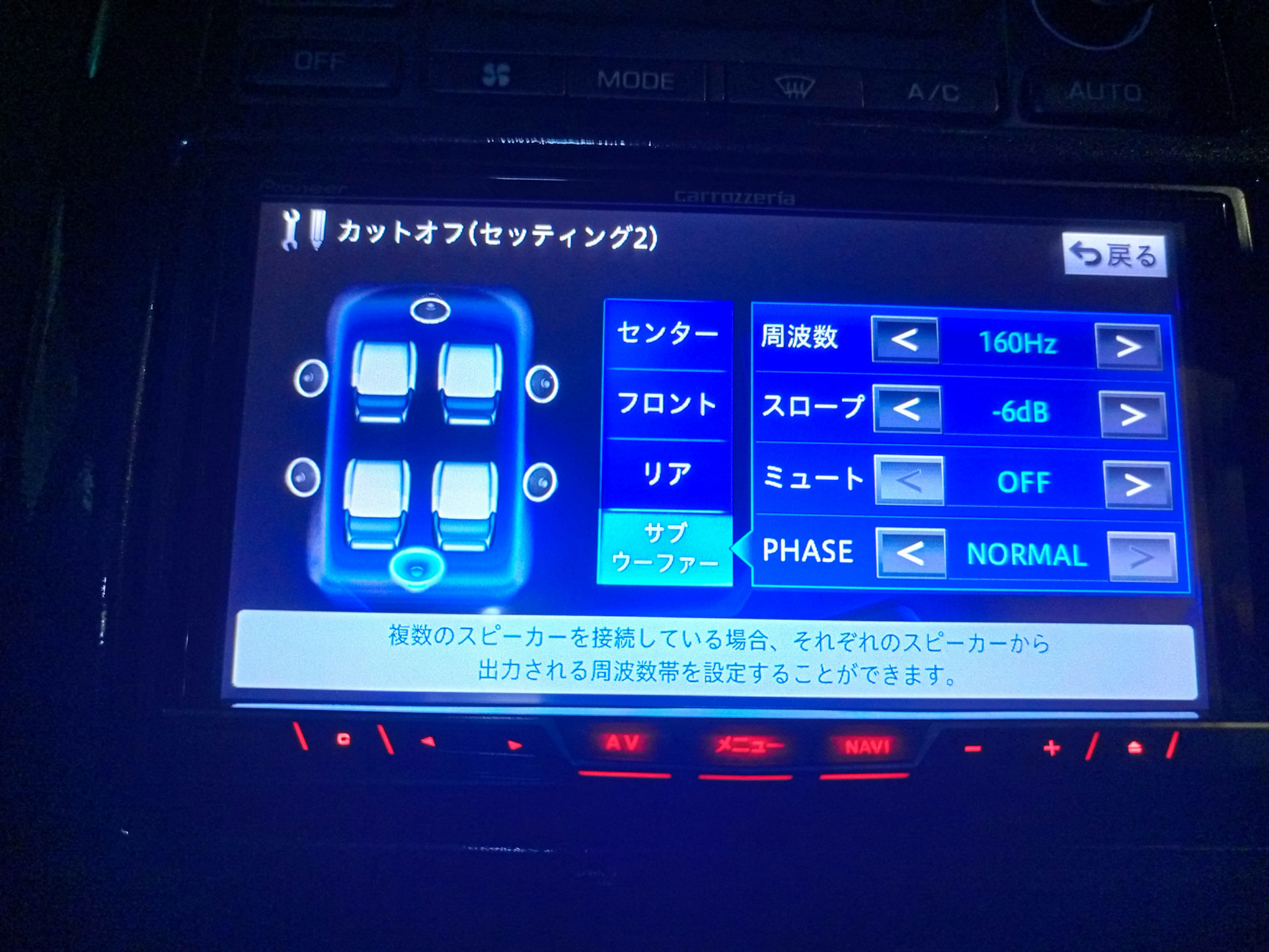

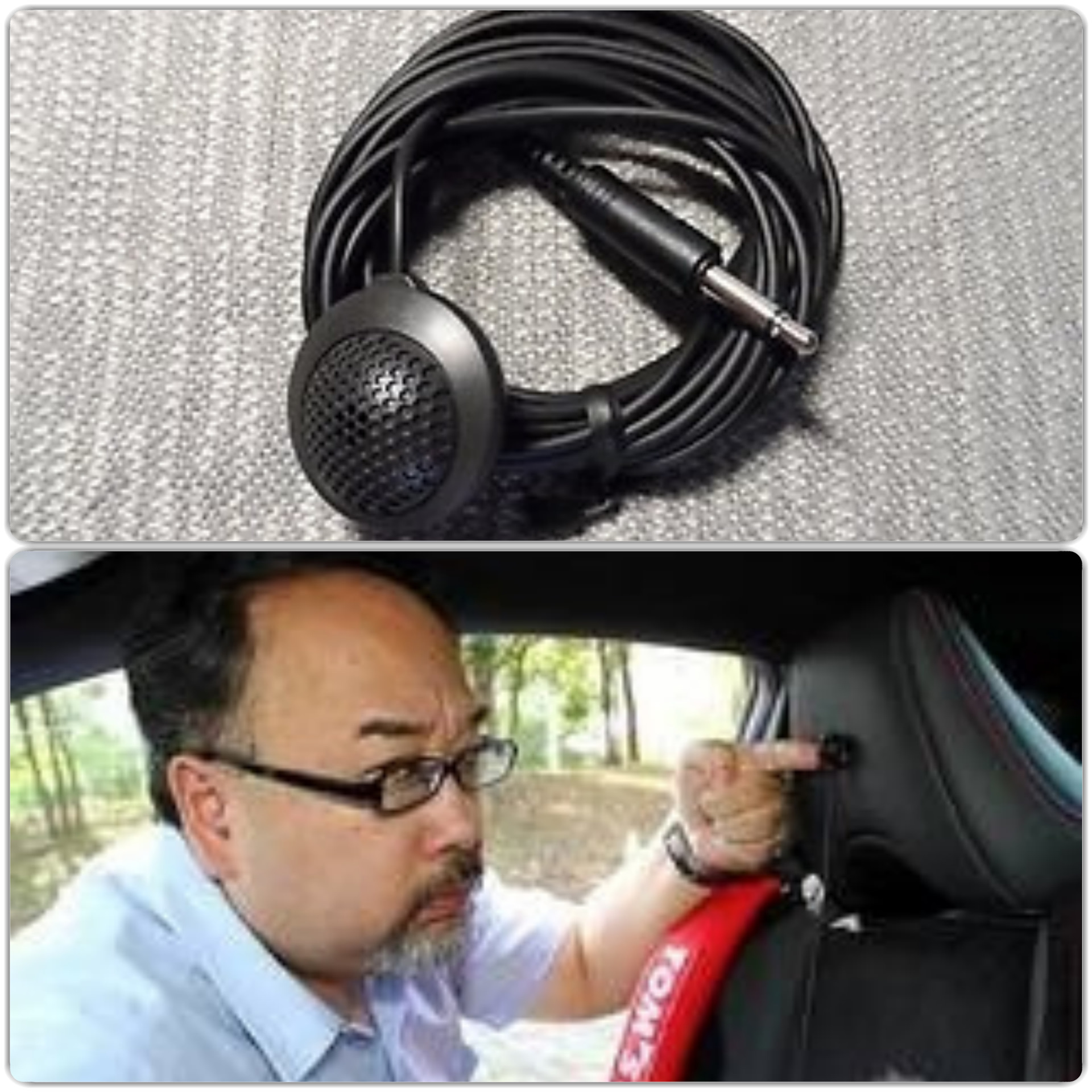

📌 Магнитолы Carrozzeria имеют функцию автоматической настройки звука при помощи калибровочного микрофона.
Подключается микрофон в гнездо AUX или отмеченный AUTO TA&EQ (на разных моделях по-разному), а сам микрофон вешается на подголовник водителя. Далее необходимо в настройках выбирать нужную вкладку, где потребуется выбрать расположения руля, соответственно положение водителя.
Начинается обратный отчет с 10 до 0. За это время нужно выйти из машины, и закрыть все двери. После отчета времени начинается калибровка настройки звука. С каждого динамика раздается шум разной мощности, как в не настроенном радио, потом стуки в динамиках и разные шумы. Продолжается это около 4 минут.
Таким образом магнитола сама определяет расположение и дальность динамиков, объём салона и прочие характеристики.
После настройки, функция выдает базу с готовыми срезами, задержками и подстройками по каждому динамику. Также потом уже можно прописать дополнительно диаметр всех динамиков и их мощность. Это ещё больше скорректирует звучание.
К тому же эту самую базу, можно поднастраивать по своему вкусу и слуху.
Примерный процесс настройки звука магнитолой можно увидеть в этом видео 🎥 👇
📍 Но увы, у меня пока такого микрафона нет, и поэтому я пока настраиваю на свой слух. Но в будущем планирую приобрести подобный, и опробовать данную функцию. Просто очень интересно. Когда куплю и испытаю, дополню запись своим видео и отзывом.

📌 Ну и пару слов о возможности подключения Android приставки, и функции Linkwith. Тут Карроззерия сразу перерастает в полноценную Андроид магнитолу со своим качеством звука.
Чуть позже обязательно приобрету приставку и испытаю данную функцию. На данный момент одну прикупил для телевизора на кухне. Дабы не тянуть антенну, и прочие провода, поставил приставку, и теперь у меня на кухне Ютуб\Рутуб, телеканалы и прочее. Но не в этом суть, а суть в том, что я испытал одну модельку, и позже её же прикуплю для магнитолы. Острой необходимости у меня нет, но опробовать тоже очень хочется=)

Сейчас почти нашёл оптимальные настройки по звуку. Их реально в разы больше в отличии от предыдущей модельки. Очень радует возможность настроить всё досканально каждый отдельно взятый динамик.
Ну и сабвуфер кажется забасил получше. Даже скажу ощутимо лучше.

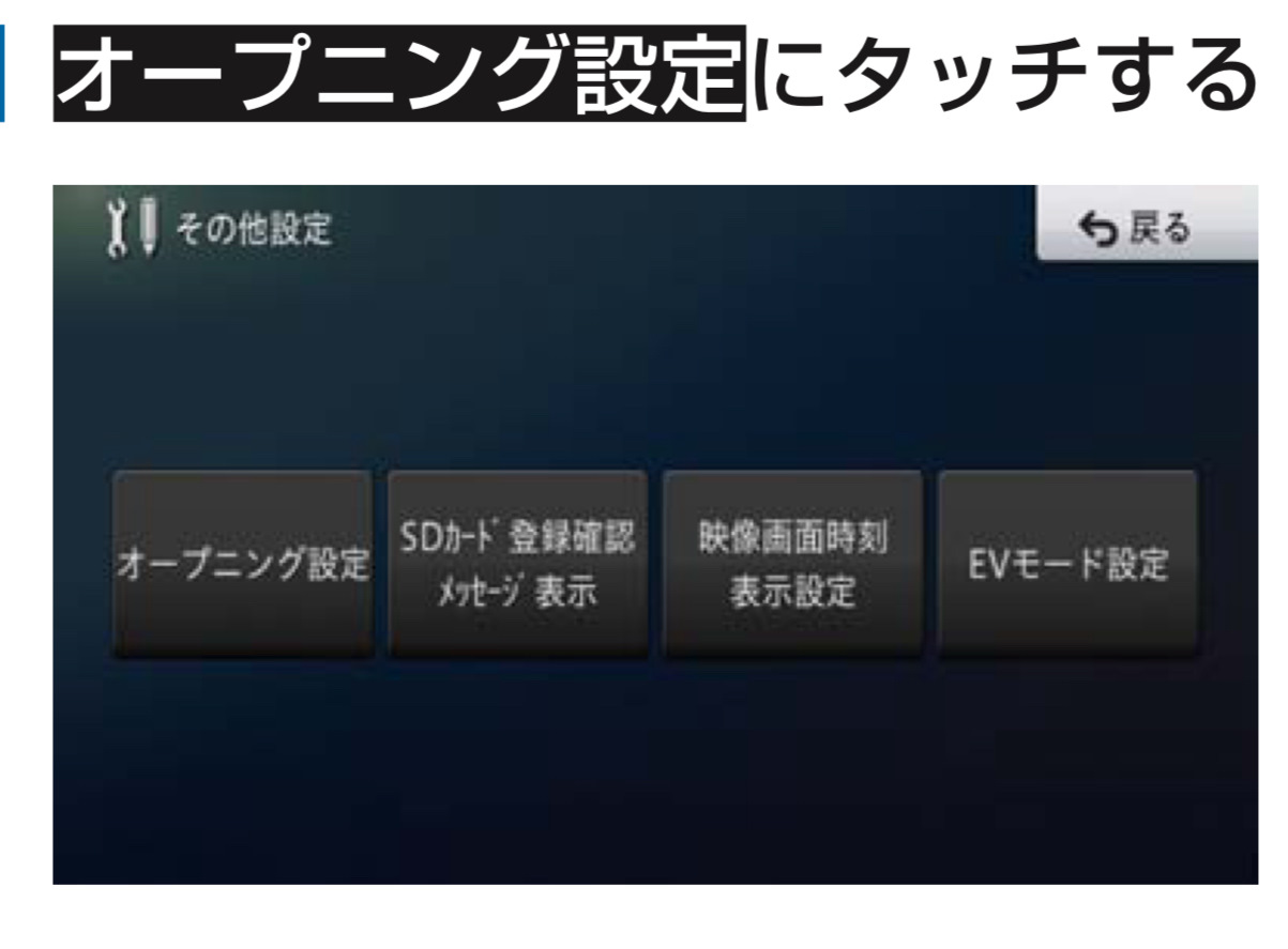

Здравствуйте! Подскажите, почему может быть не активна кнопка выбора картинки загрузочного экрана? Магнитола AVIC-RL801. Фотографию взял из мануала, в жизни она просто горит серым и никак не нажимается, остальные три кнопки работают. Может что-то отключено в настройках, и нельзя изменить заставку? Буду благодарен за ответ 🤝
Приветствую 🖐️
А вообще в меню получается заходить? Основное меню.
Вообще с этой моделькой я не знаком, но попробую вам помочь.
Да, дохожу до меню с картинки и все, крайняя левая кнопка настройки стартового изображения недоступна. При этом CD карта вставлена
Попробуйте поставить авто на ручник, и потом посмотреть будет доступна кнопка.
Хорошо, отпишусь о результате, благодарю
Если что пишите
К сожалению, все также горит серым и не кликается(

Привет. Не знаешь где штекер на переднюю камеру найти?
Привет🖐️
Такую же магнитолу взял?
Так тюльпан на переднюю камеру или регистратор идет в RCA шнурке.
Под заднюю камеру идет свой тюльпан со своим гнездом.
Как-то так🤷♂️

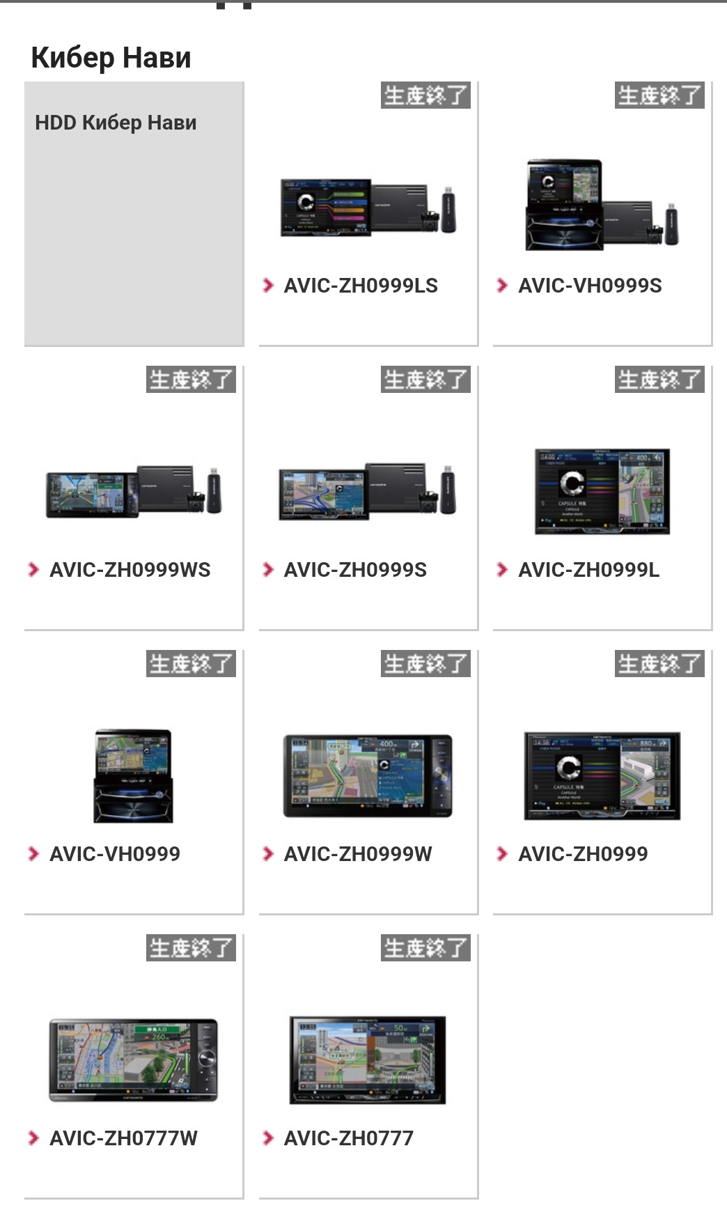

Нет, немного другую, чуть шире, русифицированную. Год следил. Благо мода на андроиды сейчас и тип не мог продать. Вот я и приобрёл. Блин, этих проводов такая куча что я запутался. Это получается коса где много выходов на колонки? Там и под камеру? Буду разбираться. А то воткнул, звук бомба, а до микрофона, флешки всё добраться не могу. И при вкл фар подсветка сильно тухнет? Такое ощущение что эфекта 0
Какая моделька? В буквах и цифрах.
Pioneer Carrozzeria AVIC-ZH0999W
Понятно, как моя, только шире, и кнопки под евро идут, с крутилкой.
jpn.pioneer/ja/support/s-…=AVIC-ZH0999W&disp=s-year
Думаю по проводке на 99,9% все тоже самое. Поэтому ищи в RCA шнурке выход под камеру.
Но возможно, что без доп юнита работать не будет.

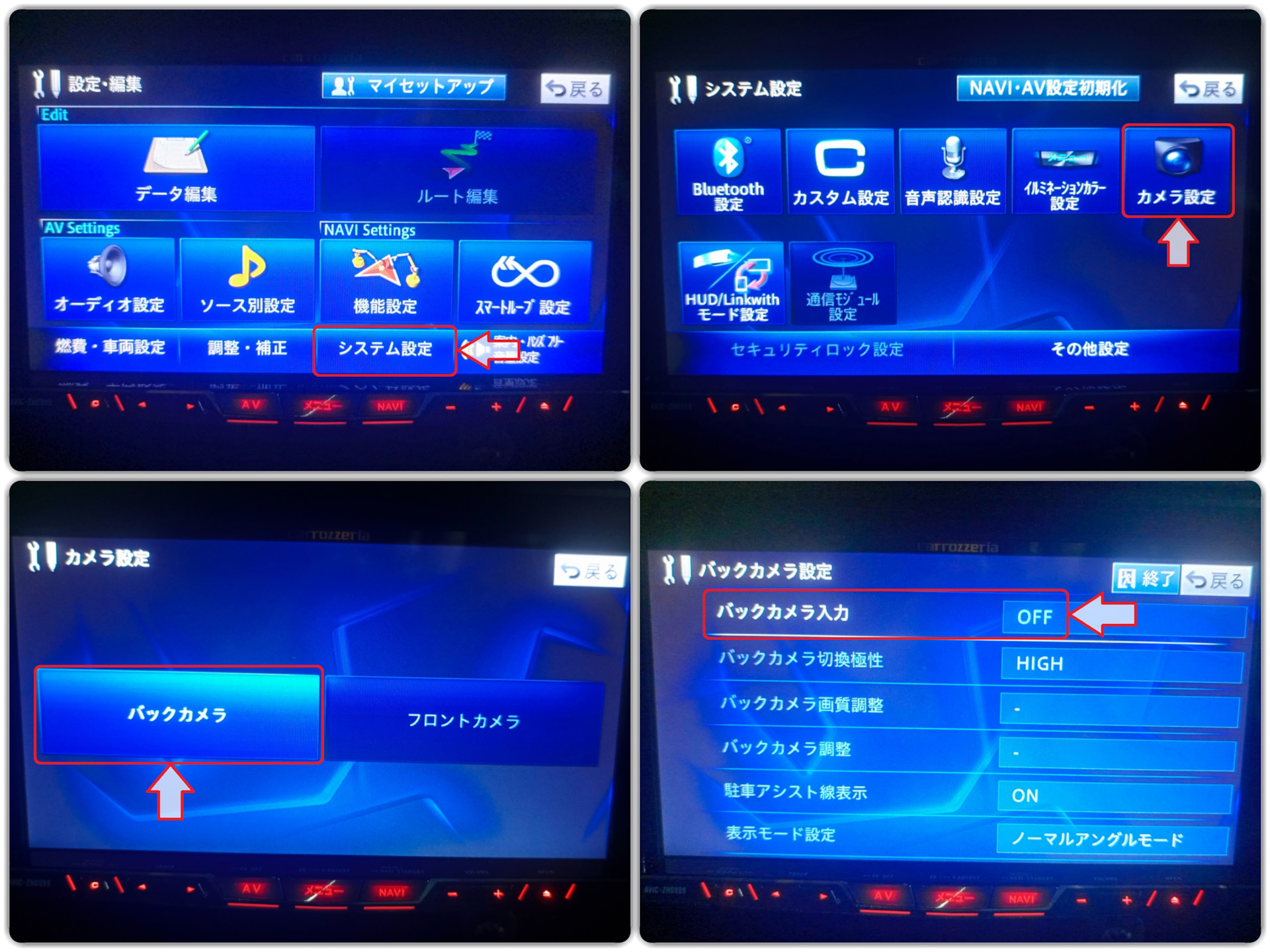

Приветствую.после снятия клем АБ, не включается камера заднего хода.как включить на этой магнитоле?
Приветствую 🖐️
Да стандартно в настройках включается.
Я понимаю что стандартно)какие кнопки надо нажимать?
Ну так подробно, смогу только завтра подсказать🤷♂️
Подскажи как камеру включить
Минут через 20 скину фото.
Вчера не успел просто.
Alexan21
В меню заходишь, и дальше как на фото указал.
Благодарю)
Помогло?
Да, все отлично.спасибо за подсказку, 🤝

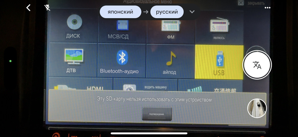

Нихао 👋👋👋 а папки нужно пописывать или просто накидать?
Как удобно🤷♂️
У меня например раскидано по папкам, я также записываю и на карту.
Но видео надо конвертировать в формат AVI, видеокодек Xvid, разрешение 720х480.
Ну е мае🫣 и флешку нужно не 32гб? Какая максималка? На 32 у меня не принял
Сд-карту лично я использую на 64Гб. Другие пробовали на 128Гб, все отлично.
С флэшками примерно так же. У меня на 64Гб отлично работает.
Ее же перед использованием в этой магнитоле, надо форматировать в Fat.
Фат32 я сделал, на 8гб у меня приняла, на 32 нет. И заморочка с кодеком, я не ожидал
Да форматируется без проблем🤷♂️

Приобрел вот этот аппарат
Pioneer Carrozzeria AVIC-ZH0009
Что скажете ?
Есть вопросы
1 не могу подружить камеру заднего вида он ее видет но рябь идет и черный экран камера рабочая ahd1080p
2 при выкл зажигания наклон экрана не возвращается обратно и да кстати камера каждый раз надо октевировать типо не запоминает
2 и вообще можно ли перевести данный аппарат прошить и сдвинуть порог радио на Европу
Приветствую 🖐️
1. Нужно проверить подключение камеры. Рябь это какие то помехи.
Когда черный экран, необходимо переключить режим. Так же в настройках.
2. Не задвигается экран, и не сохраняются настройки это значит провод постоянного плюса не подключен у вас. Он как раз таки дает маленький вольтаж чтобы все настройки сохранялись.
3. Для радио выше 100FM ставится специальный адаптер. Его не сложно найти. Вещь вроде популярная, но сам не устанавливал, вообще им не пользуюсь🤷♂️
Найду информацию какой необходим скину ссылку.
А может камера не подходит? Формат не тот? А вообще прошить ее можно перевести?
Нет, на сколько знаю, все камеры без проблем работают. Подключали и ориги, и Carrozzeria, и простой Китай.
Вот именно формат меняется в настройках.
Раньше у меня была HRZ-099, и недавно в запасе по ней прилетел комментарий с подобным вопросом. Человек по моей наводке поменял формат в настройках и заработало.
Я бы вам подсказал точнее и показал нагляднее, но надо добраться до гаража. Авто зимует там сейчас.
Эту магнитолу прошивают и переводят. Стоит приличных денег. Если не ошибаюсь от 15к и выше. Если необходимо будет узнаю контакт человека и вам скину.
На счет перевода надо подумать
А вот формат так и не нашел где переключать там что типо pal secam вроде
И еще как приставку подключили ? Работает управление с магнитолы
Подумайте!
Переключение должно быть🤔 на этой магнитоле еще не подключал. Но на старых моделях было такое. Должно быть и более новых!
Приставку не подключал. Пока не было необходимости🤷♂️

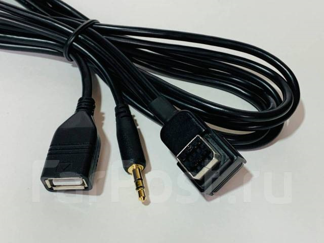

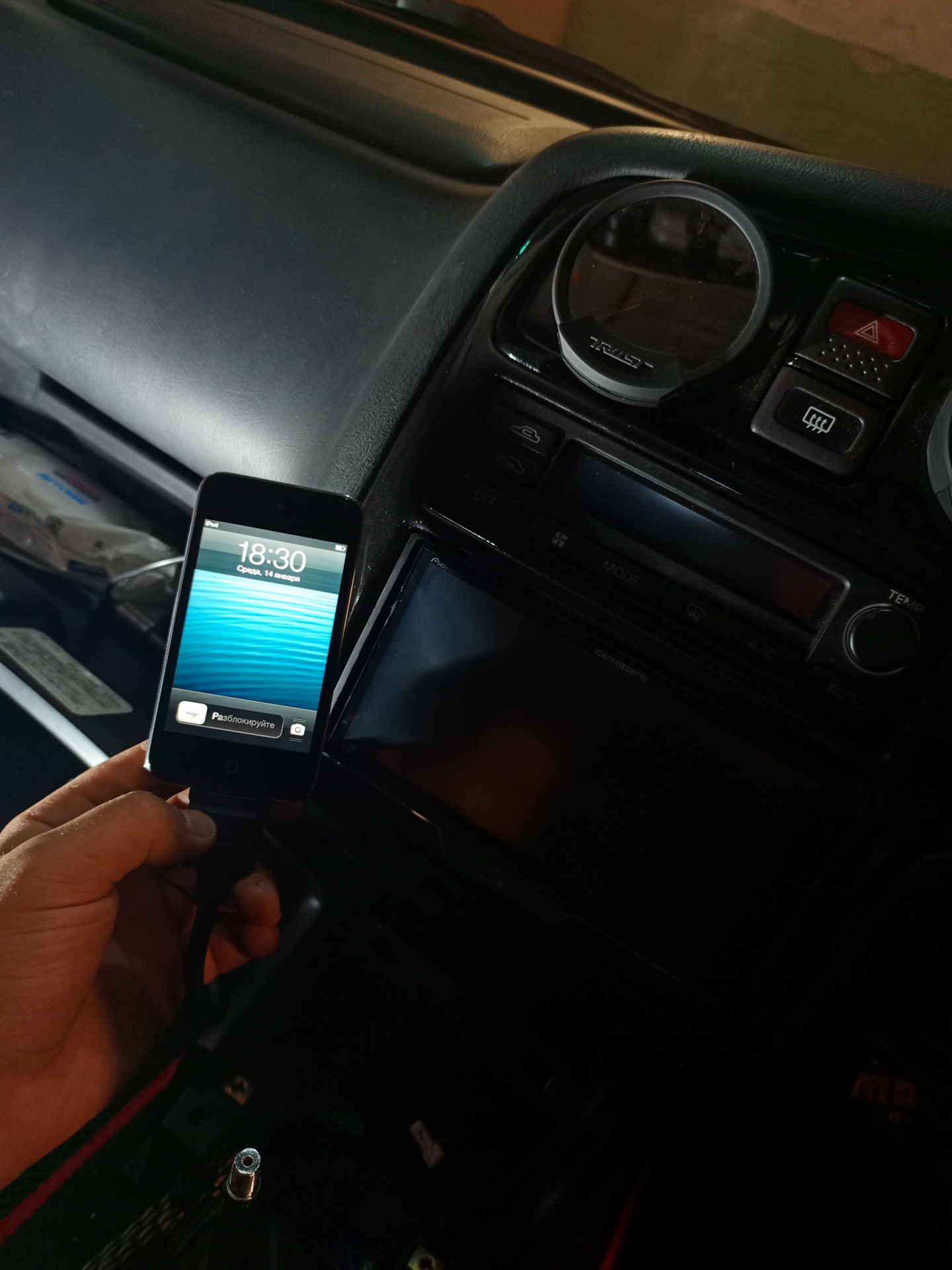

Linkwith Работает с айфоном
Сами пользуетесь?
Все необходимые провода штекера фишки всё я покупал не могу подключиться не знаю из-за чего может быть iPhone у меня новый у них до 10-го поколения на инструкцию написано
Ааа, так это вопрос был?
Linkwith не работает с айфоном на сколько я знаю.
Можно подключить через специальный провод айфон или айпод 3-4 серии, с широким разъёмом. Или же использовать переходник, и подключать более поздние модели…

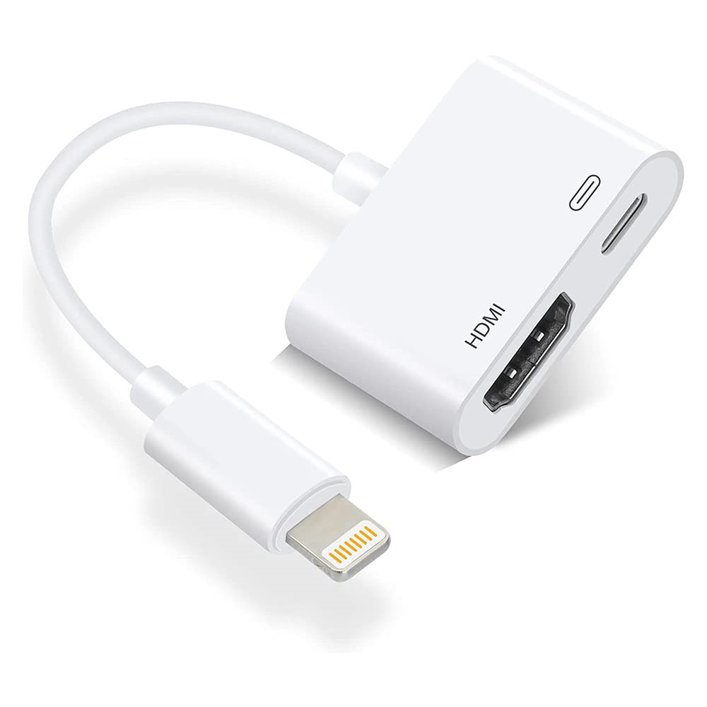

Ну такой переходник возможно подойдет.
Сам не пробовал, так как для этого у меня был специально куплен aipod 4 toch 64GB.
Tormans8
Имею такую необходимые
Нет, это не под айфон.
Вот же в записи у меня есть фото какой провод нужен для магнитолы под айпод/айфон.
У тебя под Ipod, вот на мануале
Не только IPod, также и IPhone 3/4.

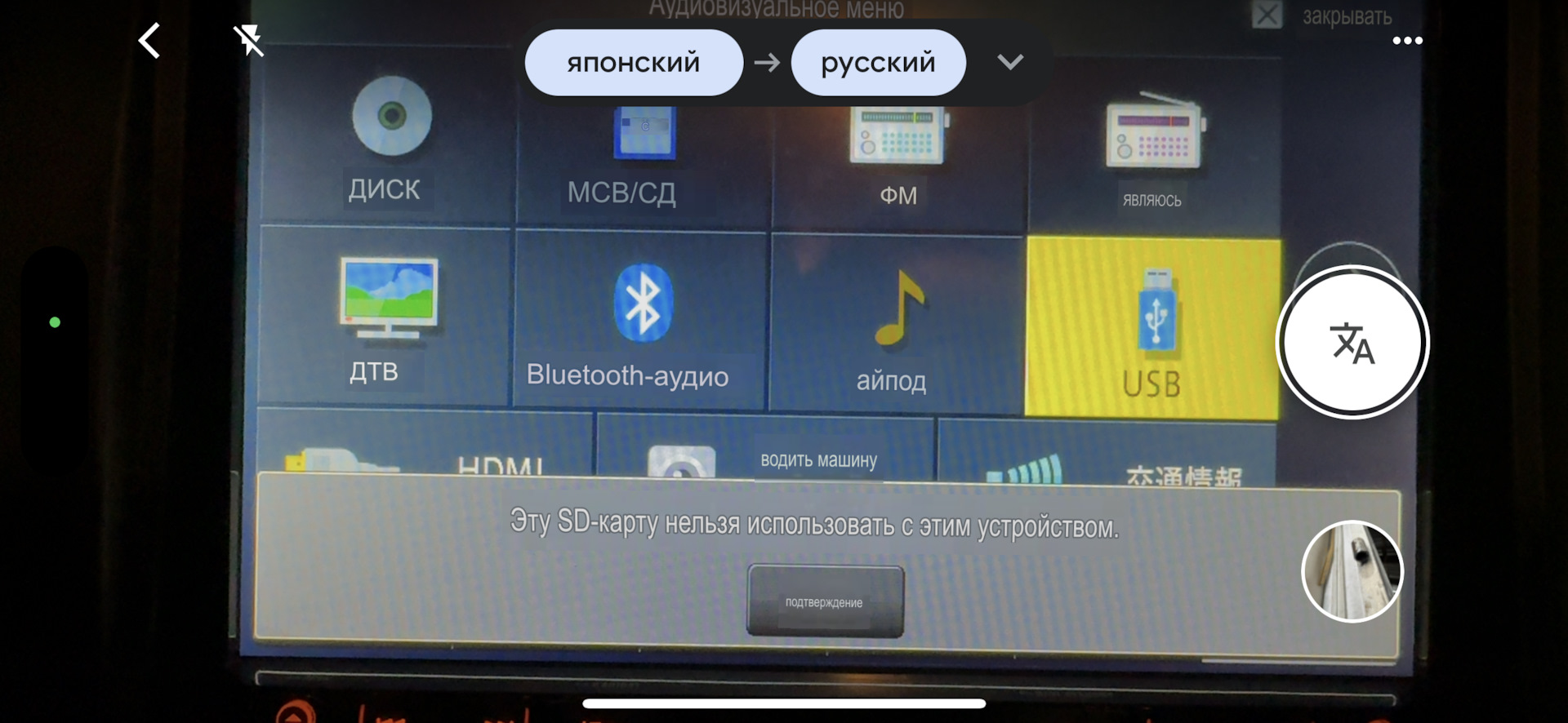

Пишу поделиться. Магнитолу уже установил в машину, довольный как котяра. 😉 На днях подключил кнопки на руле, стал ещё довольнее😁 Сейчас планирую подключить камеру заднего вида и настроить (разобраться) микрофон. В пути также провод для передней камеры. Далее надо будет разобраться с прошивкой на более понятный язык, хотя бы на английский. Также хочу понять для каких целей нужна родная флешка и можно ли ее купить у тех кто их ворует 😂 или она к серийному номеру магнитолы привязана 🤔 Как закончу играться, тоже напишу бж и обязательно укажу на вашу статью 😉 Именно после её прочтения я купил сие чудо инженерии.
Приветствую🖐️
Извини, забыл ответить🙏
Очень рад, что мои отчеты помогают определиться с выбором и не только👍🤝
На этих сериях родная сд карта большой роли не играет, поэтому нет смысла с таким заморачиваться🤷♂️
Были некоторые старые серии, которые без таких родных карт просто не работали. Тут все на много проще.
А сд карта не влияет на сохранение настроек при отключении фишки или АКБ?
Нет, не влияет.
Для этого, как и на всех магнитолах, подведен постоянный плюс, обычно он красного цвета.
Если скинуть клемму в авто, то только тогда все настройки слетают до заводских. И думаю карта тут не поможет.

как ы закинул фото на дисплей…не получается
Приветсвую🖐️
Ну через прогу Нави студио все отлично записывается на флешку. С нее уже скидывается на магнитолу.
Приветствую, скачал прогу пол Вашей ссылке, установил. Весь текст в ней нечитабелен, но кнопки работают, SD карту она видит. Подскажите какой алгоритм действий для записи фото? Вроде бы запись идет, заполняется на 100%, потом нажимаю ок, несу флешку в машину, а картинок нет.
Приветствую 🖐️
Ну там вроде ничего сложного🤷♂️
Просто в самой программе надо нажать кнопку записи тех картинок, которые закинули. Тогда все запишется.
Было вроде видео, я записывал. Если найду, залью на ютуб и скину вам.
Спасибо за ответ, уже разобрался. Просто флешку надо было отформатировать перед этим )
Ааа, ну да, это обязательное действие🙂

Забрал из ниссана провод под айпод, накидал музыки, и с удовольствием слушаю. Это был лучший бюджетный вариант качество звука/цена. Плюс 2дин.

Как вообще 8" встали, нормально, она не выходит за корпус панели?
Просто у меня есть переходные рамки, но они по стандарту подразумевают 7"-ые 2DIN/
Так она, как и старая, так и большинство 2дин магнитол на 7 дюймов. Размеры 178х100.
Поэтому проблем с установкой не было🤷♂️
Принято спасибо. А то я у Павла смотрю что есть ZH-0999L — но она 8"/
Ну L да, чуть больше. Там размеры уже 200х126.
jpn.pioneer/ja/support/s-…=AVIC-ZH0999L&disp=s-year
Да ( тоже там уже глянул)
Да мне бы даже L больше подошла, так как еще имеется возможность по рамке.
