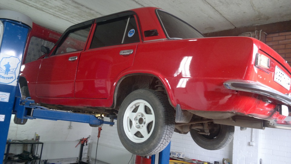

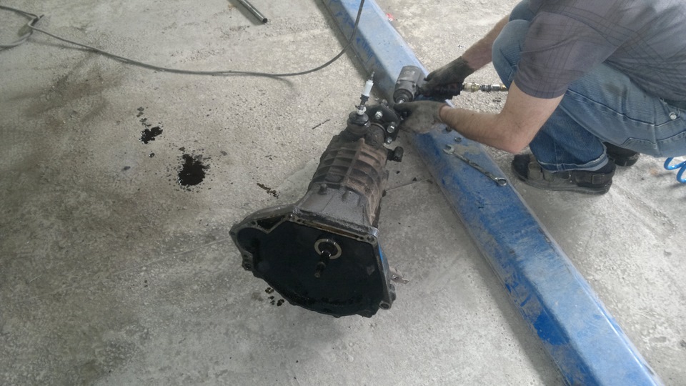

Накануне решил поставить 5 ступку, но не просто поставить, а добавить в свою 011 КПП 5 передачу! Занялись с мастером — и сразу же вышел косяк( Не получается у токаря в валу нарезать резьбу под болт для 5ой. Сказал, что вал советский, хорошо закален. Пришлось найти з.ч. с другой коробки. Все сделали, начали собирать — опять не удача! В новой задней крышке нет резьбы под датчик заднего хода!(( Решили и эту проблему. Потом всё поставили, а она воет ужастно, особенно на 1ой!(((( Снова сняли, разобрали всё. Нашли причину, устранили.
Поставили, проехался — шумит зараза!((
Многие мне говорили, что мотор 011 слабый — не потянет! Так вот, что я Вам скажу, друзья! Мотор 21011 не то что тянет, но очень весело и резво начинает раскручиваться на 5ой уже при 80 км.ч!))))
Однако, из-за шума решили больше не заморачиватья и собрать обратно 4 ступку 2101, которая тяговитая!)
В ней заменили подшипники на новые VBF(Вологда), вилочки. Всё остальное было в порядке!

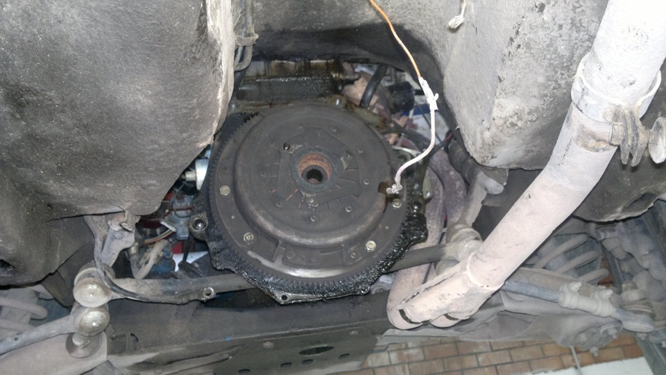

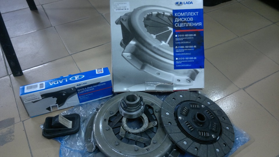

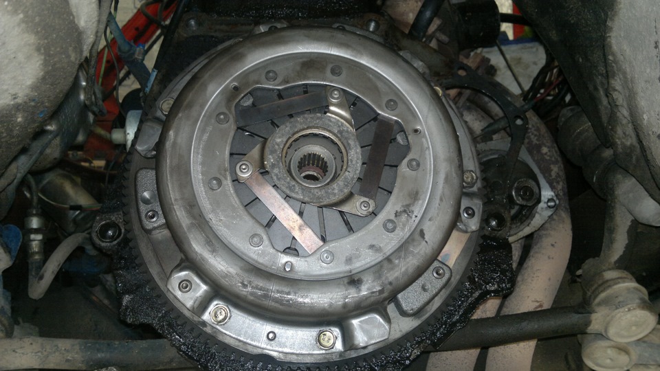

Попутно, решил поменять сцепление! Хотел ставить КРАФТ, но мастер отговорил, сказал, что у них часто летит выжимной — возьми что-нибудь наше. Взял комплект в коробочке "Лада-Деталь" со сцеплением "ВИС"(ВазИнтерСервис) и с Вологодским выжимным.
Вот так, ребятки моя копеечка засопротивлялась 5 ступке категорически и столько подкинула нам хлопот и неудач при её установке!) Видимо, ей нравится рвать со светофора на своей родной СОВЕТСКОЙ крепкой и оборотистой 4 ступке!))
Вот так я обзавелся новым сцеплением!)))

По чем купил сцепление?
1950
