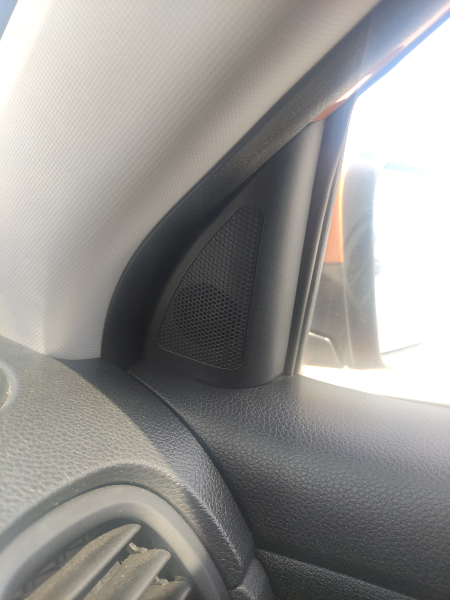

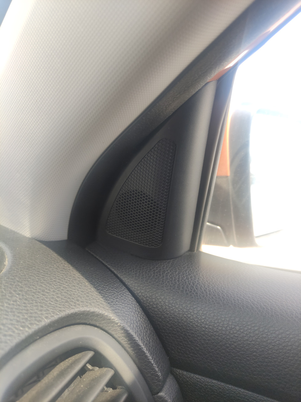

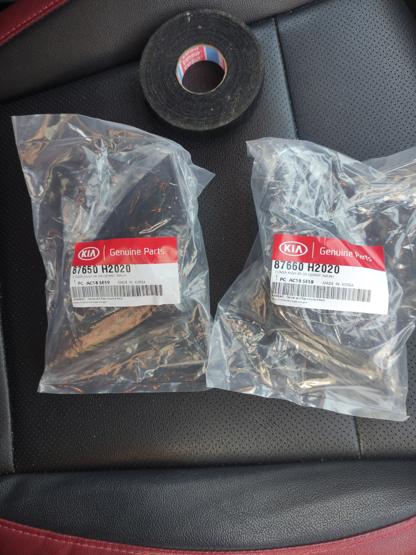

Не совсем устраивал звук, был в ногах. Заказал на озон твиттеры вместо заглушек. По акции 136 р.
Установка максимально простая. Подробная инструкция
Звук поднялся выше. Добавились высокие частоты. В процессе увидел печальную звукоизоляцию, точнее её полное отсутствие. Надо будет заняться шумкой дверей и крыши.

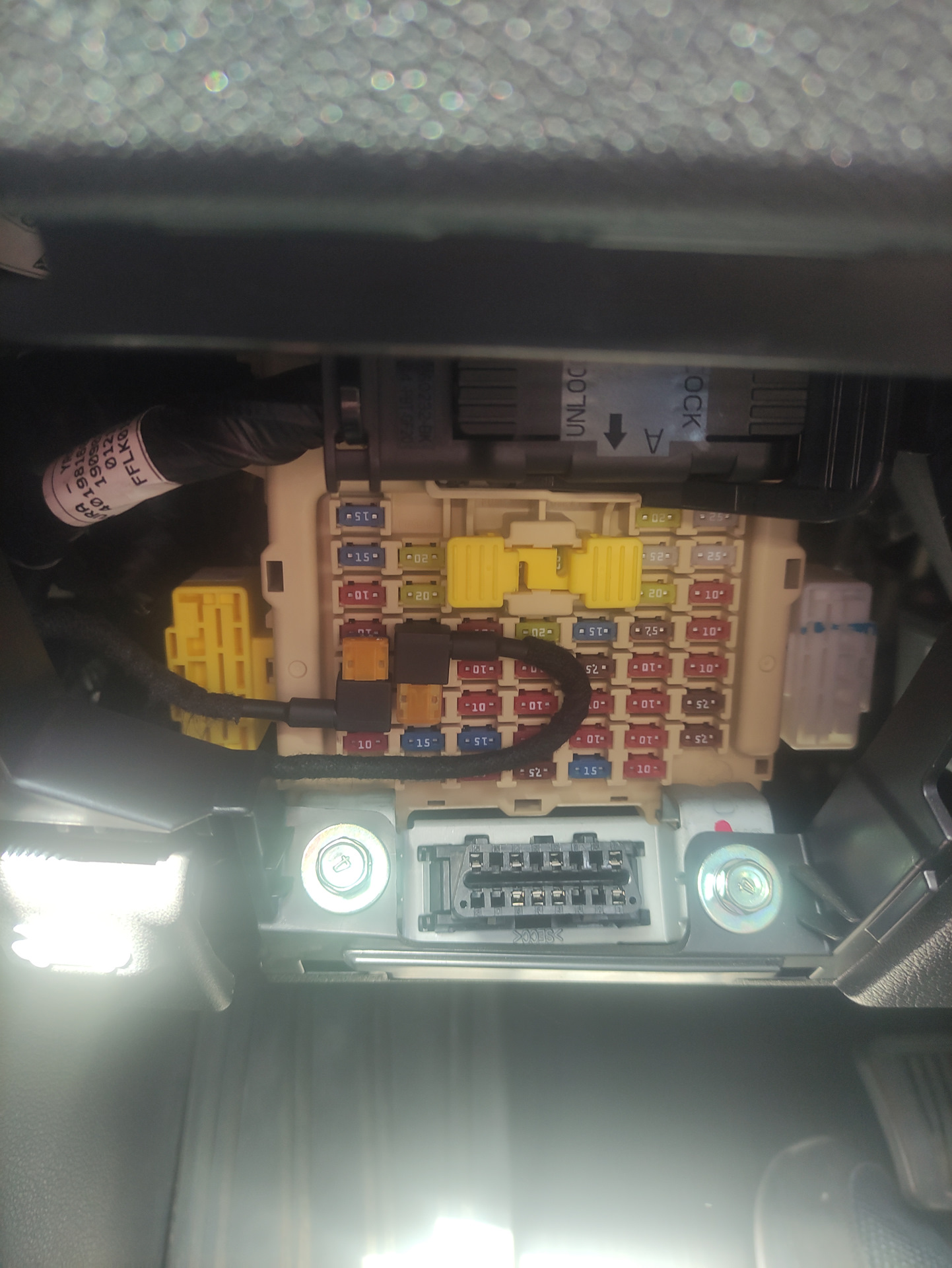

Так же проложил провод на регик от блока предохранителей.
Использовал разветвитель с ВБ 144933933. Нужно два разветвителя и один провод с кольцом для массы.

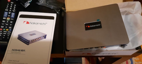

Режим парковки не корректно работал, после сброса на заводские всё заработало как надо.
