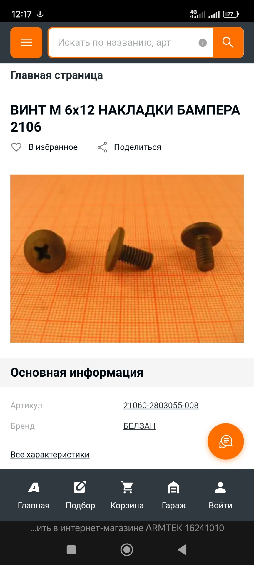

Оказалось что эти винты хрен найдешь.нашел заменитель отлично подходят от 2106
Родной короче? Или тоже 12мм? Я пока родным прикрутил, но максимум 3 витка, особенно сзади. Думаю подлиннее надо.

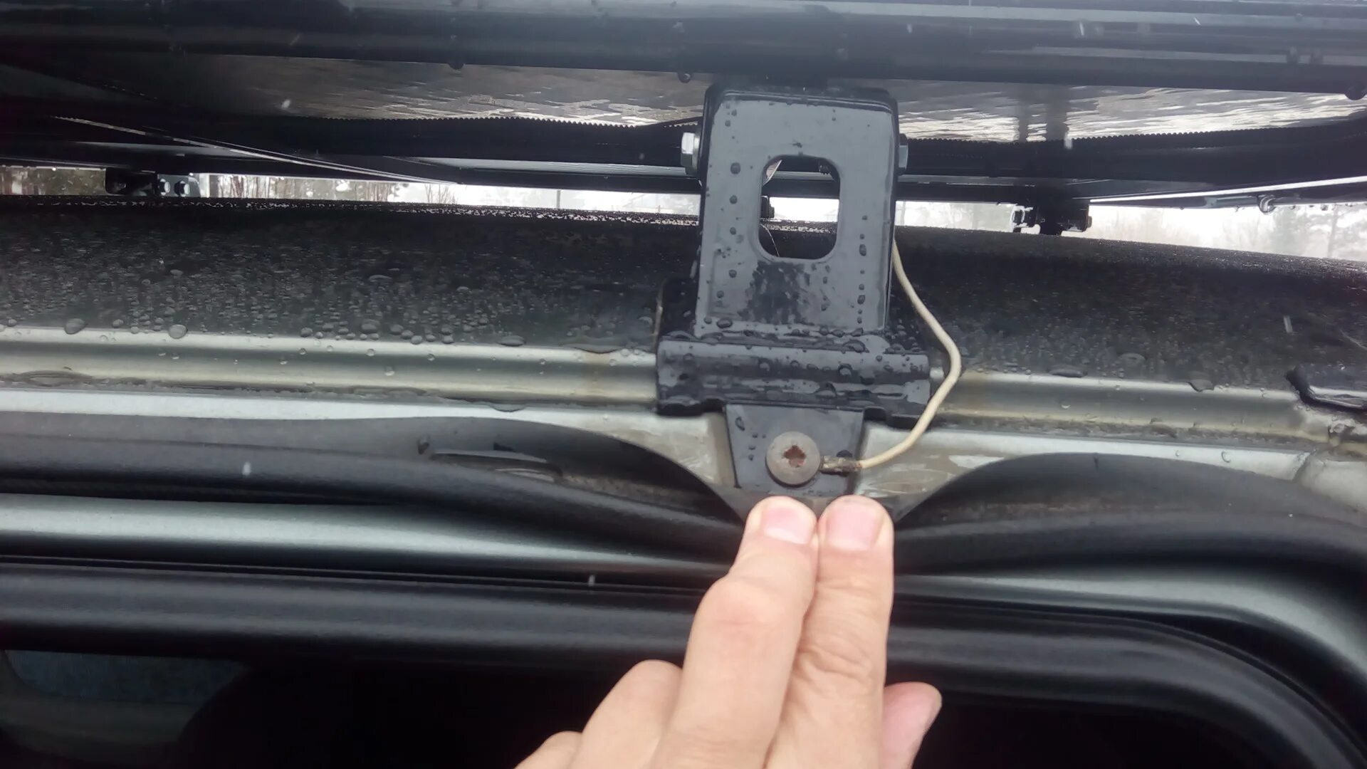

Зенкуешь и винт в потай из нержи
Тоже идея чё то про нержавейку неподумал
Я обычный болт м6 вкрутил. Штатный под отвертку, мучался выкручивать.
А еще их хрен выкрутишь после длительной эксплуатации, рекомендую чем-нибудь обработать.
7 лет стояли и были смазаны графиткой
А я вот не смог выкрутить. Наверное, никто их не смазывал.
a324
Я ударной отвёрткой выкручивал
Там винты под внутренний шестигранник, слизались сразу.
И такое было. Сделал надпил дреммелем под плоскую отвёртку и так же, ударной отвёрткой
Нельзя их мазать, отверстия сквозные и обшивку поторка сразу в 4х местах просалишь
Ну если лить, то "просалишь", а я уже промазал и ничего никуда не протекло.
Я обычными прикрутил под 6гранную головку
Слишком выпирает и будет много грязи
Он все равно выпирает, если багажник стоит, плотно не прилегает
Грязи почти нет
