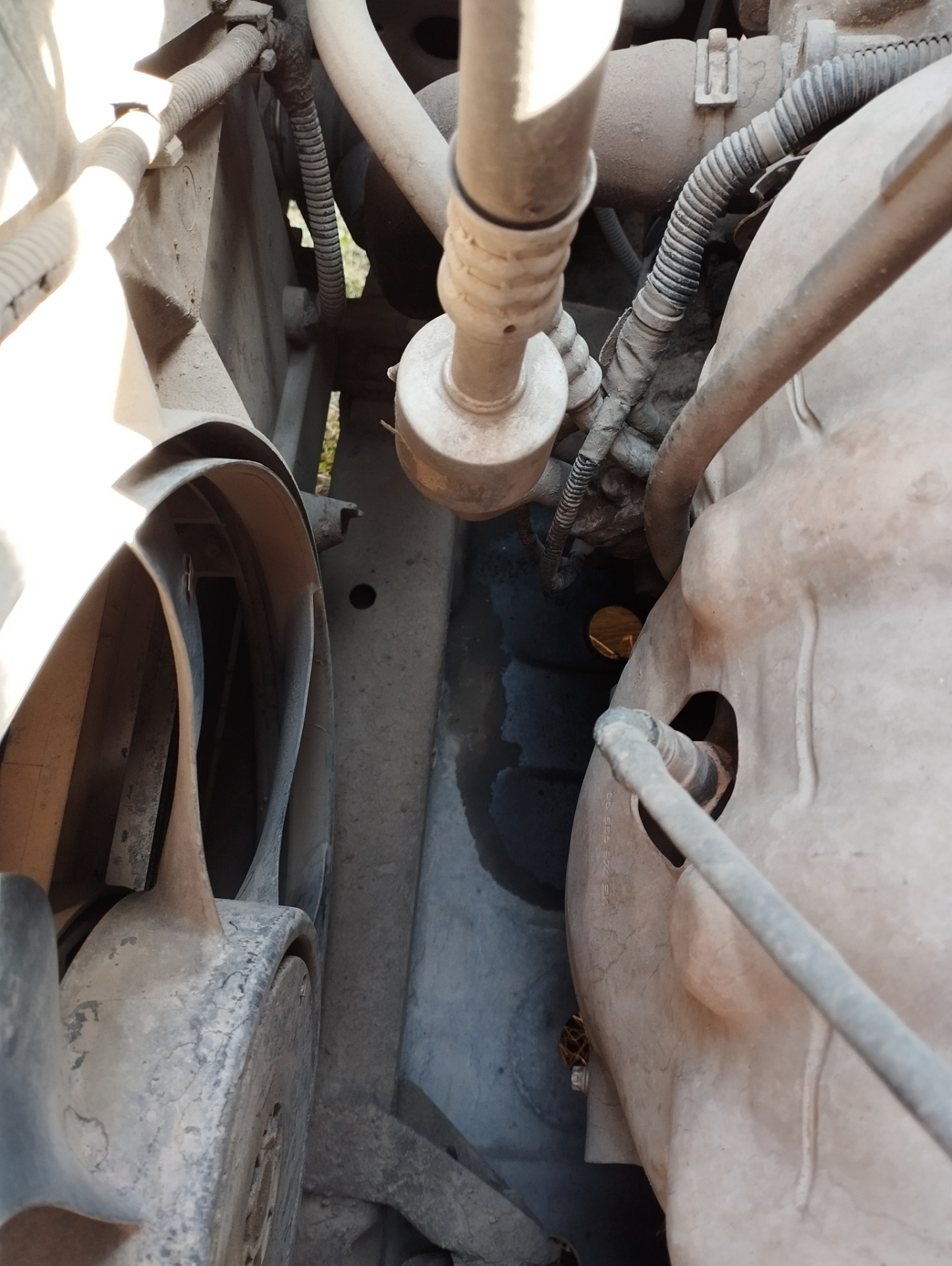

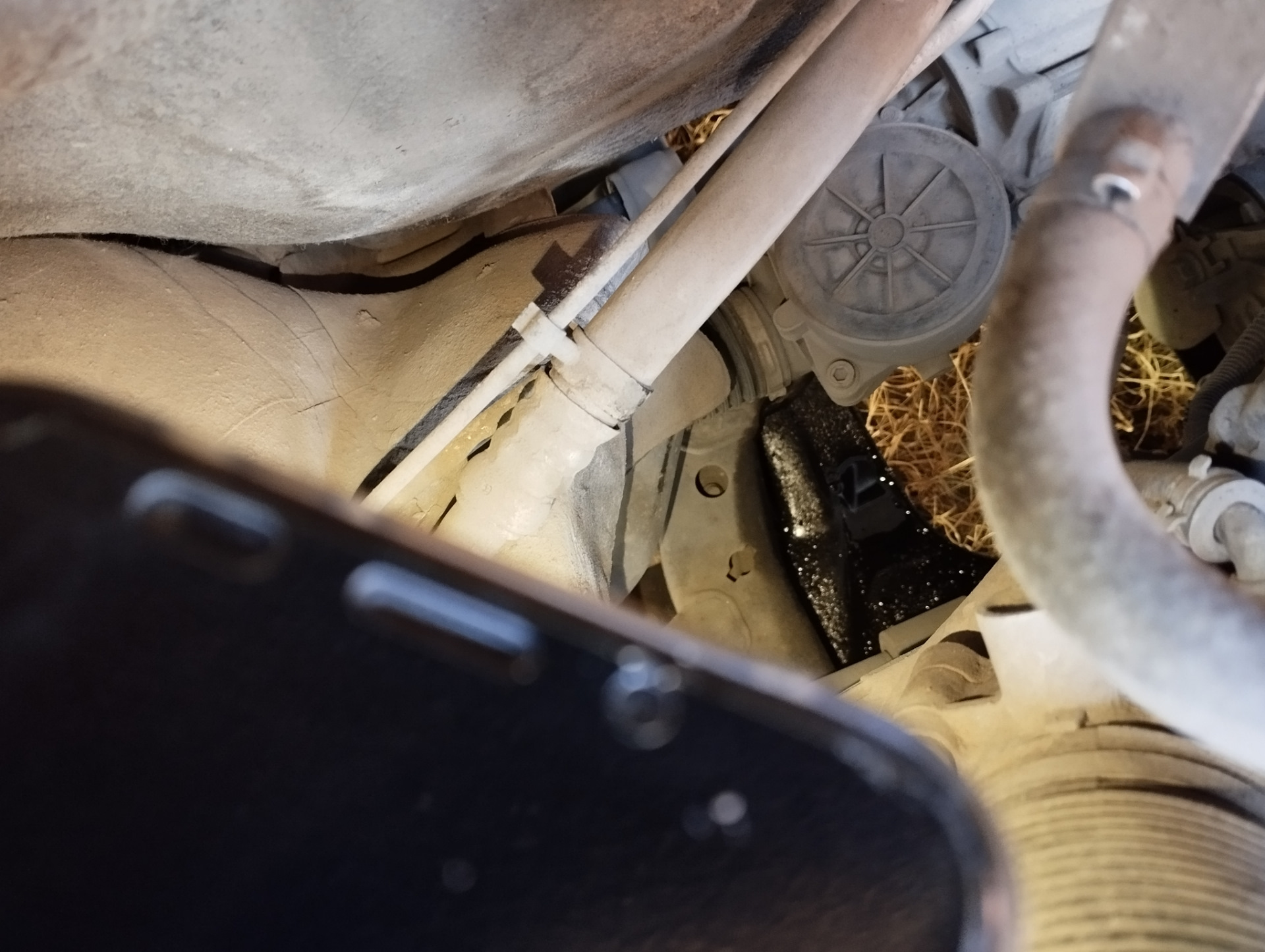

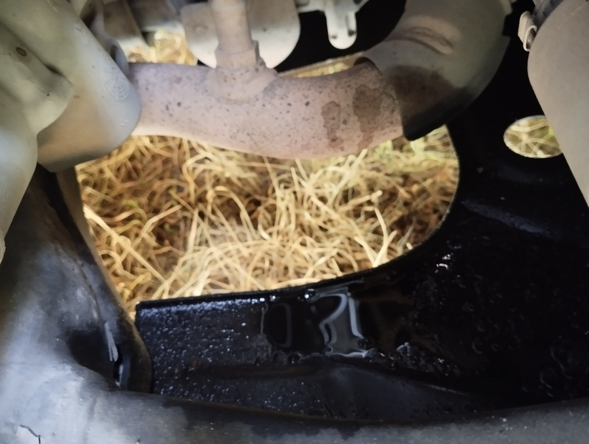

На днях ночью приехал домой . Пахнуло маслом . Вот на следующий день открыл капот и. Вуа ля 🤦 под ГРМ все в масле .
Долил . Покатались пару дней . Которые он первые пуски с утра еле — еле завелся . Потом как говорится с пол оборота.
А сегодня он отказался заводится . Поворот на секунду горит приборка и все . Привет . Под машиной все в масле . Ждём пока освободится человек, который будет заниматься. Этой проблемой .

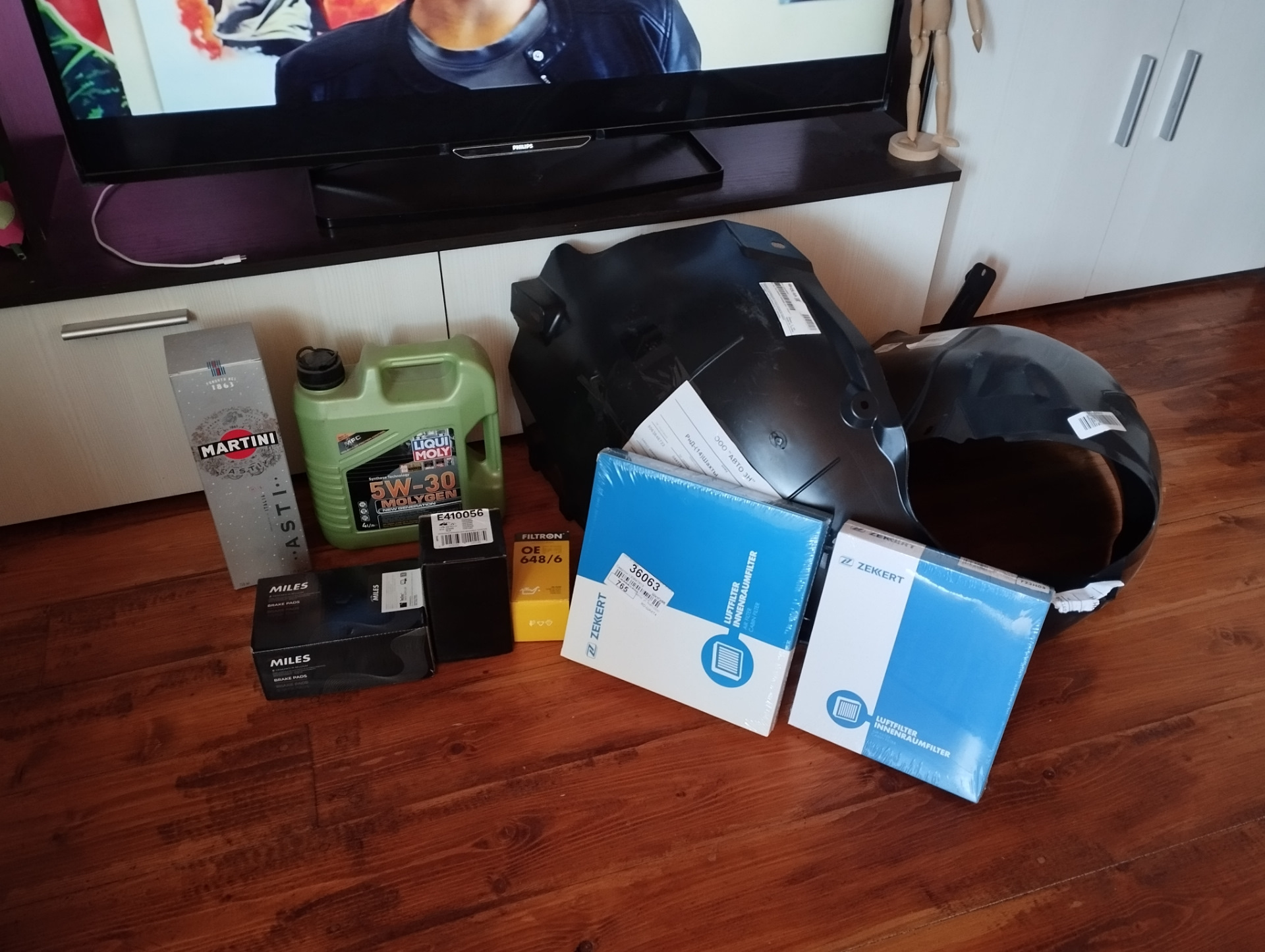

А всего лишь собирался поменять : Колодки и Масло . Вот ☝️ такая нарисовывается замена . По ходу дела . И как всегда — Вовремя 🤦

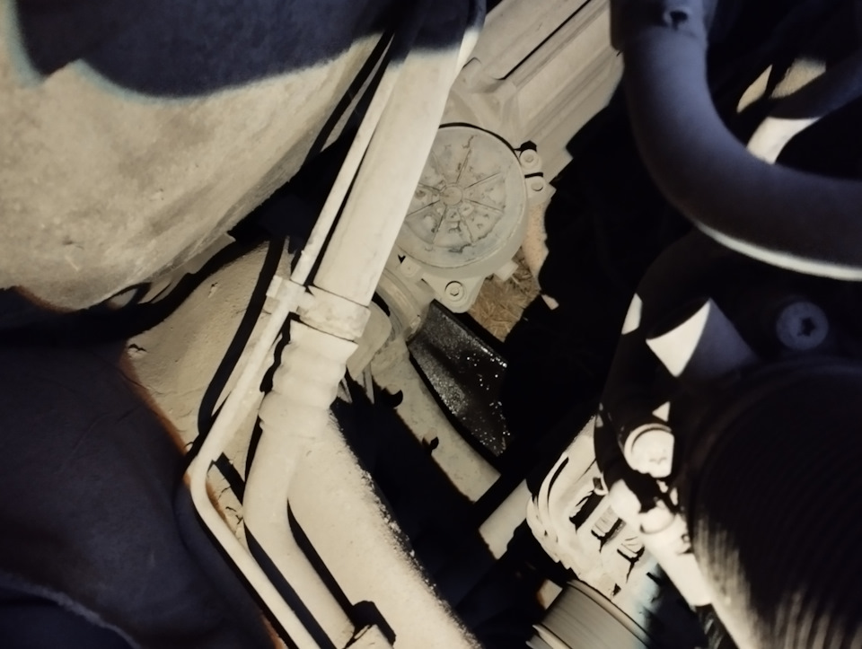

))) Попробуй проверить: Рядом с площадкой "кондея" есть 2-е пробочки, верхняя под 6-ти гранник на 10, подтяни, у меня такое было по итогу эта сцека пробочка открутилась от руки, поставил медную шайбу и затянул — сцуко СУХО.

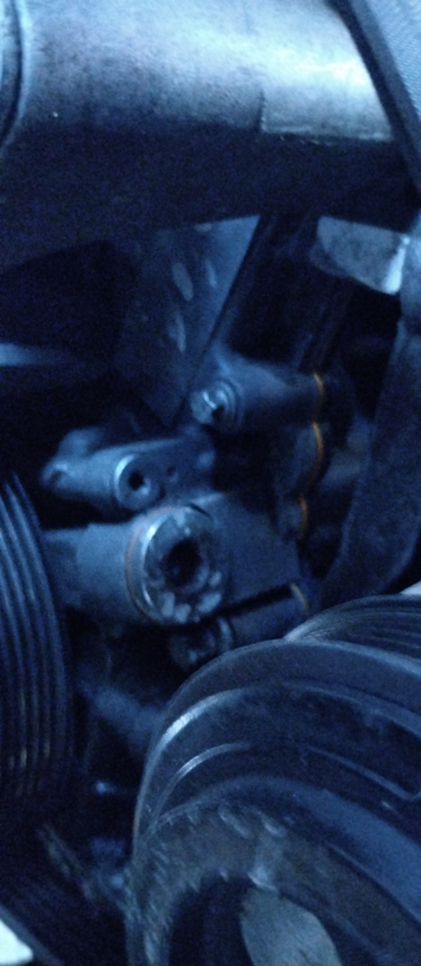

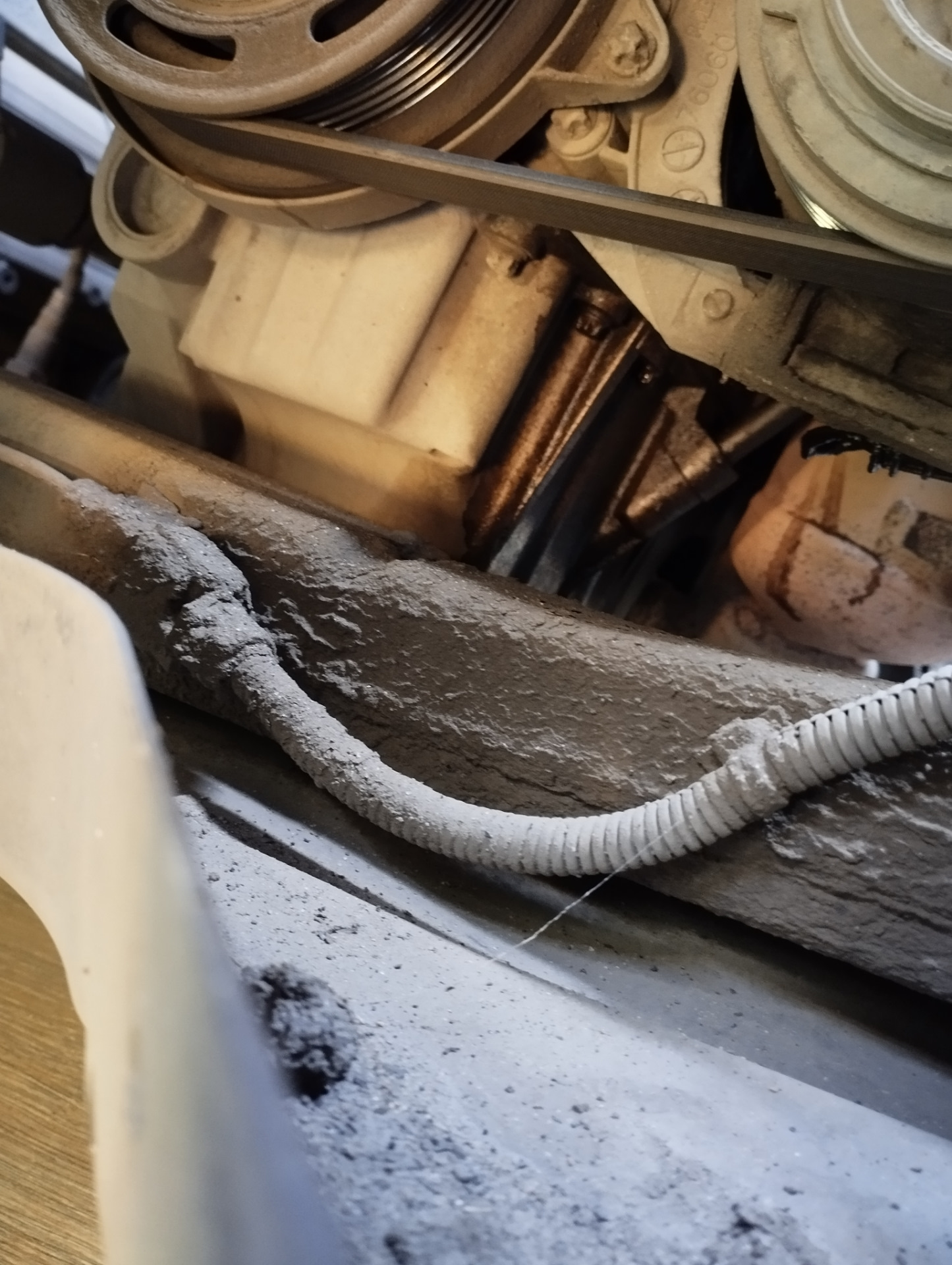

Вот ☝️ она не пойму . До неё не долезть 🤷
6ти граняник на 10 над кондеем можно просунуть.
Что я фото прислал

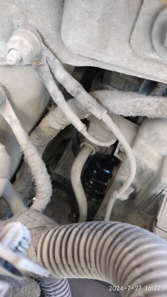

Это та пробка ?🤔
Смотри за кондиционером, или чуть выше, у меня двигатель 1,4, у вас 1,6, но течет именно по передней стенке, судя по фото, туда ничего не могло попасть, только открутится или сломаться.

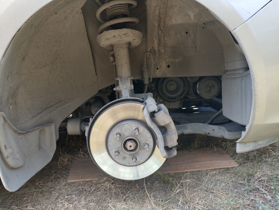

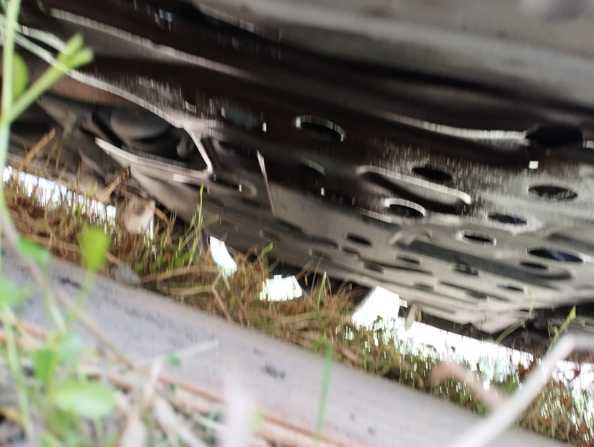

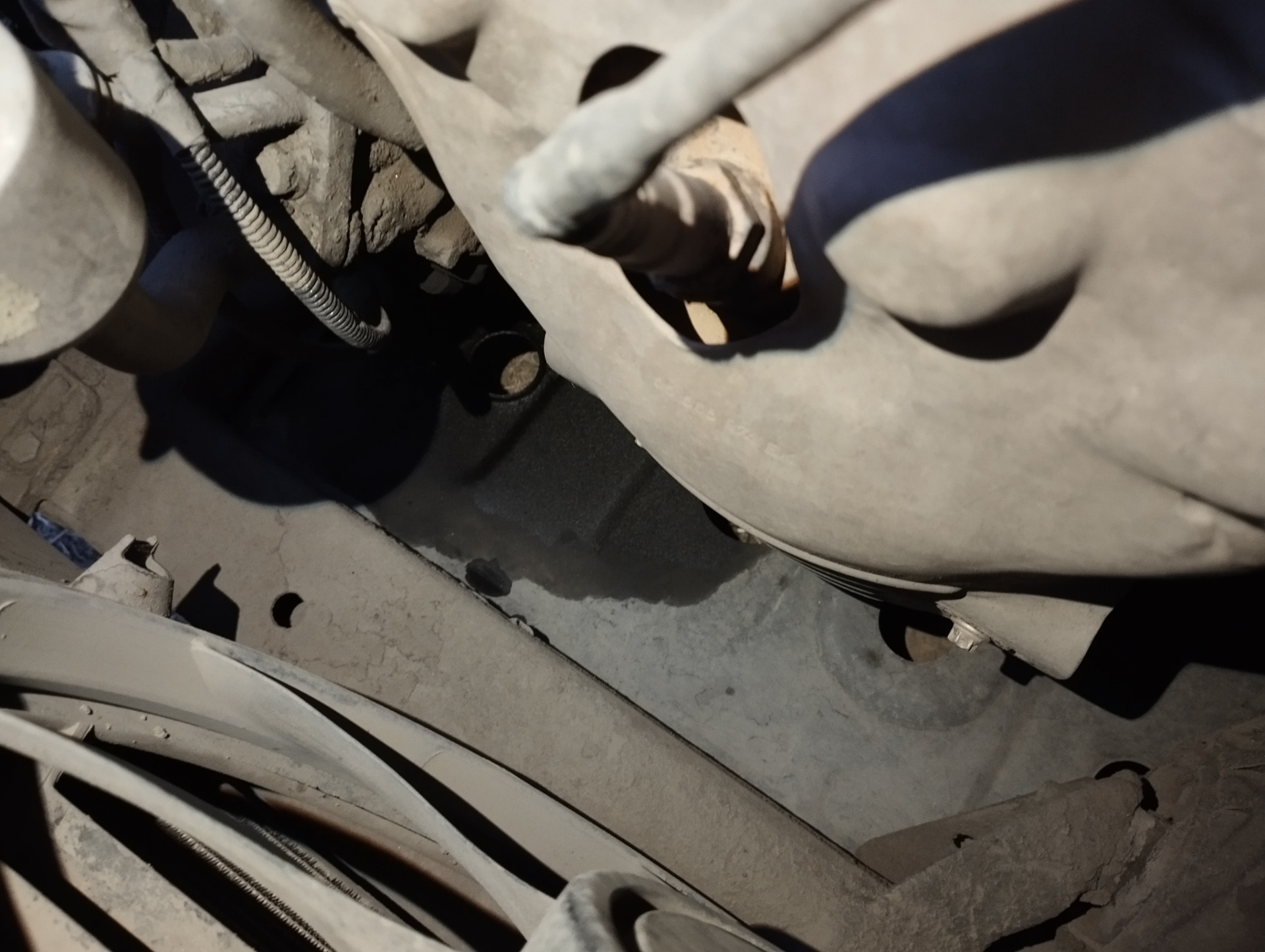

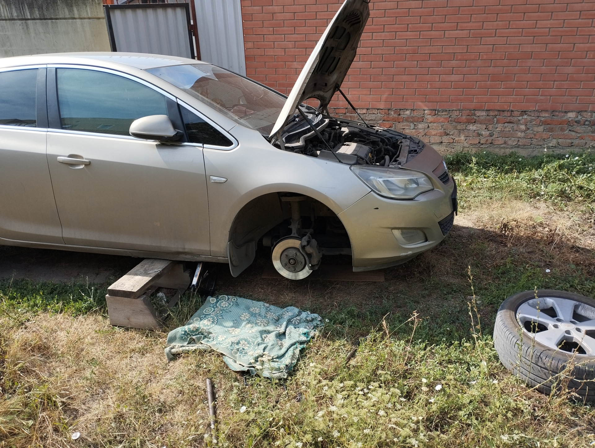

Сегодня колесо скинул . Смотрел . Камасутра отдыхает. Только ту, что прислал похожую нашел . Но до неё не подлезть
Правильно течет не ближе к салону, а на улицу к радиатору.
Да . Пятно под шупом . Если сверху смотреть 😉 а если снизу то там стекает к салону
У меня у знакомого тоже 1.4 турбо . Уже думаю к нему катнутся . И посмотреть эти пробки . Может быть там доступности больше, чем на 1.6 овоще
Если воздушный скинуть там доступа очень достаточно.

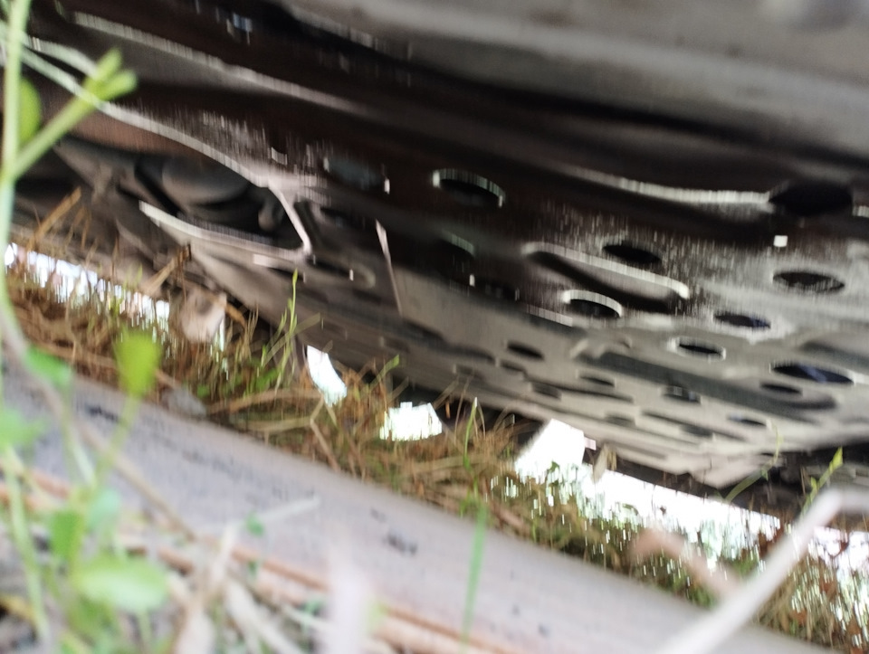

Я хотел и защиту . Скинуть посмотреть . . Но пока после ночной смены проснулся . Темновато

Поддон . Со стороны водителя и пассажира сухо . Сливная тоже. В масле . Где 🤔 шуп заходит

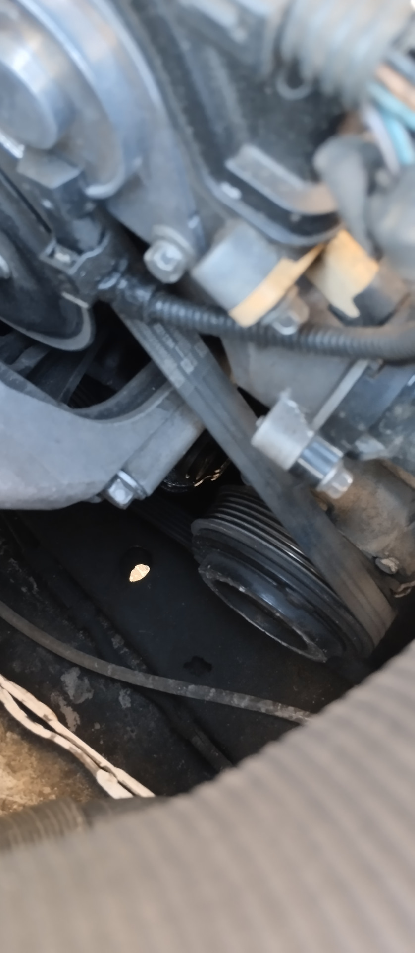

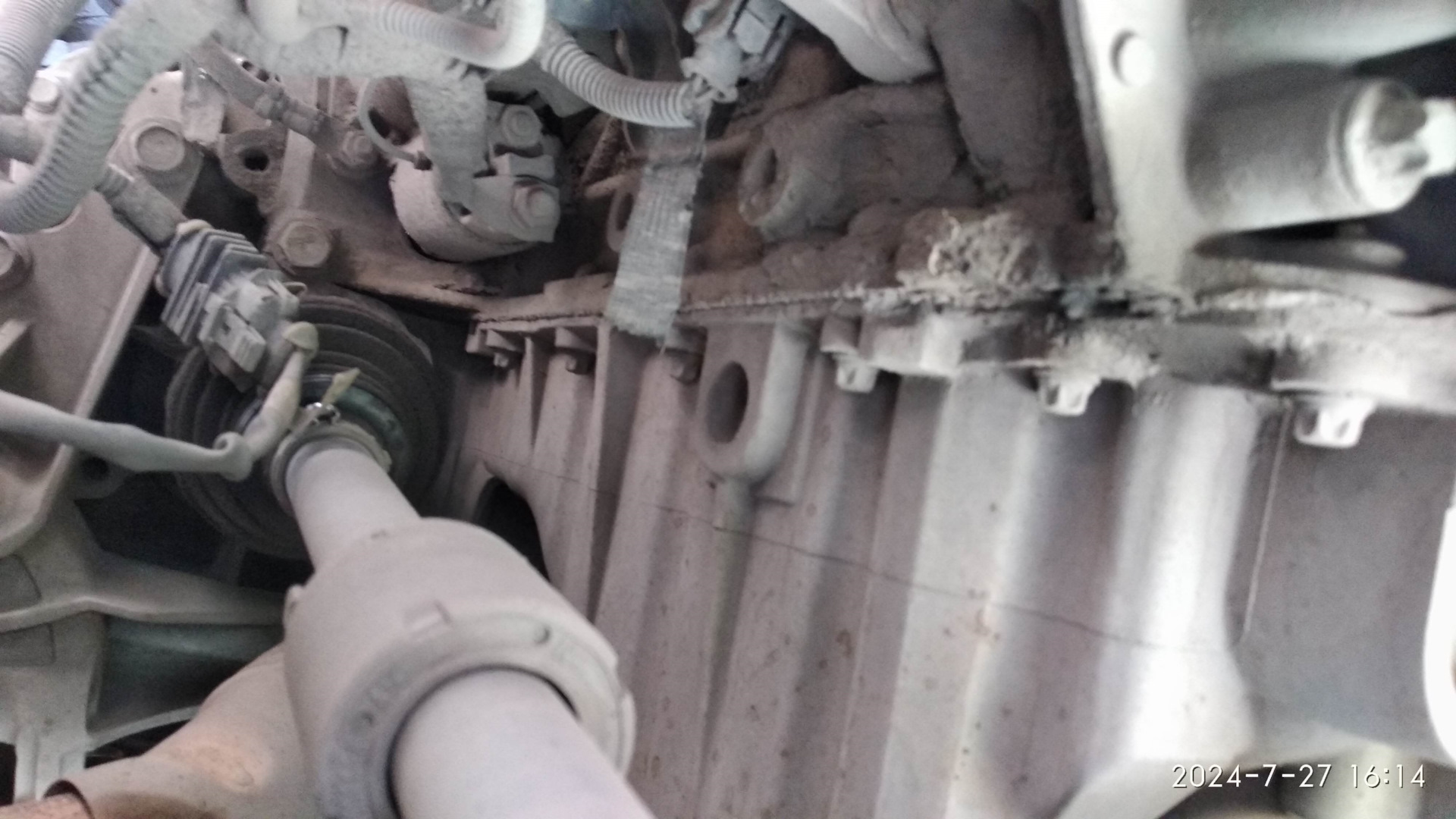

Сверху кожух ГРМ и подушка мешает . Не то что не подлезть . Не видно не фига . Проволялся с часа полтора . Вот ещё фриз фигачит . Где радиатор . Нашел
nakiden

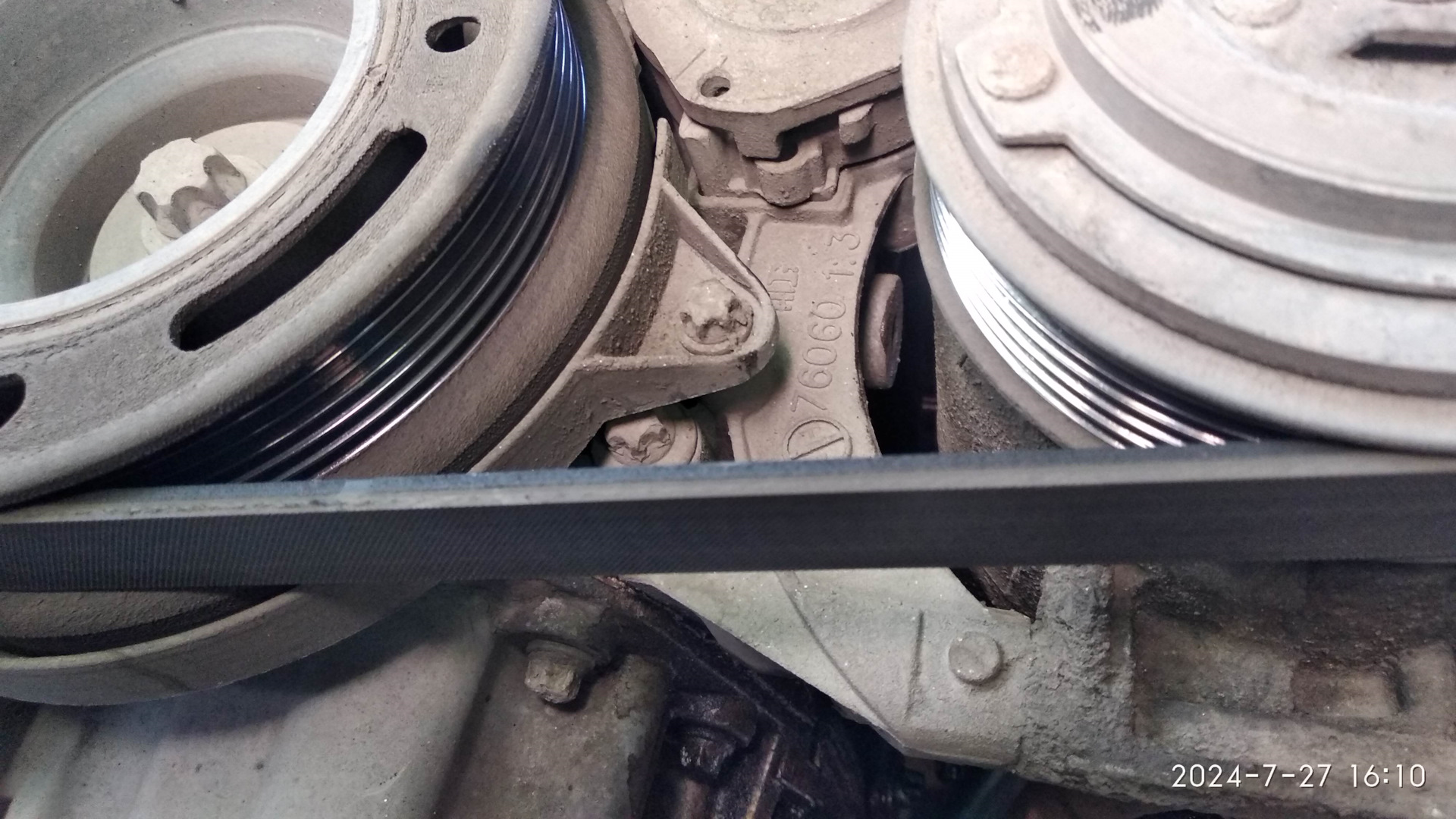

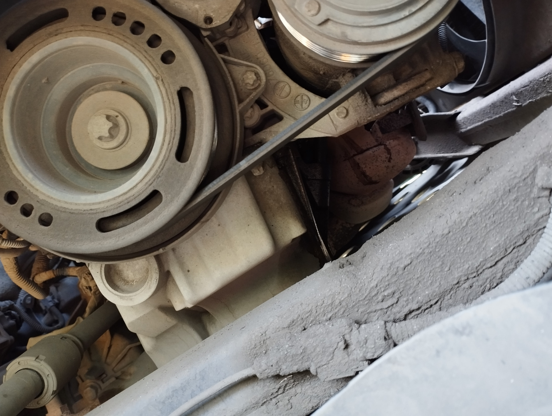

Вот ☝️ это фото вариант чуть подальше сделать ?
Это на передней крышке двигателя со стороны радиатора, над компрессором кондиционера…
Получается у меня . Помпа под ней компрессор кондиционера. Параллельно гена . И натяжной ролик
Привет. Сегодня к пацанам в сервис . Заезжал . Стояла астра с таким же мотором как у меня . До этой пробки проблематично долезть снизу
Привет, скорее всего нужно снимать кондей…

Там где медная шайба…
Ууу . Теперь понял . 🤦 По идее там не должно шайбы быть . Завтра как раз . Пол выходного дня и посмотрю
Там с завода алюминевая стоит, ее как не подтягивал сочилось, поставил медную — " рука, бомба")))
Ясненько. По стороне поддона картера, где вставлять шуп просто все 😉 залито

Как раз под этими шкивами и самая мокрота .
Получается и натекло к пассажирской стороне . А сегодня и не завелся . Получается я какое то
короткое время проездил . Что все 😉 масло ушло
