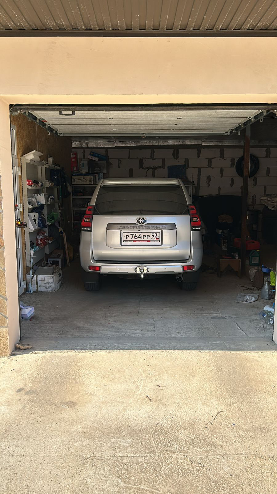

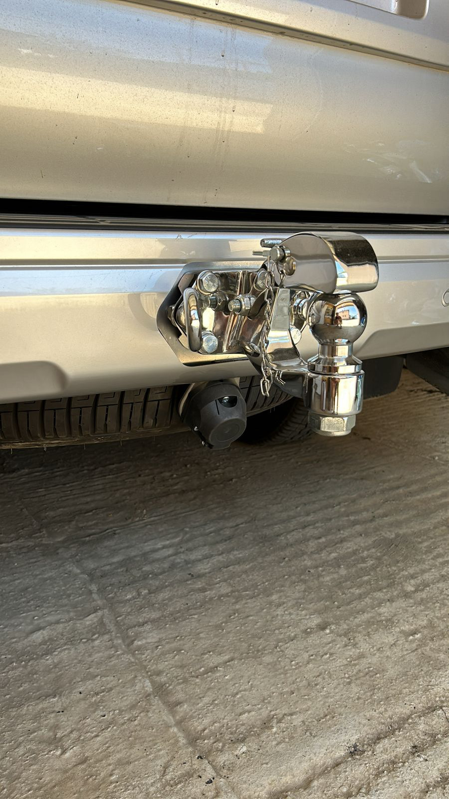

На арабских машинах очень часто устанавливается, то ли с завода, то ли арабы доставляют, довольно варварским способом буксировочный крюк. Вырезается в заднем бампере дыра и в нее устанавливается этот крюк. Пока я думал как облагородить это дело и установить не крюк, а Фаркоп под нормальный шар, была установлена заглушка из нержавейки www.drive2.ru/l/675806301871155930/ .
Потом я заказал аналогичный этому крюку Фаркоп, т.к. дырка в бампере уже есть, не пропадать же ей зря:)

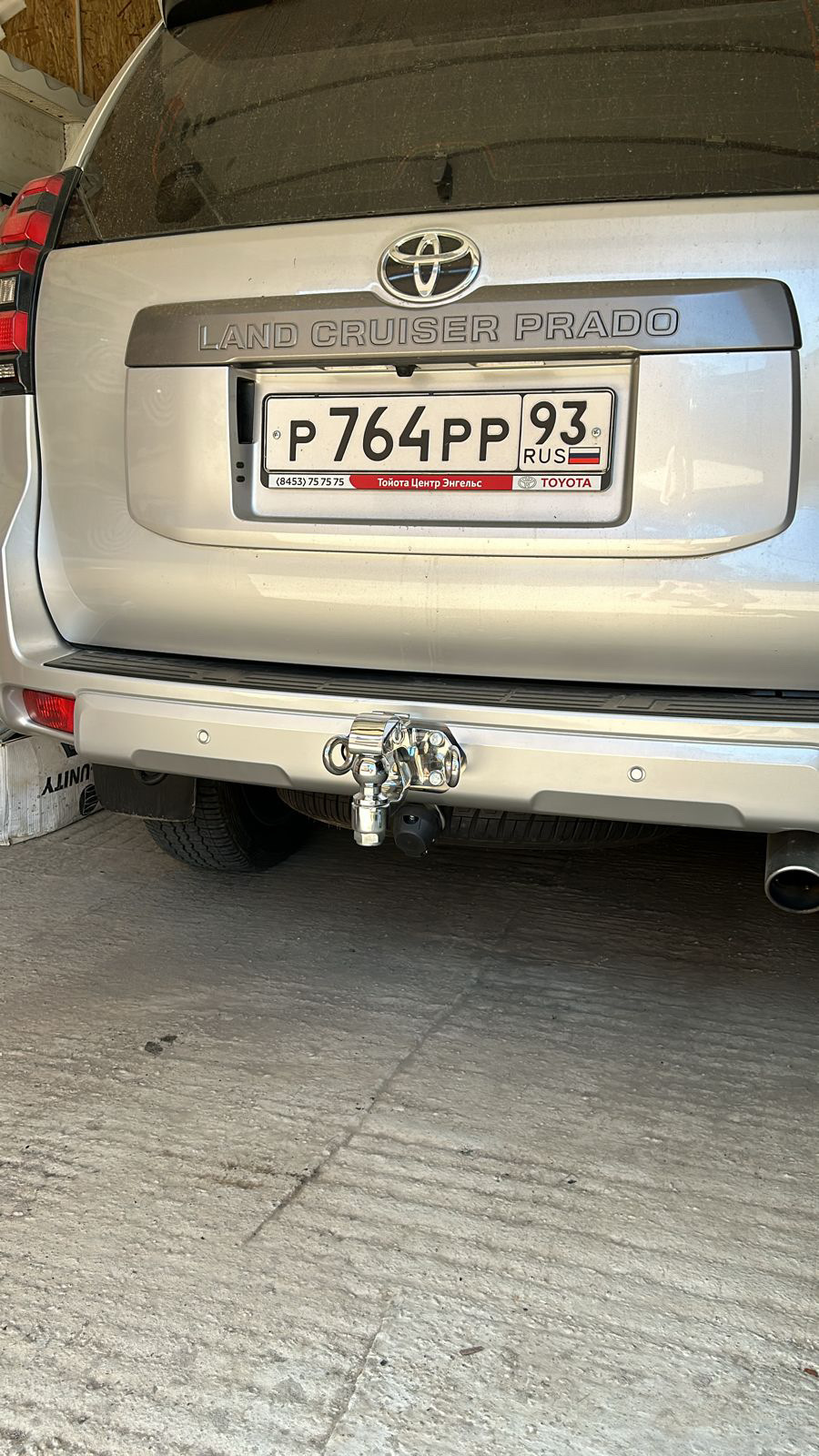

Установил Фаркоп, подключил розетку, на мой взгляд, получилось очень даже гармонично. Мне нравится больше чем Фаркоп на балке, которая крепится к раме. Ничего лишнего не свисает под бампером. Единственный косяк всей этой конструкции, это то, что сам шар фаркопа находится высоко от Земли и прицеп стоит под наклоном. Но я решил и эту проблему:) установил на дышло прицепа проставку под крепления для фаркопа. Теперь все просто огонь! Ходовые испытания прошли поездкой в Архыз с квадриком.

Кстати, забыл сказать, шар фаркопа не подошел, он был на два дюйма, а нужен на 50 мм. Купил отдельно шар за 800 р.
2 дюйма это 50мм
Два дюйма это 50,8 мм
Проверено :)
