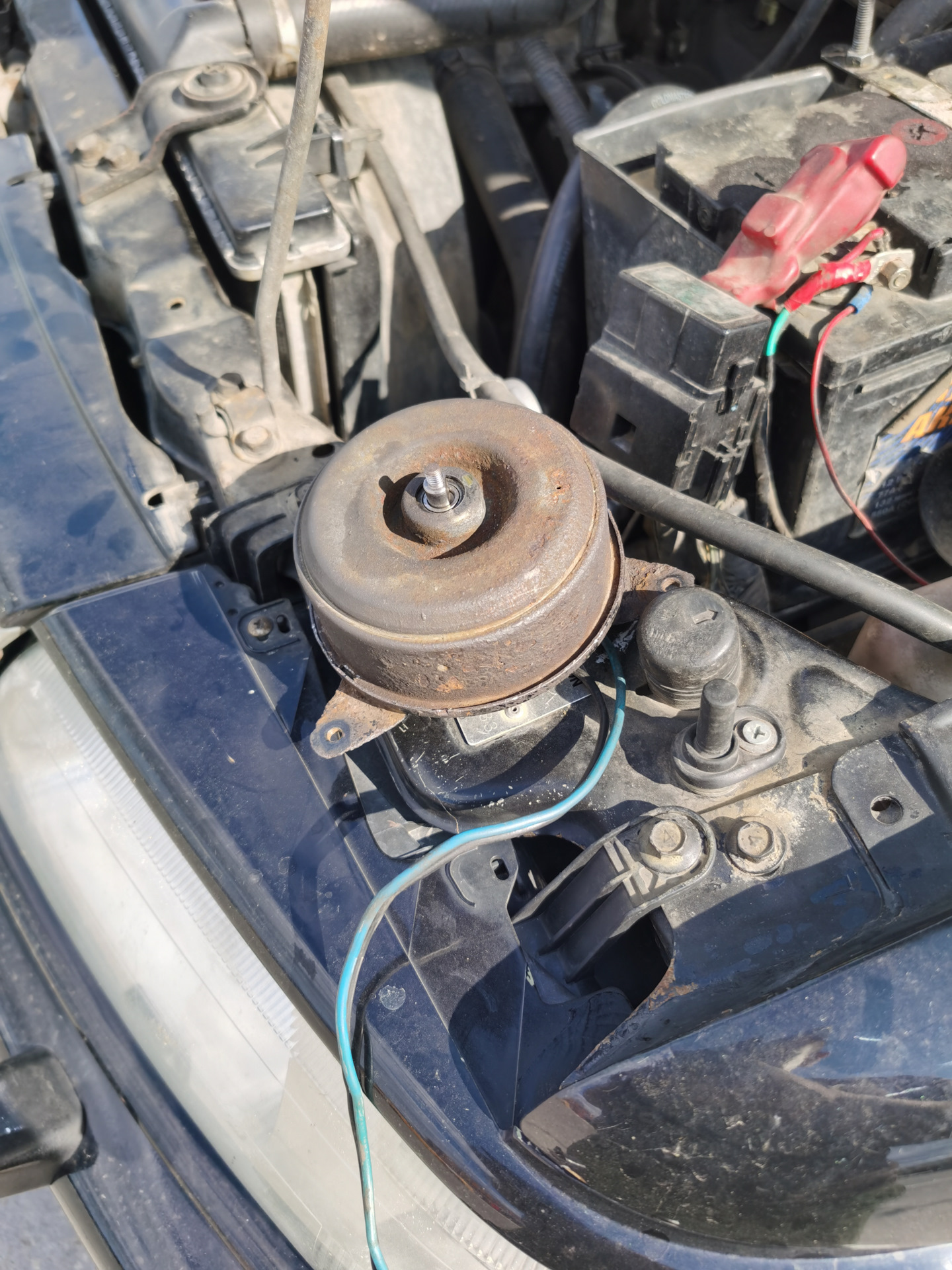

Пришлось взять новый, обратно сатовский. Как сейчас помню, что китайцы напутали с полярность и пришлось перепиновать фишку, а у радиатора не подошло одно крепление (пришлось зажать на стяжку), но это итог треугольника "цена-качество-доступность".

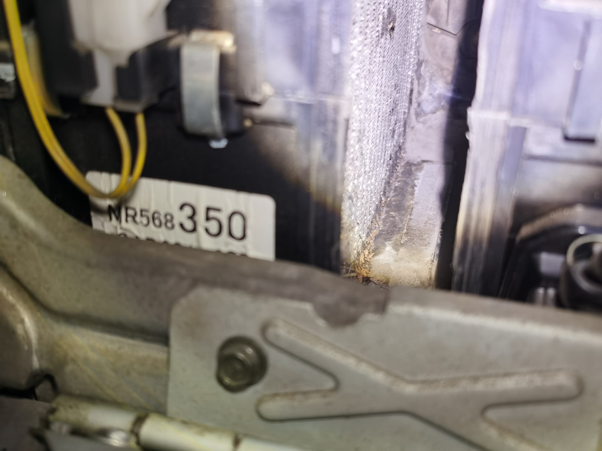

Температура на воздуховоде 13 градусов — многовато. Полез менять салонный фильтр и чистить испаритель.
Стало лучше, даже ремень меньше стал свистеть как будто (в принципе может быть логичным, нагрузка на компрессор должна была снизиться).

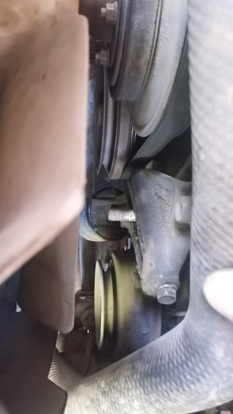

Ремонт делал в порядке исключения вероятной неисправности и простоты замены, начал с перепрессовки подшипника в ролике.
Ролик сам состоит из втулки (вставляется в него со стороны двигателя), прижимной шайбы, гровера и гайки, пока снимал-ставил все это не раз падало вниз на защиту.
Когда закрутил назад ролик, решил сразу ремень поставить, но даже 900мм не смог натянуть, не знаю как ставят 875. Подумав, что лучше: риск выкрутить полностью болт регулировки и потом ловить весь этот механизм, чтобы вернуть все назад или оставить старый ремень? Выбрал второй вариант, тем более ремень еще побегает, да и времени уже не было.
На следующий день проверил работу кондиционера, никаких намеков на визг. А ремень и подшипник муфты сдал назад в магазин (как я рад, что до него дело не дошло).
