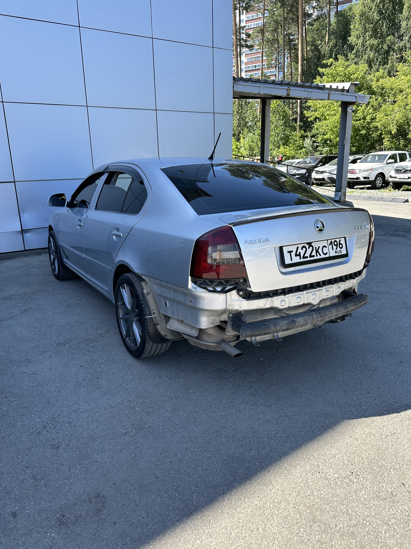

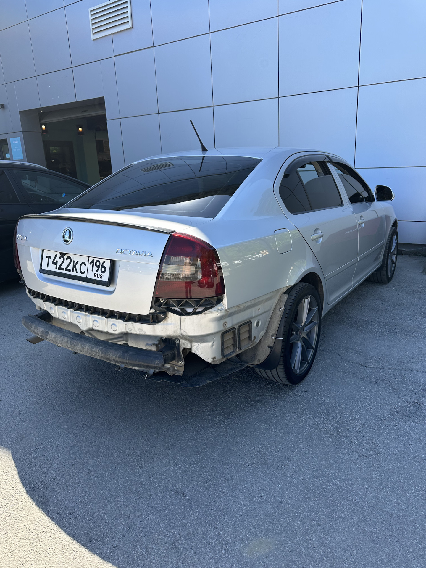

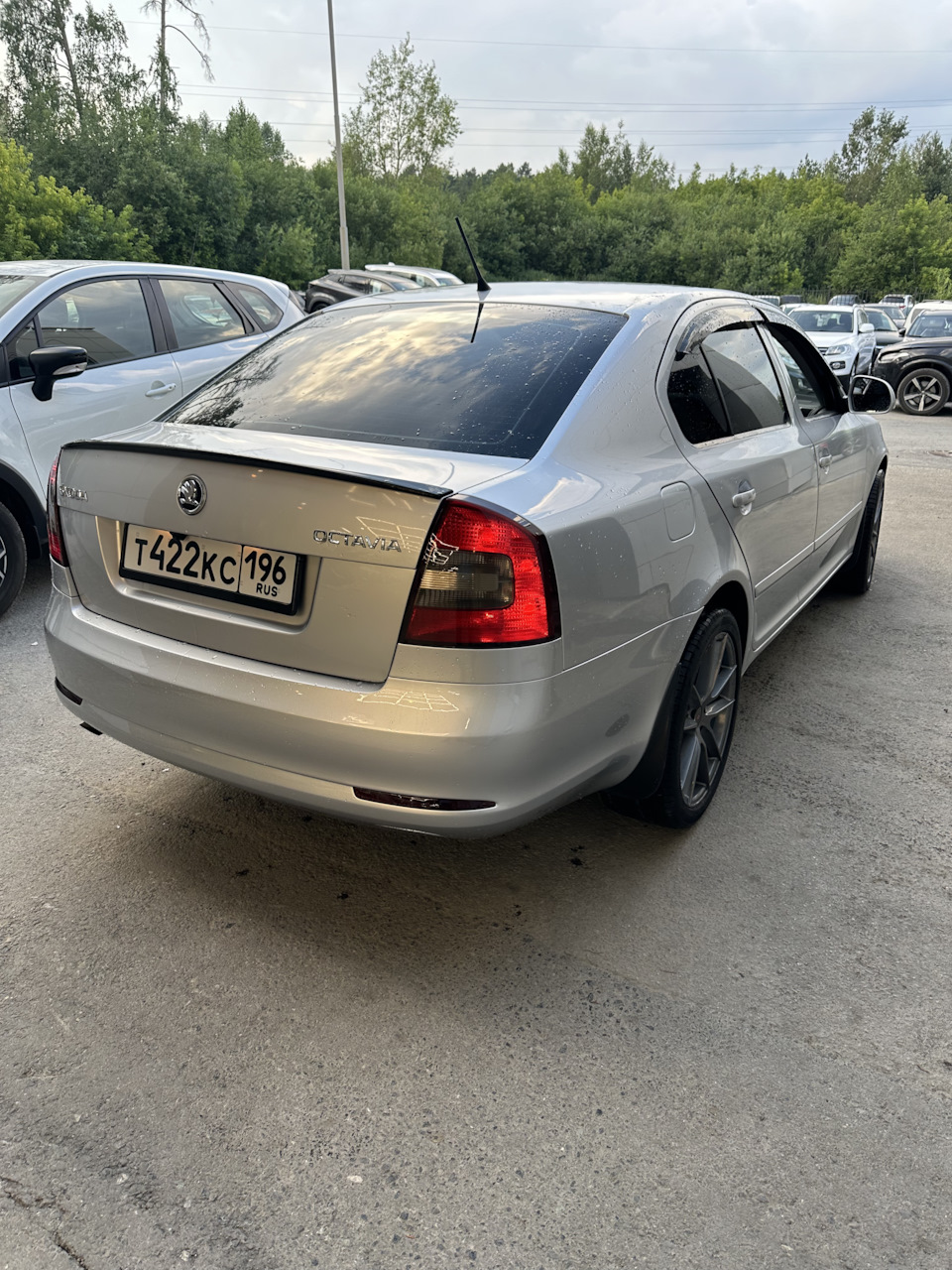

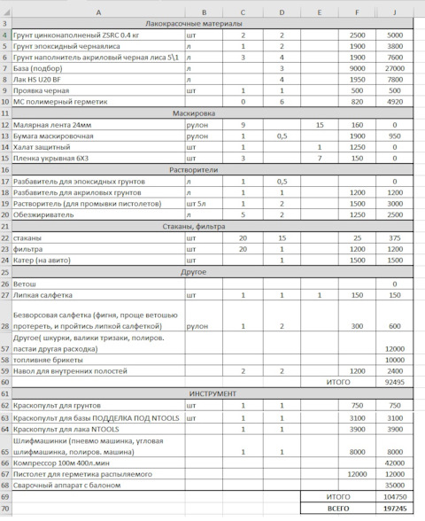

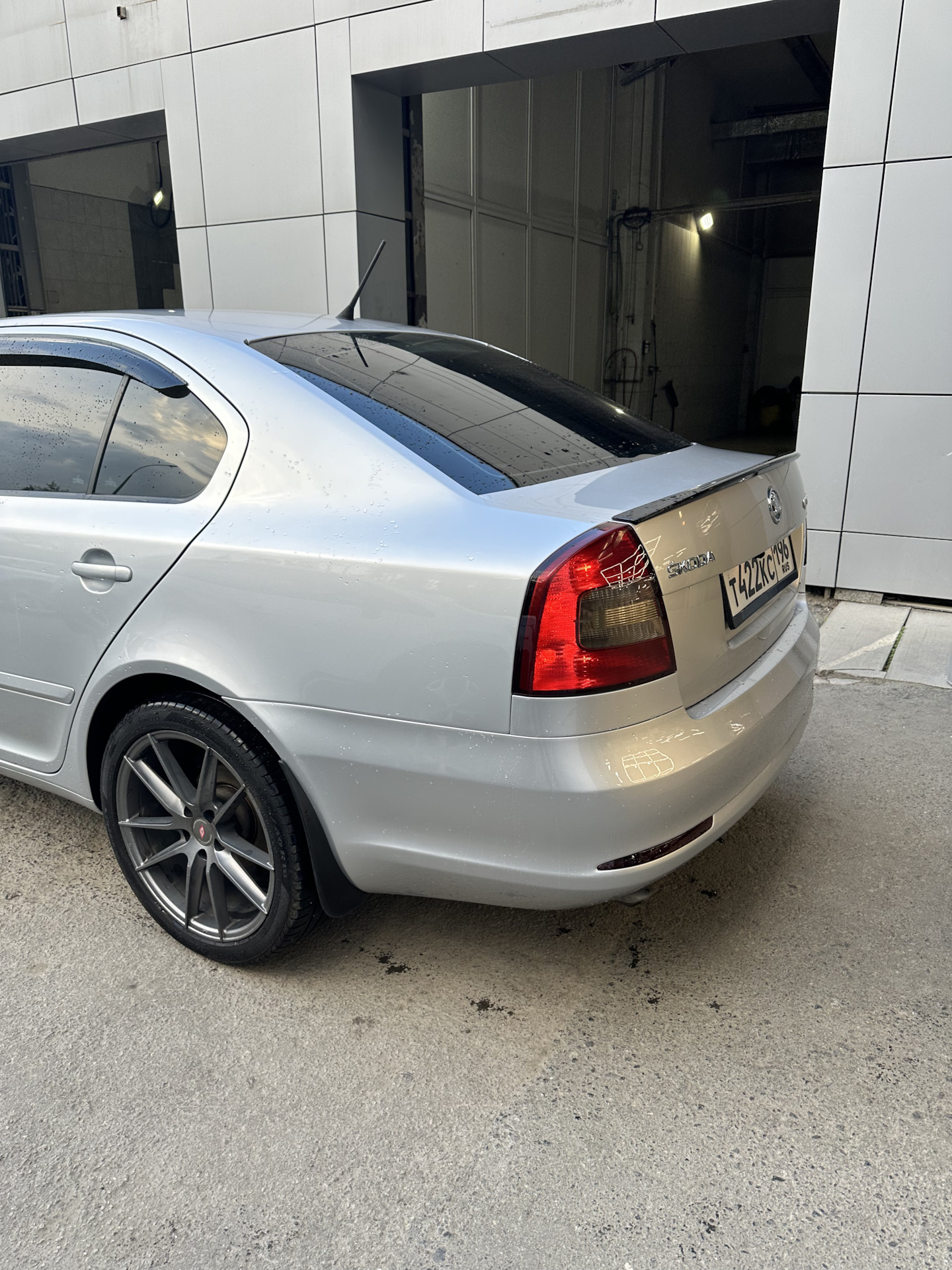

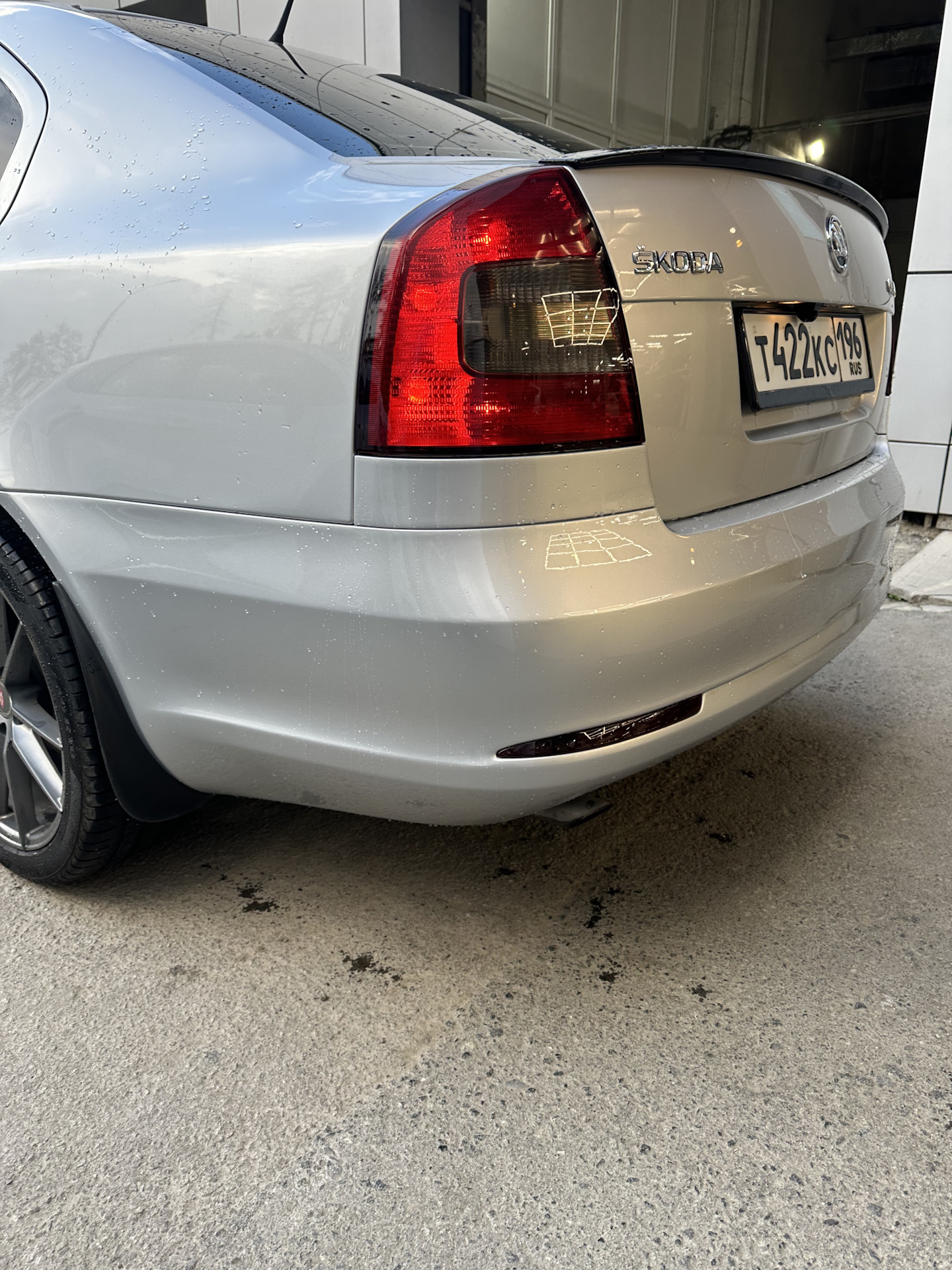

Решил, что все таки пора привести задний бампер в состояние нового. Поскольку была трещина по центру бампера и присутствовали глубокие задиры по пластику, захотелось устранить эти недочеты. Работая в кузовном центре, естественно мне это обошлось в копейки, оплатил расходные материалы, арматурные работы произвел сам, снимать там не сложно. Открутил подкрылки в местах соединениях с бампером, снял фонари, отодвинул обшивку крыльев и выкрутил с каждой стороны по два болта под этими самыми обшивками, снизу несколько пистонов, сверху несколько винтов торех и все, бампер у вас в руках. Запаяли, покрасили, поставил на следующий день.
