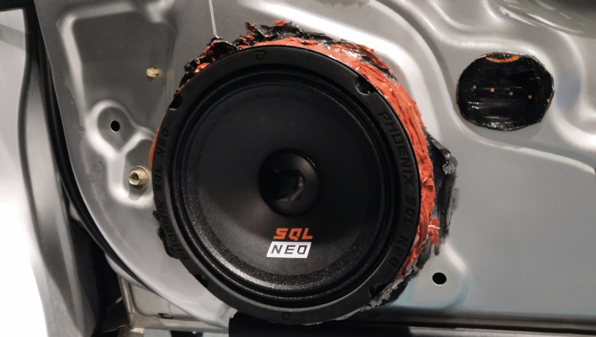

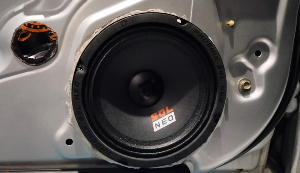

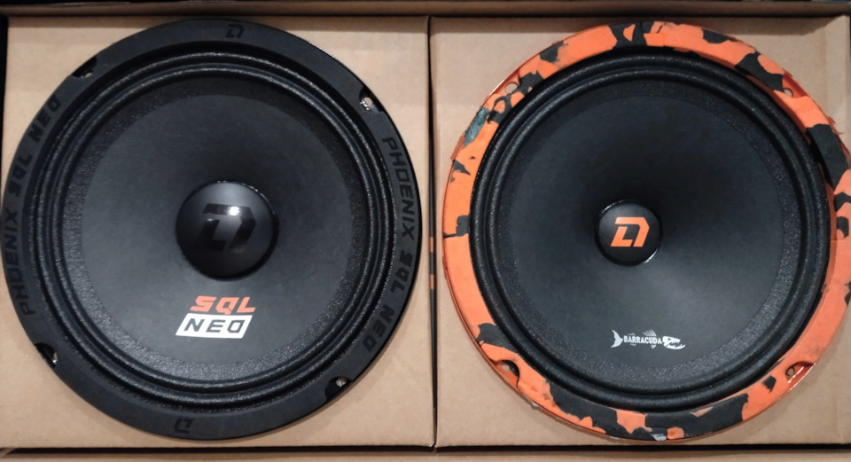

Приступил к установке Фениксов, на первой фотке для с равнения с барракудами…
Динамики по размерам совпадают, но пришлось подогнуть терминал для проводов…
Разница в звучании есть, стало орать громче, не приходится выкручивать на всю…
Глушить начинает уже примерно на 60%, хотя раньше было на 80%…
Стало слышно громче с улицы, двери в шумке, совсем другой результат…
Динамики с потенциалом, могут громче, но нужен усилитель…

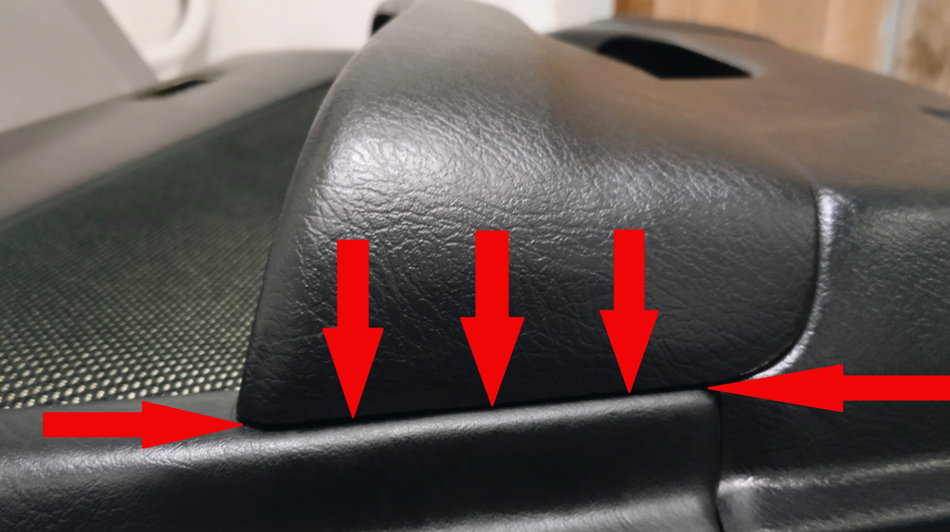

Проклеены дверные карты антискрипом с обеих сторон…

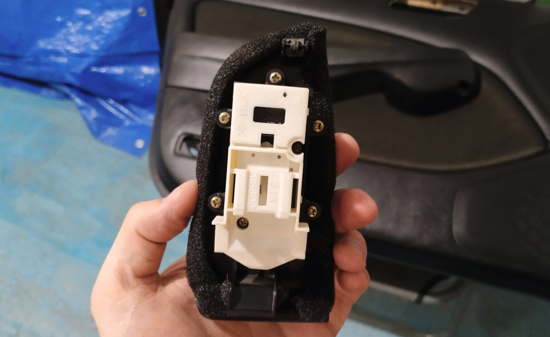

И так же со стороны пассажира и водителя проклеены посадочные кнопок…
